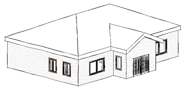

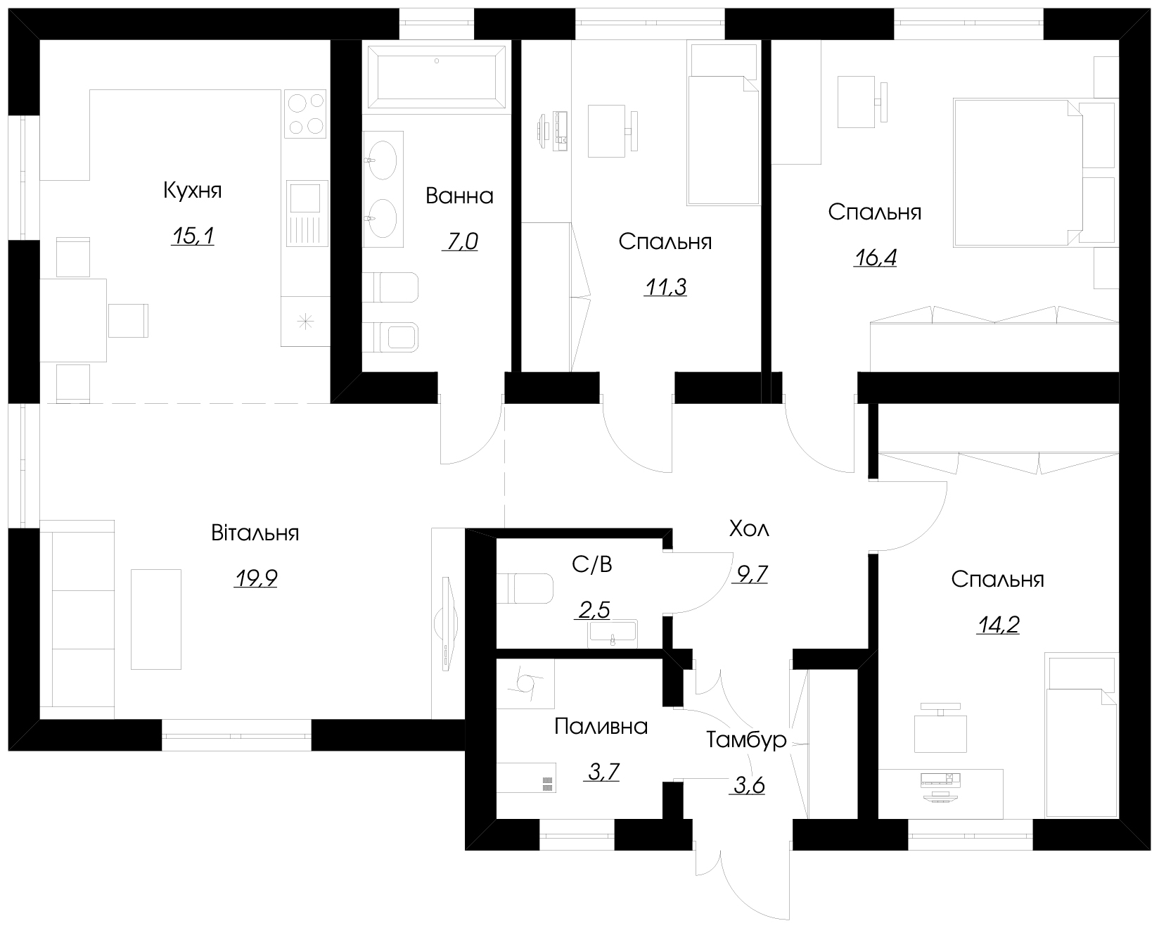

Один з ескізів планування одноповерхового будинку. Площа - приблизно 98 кв.м.
я вот не понимаю смысл размещения котельной так далеко от кухни. все таки проводить газ к плите через весь дом? да и трубы разводить не удобно для воды. в основном вход воды тоже в котельной?
Ви праві, додаткові складнощі виникають. Ця схема в роботу не пішла, на рівні ескізу залишилась.
Хоча можна змінити місцями кухню з вітальнею, тоді комунікації вкупі будуть. Тільки з ванною треба щось придумати буде.
не можно, а нужно, так как окно кухни удобно для "смотрения" на входные калитки, а терраса должна смотреть на красивый вид, а не в забор фасада

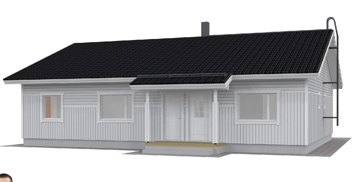

В качестве идеи взял на заметку вот такую планировку, без коридоров.
Щось зовсім не ок. При вході нема не те що гардеробної, навіть шафи. Обідній стіл в якомусь темному куті на проході майже. Гостьового санвузла нема поблизу входу. Спальні якісь надто малі. Зате гаражу повно, та ще й вхід з нього безпосередньо у вітальню.
хуже, в зону столовой
проходной кинозал
Взял на заметку, - относится к расположению трёх спален с с\у и медиа-комнаты (редко, когда увидишь игровую\медиа комнату при выходе из трех спален). Остальное, понятно, что совсем не ок, - ну так ничего не мешает нарисовать под себя.

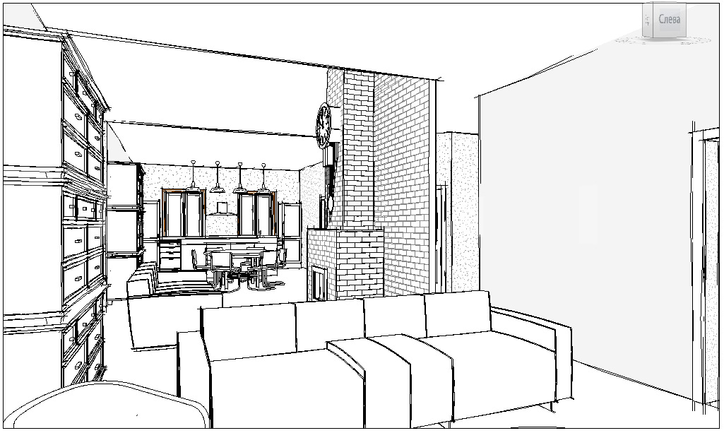

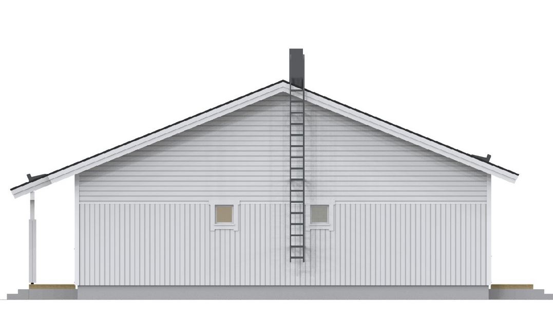

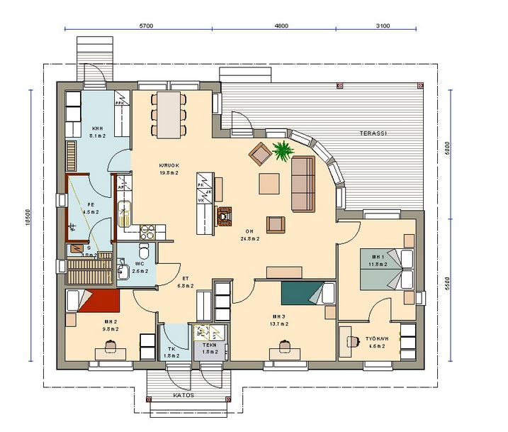

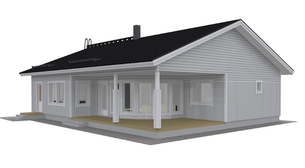

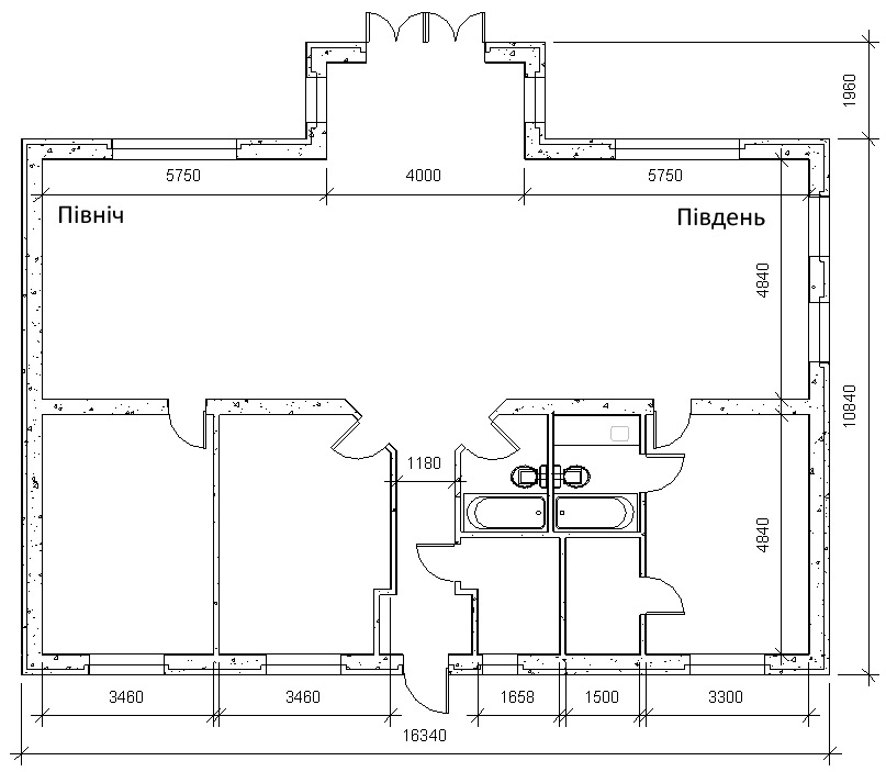

Для себе розглядаю ось такий варіант цього ж будинку
(треба ще вигадати якусь "пімпочку" на фронтоні... трикутне віконце чи ще щось...)

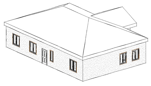

Бачу "негодование" й не бачу жодного слова будь-якої, навіть необгрунтованої, критики
Як на мене, основна проблема в тому, що спальна зона не відділена від вітальні та кухні абсолютно ніяк. Для постійного проживання, вважаю, це неприпустимо.
Далі. Вітальня розташована так, що просто подивитись телевізор у спокійній атмосфері не вийде, - дві спальні та вихід на терасу, а також кухня поруч.
Вважаю, оптимальний варіант для такої побудови проекту, - мати ще одну медіа-кімнату, в якій можна усамітнитись для перегляду фільму, наприклад.
P.S. Ширина будівлі вимагає участку завширшки по фасаду, щонайменш, у 22,5 метри, - далеко не всі можуть дозволити собі цей будинок.

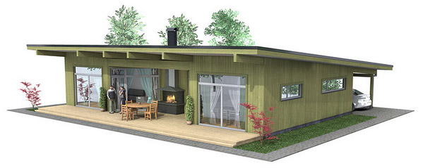

Слабенький домик, имхо. Одна спальня прямо возле входа - при том, что тамбура нет и делать его как вижу негде. Но вот обеденная зона - и рядом двери из гаража на две машины- это для аппетиту, что ли? Не говоря уж о проходной гостиной. Ну и комнатушки 2,3,4 - а не мало ли метража? Соглашусь с Abelor, хоть я и не архитектор - домик явно не под нашу климатическую зону.
Это очень легко изменить - было бы желание.
Внешняя стена гаража делается заподлицо с внешней стеной дома и у нас получается нормальный тамбур с котельной.
По проходной гостинной я уже упоминал, - нужно менять.
По поводу комнат. Для спать - метража не мало. А что еще в спальнях делать - яхз даже.
Это какая из стен гаража? Если та, возле которой нарисована коричневая машина - то машины куда? Дом-то не маленький и довольно разбросанный. Разве что большой участок. Вообще, не нравится ни компоновка, ни сама идея. Одна комната у входа, те три - где-то в глубине. Вроде и коридоров как таковых нет - но какой-то лабиринт. Это опуская необходимость переделки и наверное адаптации проекта к нашим климатическим условиям. Имхо, конечно же.
Это какая из стен гаража? Если та, возле которой нарисована коричневая машина - то машины куда? .
