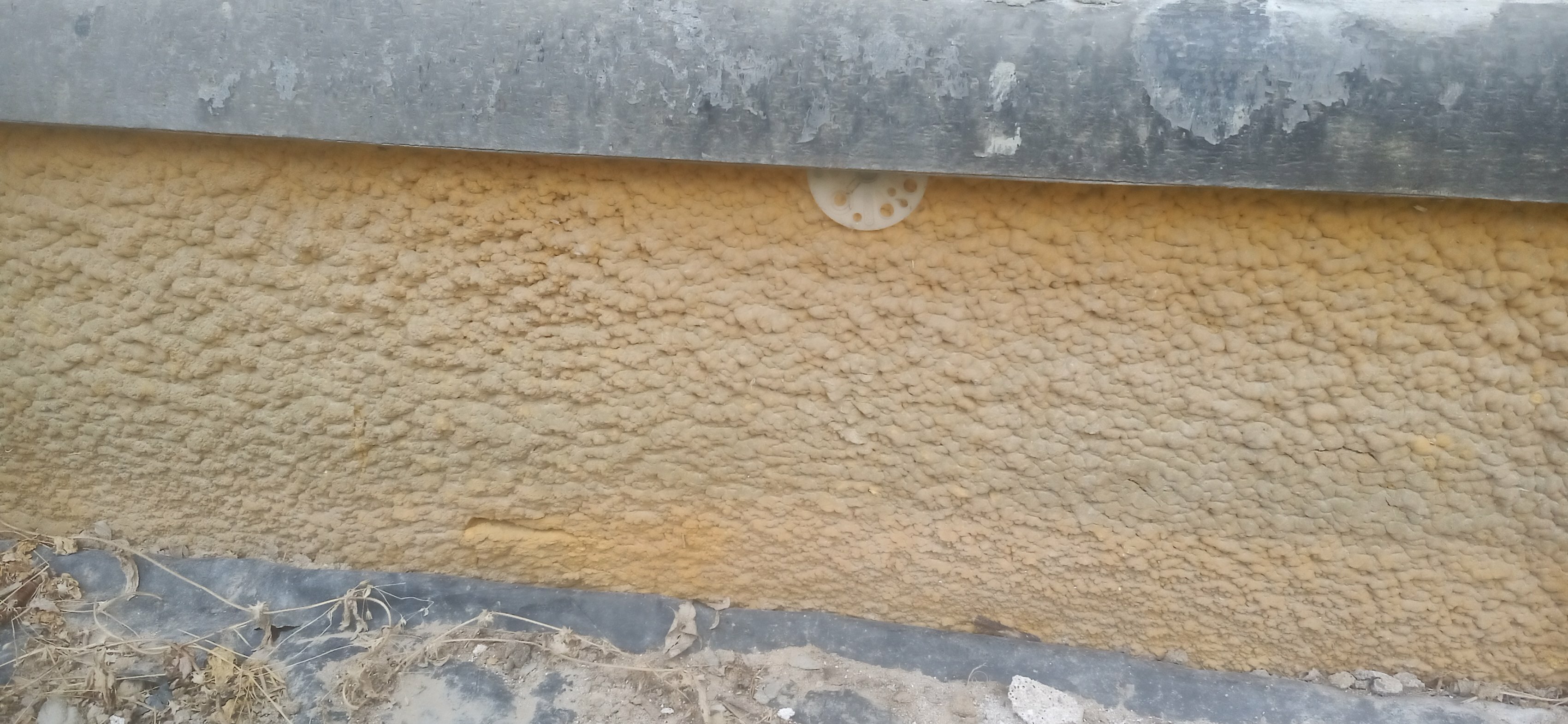

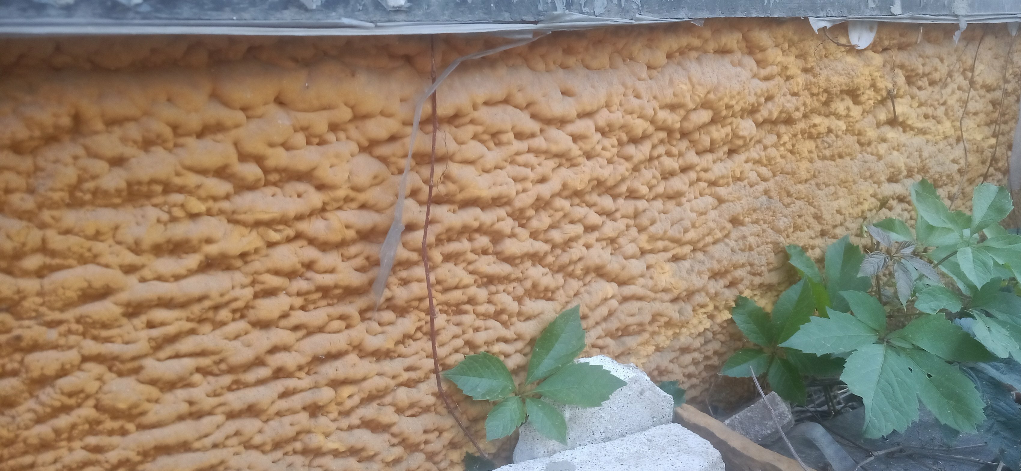

MAESTRO DNEPR Опубліковано: 20 липня Поділитись Опубліковано: 20 липня (змінено) Propeller, добрый вечер. Нуждаюсь в Вашей консультации. Есть цоколь дома, обдутый ППУ несколько лет назад. Пена, не взирая на воздействие прямых солнечных лучей, в хорошем состоянии... слегка потемнела, но даже верхний слой не сыпется... даже при механическом воздействии. Вопрос: можно ли чем-то действенным, в плане гидроизоляции, вскрыть сейчас эту пену, как-бы заармировав верхний слой? пс. ...собираемся делать отмостку и я хочу перебдеть. Змінено 20 липня користувачем MAESTRO DNEPR Посилання на коментар Поділитися на інших сайтах More sharing options...
Propeller Опубліковано: 20 липня Автор Поділитись Опубліковано: 20 липня (змінено) Здрасте! Конечно можно. Даже желательно. С такой степенью бугристости поверхности нанесение получится только или макловицей или аппаратом безвоздушного распыления (давление 200-250 атм). Покрывают ППУ полиуретаном, силиконом или акрилом. Последних 2 только, если речь идет о кровле. Поэтому для вашего случая : - либо полиуретановой мастикой swell.com.ua/ekco/ua/gallerydetail.cfm?iid=4#prettyPhoto в Днепре = ekso.net.ua/uk/p/1490413993-poliuretanovaya-mastika-izofleks-pu-500-belyy-seryy-up-25-kg/ - либо битумно-полиуретановой swell.com.ua/ekco/ua/gallerydetail.cfm?iid=33 в Днепре = ekso.net.ua/uk/p/1596590874-bitumno-poliuretanova-mastika-izofleks-pu-560-vt-up-40kg/ Грунтовать не нужно. Помыть водой и дать высохнуть. Змінено 20 липня користувачем Propeller 1 Посилання на коментар Поділитися на інших сайтах More sharing options...
