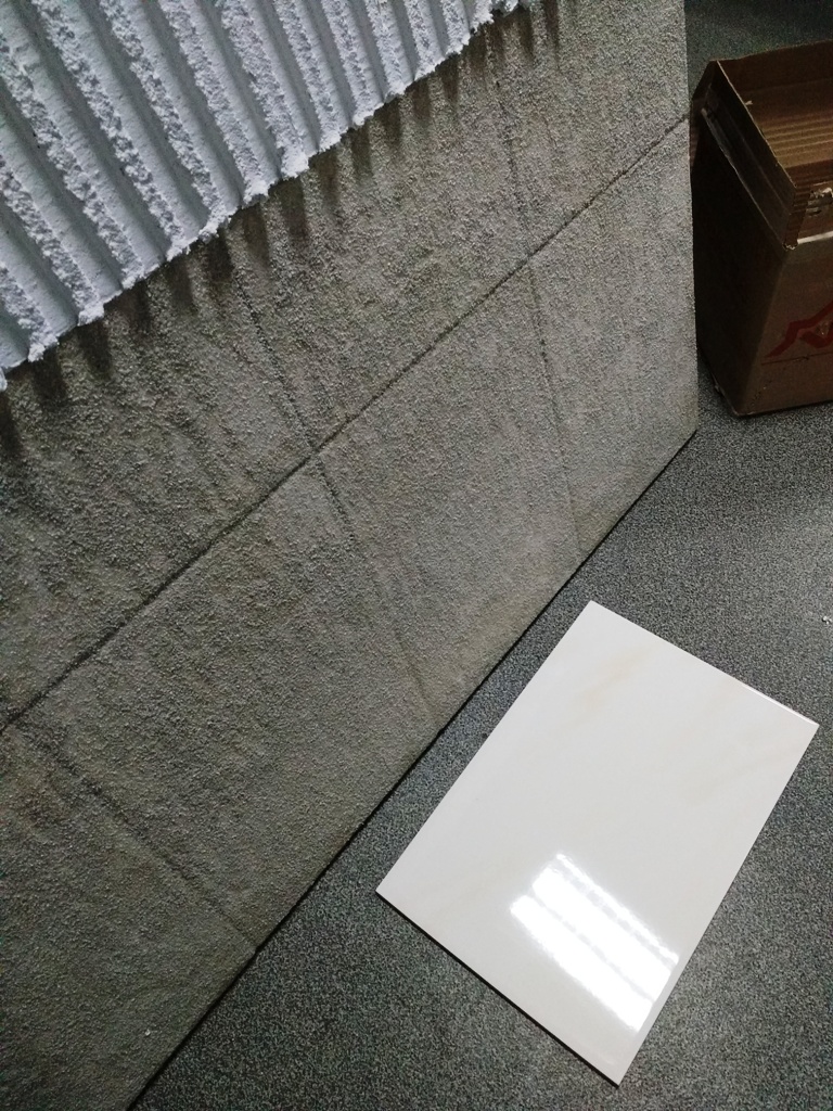

Весь пирог тот же. Только для того, чтобы приклеить микроцемент на плитку (даже глянцевую) на нее нужно нанести эпоксидный грунт на водной основе ЭпоксиПраймер-500 и посыпать его песком.
Внизу фото образца. Наносили на мастерклассе.
На момент, когда наносили песчаный слой еще можно было оторвать (его наносили за день до мастеркласса). Сегодня уже нельзя.

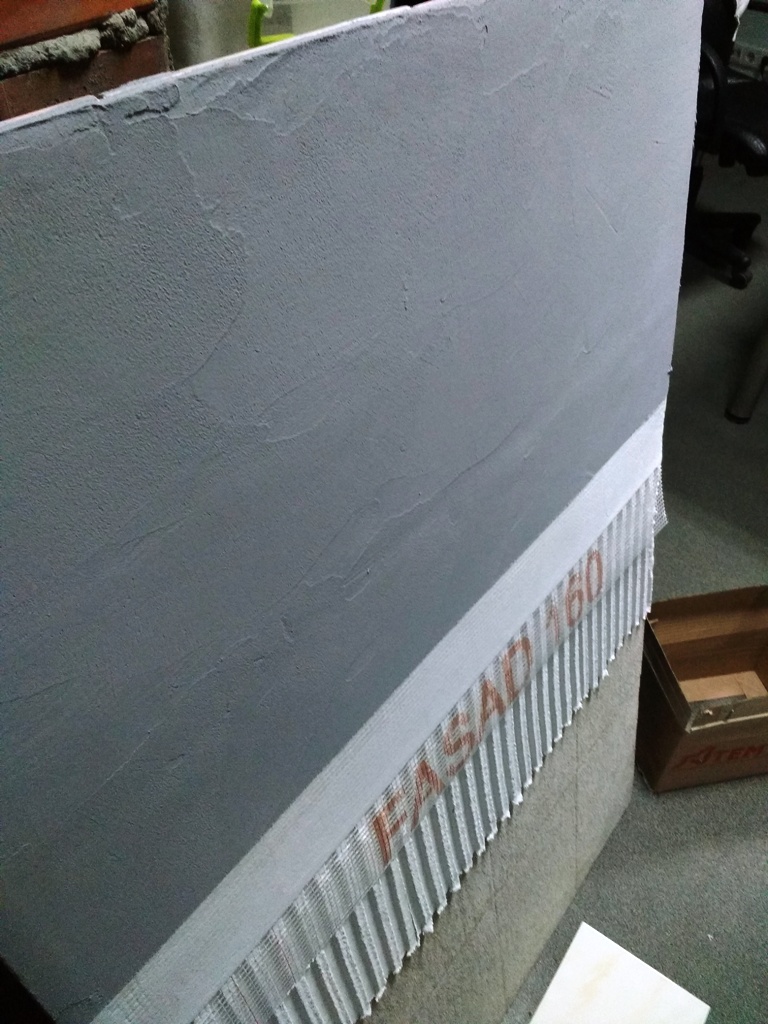

А под Флекс шпатлевать не нужно. Работаете им только, если встреча материалов разной природы, то проармировать полоской.
Кстати, попробовали какою-то фасадную стеклосетку той же 160 г плотности.Жесткая. Оказывается одинаковая плотность не означает одинаковые механические хар-ки.
Собираюсь использовать Baumit StarTex Там правда 150гр/м2. Я её на фасаде использовал. Вроде не жёсткая - работать удобно было. Правда я иные не пробовал...
