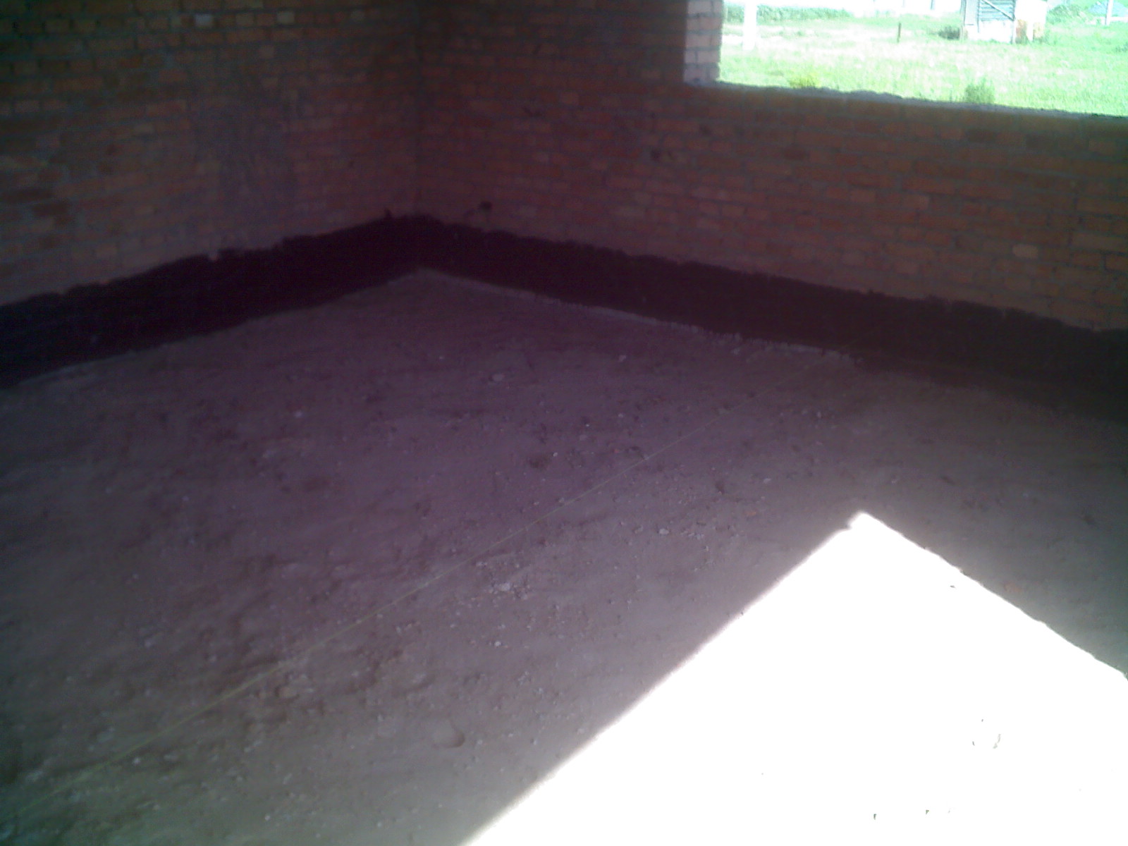

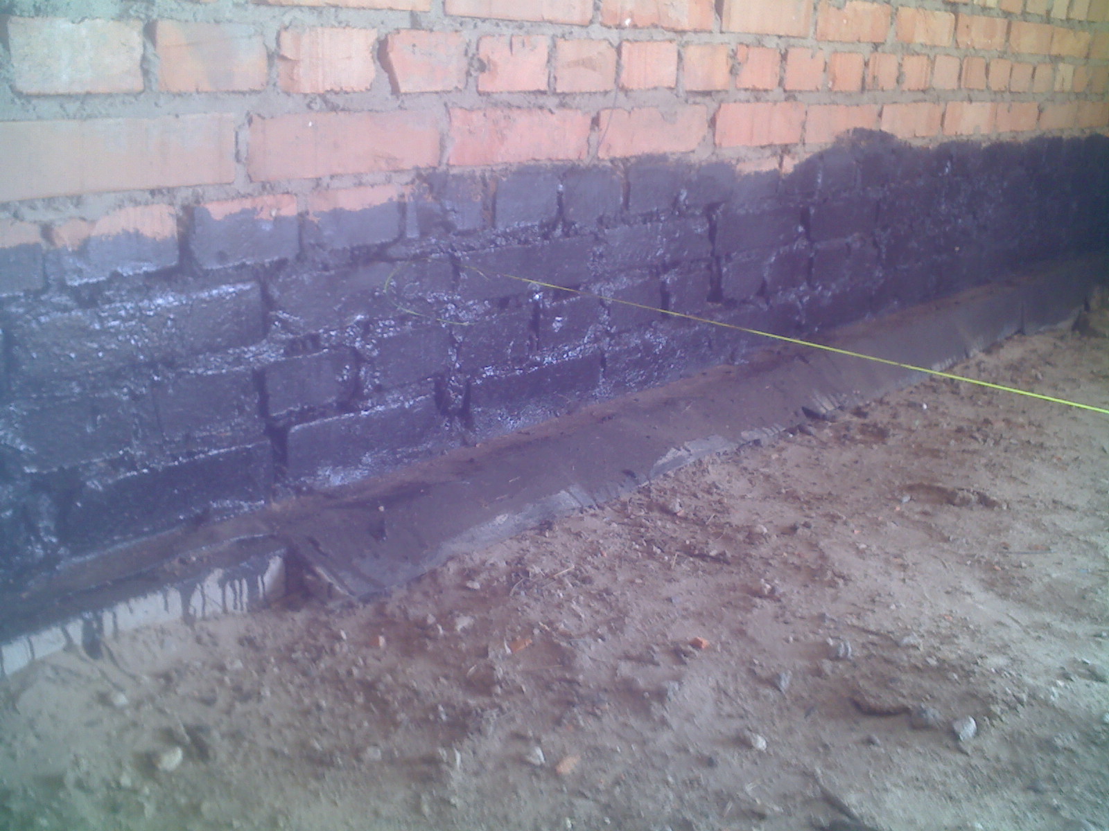

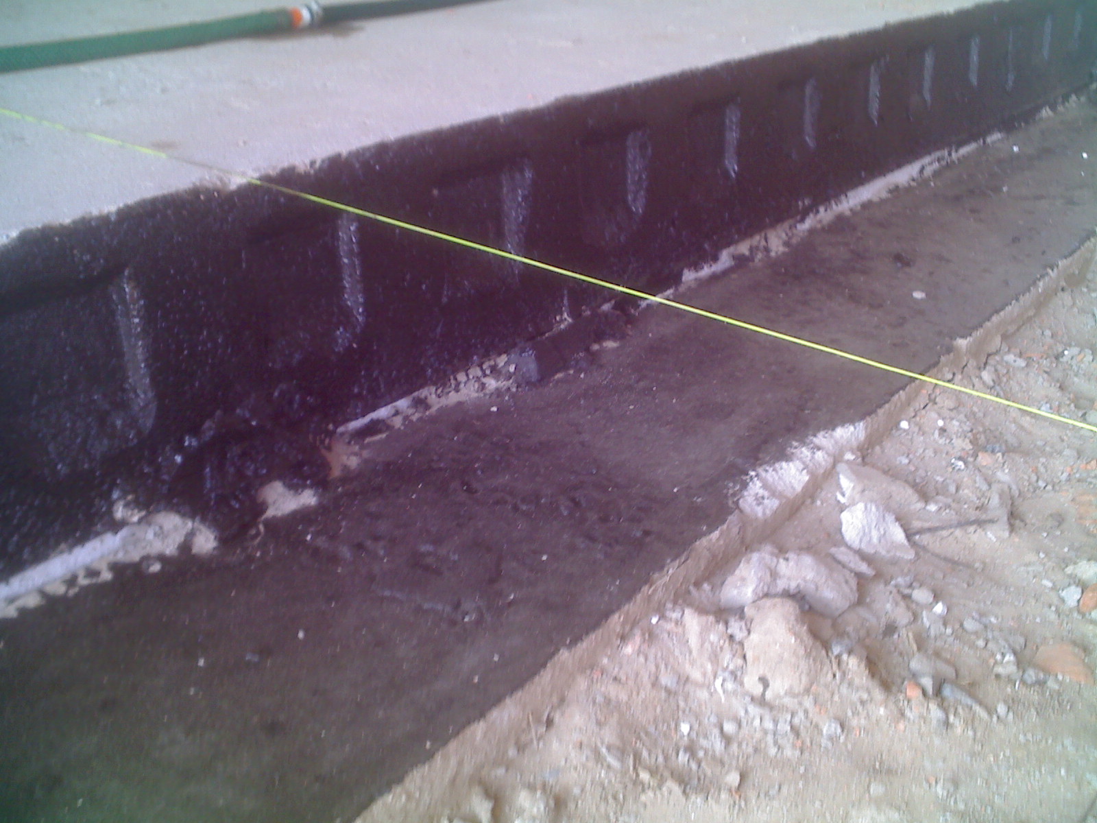

Начал своими силами делать пол, высота пола от уровня земли 80см, поскольку имеется погреб пришлось поднять уровень пола в доме на 24см, бой кирпича и строймусор выгреб и выбросил, оставил грунт, поливали водой, трамбовали, получили то что на фото, кирпич обработал праймером, даю просохнуть, на неделе планируется Febrebird 3mm приклеить поверх праймера с замком на фундамент, дабы не подтягивал влагу от грунта, посколку 24 см бетона - считаю расточительством, будет засыпка по грунту, песок 5 см и щебня 9 см, утрамбовочка, дальше будет сетка 10-ка связана и по периметру уложена и заливка бетоном 10 см, по краям бетонной плиты будет пенопласт 3-ка(как деформационный слой).
Все это - черновой пол, дальше будет пенопластирол + теплый пол + сеточка +стяжка + плитка.
Заранее все спасибо за внимание.
