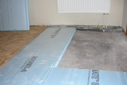

а если уже есть бетонный пол на грунте, можно поверх положить ЭППС (сколько?) + ламинат/паркет?
5 cм ЭППС+армостяжка мин 4см и ламинат
а.....положить ЭППС (сколько?) ....

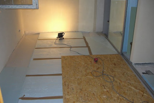

Я клал 50мм.
Потом - два слоя ОСБ в разбежку на саморезах, сверху паркетная доска (будет).
а ЭППС сильно продавливается? я думал почему-то что можно прям на него сверху класть ламинат
Не "продавливал"... думаю, что не сильно, но с ОСБ как-то надёжней....

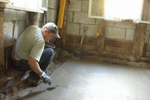

Себе делал так - Песок трамбованный по грунту, лёгкая/тонкая подбетонка (стяжка 3-4-8см), плёнка (подламинатная которая, но можно и без неё), утеплитель и т.д.- как на фото выше

Я клал 50мм.
Чем швы проклеивали?
