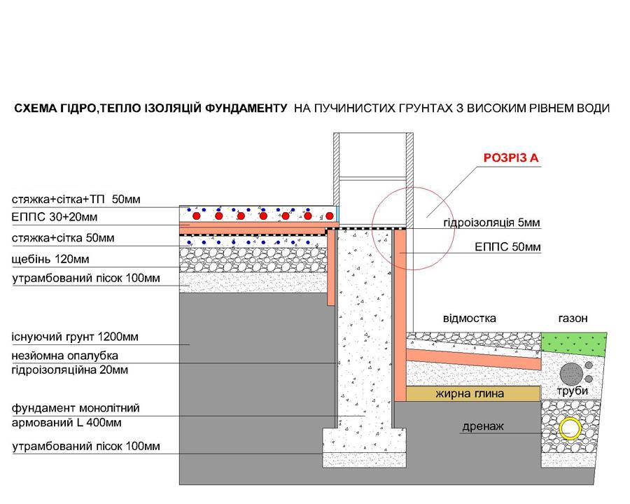

А подскажите, как вам такой вариант пирога пола на грунте?
-15 см армированной стяжки
-пенопласт 100 мм
-утромбованный песок
-грунт (суглинок)
Какой пол будет чистовой пока еще не ясно, 90% что плитка. А теплый пол или нет, это не ясно пока.

Танком ездить будете:)? Это я к 15 см армированной стяжки. А вот к чему она примыкать будет, к фундаменту или стене и как? Может быть и пенопласт лишний?
Я так понимаю, что примыкать будет к стене. В результате должно получиться, что стяжка будет на одном уровне с плитой перекрытия (см фото). Пенопласт не лишний, он поможет не греть всю землю под домом :-)
А по поводу стяжки 15 см, фиг его знает, может и много. Но доктор сказал в морг, значит в морг :-)
Вот я и говорю, что пенопласт лишний:), стяжка будет греться/охлаждаться через фундамент, стену. Отрывать ее надо утеплителем.

15см - необоснованно много.
Может такой вариант подойдёт.

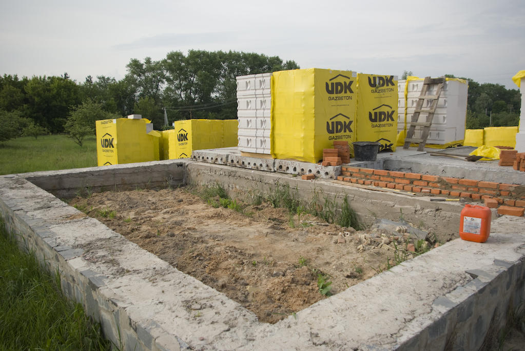

А вот в Вашем случае: в левой части грунт явно не материковый. Так? Насыпной то есть. И, скорее всего - что попало вперемежку с кирпичом, мусором, травой и т.д.
Вы в хрущевках были? Там по песочку - стяжечка. 5см, как Вы и рекомендуете. Через 30 лет - одни дыры, а не стяжка. Так то ж по бетонной плите!
О плитах. Плиты там шатровые. В заводских условиях деланные. Вам посчитать сколько таких плит просело? Вы вообще там уровни пробовали промерять? Толщина - 8см.
Берем экономику.
Подсыпка щебня сколько потянет? И сам щебень? Плюс - трамбовка?
Не будет проще залить 12-15 см бетона, чтобы даже в случае полного ухода грунта пол завис бы плитой?
Напомню: цена вопроса 7-10 см (свыше предложенных 5см) бетона, что в деньгах равно, грубо, 30грн/м2 минус стоимость трамбовки, щебня и тыды. И оно того стоит?
Да, Вы забыли, что на эту стяжечку, возможно, придется поставить перегородку. Кирпичную скорее всего. Вы не уточняли - будет там перегородка? Предложите под нее двинуть фундаментик?
Корни, вопрос Вам. На нормативные 800 (ладно 400) кг/м2 полезного веса - достаточно будет 5см стяжки по насыпному грунту неизвестного происхождения? А сколько будет достаточно?
А я 100% уверен, что в этом месте грунт просядет. На сантиметра 2. Лет через 5.

Почему-то когда речь идет о стенах, то все думают о теплоизоляции - в зависимости от этого выбирают толщину кирпича/пенобетона/поротерма/.., а также утеплителя. И рекомендуемое теплосопротивление стены при этом вспоминают - 2,8 Вт/(м*С). Про пол почему-то в этом плане ни слова. Но ведь теплоизоляция дома - одно из основных назначений пола и как известно через пол уходит 15-25% тепла. Хотелось бы услышать мнение, чем обосновывается выбор толщины утеплителя (ЭППС, пенопласт, минвата) - почему 3см или 5см или 10?
....чем обосновывается выбор толщины утеплителя (ЭППС, пенопласт, минвата) - почему 3см или 5см или 10?
Вот этим:
%D0%B4%D0%B8%D0%B0%D0%B3%D1%80%D0%B0%D0%BC%D0%BC%D0%B0%20%D0%B7%D0%B0%D0%B2%D0%B8%D1%81%D0%B8%D0%BC%D0%BE%D1%81%D1%82%D0%B8%20%D1%82%D0%BE%D0%BB%D1%89%D0%B8%D0%BD%D1%8B%20%D1%82%D0%B5%D0%BF%D0%BB%D0%BE%D0%B8%D0%B7%D0%BE%D0%BB%D1%8F%D1%86%D0%B8%D0%B8%20%D0%B8%20%D1%82%D0%B5%D0%BF%D0%BB%D0%BE%D0%BF%D0%BE%D1%82%D0%B5%D1%80%D1%8C.jpg
Что находит отражение и в соответствующих нормах/правилах.
Korni, этот график не объясняет, какую следует выбрать толщину утеплителя. Он лишь показывает, что при увеличении толщины теплопотери падают. Кроме того, теплопотери зависят от разности температур, а на графике не указано, при каких температурах внутри дома и под домом он построен.
Объяснение следующее - мы хотим, чтобы теплопотери через пол были не более, чем через стены. Для стен рекомендуемое у нас теплосопротивление 2,8 (м2*С)/Вт, поэтому теплопотери в самый холодный день года -22С при температуре внутри дома +22С будут:
(+22 - (-22))/2,8 = 15,7 Вт/м2.
Если цоколь утеплен, то температура грунта под полом будет не ниже нуля - где-то мелькало +5С. Значит при тех же теплопотерях теплосопротивление утеплителя пола должно быть:
17С/15,7 Вт/м2=1,08 (м2*С)/Вт.
Прочими слоями пренебрегаем, т.к. они добавляют лишь малую долю теплосопротивления к утеплителю.
Получается, что при теплопроводности утеплителя 0,04 Вт/(м*С) достаточна толщина:
1,08(м2*С)/Вт*0,04 Вт/(м*С)=43мм,
при 0,035 Вт/(м*С) достаточно:
1,08 (м2*С)/Вт*0,035 Вт/(м*С)=37мм.
Если выкладки правильные, то вполне достаточно положить ЭППС 5см, а 10см будет явный перебор и выброшенные деньги.
Согласны?
