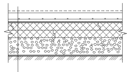

А я вот мечусь между бетонным полом по грунту и деревянным. У меня домик проектируется одноэтажный, без мансарды. Потолочное перекрытие однозначно деревянное. А вот напольное делать деревянным пока отговорили. Единственный аргумент против - сложно сделать нескрипящим, а у меня на это аллергия. Но в остальном сплошные преимещества - быстро, тепло, дешевле. Хотелось бы услышать мнение о деревянном перекрытии над грунтом и правильной его конструкции.
Себе думаю делать так -
ламинат
Сухая стяжка (не давно узнал что бывает такое :D, стоимости еще не знаю)
Бетонная стяжка черновая (с добавление полипропиленовой фибры 15см)
Геотекстиль (есть ли смысл ложить?)
ЕПС 5 см
Гравийная засыпка (до нужного уровня, где-то 10 см)
Геотекстиль
Уплотненный грунт
пс. пол будет выше уровня земли от 20 см.
ламинат
Бетонная стяжка черновая или ТП(с добавление полипропиленовой фибры 10см)
ЕПС 5 см
Гравийная засыпка (до нужного уровня, где-то 12/15 см)
Геотекстиль
Уплотненный грунт
пс. пол будет выше уровня земли от 70/90 см.
1. Какой марки геотекстиль нужно использовать в данном варианте между уплотнённым грунтом и щебнем?
2. Можно ли потом слой щебня уплотнить трамбовщиком (не порвётся геотекстиль при трамбовке слоя щебня (фракция 20/40) толщиной ~ 120/150мм.)?
1. Позвоните этим ребятам www.graund.com.ua. Они Вам присоветуют.
Думаю ТС-100 будет вполне.
2. Для пола по грунту можно брать щебень помельче 5-20 , к примеру. И на счет трамбовки щебня по геотекстилю не уверен. По-моему, в этом нет необходимости.
Думаю над следующей конструкцией
1. Распланировать и утрамбовать землю.
2. Постелить геосентетический материал
3. Щебенка 30-40 мм
4. Геосентетический материал ("Тайпар")
5. Слой песка 20-30 мм
6.ЭППС или ПБС 50мм
7. Гидроизоляция (рубероид или пленку), которую соединить с гидроизоляцией цоколя.
8. ТП
9. армированную стяжку толщиной не менее 50 мм
10. напольное покрытие (скорее всего доска на лагах)
Армсетку планирую поверх труб ТП
Покритикуйте

Вопрос по полу
засыпали керамзит 20см,
нужно ли перед тем как делать стяжку 7см
на керамзит положить сетку? т.к. иначе я думаю будет неудобно, он проваливается...
Геотекстиль под щебень в данном случае - выброшенные деньги. Это не улица. Ну разве что в гараже постелить...
Стяжка+ЭППС распределяют нагрузку так, что щебень никуда не денется - на него усилий практически нет - посчитайте сами. Твердая несгибаемая поверхность+слой полужесткий и слой на деформацию - чтобы вдавить хоть один камешек Вам в комнату надо трактор затащить. Или каток.
Поверх ЭППС я лично укладывал пленку для теплых полов - была в наличии :) Очень доволен результатом - гидроизоляция абсолютная, пирог сформировался ровный и в то же время пустоты в теле ЭППС не залиты - тоже хорошо.
Сухая стяжка меня не впечатлила - нишевое решение для невозможности мокрых работ. Налейте сверху пол - не промахнетесь, а с керамзитовым песком и сухой трамбовкой точно геморрой будет.

То ли жара влияет, то ли информации много начитался... никак не могу склеить пирог:(
нужна критика специалистов:
условия:
сруб деревянный, фундамент ленточный (40-50см над землей), УГВ 0,5-1,5м, грунт - песок
планируется такой пирог:
ЭППС на утрамбованный грунт (30мм ? хватит???), пленка, стяжка 100мм (армированая арматура Д8, или проще сетку?), гидроизоляция, лаги, доска пола
Что не не так? на Ваш взгляд...

Честно говоря, слой щебня под полом по грунту я рассматриваю не как способ уплотнить подсыпанный грунт (для этого геотекстиль только серьезная помеха), а как способ гидроизолировать стяжку. То есть создать воздущный зазор между грунтом и стяжкой. Для этого геотекстиль работает для подстраховки (он не даст щебню вмяться в грунт и точно обеспечит воздушный зазор) и снижения расхода щебня.
Ну , а если говорим про утепленный пенопластом пол, то этот парень и утеплитель и гидроизолятор. И под него после уплотнения насыпного грунта достаточно сделать песчаную подушку.
Относительно поездки пирога. А куда он может смещаться будучи замкнутым с четырех сторон стенами?
