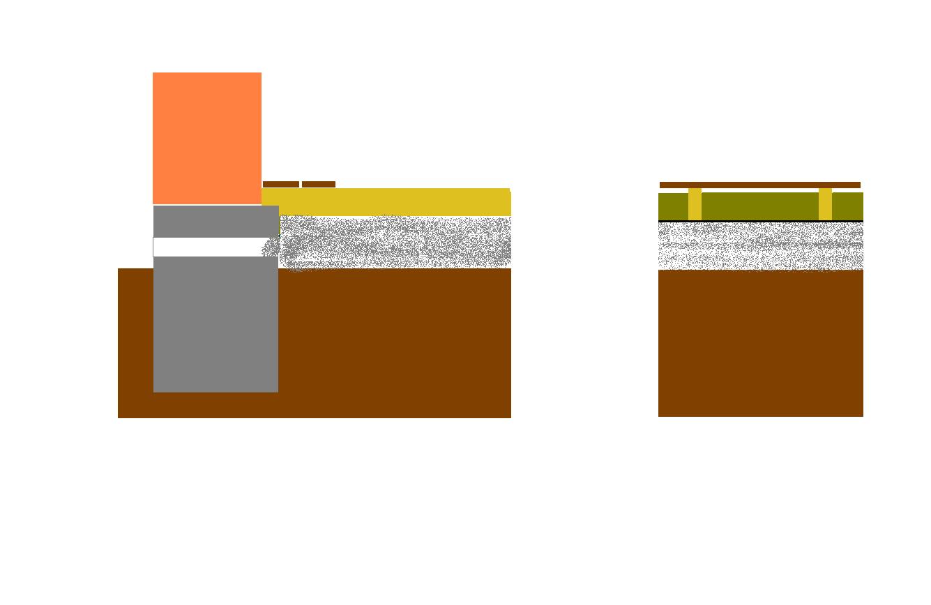

1. А как именно ложить утеплитель? Просто засыпать или делать бетон и добавлять шарики пенополистирола как наполнитель?
2. Не хочу оставлять продухи в фундаменте, а их было аж 4 шт. Если заделаю, не будет ли гныть дерево?

Года через два дерева не будет :lol:. Продухи обязательны!

Продухи!
Ну вентиляция подполья никогда не помешает. Их нужно оставить.
Только тогда не песок, а крупный щебень как подсыпка. Чтобы воздух лучше гулял под полом. При этом шебень просыпиться впродухи и закроет вход мышам.
  1. Подсыпаем выше продухов до расчетного уровня
  2. Утромбовать
  3. Постелить полиэтиленовую пленку (если минвата, то для её пароизоляции)
  4. Кладем лаги . Обычно кладут на доску ребро. Щебень может давать доп. жесткость лагам, если они будут на нем лежать.
  5. Закладываем между лагами утеплитель.
  6. Стелим доску

Можно просто засыпать, но пенопласт воняет, а это спальня.
Мой вариант:
1.утеплить цоколь снаружи ЭППС,(а может еще и стену).
2. или пост №4 (вместо ламината лаги по стяжке и половая доска отциклеваная и лакированая).
3. 1+2=:good:

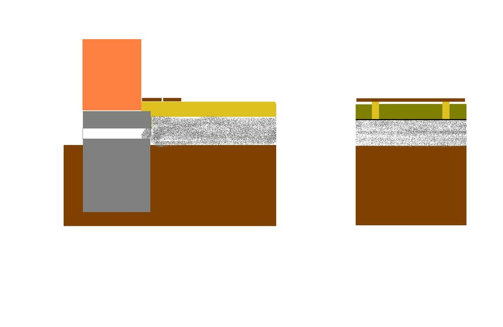

Не очень понимаю, о каком пироге, в итоге, идёт речь в этой ветке. От лаг не отказываемся ведь?
Являюсь сторонником классики, в данном случае - утеплённый грунт, кирпичные столбики под лаги, лаги не утеплены.

Просто на сколько я понимаю, если нужно сделать утепленный деревянный пол с проветриванием, то вентиляция полы должна быть под утеплителем. Иначе, что это за утепление...
Можно и так. А можно включить конструкцию пола в обогреваемый объём - технически абсолютно никаких проблем, да и проще, в общем-то..... с мостиками холода в зоне цоколь-стена-пол...

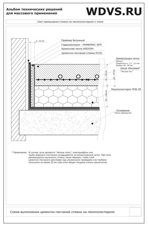

1. Сейчас есть такой утеплитель - похож на стружку пластмассовую. Не такой слабый, как шарики, лучше смачивается и в раствор под стяжку шикарно идет. Я добавлял - очень хорошо получилось. И пленка поверх ЭППС нелишняя - реально совсем по-другому стяжка себя ведет. Я вообще стелил ту, что обычно под теплые полы идет. Главное - не жалеть и все концы выпустить вверх.
2. Я тоже пытался сохранить пол на лагах. В конце концов плюнул - и сделал пирог, похожий на тот, что рисовал Propеller. Только не стелил ткань - 2 стяжки (5 см и 8 см)по щебню с пленками под- и над ЭППС - я ж не машину ставить буду, а для мебели хватит, никуда пол не денется.
Продухи вверх могут быть неэффективны, для предотвращения гниения надо обеспечивать в подполье сквознячок - тогда все будет путем. У меня как раз сгнило там, где продух был, но тяги не было, или перекрыло его сильно сеткой и грязью. А там, где по два, да еще в разных плоскостях - все нормально.

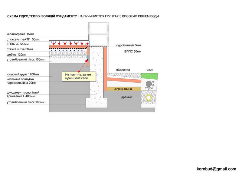

Непонятно зачем укладывать гидроизоляцию и песок. Тем более гидроизоляцию под песок.
Если сверху на минвату класть паробарьер, то "сушить" вату должен сквозняк под ней (для этого продухи).

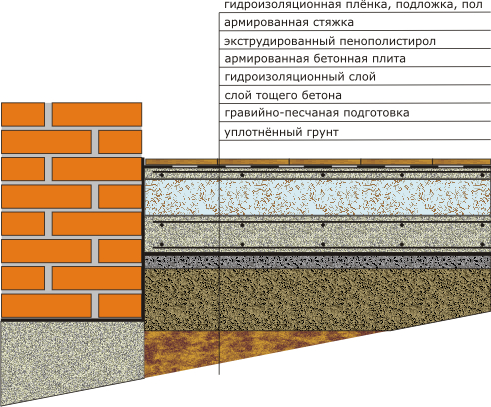

так все же, какой пирог по грунту?
варианты были, а как правильно не понятно. Дайте толковую схему, пожалуйста.
Сверху-вниз:
1.Чистовая стяжка 8-10 см? армированная какой арматурой? В этой же стяжке теплый пол, кому нужно?
2.Утеплитель 5см ЭППС
3.Пленка полиэтилен, потолще
4. Черновая стяжка 10см? армированная?
5. Щебень 20-40, 15см
6. Песок 10-15см?
Не совсем понял про армирование под перегородки. МОжет схемка есть?

Последний, я так понимаю, не совсем по грунту.
Народ продолжает тратить деньги на гидроизоляцию над слоем щебня.
Слой щебня во всех рисунках находится над уровнем грунта.
Вода по щебню подниматься не умеет.
Поэтому слой щебня и является слоем гидроизоляции.
