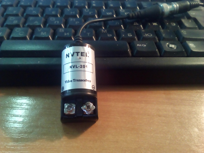

uafisher подскажите аналоговая система не хочу отдельно тянуть линк, можно ли одной витой парой utp через балуны подключить 2 камеры и как скажется на качество сигнала, питание к камерам пойдёт отдельным проводом (шввп2*0.75). Балуны NVL-201 регистратор такой ru.aliexpress.com/item/JOOAN-Full-D1-H-264-HDMI-Security-System-CCTV-DVR-4-Channel-Mini-DVR-Digital-Video/32258793210.html?spm=2114.13010608.0.0.8A4CgK
От безысходности приходилось на одну витую подключать две купольные наружные камеры, питание по тому же кабелю. Пролёт около 30 м.п., всё работает не первый год. Кабель медь, с правильным сечением.
Спасибо, кабель 100% медный попробую!
Можно.
На качестве сигнала скажется расстояние, качество кабеля и балуна.
Больше расстояние-слабее сигнал. Хуже кабель-слабее сигнал. Слабее сигнал-хуже картинка.
Скажу так: при хорошем сигнале и если не проблема доставить балун позже, то иногда и балуны не ставят. Я так делал один раз, своему другу, но вообще это не редкий случай.
А если картинка плохая-тогда балун. Не помогает-больше пар витухи на видео. Это для начала.
Т.е. вообще я в основном аналог по витухе через балуны и пускал. ИМХО во многих случаях значительно более удачный вариант, нежели коаксиальный+питание. По той же витухе и питание подавал.
Несколько камер на одной витухе с балунами и питанием по ней же- тоже было.
Так что иногда и силовой кабель подводить не принципиально. Для монтажника конечно выгодно тянуть по два кабеля, но для заказчика смысл в этом далеко не всегда. На своих объектах у меня были случаи коаксиальный+питание, но витуха/балуны+питание-не помню такого.
Единственно, вот балуны на снимке лично мне как то не нравились.

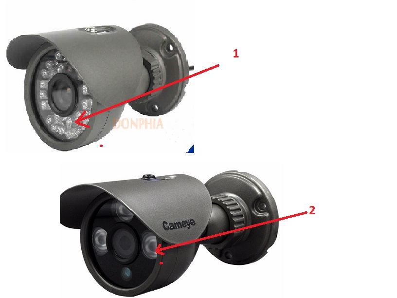

Хочу докупить ещё одну AHD камеру, есть два варианта в обеих сенсор Sony IMX323 2Мп 1080P но разная подсветка. В первой 24шт ИК диодов подсветка до 20м, в второй 3шт больших диода и китаец декларирукет, что подсветка до 30м. Что посоветуете, какую брать, может вариант 2 действительно лутше?

Вообще я смотрю что есть преобразователи витая пара-коаксиал. Это бы позволило, я так понимаю, использовать современные IP камеры...но цены сильно уж кусаются на эти переходники.
pasha_a, AHD було проміжним рішенням між вмираючим аналогом і дорогою цифрою. Причому, рішення було більш маркетинговим ніж інженерним. Воно було дорогим і мало ефективним, - що підтверджували реальні тести.
