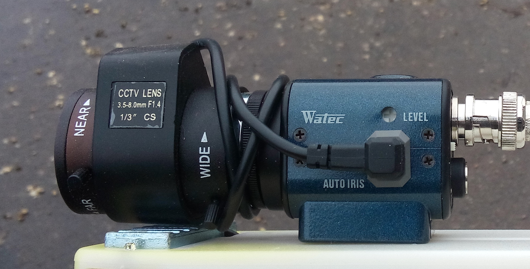

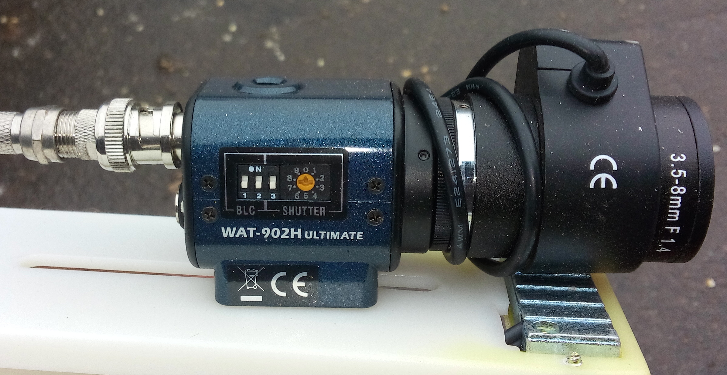

Вот на картинке аналоговая камера. Они выпускаются до сих пор. Вот они вызывают у меня уважение, но по причине одной их особенности. Кстати цена, и это без стоимости объектива, гермокожуха и т.п. на подобные камеры 3хх-500$. Могу продать по 50$, штук 10-15-20 есть. Вот эти камеры классные. Но если того требует специфика. дабы заинтриговать - предлагаю погуглить их, посмотреть видео ночное..

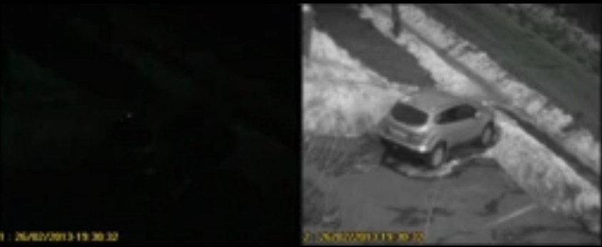

таке відео?
таке відео?
Разрешение конечно низкое - 570 ТВЛ, но требования по освещённости у 902H2 Ultimate ... 0,0001/0,0002 лк.
Поэтому на видео интересно с момента, когда рядом камера видит чёрный квадрат, Waltec видит сцену. Специфика позволяет использовать камеру без ИК подсветки, в случаях когда её использование невозможно/нежелательно, в т.ч. благодаря отсутствию ИК излучения, обнаруживаемыми приборами наблюдения. Ну и охотники часто используют, и астрономы)
