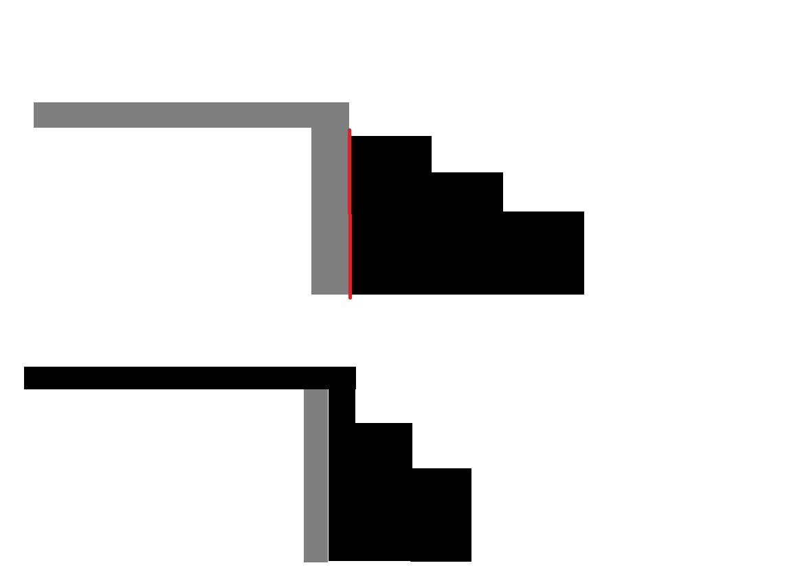

А чому відразу не лили плиту з фундаментом, якраз би була перша сходинка? А потім вже поверх плити наступні сходинки можна заливати.
Поверх плити чи поруч з фундаментом?;)
Якщо поруч то може тріснути. По червоній лінії на верхніх сходах, при усадці.
А там плита буде сходи тримати.
А так зараз плита буде переходити у сходи
До речі я вірно зрозумів ідею?
Зберегти
так, нижній варіант правильний
Коли в себе розбирав старий вхід то було ось так як на фото. Фактично плита на грунті, правда замість грунту була засипка буд. сміття, по периметру фундамент нижче рівня плити. Вже поверх засипка та відлиті сходинки.
Зрозуміло, ми зробили високий фундамент, тому зверху ляже плита, разом зі сходами до фундаменту

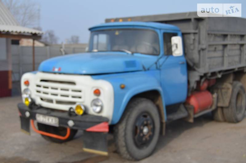

а 131й?
На жаль тільки такий як на першому фото. Раніш ціни були значно менші, була стандартна ціна за авто дров, за +50 грн ставили по бокам високі дошки, щоб більше накладати дров, але попит виріс і ціна також і вже не намагаються більше нагрузити.
