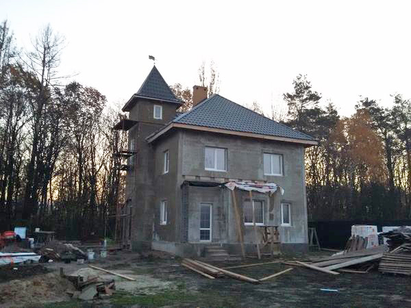

Закінчили утеплення стін! :Yahoo!:
picture.php?albumid=7081&pictureid=88338
І вирізали в ГБ над входом арку, як було задумано архітектором.

Почали фасадні роботи, сподіваюсь погода не сильно буде заважати.
Утеплюємо цоколь і робимо всякі декори:

Далі клей-сітка-клей на стіни:
picture.php?albumid=7081&pictureid=88569
Головне дотриматись товщини фасаду до 1см, а то буде біда, згідно калькулятора вологонасичення.
Так для фасадної штукатурки по склосітці 1 см то дуже багато. При таких товщинах воно розтріскається саме по собі. На фасаді првило чим товще тим краще не працює.

Дружина теж таке хотіла, але я їй на розрахунках показав, що камінь на газоблоках довго не протримається, на жаль.

Відрізняється часом прибивання грибків і сіткою. Треба цокольну вона щільніша я звісно дорожча. А дюбель бється після армування. За великого бажання можна зараз нанести сітку перетягнути я задюбелити. Але камінь мені не дуже. Важко знайти гарний. Собі брав римський блок з бетону.
На пінопласті ж тримається;)
Головне без фанатизму не десятки квадратів. А так як елементи декору.
