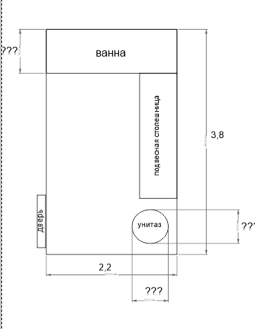

вот план ванны)
вверху там где ванна еще есть окно)) я забыл его нарисовать.. ванну буду брать где то 180 в длину и зашивать от стены к стене..
внизу справа стоит унитаз - сколько нужно оставлять места слева и справа для плеч я не знаю... подскажите пожалуйста..
между унитазом и ванной будет подвесная столешница с умывальником..
слева внизу дверь..
больше на полу ничего не будет, если что то и будет типа шкафчиков - то будут подвесные..
в ванной есть основное отопление.. теплый пол нужен только для того что бы жене не холодно было ходить..
сколько надо кабеля метров?? какой шаг укладывать?) спасибо)
У Вас площадь небольшая, укладывайте с шагом 10 см, много не сэкономите.
Быстрее пол будет нагреваться и при монтаже удобно по сетке кабель вязать.

только что нарисовал.. получается мне надо 52.4 метра кабеля это если отступы от стен 5 см. и шаг 10

похоже этот подходит
Теплый пол Nexans TXLP/2R двухжильный кабель 840 Вт 5 - 6.2 м2 (20084017)
Длина 49.7 м
только надо будет от стен отступы сделать не 5 см.. а чуть больше..
Все правильно посчитали.
