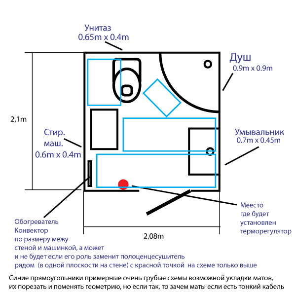

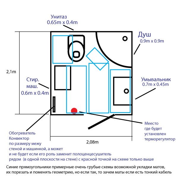

Здравствуйте!
Есть задача сделать эл. теплый пол в сан. узле общ. площ. примерно 4-4,2 м. кв. ; площадь обогрева примерно 2-2,5 м. кв. (без душевой кабинки, стиральной машины, умывальника, унтаза и т.п).
Основание холодное не утепленное (песчано цементная стяжка примерно 5см.)подыматья его существенно не буду. Изначально планировал что буду укладывать нагревательный элемент под кер-ю плитку (уже куплен керамогранит) и финишный пол не должен быть выше текущего не более чем (толщина облицовки + толщина клея + толщина теплого пола = 2-2,5см).
Помогите пожалуйста советом на следующие вопросы:
1. Определился с производителями DEVI или Nexans, и тип кабеля 2- жильный, но не уверен, что конкретно мне лучше подходит: маты теплого пола или тонкий кабель типа тоже самое, что и маты по толщине, но крепить самому на монтажную ленту надо + (шаг укладки вроде не сложно вычислить) + нету армировки в виде сетки дешевле - но это понятно по чему.
То, что мне надо и цена примерно одинаковая у обоих производителей. Единственное не понятно у Nexans безмуфтовое соединение эта граница соединения как-то маркируется ну чтобы понять где кабель холодный (монтаж) а горячий (обогрев). В случае с теплым матом думаю все интуитивно понятно, эта граница где-то ближе к мату находится, а вот с кабелем не очень. Это тонкости может в инструкции указано, а может вообще не важно, но хотелось бы понимать, где моно отрезать лишнее по длине (холодную часть) при монтаже.
2. Очень важный для меня еще такой вопрос: Можно (надо) ли после установки теплого пола того, что в вопросе №1 (мат+кабель или кабель) залить тонким слоем смеси например: (Ceresit CN 69 самовыравнивающаяся смесь), есть такая в наличии или (клеем для плитки СМ 117). Здетать так сказать тоненькую стяжку 5-8 мм в над теплым полом, чтобы затем было проще плитку клеть на клей и не повредить систему теплого пола. Так делать правильно или нет?
Так как производители теплых относят к плюсам тонких кабельных систем что: (Маты укладываются прямо на загрунтованную поверхность пола, а сверху заливаются тонким слоем плиточного клея. Клей быстро высыхает (примерно за 14 дней) и не создает дополнительную «ступеньку» на полу.) energyrus.ru/%D0%B2%D1%81%D0%B5-%D1%81%D1%82%D0%B0%D1%82%D1%8C%D0%B8/%D1%82%D0%B5%D0%BF%D0%BB%D1%8B%D0%B9-%D0%BF%D0%BE%D0%BB-%D0%BA%D0%B0%D0%B1%D0%B5%D0%BB%D1%8C-%D0%B8%D0%BB%D0%B8-%D0%BC%D0%B0%D1%82%D1%8B/
Так вот как раз и непонятно: ("а сверху заливаются тонким слоем плиточного клея") Что под этим подразумевают облицовка плиткой пола или заливка стяжки клеем.
У меня же такая потребность возникла из за того чтобы я сам сделал монтаж теплого пола в сан. узле, а плиточник затем сделал свою работу по облицовке стен и пола. И при этом при установке плитки на пол не повредил систему теплого пола.
Если не залить такую стяжку не образуется ли там воздушные пазух от гребенки после установки плитки на пол?
3. Какой термодатчик посоветуете. Длина кабеля термодатчика должна быть не меньше 2м, а качество приемлемое.
4. Видел, что некоторые мастера при монтаже термодатчика в гофру в штробу на полу на кончик гофры монтируют кусочек медной трубки с заглушкой куда затем проталкивают термодатчик. Говорят, что так эффективные чем просто заглушку надеть на гофру или заизолировать от дальнейшего попадания раствора на термодатчик.
5. Какой терморегулятор посоветуете не механический желательно с дисплеем и программируемый хотя может это лишнее для сан узла. И какой терморегулятор посоветуете в целом, так как планирую использовать пленочный теплый пол под ламинат в других комнатах на сколько программируемые практичны. Терморегуляторы DEVI, Nexans и OJElectrics рассматриваю, но немного цены высоки может есть, что стоящее внимания дешевле и не совсем унылые.
6. Можно ли систему теплого пола и вопроса №1 прокладывать под тумбой на ножках с умывальником и под стиральную машину (на тот случай если все таки часть стир-й машин будет над теплым полом).
Прикрепляю 2 картинки схематически изображенного сан узла.
Спасибо.

По порядку:
1. У DEVI или Nexans нет тонкого кабеля. Толщина ок. 7 мм + монт. лента. Нагревательный мат толщина от 3.5 мм. Тонкий кабель есть у Hemstedt, Fenix, Woks.
2. Часто, даже мат заливают тонким слоем, дабы его не повредить (плиточник "страхуется"). Так делать можно, у DEVI имеется подобная рекомендация.
3. Датчик температуры пола идёт в комплекте с выбранным терморегулятором. Только дорогие модели DEVI (Touch, Smart) или OJ Microline OCD5-1999 поддерживают все датчики, не зависимо от их сопротивления.
4. Подобный монтаж термодатчика - правильный.
5. Теплый пол можно монтировать под мебелью, у которой ножки выше 2 см.
Советуем выбрать мат соотв. площади, или кабель (не менее 10 погонных метров на кв. м. и мощностью ок. 150 Вт/кв. м.)

Тонкий кабель есть, только уже мощностью 15 Вт/м. Можно специально даже не заливать, а сразу замазывать плиточным клеем. Но это лучше с плиточником обговорить, ситуации разные бывают.
Безмуфтовое соединение указано на кабеле. Как оно выглядит показано в моих фото на странице.
Есть хорошие терморегуляторы с ценой в 2-3 раза дешевле брендовых.
Прокладывать под мебелью на ножках можно.
