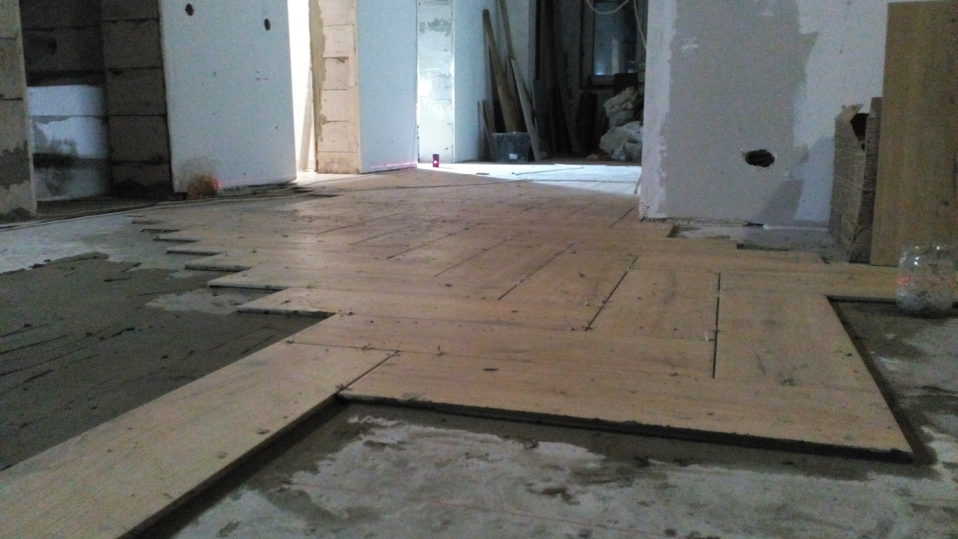

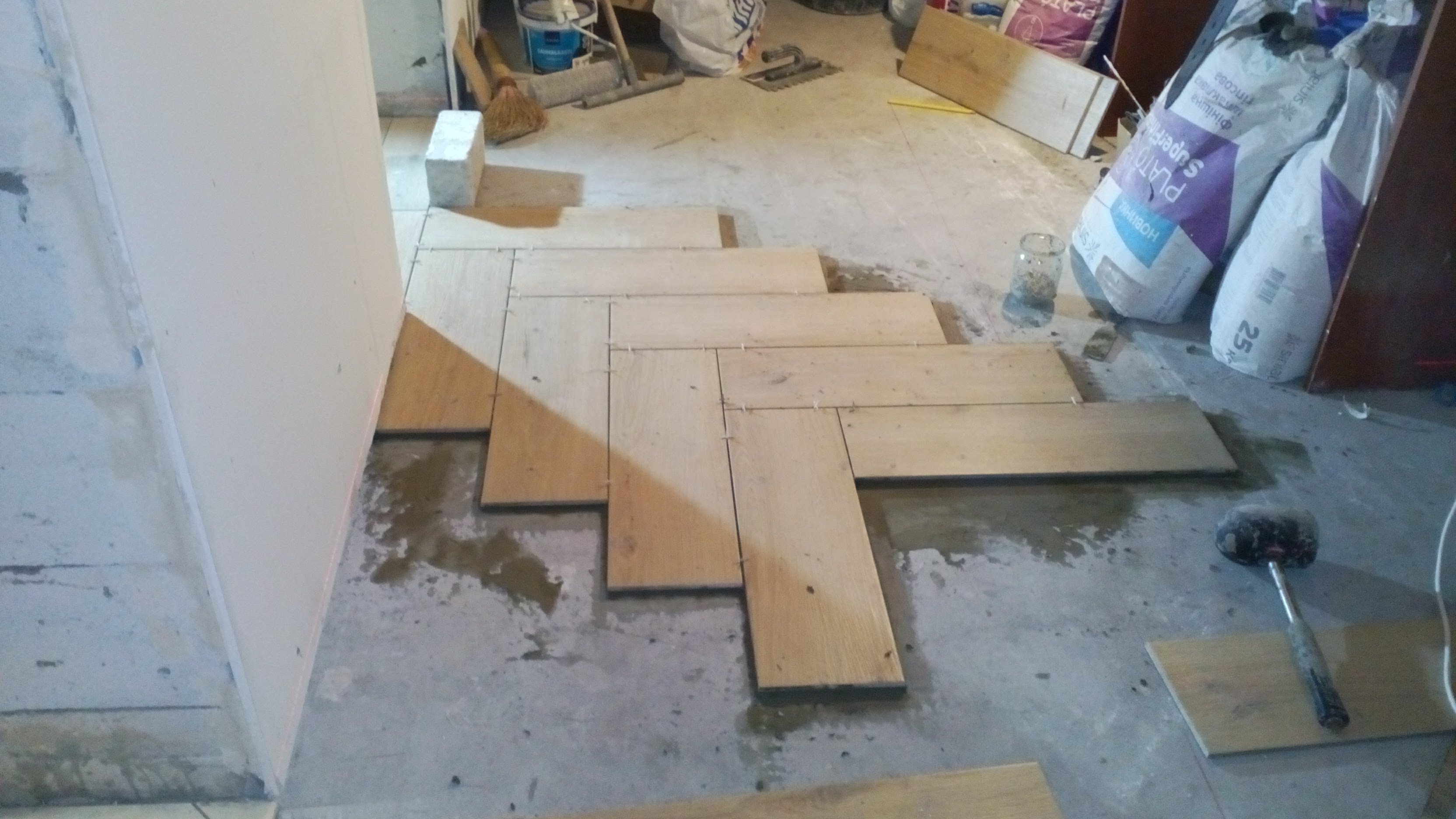

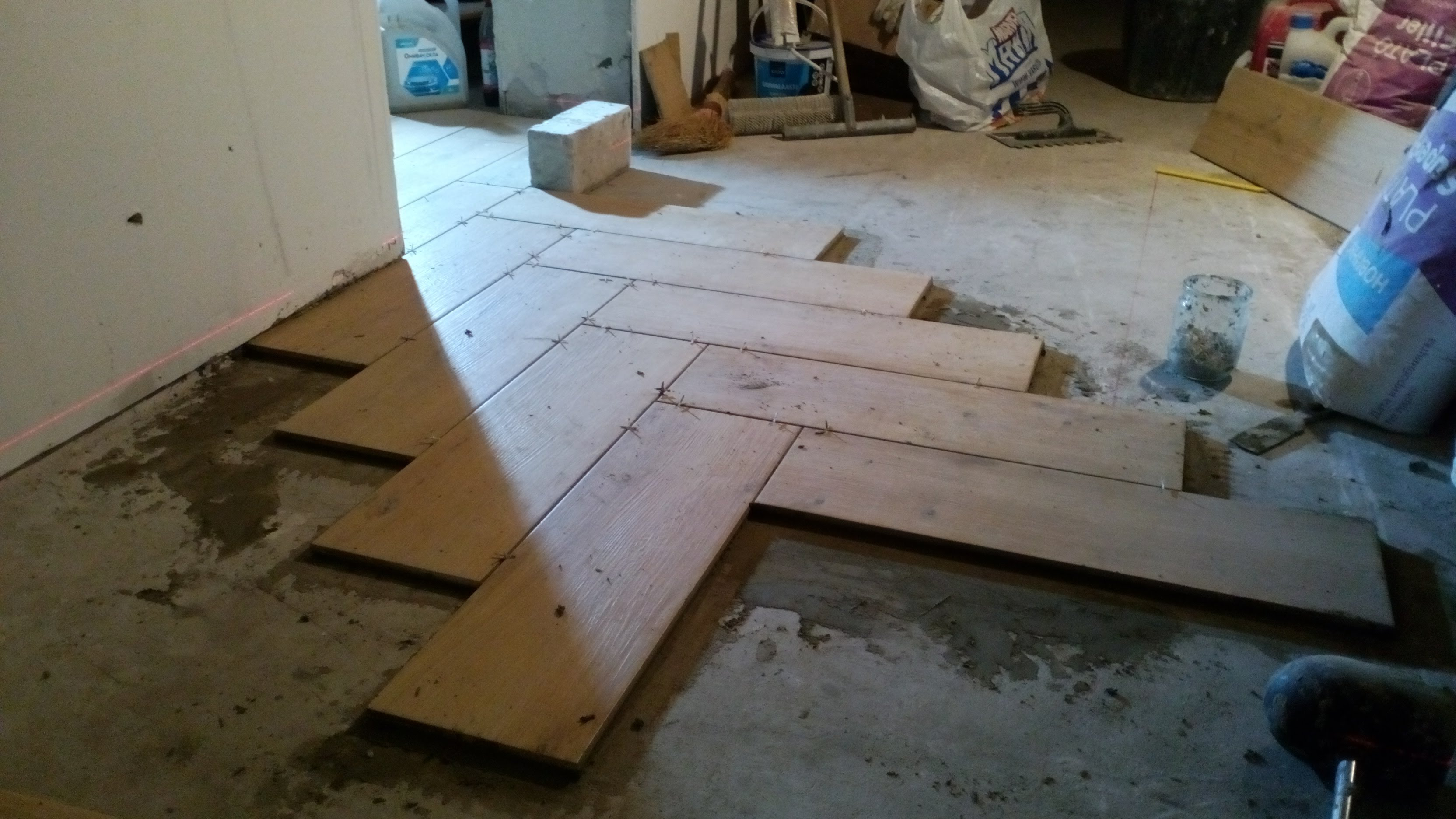

Попередньо виклали діагональний варіант ялинки, який взагалі не хоіли розглядати, але його і залишили, а відкинули перший та другий варіант.
Старт нашої кахельної ялинки.
слой клея от души
Так, від душі, аж 8 мм досягає в деяких місцях)))) А шо ж його робити, коли хочеться без порогів взагалі по всьому дому, а базовий рівень закладено ще літом в одній кімнті?

Дивився, думав, але не буду її використовувати.
Щоб повністю вийти в один рівень площини і зменшити товщину клейової суміші до 3-4 мм, мені потрібно мінімум 0,3 м3 самовирівнюваної суміші (60м2 на висоту 5мм). В кілограмах це буде приблизно 450 кг = 18 мішків по 25 кг. Ціна більш-менш нормальної наливайки Bau-mit 150 грн = 2700 грн. Клей я вже купив Ceresit СМ177 PRО з урахуванням цих товщин і перепадів.

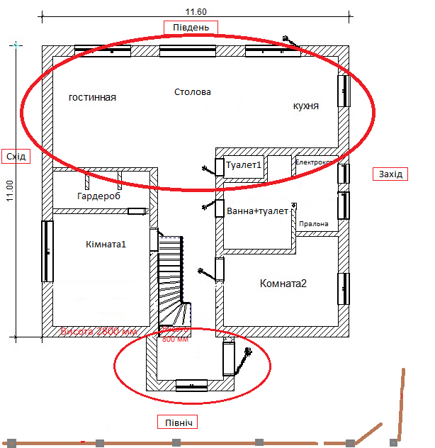

В прикріпленому файлі червоними овалами відмічені місця де залишилось укладати кахлі. Рівень кахлів з коридору на однобємний простір кухні та гостьової кімнати можна плавно змінити і зробити як водну сторону так і в другу перепад 3-4 мм і на відстані 5 м того взагалі не буде видно.

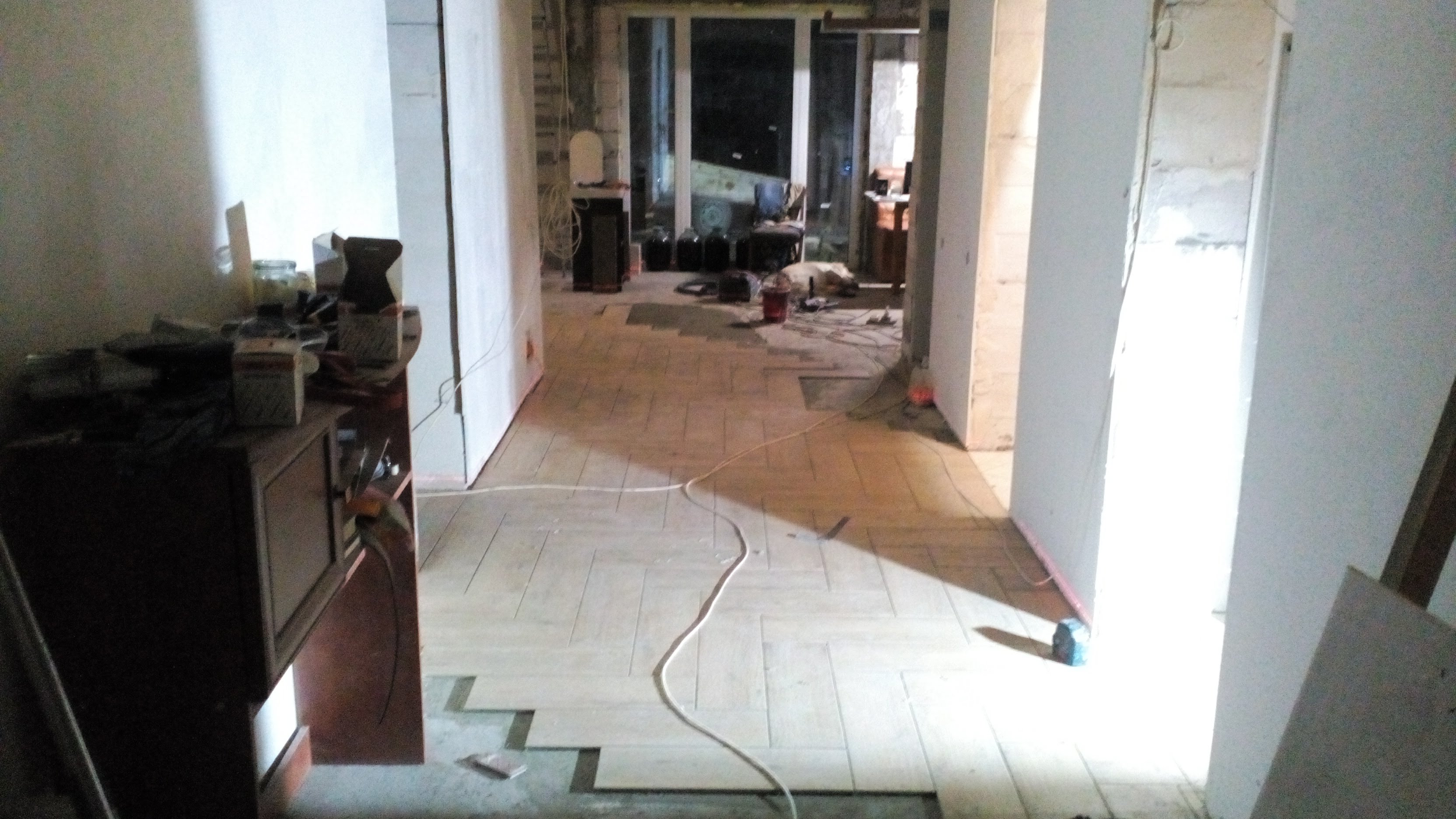

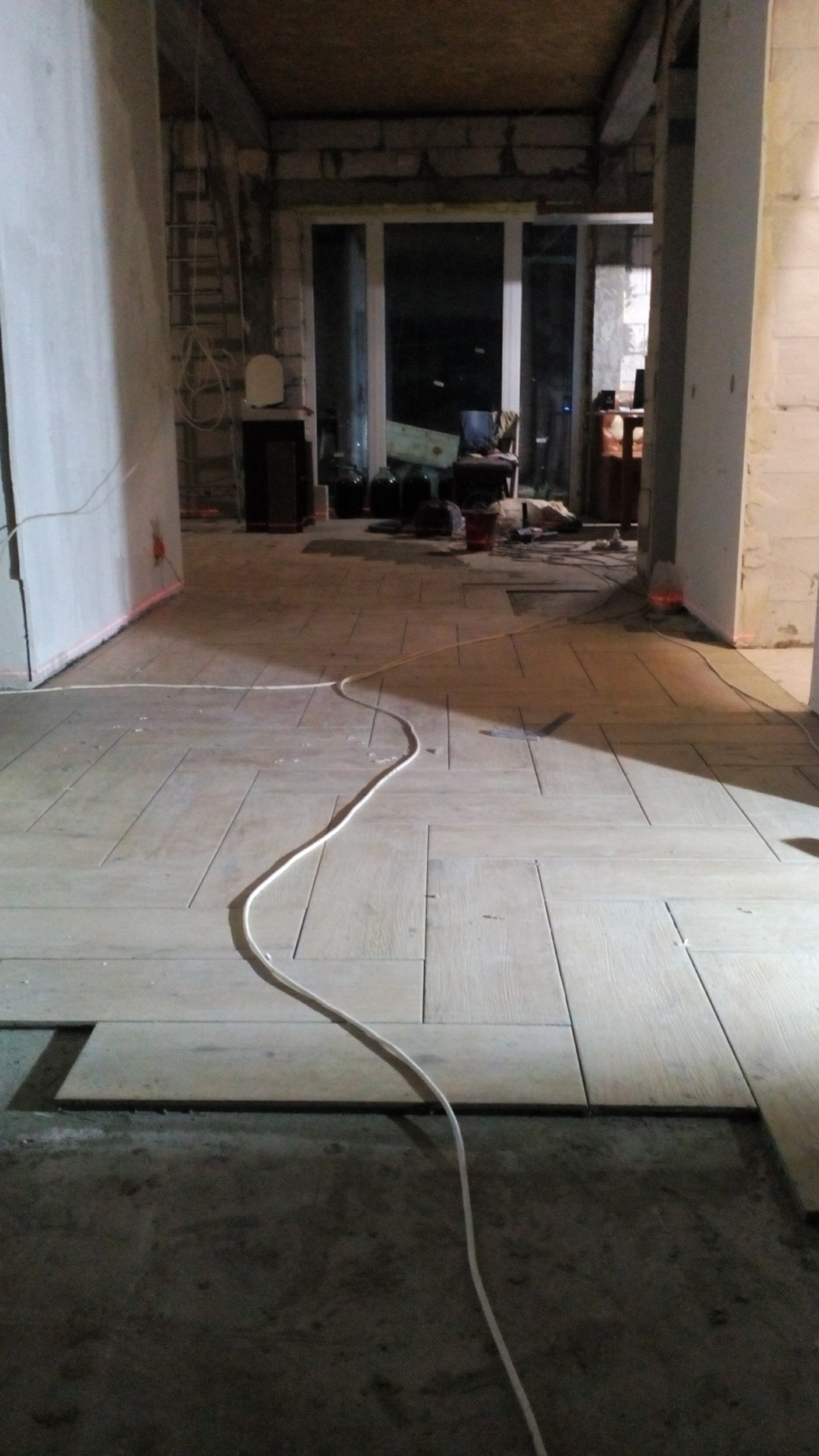

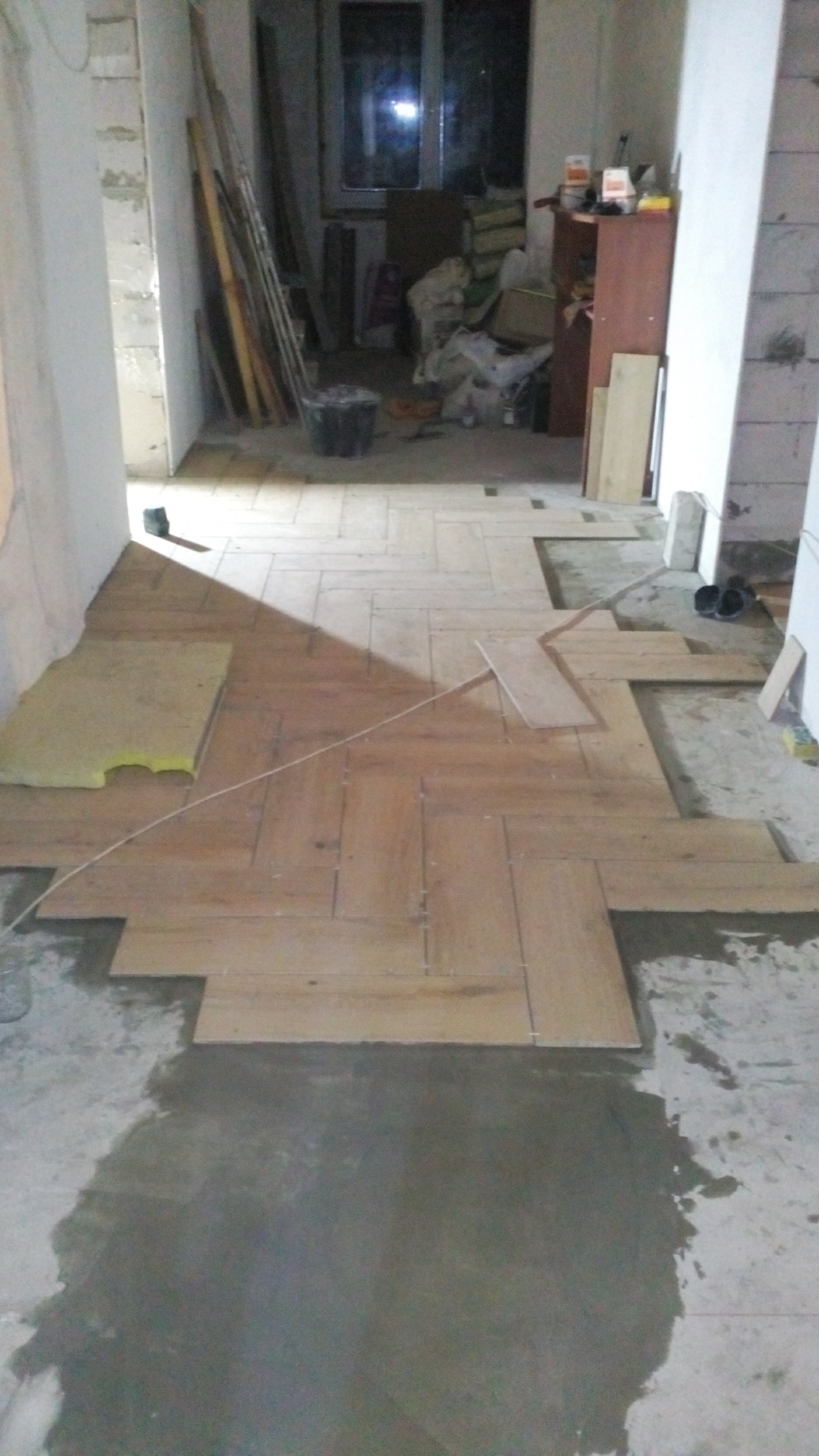

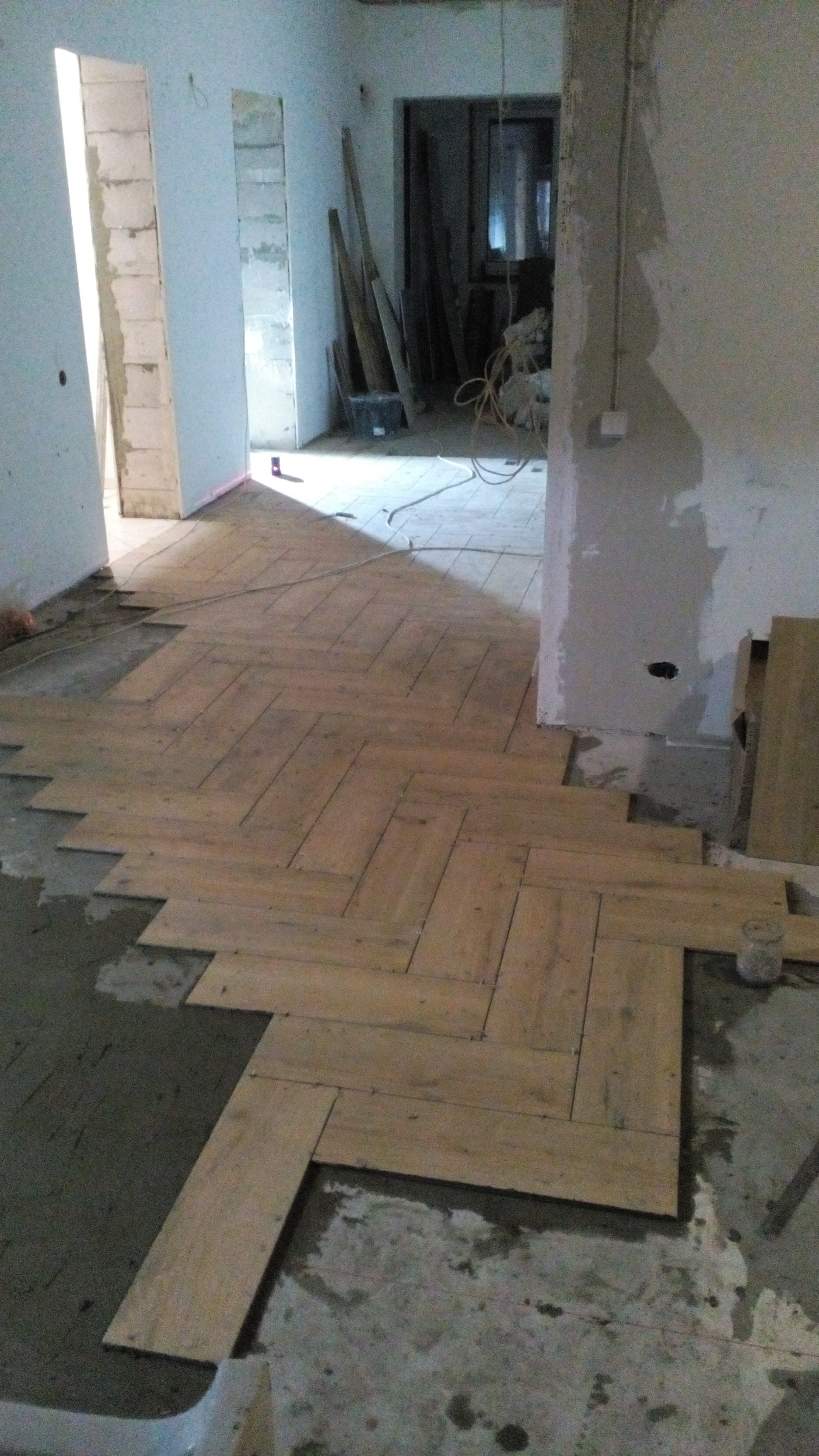

Як би я брав себе на роботу для укладки кахлів, то напевно не взяв би, бо такий швидкий в укладці кахлів, як лінивець в шлюбний період... А так як я собі не платю гроші за виконану роботу, то так і терплю поки що себе...
Перше фото - 5 м2 за суботу + 1м2 в вечір пятниці.
Решта фото - ще 5 м2 за сьогодні.
Коротше кажучи, моя межа 5 м2/день...

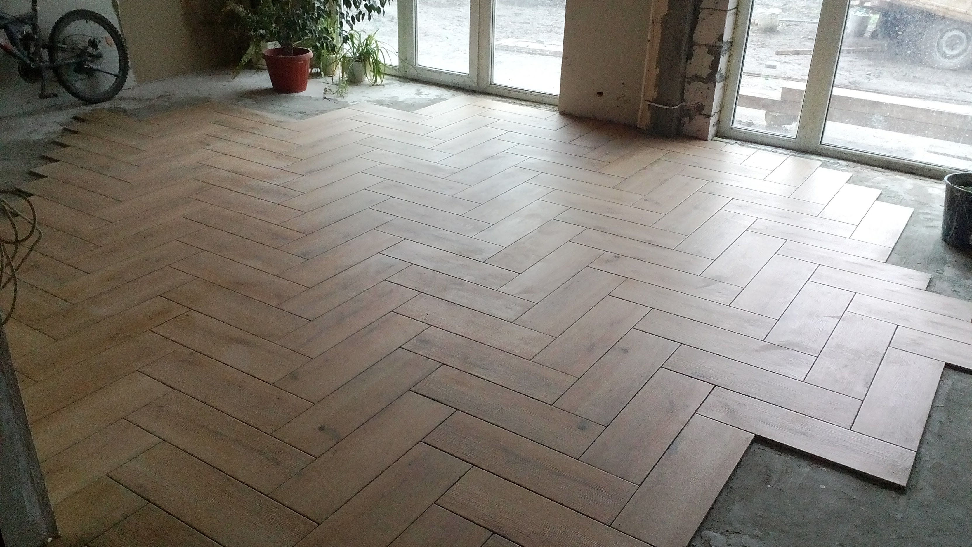

На скільки % потрібно більше плитки при такій розкладці як у Вас, відносно стандартної розкладки? В мене теж схожа плитка на коридор придбана
Плюс/мінус кількість плитки потрібна буде однакова що при такій розкладці, що при стандартній, як ви сказали. Якби я цей малюнок спробував би укладати, повернувши на 90 градусів що в одну, що в іншу сторону, то там зявлялись би косі різи під стінами і які там були б витрати - геть не берусь гадати...

Ось результати на 30.12.2017 укладання...
Залишилось 30 м2...
