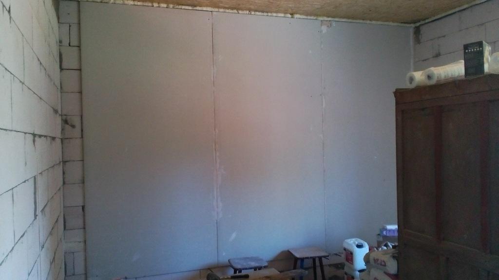

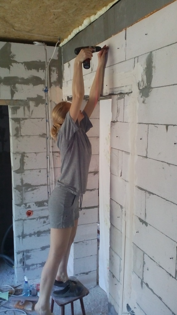

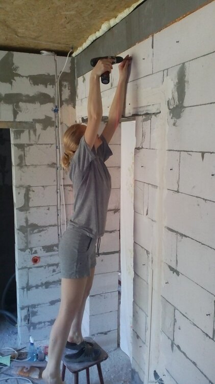

Сиділи, думали, гадали, прораховували і дійшли до висновку, що вигідніше буде клеїти на стіни гіпсокартон замість штукатурки. Ціна за 1 м2 виходить 55 грн/м2 (матеріали), робимо власними силами. Штукатурка виходила б дешевше на 10 грн по матеріалах (середня товщина штукатурного словю по всіх стінах виходила 1,2 см, перепади на різних стінах по вертикалі коливаються в межах від 0,5 см до 1,5 см), а по роботі і довше і дорожче на 50-60 грн за м2 (потрібен був би найманий труд, оскільки з штукартуркою ми не сильно товаришуємо).
Дружина відбивала маяки-упори із шурупів (накручувала по лазерному рівню), я наносив клей для гіпсокартону на стіну і прикладав лист ГК. Ідеально все одно не вдалось поклеїти, існують певні перепади в 1-2 мм, але думаю що фіншною шпатлівкою та обоями то все вирівняється.
Стики проклеїли сппеціальною сумішшю для стиків та скловолокном для цех же цілей.
Підготували до фінішної шпатлівки дві кімнати.

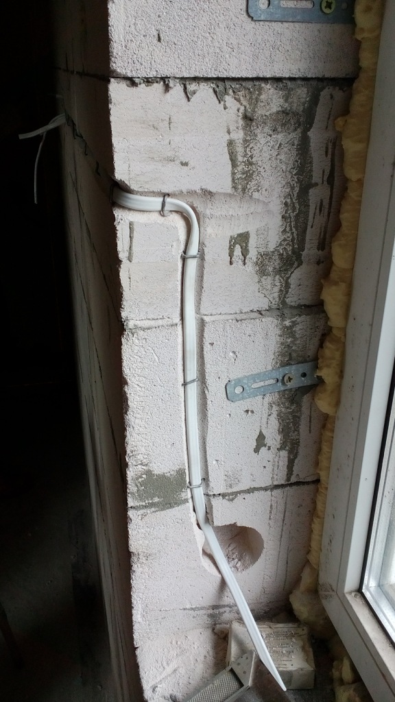

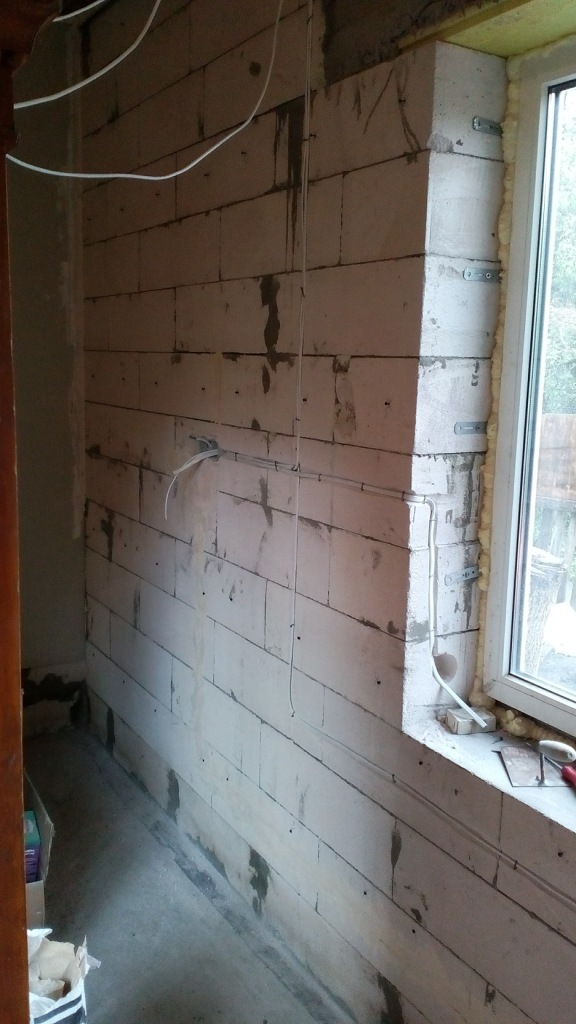

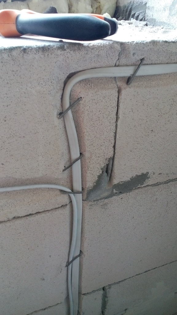

В стінах під електрику робив штроби штроборізом і фіксував зробленими скобами з алюмінієвого дроту. Зчеплення скоб з газоблоком достатньо щоб потім заробити штроби стартовою шпатлівкою.
SkQ3JSvrZixBI0fo41_SHBTtw11EtaVHmjF5-GnzgYjZr8kV0IJiVLKx8t5VUkbRQuBdOy0iiH7lVCaEVs-mG6NEEoSh2c0cHQeYFa4XbeZyUkgBY53AnjfNvSNE_T2ukiw8y6uQpuiEvoNbNybeakFJLqDi8bAjB60uKc9D200v477Cs9j3mUyp13fQXmbiJzxcsKU2iGz8Uy1HsdPs56PluILhluNlQU8znFTYC8S6jtt7bEIca9f95GF6rtGBsMfnlF5nML6EsI2ZFbwNf1I58EyqQFRqE5ys9DPy9r47UyrbXAA8Y9z22A1Je2_MBBUhfNlQGomsB2GXx4VphlWiRnXubtC1t2e87u4H3tDX4Xp5y0mn4Jc889JNceeOusVXrgES81UoA0OSStQBMA_FnDzcodyeX9glkY20V4dn2zqvaRxqxbfQu1gELEHhM9zdytE2OPpTngnzUdKlWRl6eKvAmOkzhvxNlpBu-nPcLEqXDDh7FHpjFnR0Camontxm14IoiMS23aD4tysDJb_9r3CEfEiKcOitoCPsiLNrE3xnCU-hKfoWy0Xv_uIezwZtsWMPSJP7A2_EbFWNSJTfi2Z39T2HZhjQ6yJS95f7gnncwr1XtaYMM8118W5ZaDs0gjtjNyUsYDbFZH0zDi1zS3zpjubuHBv3KkHqjg=w373-h662-no
Epzgszk4MhBVoq3DjIizariUc9GJqPVSVGA4KTGspOyFbN_rY12ZwDg8HbyNVCNfA_JldanD505F0ea4T1T_xFjvieU9SeYH65v09hBB2ToM1sUvPi2X_UBD3AMYSrug0L_k6wAjjLzpmgsvn65u0F966BCjZGVi_fWYCJ7Ws3FFGDfnMBHG6BJzDX8lhqfV-opeXQ-gDquZ07zkAK2gj7Vx6HyHYl6WD4psSLw3r-5QdMMbrN4_stmkikC-dFP1V_N8dmQrEUt-gY1GzODlqN74DsmhKB6rHEII0YCaIWxrHxTJADfYJ6742blrhxkFyybmyyTRkHe9XUS7fR-P3SF4VcUjKfiSaCvslRyyqJhvmCLhghzAVzORJK9XVjxqpr-JRYwfH1djLkt03mUDylYNjyN-CVi5tZcHCc_OjW6YAl3r6EV3jV49R7pijlmqnM8Vkmp-Ix3zJFSdyQNyyjduTc89i_pbzSc3bI12iO0GvrLRdbWOP3W7fxPDN0fHHdC4rbuQmChvlOr3nTMlvhXSuyyQzkHbmr___i5Z6697Baylz_00kQ3aRelNEKyizNd_0Evrr34cwt3QRM-81b9Q7IdemHwyD7tbelqjVbPtIY0XXBcnSAagXM9CSIodiI4CG5krIhgfG7s9ok9t8uy1bWDNDGggPyx3uU6xvw=w373-h662-no

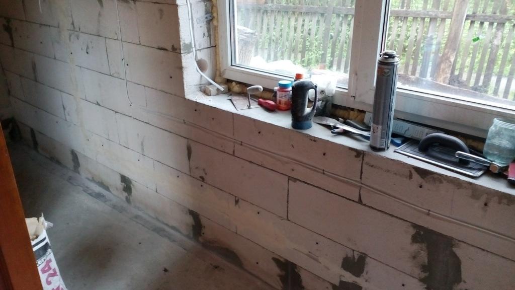

Також вирішили зробити розетки у відкосах вікон... можливо і буде зручно для якихось цілей...

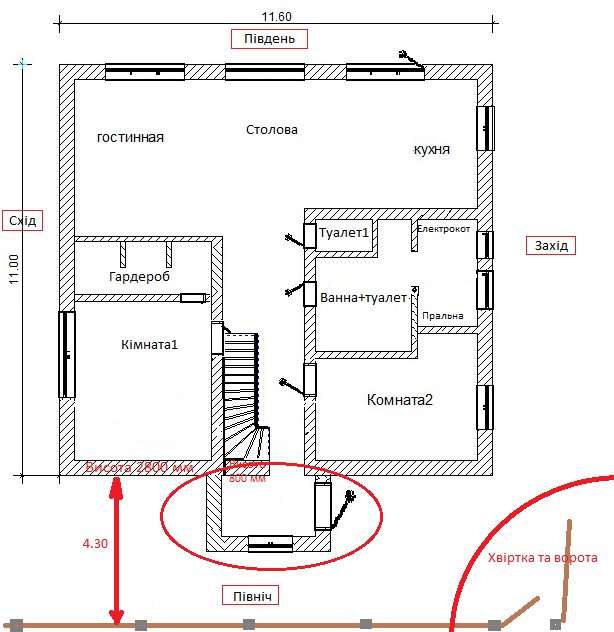

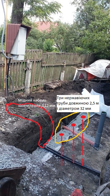

Вирішили добудувати до будинку вхідну групу з північної сторони.
1g1awcslKwlIvgez-Rgw2DpdJ5F8OJs5N7lLKfHbgdXUl7gZXGKTzJkeNeeHKxkBVZUjeZuWI1FVmnC3G3RlvZ3D-Q-WC9P6no1qZL_WrBVA1vHrBi2MMKgl83l1VT398vCUxsZcFoTpmE5E6AgNWchiCjTOul1zUex88J8CfbijL1jtLH2W0gnfmAWW8Akd77kBPsZ80p_X34jZm0Y-vsM_J_hUuOxXCCQdSY3lMRwLhRwPd-jWx0QKlAhHsVAJ9RJsSpt5Soe7GhqbC0fEyMD80u7FHFpgBwYx7UgJP2HSYc05FzFf0Yl9c-lBk97HroOvqL8k9n3ERDrgT12SPbavpF5LMgKx_jRLFfL7cXrmVzUOrqWscv1qKKWGoPMOv7zwEZ5TO4qMurIUxdNKOxhZUg8-GIeYNyCD9tmXsLHujXb7xxQ3dSGq5TwrlF3uW1w5i7yeVgkpPZYOb2asx9SVEBcvYSL_Ku6QQBWeMVoNS7cLfJmCR_Ufltj8gFMhV6Q9s9HdW6eyFhu3IMLX5P7LjC8DViQFFGcg8DPa0a_8Kcc-DuCjOxv3MK8pPm6qCALC8SQ4sY-wGxEwyscXHi3pS8h2UN_mXvZCj7rInBAYLLtCcT_J-E7hyJxZZnRyN0uNUHbLTrioH6RnfSspOrsyhLtSQXlfNJxe_DECeQ=w596-h613-no

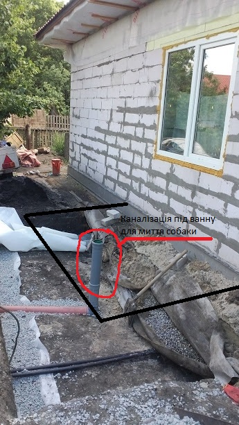

Вирили котлован, і все по кроках далі під УШП: дренаж, геотекстиль, щебінь, трамбуєм, геотекстиль, пісок, трамбуєм.
Цього разу я використав підказку від Dmod про те, що можна зразу закласти в канаву заземлення. Тому вчора забили три нержавіючих труби по 2,5 м і зєднали їх між собою мідним багатожильним кабелем.
Наскільки добре чи погане заземлення не перевіряв, але труби в грунтові води заглиблені на рівень мініму 1,5 м.
Так вийшло що ми стали собаководами і білобриса скотинка жеве з нами в будинку, то і лапи мити теж потрібно буде. Щоб не ходила грязними лапищами по дому, вирішили зробити з вхідного тамбуру каналізацію під ванну для миття собаки (водопровід вже заклав до тамбуру).

Планую в місті стику з основною плитою під будинком вирізати бічний шар ЕППС, забуритись на 10-15 см в плиту і звязати арматурою з основною плитою (можливо хто що порадить чи підкаже в даній ситуації).
Саму прибудову хочу робити вже не з газобетону, а каркасного типу (матеріали всі є крім мінвати). Стики стін між собою кріпити жорстко, але фінішну обробку робити через рік (можливо добудована плита трохи просяде, чи ще якісь зявляться зрушення)...

Капець як боляче дивитись як транформується Ваша ушп :(, особливо з трубою теплої підлоги.
Прибудова буде працювати окремо від основного фундаменту, тому каркас напевно краще ніж ГБ, бо з ним на стику стіни потріскаються.
Так, самому боляче. Але вже вихожу з того, що допустив помилку і на даному етапі ще можна виправити малою "кров'ю".
Теж схиляюсь до такого варіанту.

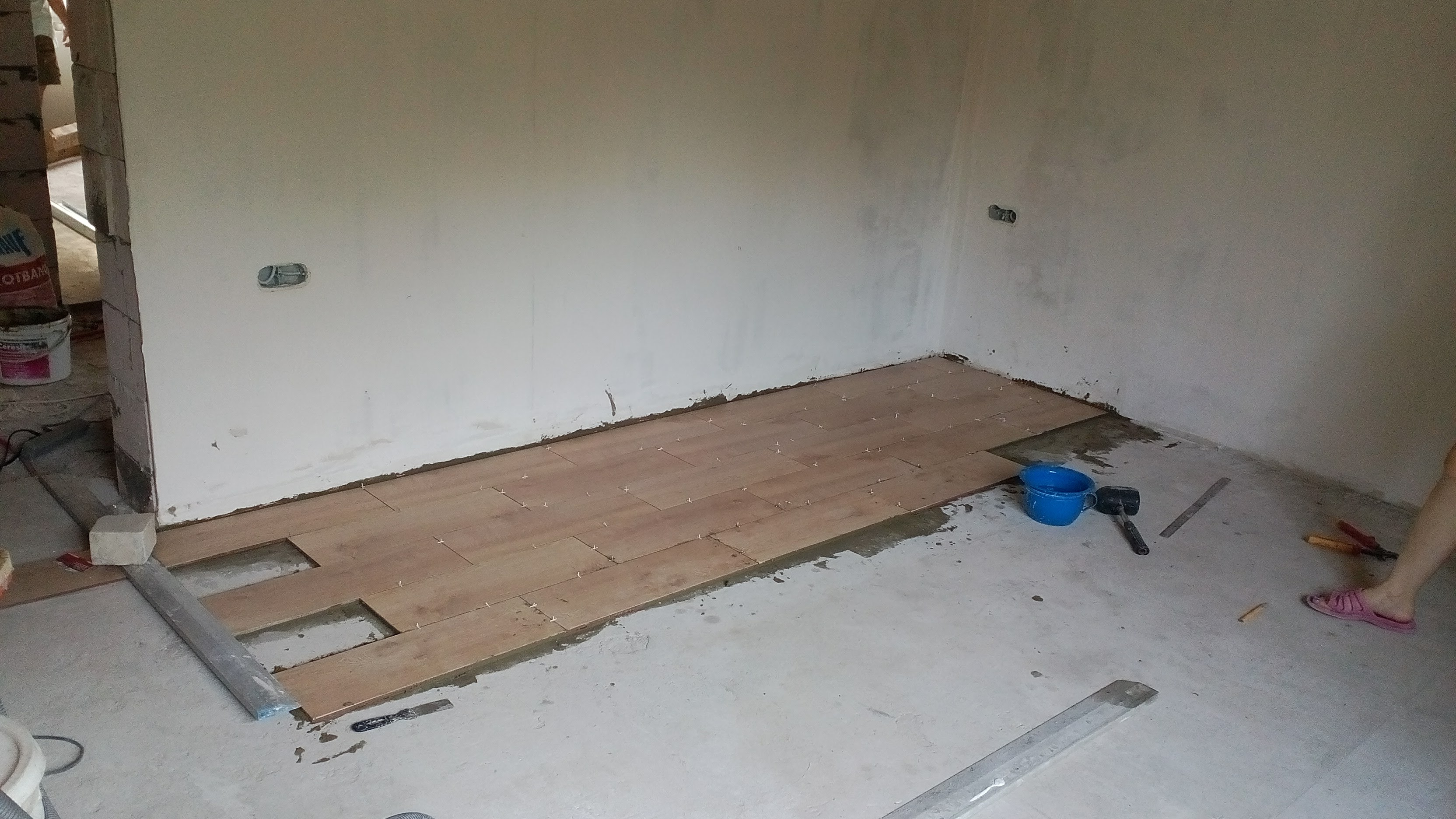

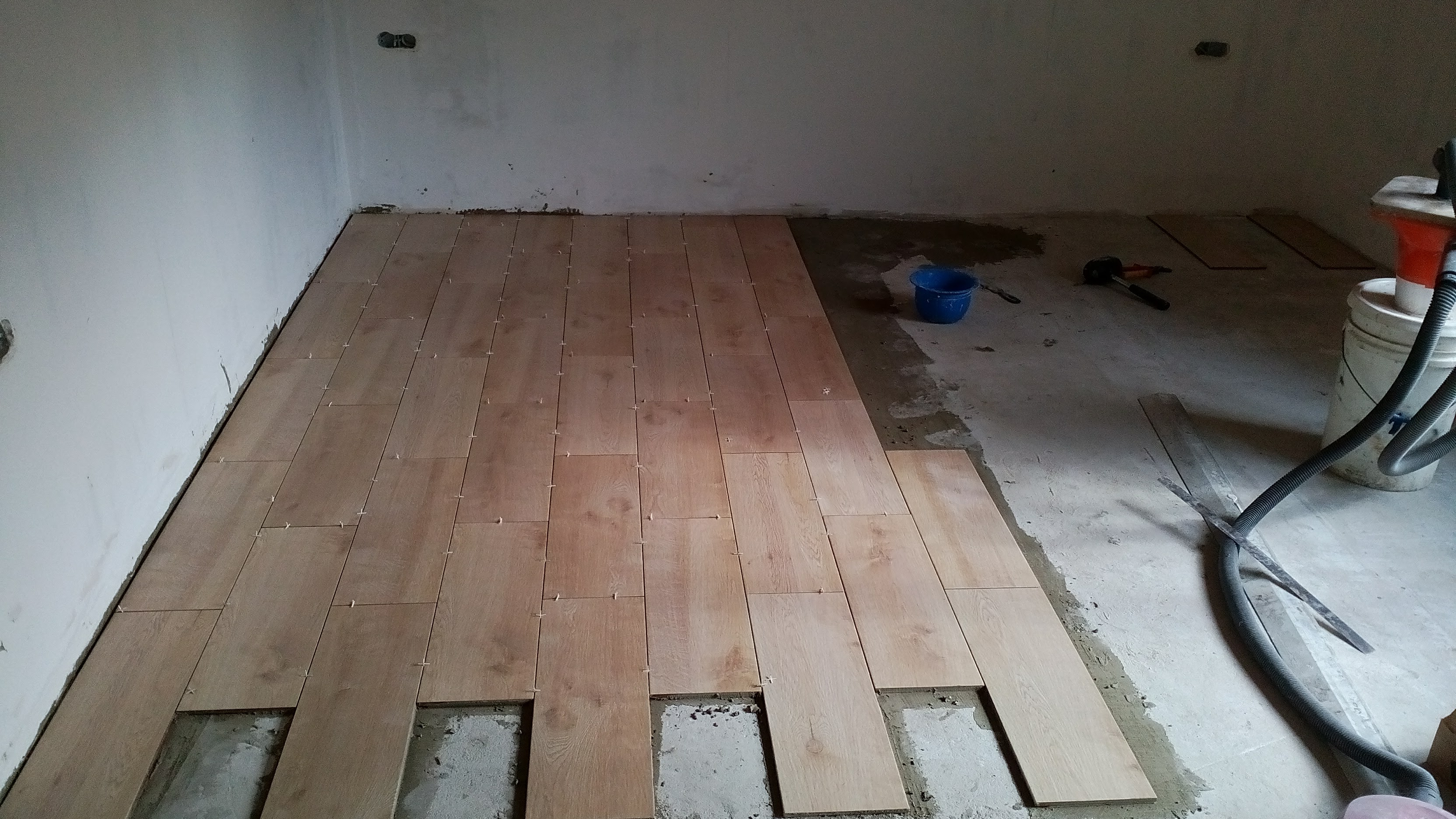

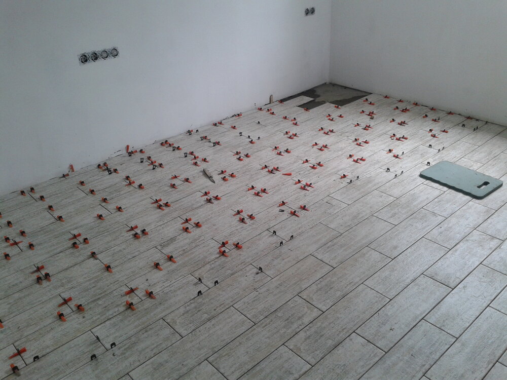

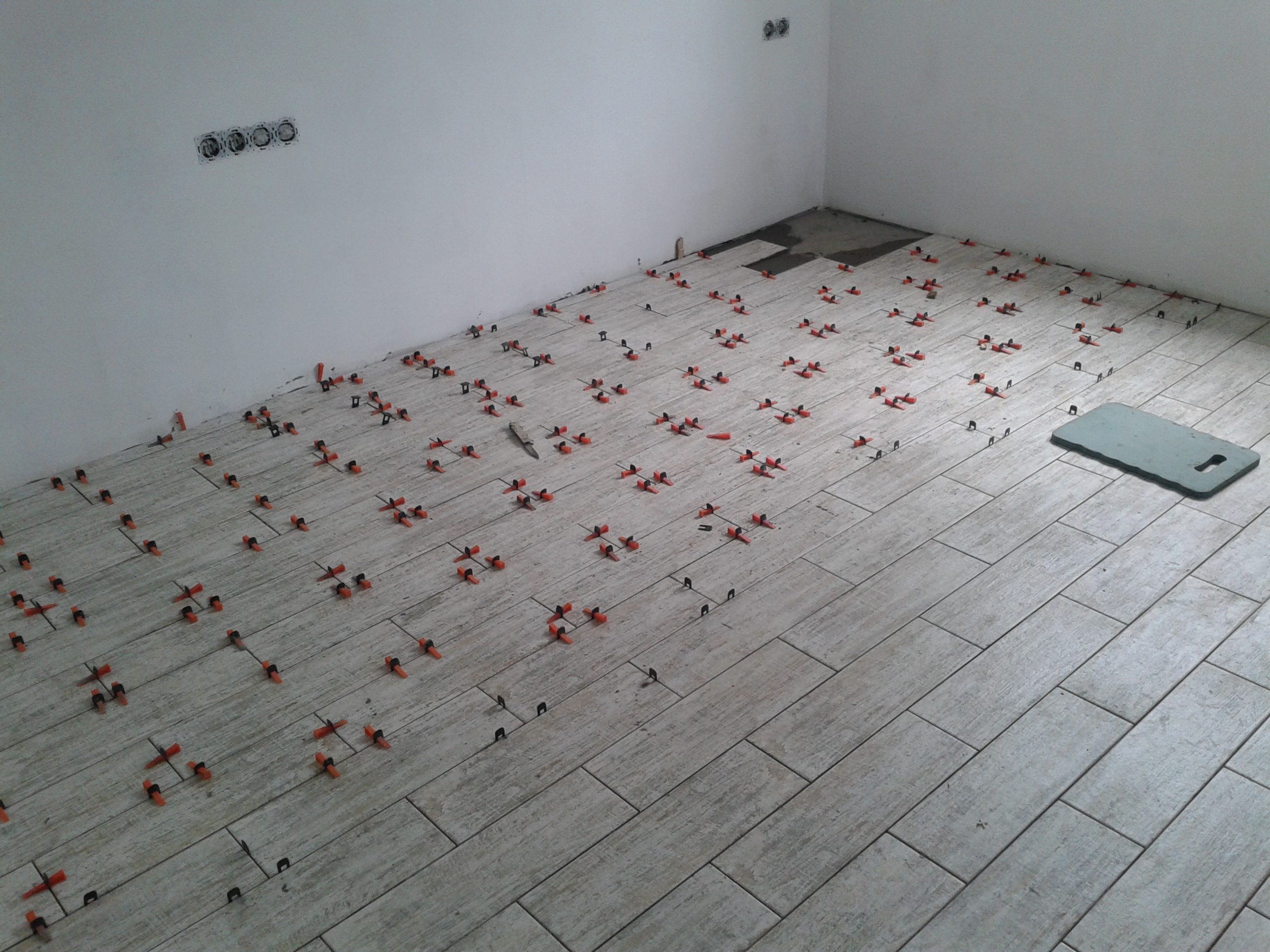

Почали укладку кахельної плитки в кімнаті батьків.
Досвіду в цьому немає в нас ні в кого, тому укладка йде довго, нервово, з матюками, але в цілому весело!
Стартові позиції перед укладкою:
Стяжка цементно-піщана з мікрофіброю (без пластифікаторів), коливання висоти сятжки 2мм на 20 м2
Плитку купували в Епіцентрі STn Ceramica (пишуть шо Іспанська), розміри 61,5*20,5. Геометрія в цілому по довж/ширині в номрі, а от по площині багато плитко мають випуклість лиццьової сторони від 0,5 мм до 1 мм (можливо по цій причині в Епіцентрі влаштували розпродаж цієї плитки)
Клей для плитки Ceresit CM 117.
Товщину швів плануємо 1,5мм
0jN5Ze2ThvI8Oy1ZrYq0KZW2LKEtZ1soywmkdzSgZyl1G6Yok5SwrdJS2jvlZBnBaupa-z-fm90TnUCK5kCetXt3DMpecFxfP0NsGaBydKu7F92qpilxyxMmFGNDjS80xOwoNpsDSku2owEstMFhK3jjU-KZMiMQ6bJCkTV2OabvmFkY3xCc4XHedBX1mXYyteJ9puMreTTf_4ljCyT7LQtAll10NUzL8xANMDQCRvGDUph1gGdTAcch4dIAtPQcBeGu9ie9hbtfIr7kCNjP0Z5HKeyjNr4diYNVF1oejEPa5PCcEBonEliaLXU1lLjDbAgynWA-Lb-E2q7mP56MyphnqwBAAfHji20E8oEund-5o12Konje9CYBhyPxUGHRvsQAAwd5pUM6uKly8XCAwv0SU7uxl34ddeGWZtgXsnAiL_6VEzX_e7FcpMThbG_Uvfbw-yXVfuf1b7NxITg6BIi0fwiIyYGEbbJOno9Y7ze-OgedVeDMpza1x6qUC5pYa016is1_m3j4n3V0Gn8K60cBNVFETEbSDDFhwOHCSksRF-SS4YEG_hBl8-kWIKseO2kro2LTTrsSgi2DPmkyJCbGn17SQYDXZUZkK6h_wHaMphWI6_vHznTmACQpvIrgH8xQR2TV_cZdb6uuktx3S8UmjjrF4AXTD37-Elu323FDeg=w1177-h662-no
Вчорашній результат з 11:00 до 20:00 - 5,3 м2
EYCaAK19eU8coqu0Xzbj0CxCJ9stBW2EvRlpBY91jd8_K4D_67SdFLA9MUzlpi27x5el8xgp24rUyPhA8FMCDZ3KWujxeRNEDZNkCR-BzZDlIx4LIDNSDiy-QjInC3bq6J5D6Lpi9YRsp1DX_dv3MNtyZ5nA1bMAz84oNlRYyF7HM9It-1s2bN9JNoXwAjV-_Y4h2zIJLpGhQbggHwV4qDVZjLRRwHl8VZyehxHlU5KoVlStrEsv07nQtjdkDygJ-SBTd7CrVrj4Zj68m3r8oTOzHhTj7n3IgP17YrpLIBO4VsQMu8a7I5XnnPtAa7Txj8zoR2MWo_emagNjqu6YNHrMwQjL_vEGTWa-g5MErHcYZrspOnwP9zUq2Osz6jU3eHlUd4VQip6yu37BAq1THPhlDrSmQVOerBqZ3R_arcVBJ866ZzwzLr1xpW0F2FbyTo4vGwmXIowacD_n_WRRD82GU5KnNHVFaJHEBjM_C2gPsMIbjtXfTLPryGZNlgVAB6byFKwVvOIKJ1PdWV7e6-zPKs3m2sceVel7qzU0DJOoGwpdZKbkz8kFWUygWPHpdlqIkDyVD14OM0nRKbLXByRdzlhF2zPw7Lrw7H-vzNVS6f0Ecc-kj0BkoCXVkstFbwCEHG0LYIW2a9dxlSUufsBHLM7JcMa4Wv4S5Rc5OjfiQQ=w1177-h662-no
bVX39CgLPNcBsOhRPB7D4YnWZ5YANQU1r_QAfYDuF05vArAXoOzaAl6IOyAIaBGPvAIUGFe9pGsNMeg_kMcynhT_ec0cPr7f8gZBsvfN0GEuDague1Km6S-msLVxD5KMJm6sg7yPdRHYXbr3kBeWFNogJlsbs0XWzPGFv3GgwLtsl6awEsqa8FZCVSxwkfZcw-ipeGHnr4VBgi4P4OgjFWCojbcnggeSku4UZYAsNUf-g8k4eeBvSrz8ginF2tx03D5gRcKMrSt5Mo_etz-z85yQeWbPsN9Lr9u9MlBKME_DWdM9XvLWZL_wC-Buc3b7F18IhwkYrkZ6xC4QkOl-hu48Sz8hzNLEE_q4YL-uNJ4UkjNHTQ74HSGxgChX8-UHyxtki0oA2gY0VnxXoSfUvIah_abvsfQvgS7Ix-TWjXJ6PYSNHUOkmtq47U4EQ2AONYHpJb8CTyThoCQHvn0ZhqBQV0iU8KRTdRv-W-K1RUbQ_J13RxzMJhpeA4snXPajUO8Sj2QMX9GWPMn3vRZSL9_bAvmNYC5A4ZKZmwlfwL7uooLySVem9NwfnJ9wwvcAoJhX8EteucfBRXIpTo1-e7SWq5AG7iyXzKKFH5SxDM9qGaEZHqnYOzK52ziyd29ReBxaxlFU-hI1E-XvIFyUNGDyqDfR7QMR9ZpLSVuYZGGGXA=w1177-h662-no
NYbfXCUu52vAlEwUHpGChosaLH5TWYarIg4M2H6COWhC6u7LmKdu6Ex8BBAlCdBrGpXGpCbpMWVSmwmOujJGa0jRZ4f1-5ZBzG83zjy77l8y1TMGEs2Ny-w3eUeibr0n2WpVRaQ240qeEfepCW9WDJQqTK0yQzl5vKryLFGK4CZ3jM-adLsM7orTNy2JyNNqueUbuHG9lEMrEp6bzHW5pYHtc7Kie5GIiT98IxuKBNDZDnKrlxu4aGGpin2_vWn0t2m550p9XezcHZ8qnb3ph87XvZCbHbz39XxcUQJ0rvMO13na2kQdW1aHn-6Dx-p995ybPplm6h_VMGFq7-vnT-bnGKW9Xp48w2k-sn4_SmBKANzKOEAQPIHShQJunqOoYF_FMS8Wg0MyEMv7RPSz81pkimQA8DCHg14NK3DdYTGVODHSYXxA0Uqp4zUNzF-t9Ai20grvj95cyqe-j0nzBlBXbSnkyJz6hxJkVwSiVpDVtzSUE5iMVYcUB5vKYtzlkGs4E1E5Pr-CZpzDko9WiCMoLyHiQTjzTMGPgTbkSokMv4eAD39vGOM_9u40MC1WSmNretAGJnrSLXQJCJDbcT00pPUJBuxb5Uy1Y4Dx2NbrV_QeOXCi1WzN192OLT3BEQRj11GNCJ-PEN6fpI5qQ3VYOce1NRvOf89V4C43Zz0s-g=w1177-h662-no

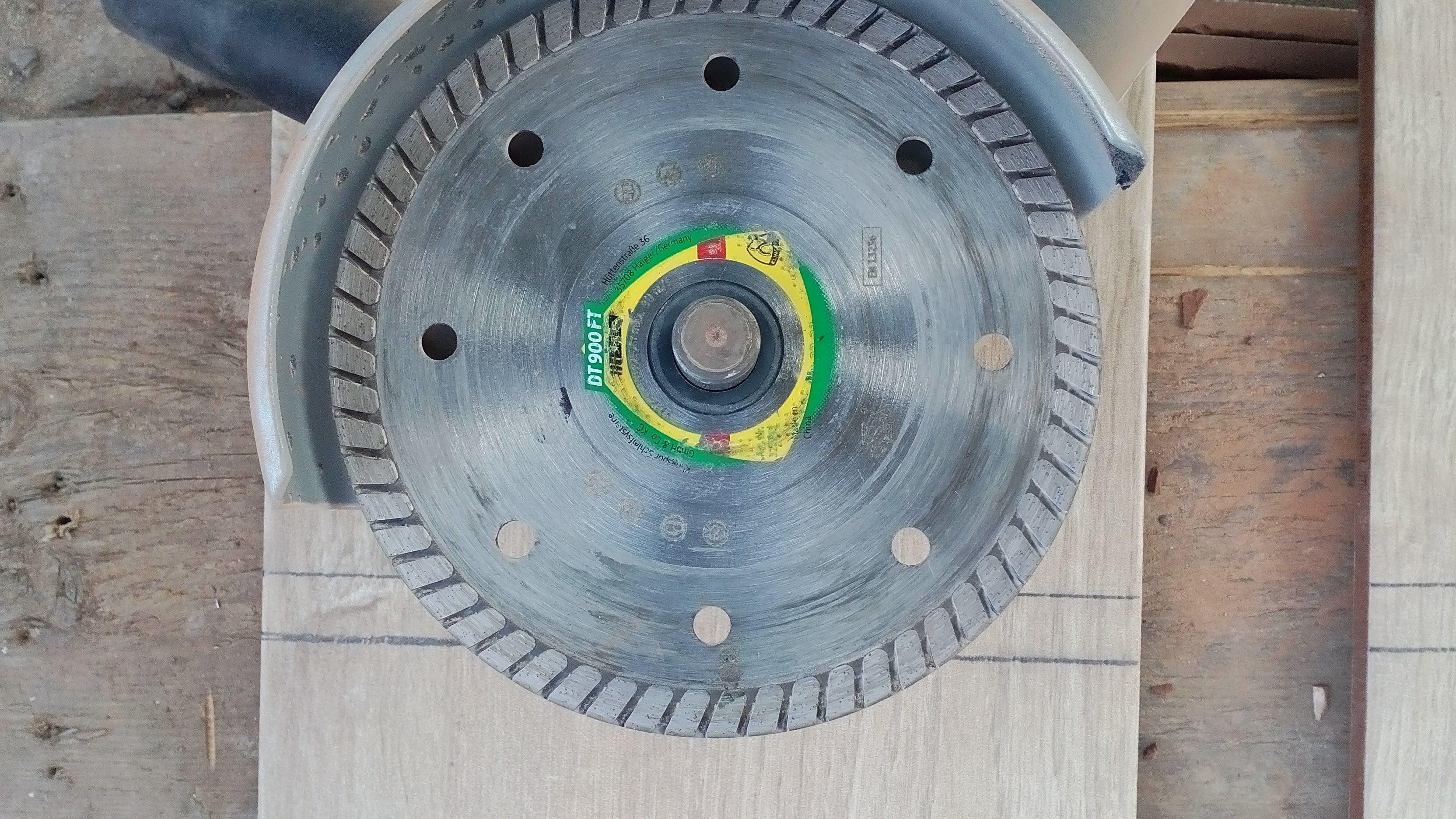

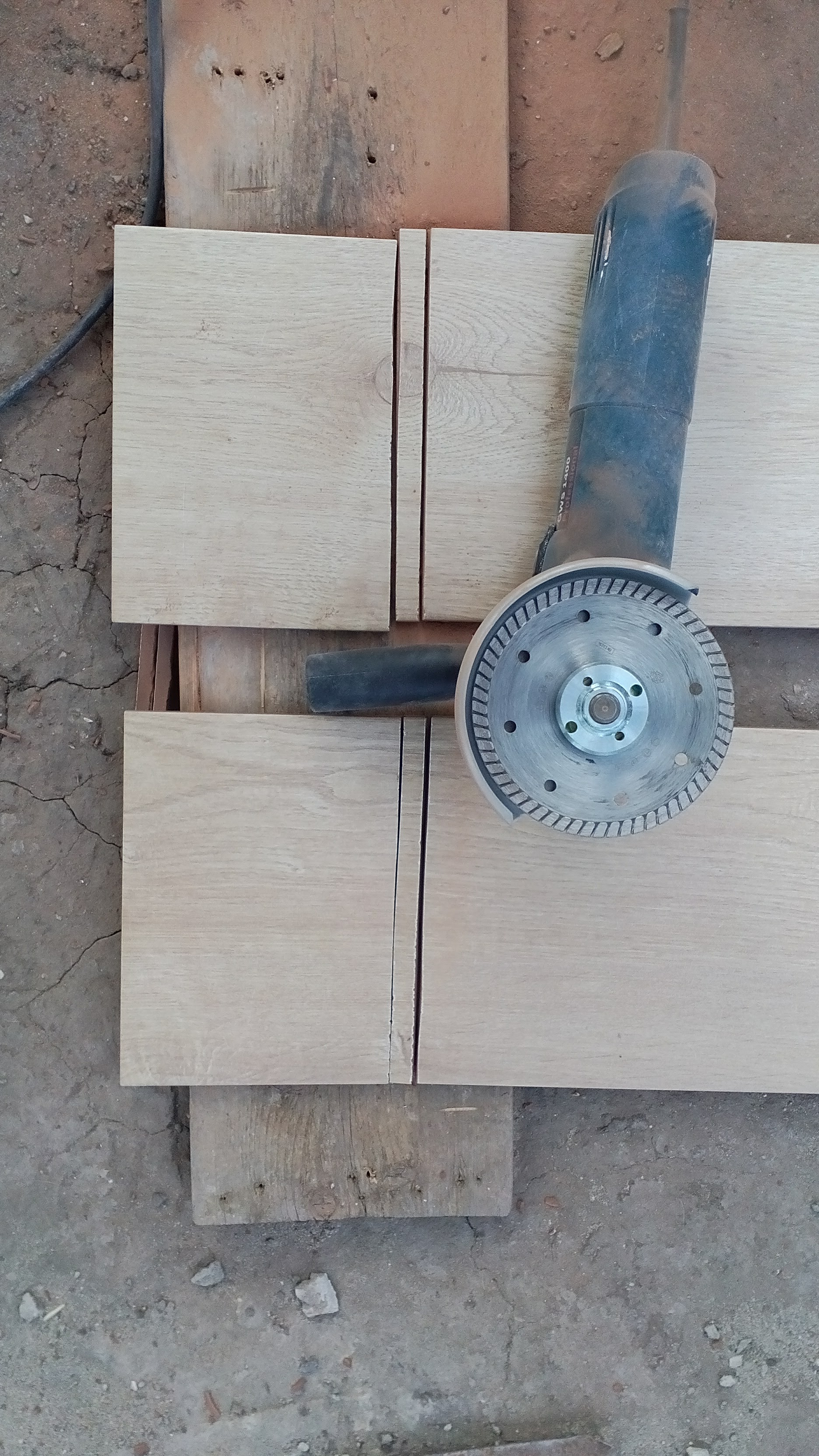

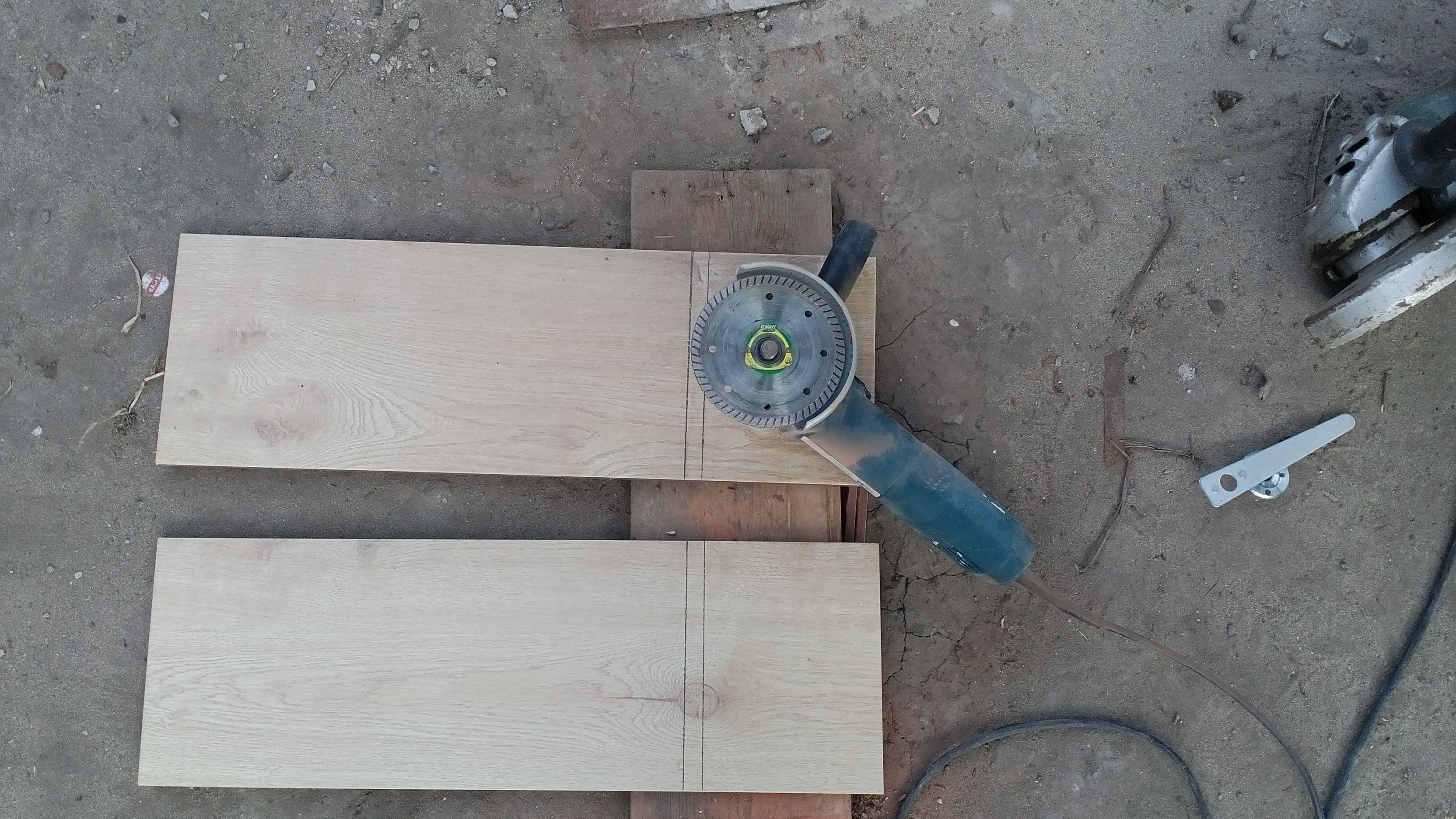

Ріжу плитку алмазним диском DT 900 FT з турбосигментами.
C2u_syOA_aqjmoKtduqSA0IKoGwHDKDyh3mEYuhL0poU4-5K3od_BLas1XZkQw3D0hCmv4RdByVHMFgXKVK1GXAUi-UyVA5D6gKdnTnDmxcV1I79AqFnBggcbPWUQSCe7AluHtJzo555jlnVH6olyJpRqox-KiuLV2DG5Sd_SSPYI_bO4ZrQCfoPcMUA3RRgzbgoFrWcDsI5zhdLSlne_boTgmTx1MK3a7vERdY5h0DbYzMbSqHWFw_fjMpbmazrIi4zOgWl46J61LeV6djc2tAa7zjN2f68vBmryt3nTqSpX_-WwUc8NDJEoNqqPeZSeV8RfqzXFMsrEqEXXiwmb7pNfum20KyDFZX7VllSilmrVKc0J4lkwVgmt1hUhnVc0FJDx88rh80BDIIB4bsgCzpCvZHZLmCpOf5vQf0epEikZoPtR5VdvMlyoLBqvetqMUzRzKWj5Zu0Q5AARXWEqOq5537BQ3eJxxuL4DGYJKSbTd-TW1o-NUPTr5ErJtuH3mJxsf59UNcaDxdErG4_ffLeXNFlUxofKo-Lir_DZsua6hb3sg-P6SxdSWLDhGb006ykrU3Jf3hXHtv73PyMO9VQ26SEvK3w4cgpUYaMW2z160-ZgKfFY5oh=w1177-h662-no
udrRnit22a340kHgT62pklBeogxuRwNw1us-NAHmSXO2TMoIXJAN70W43L0ABxqPnDaMt_pFD1Nxjnf-zGQJx6HiIk5U_S3f3JIS2LF2lZOI1iwKDXOuR8VcNwlt3xNXKMMeu91KzoOvNOGUqtZYJfGWidgY2NF26x1JTgKxLNBxZhI59E0jTzUzHvTyPLP2Tpd4Rwza4va4njIe-IUSVEXCj4t0t5qBLnmT8xK-oEpG6i2xsmndG5C9jcl51uyWg-BOd3X9HvH_VXDJ0N5yHAcKk8IUvLYyL9aRAZ__5-dsCi58D_2JgOPnWj4Z1QHqLBwU-5j0ropsGj-Nyfvo4jlqHRNbLZM93QEaq1lvfnXLXBsvzThgnkhklD6Mi1f-HmP5AyQ8YtaJEWiFP8LQgL9_159mBM1Rr5SoFYjR5PDVapuJp5xqqbOqMdmdDPkHij0A8SqNRFc_cz4oVN9MWe1eguR1IuPbYqc9XGq70l1INtNMelo9suPn-smm1XINpmLDxMtj7jTJjd3PYWUfqI0jrX3DnK64xj9XQ58hX_VXO6wtOJnNOrRn3aCkXdOfaam3bwdwvhui80XplotQ8sGLp7ouESQuRXY14wJeV8iq-rt5AdMT18Sp7m174v3GRwQ_nInqryocdVMt6-0GOPGnFErn5jVdzGcRuwSV_wXXnQ=w1177-h662-no
VuNxERp6FFv2ztLO1h2klQQJbojbylMIAbc0FGwz2xpDHS55EhVkM_Fb8BBJfLplS-ec6zAijRJVpU2D40ZKYnzVXe5YNQueYJQe4-ob08Tlq8A0mgZbKS7kPDlq0fYD0ChHHXmQR_dG5T8mChw9XCDCTuvpCjQx1IgnDdkD542Ps8xl32R9ZyZrq9ZVUCOWHnYkS6F4dEW2Bd_BxjRBweXj6hIK3SvXuQSM_knH9M_5WWo3Y4OJWlED3HeRlx1sYTs3tCPnYdm97MdJWkzB4w2mOfSMldlPuZ8urErC4_mP5L2adDEX9AqTMEhGu2QjxC3dVHEqkEgaIhnfh1e-AjnRpjGylkQeZZMIR5vS8cTEEZF4AyaXL1TUyX8Yu5tx8FQ57qIgBe0-rtkobjGnGM93_HioF4kllXNqDxI_SD4V6ME5v0pdv9ABp4aMam3WbKRY6hOP3klsT32kZrNWLjxsQlE2IK_riwPru6aHKMEQ5Rxj11OMD0QOgJXNNMbuBxFxvCwU81v6vAqEhorJxB4c1tTh4Fw1v_1ZgOjshGjdYEND0qVtKH6zWCY594CoAlDxFAKlqYvus115DbmWAD3FYRgpcd31Sq4RGyJfMyuOF56JtRai4zkeJpJBovqqmlEybnr2jrZF49cHJNieP3qK1JreK0bvUVSefNJISKvvQQ=w373-h662-no

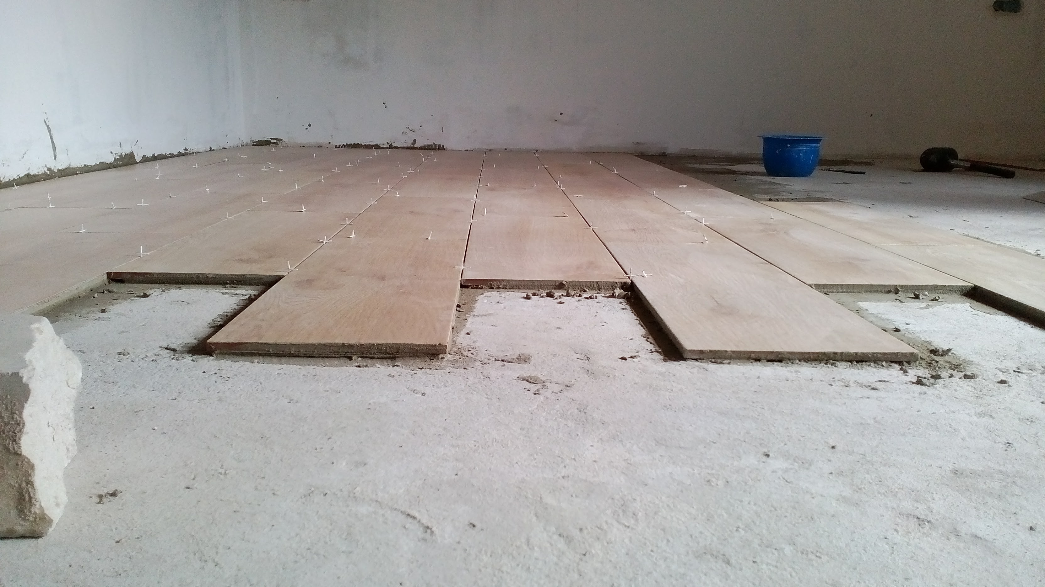

Хоч я і не професійний кахельник, але попередні висновки такі:
1. Поверхня стяжки повинна бути ідеально рівною для легкої і швидкої укладки пликти. В першу чергу впливає на нанесення клейої суміші потрібної висоти. Також це полегшить укладку плитки з поганою геометрією по висоті.
2. Випуклості по центру плитки до 1 мм критичні лише на початку укладки першого та другого ряду. Далі цю різницю в висотах можна легко нівелювати вирівнюючи всю кахелину по чотирьох кутах на однакову висоту (лазерний рівень форева).
3. Довготривалим по укладці виходить лише перший, максимум другий ряд плитки.
4. Плитку різати слід мінімум в два проходи. Першим проходом акуратко потрібно зняти глазур, а далі в один або більше проходів розрізаєте до кінця. Оскільки укладка різаних кахелин йде різом до стіни, то сколи навіть в 5-10 мм на загальну картину не впливають.
5. Клей сподобався і замішувати слід не більше ніж на годину роботи. Якщо зробити більше, то ви ризикуєте після цього не розігнутись і залишитись в такому положенні до візиту до мануального терапевта.
Змінено користувачем Михаил Викторович

Так, про початок укладки з центру теж читали, але вирішили починати все ж таки від простінку, щоб цілі кахелини потрапили на найбільш видимі місця в кімнаті. Під дальньої стіною буде стіл, якісь меблі під телевізор, тому, якщо і буде трохи різаного кахелю поздовж, то під закладеною меблями стіною.
А от такі "замки" між плитками, як у вас на фото, наскільки зручні при укладанні плитки? Чи є які особливості в користуванні ними?
мені ця система дуже сподобалась- клин "підтягує" верх плитки, досить рівна поверхня получилась .
нижня частина - залишається в шарі клею - розхідник (докуповував), клин- багаторазовий .
в порівнянні з хрестиками - однозначно мені легше і скоріше було працювати .
п.с посилання на сайт продавців системи не можу знайти ...два роки пройшло .
згадав - не зовсім з центру починали, розрахували, щоб видима частина біля стіни була без поздовжньої порізки

СВП в гугле решают вопрос.
клин- багаторазовий
Руками вставляли или спец клещи приобрели?
таки да . два года назад такого разнообразия не было :)
руками! 70 м2 плитки положили на 1-м этаже -и хватит . остаток подставок отдал другу , а клины где-то ещё валяются....
