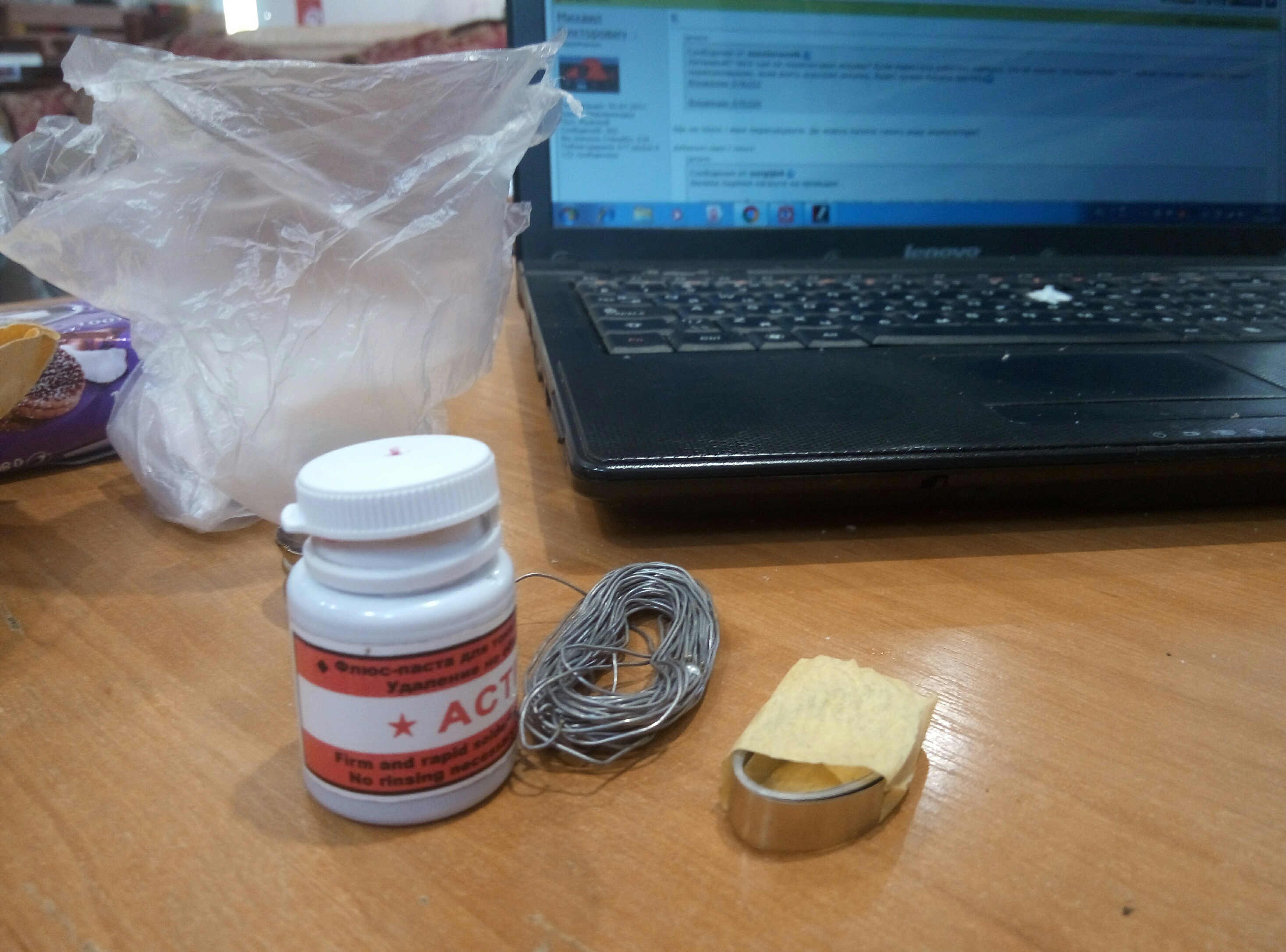

Это мы прошли, у нас в Днепре таких нету, а мастерские по ремону инструмента этим не занимаются, нашел радиолюбителя который взялся, в итоге у него не получилось, пришлось самому разбираться (если что-то хочешь сделать хорошо - сделай это сам) - все работает! Паяется тяжело, нужно покупать специальные пластины, зачищать, лудить с активным флюсом иначе ни как.
Как раз под рукой сейчас сброшу фотку;)
але мабуть, і дешевше і простіше у братів-китайців купити , причому- вже в корпусі
И это мы проходили, готовые банки продаются только на бренды и стоят пол-цены шурика! А Моя себестоимость ремонта получилась около 10 долларов;), и шурик получился лучше нового! Родные банки стояли ноунейм на 1200, а я взял сони оригинал на 2600, такой емкости вы не найдете ни в маките ни в девольте ;)

Я на первую банку покупал в местном интернет магазине надо ссылку поискать)
Нашел! Здесь есть и высокоамперные аккумы и пластины для сборки;)
Комплектующие для сборки банок

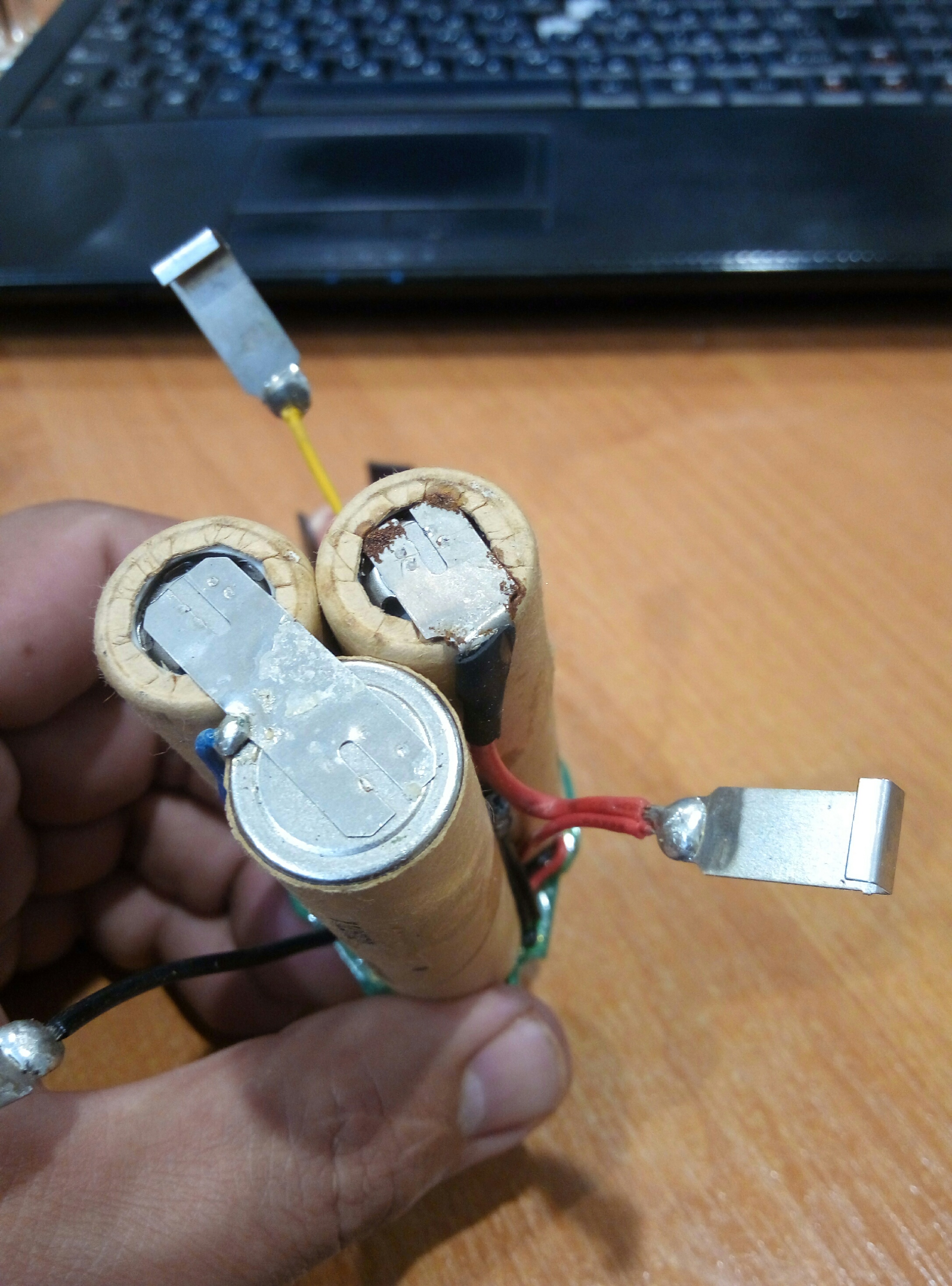

Есть подобный шурик в соостоянии комы с двумя аккумуляторами.
К аккумы заряжаются от зарядного штатного зарядного устройства.

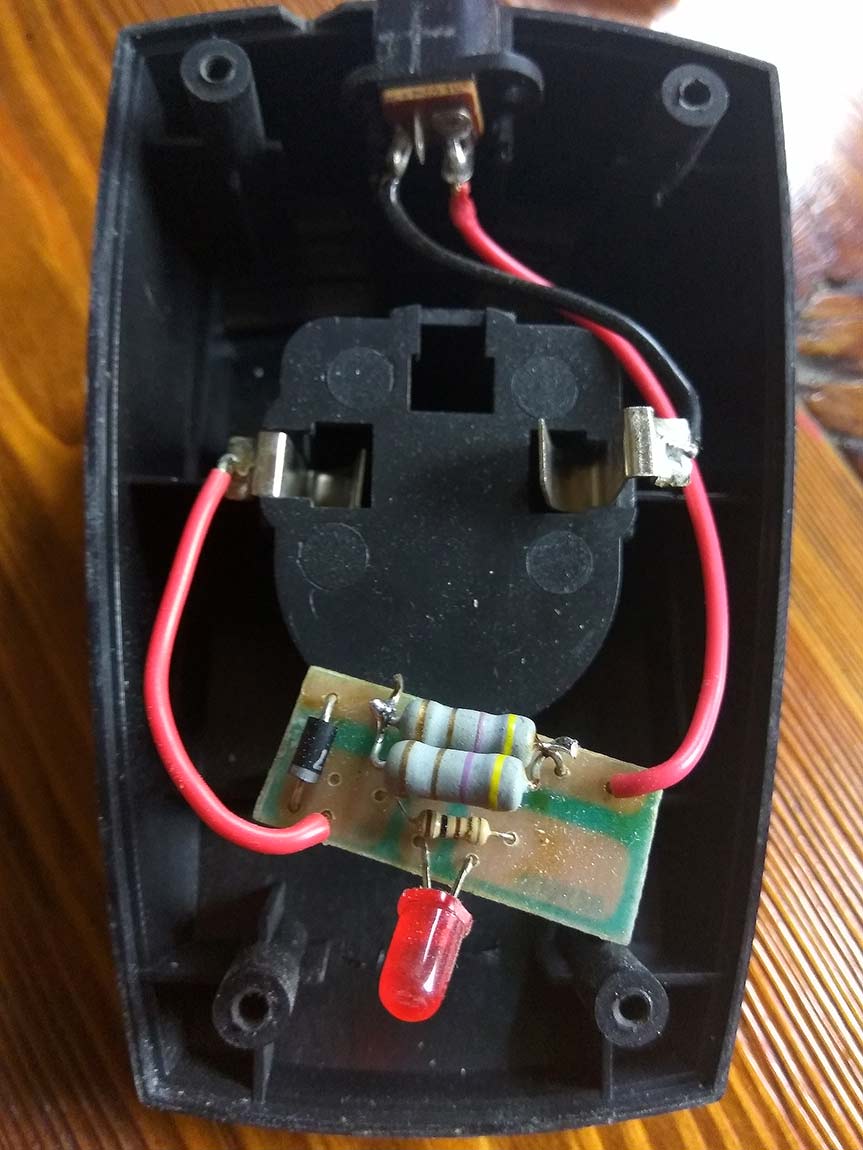

Внутри у него такая начинка.
Вставляю в него аккум, при первом контакте вспыхивает красный диод, и медленно гаснет. Вроде как должен гореть постоянно если аккум разряжен.
Вопрос. Как исключить что проблема не в начинке зарядного устройства?

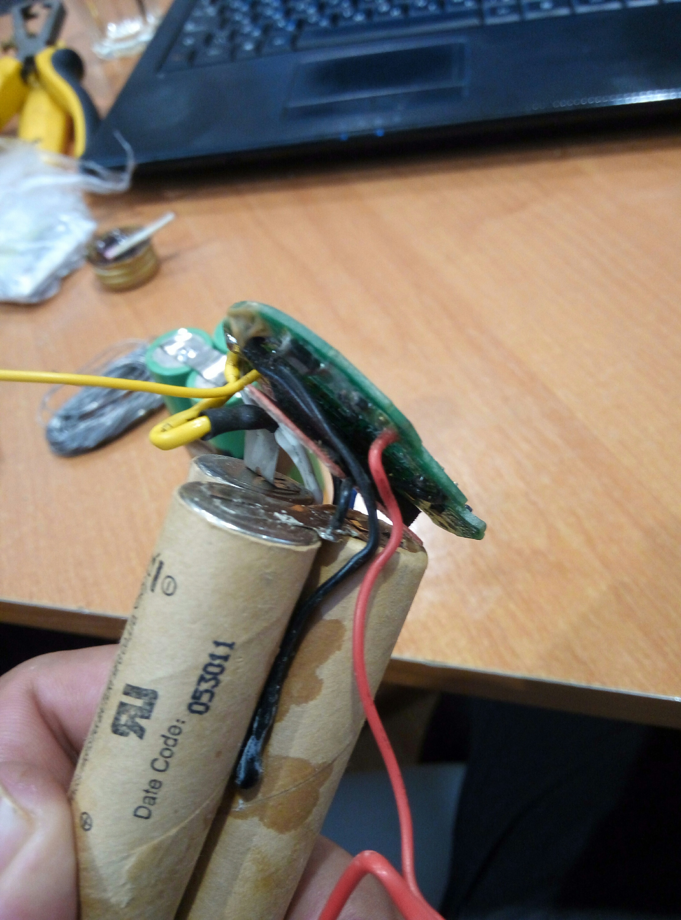

Ну на фото точно не блок защиты аккумов, значит он в самой банке. Может отсекать ток заряда если уже заряжен, или какая-то одна банка убитая и т.п. Для начала проверить какой ток и напряжение заряда, зарядка выдает под нагрузкой, ну а вообще конечно лучше разобрать аккум и проверить банки по отдельности, 99% что какая-то сдохла...
Что является критерием что банка сдохла? Отсутсвие напряжения на ней? Банки стоят 1.2V. Есть такие которые и показывают 1.0~1.2, есть 0.2-0.4, есть одна почти 0...
А-а, так это не литий, а никеливые... Тяжелый небось? Я бы с ним не заморачивался (это прошлый век, эффект памяти, тяжелый и т.п.) переделал бы в сетевой или литиевый :) Ну это совсем от нефиг делать, сейчас планирую парочку таких оживить:) Но честно - такой проще купить новый;)
Теоретически, если напряжение под нагрузкой меньше 0.8 на никелях, то его можно выбросить...
