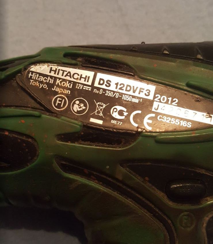

для себя сделал простой вывод- акумуляторы- РАСХОДНИК, если уж некуда включить инструмент на 220 , то да, купи и смирись :D
П.с крышу- металочерепицу - крутил электрическим 220 .
на тот момент акум на шурике - уже нормально не держали, а два запасных стоили, на 20грн :fool: дешевле , чем НОВЫЙ шурик ...

цифры не скажу, Шурик хитачи, вообще без вопросов, правда отобрали его у меня родственники, после замены акков.

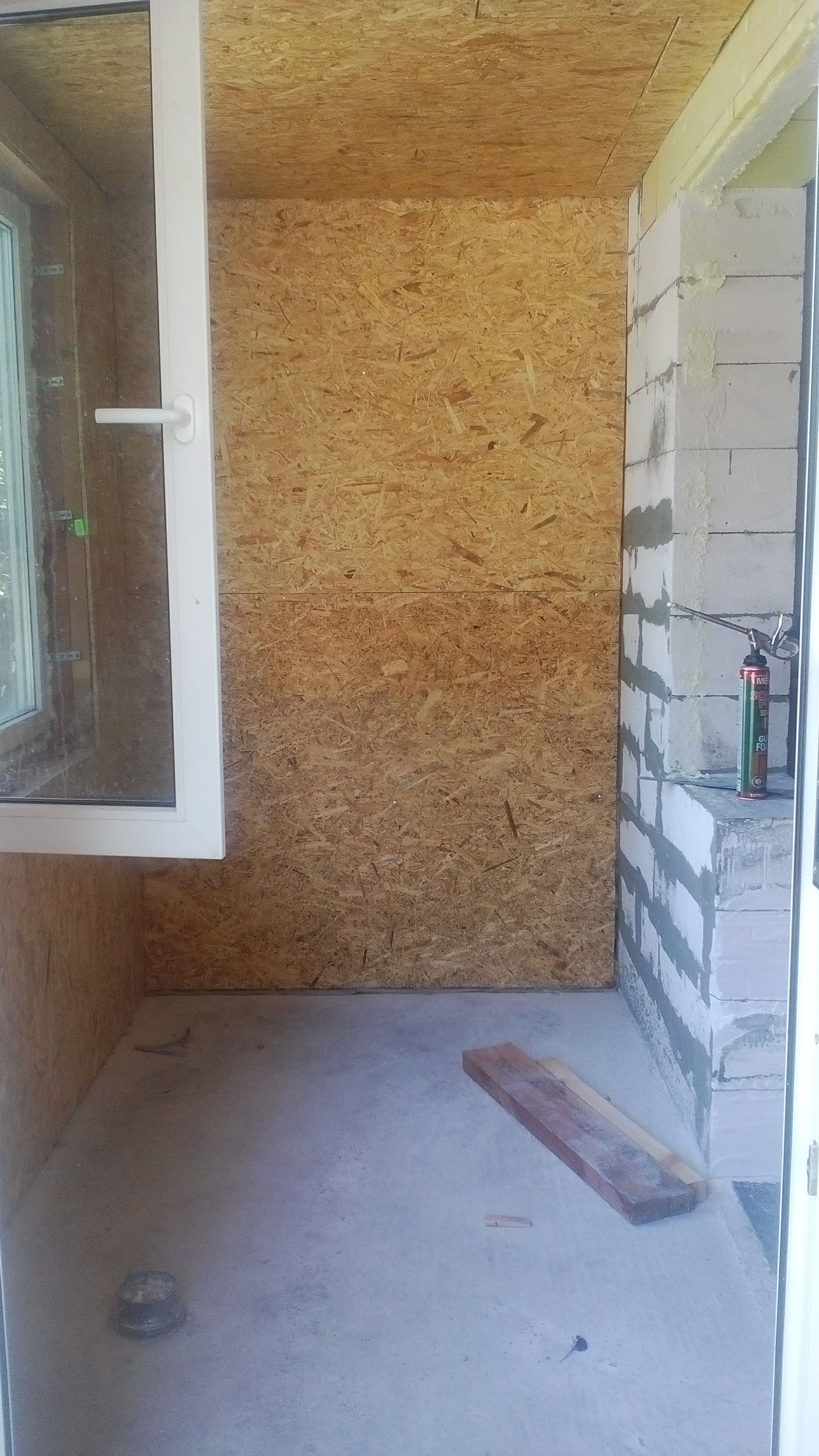

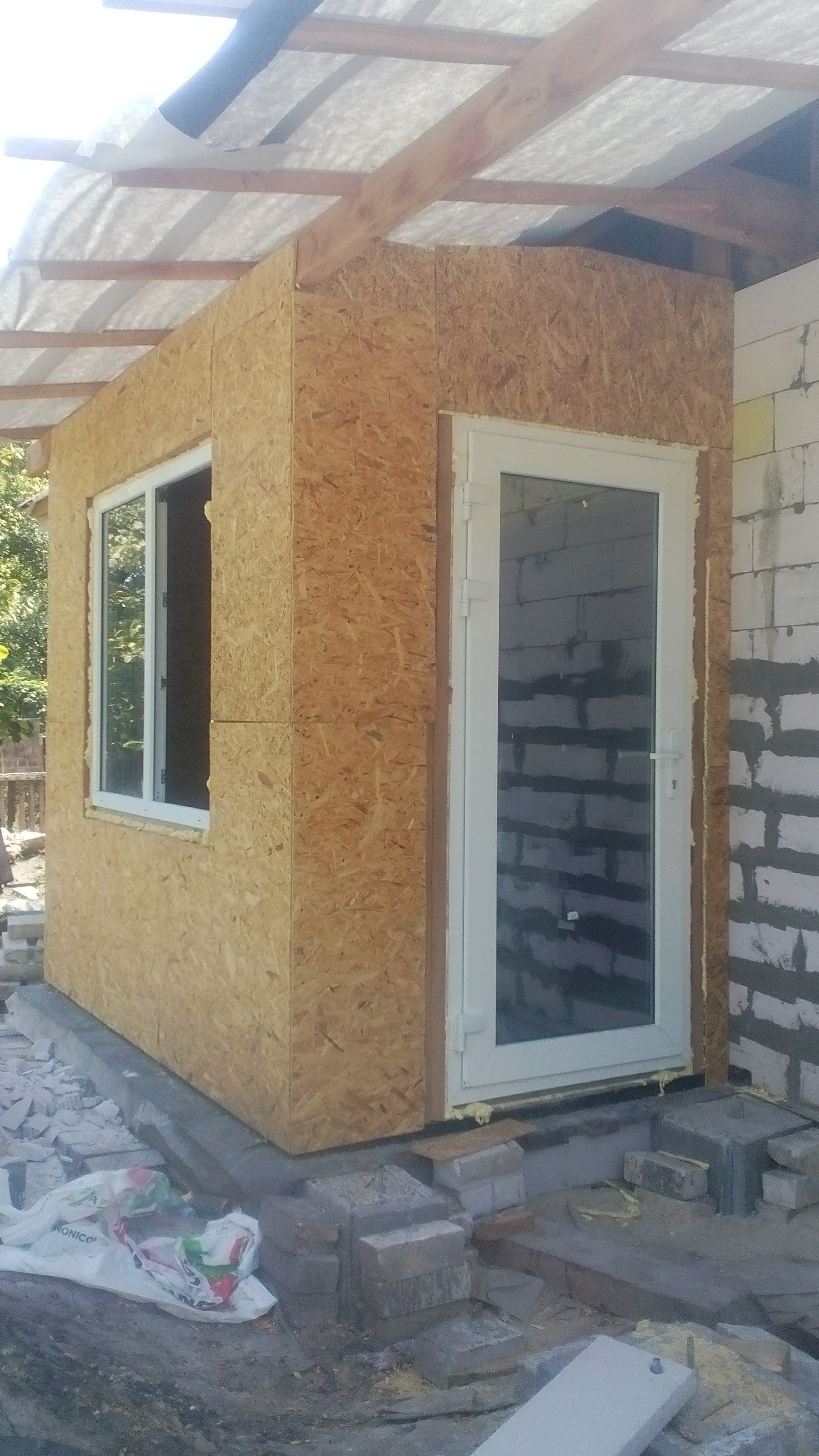

  • 3 тижні потому...
Прибудували тамбур-вхід.
Каркасний варіант:
1. Каркас із брусу 150*50, контр-рейка 50*50
2. Загальна товщина вийшла 220 мм, товщина утеплювача в стіні 200 мм.
3. Товщина утеплювача на даху прибудови 300+мм
4. Додатково буде утеплення ззовні під час утеплення всього будинку +150 мм (ще не вирішив яким утеплювачем)
5. На бетонну основу-подушку під стіни та вхідні двері також положив гідроізольовані лаги 150*50
6. До стін газобетону привязався за допомогою шпильок та хіманкерів (бомбезна штука)
7. Стропила (якщо їх так можна назвати) привязав до балок основного даху.
8. Чекаю на металочерепицю...
9. Під колишнім вікном прорізали блоки до підлоги - вхід в будинок.
UBjnIGP1_uHsTFD2sLsNPN3GHWHp7yWE32jJ61njq9fq8Lcuyb3cpY5E0ejiPnI-8cdw9r75KzUAaBFcrHWxV2DFHamOyD9hwD7Adjlnys3wopZP7rHq4zY6kv09JbV91LZo8wjLIhskH3_3iPBR3e33zkNL07246_MrvNgBRw48-sApMHC2RgibuiWPM1V1TDxvl0mc7nyG57f8fzGZm4GRL-K8DQEgvwPVSnmXk7buPusU4ZFSaTznE1X7isIxww3GoJnNm2bJtqgmY90H-ToG4lWTRhMzz0rVyT-VBSbvUxWnQ1EjK8sADiBa91Srkvs4HNaFfXiOCM-qHnoFhEBQPoLhl6GrdKirwI4zrXebrDgXj9XmgCn5APT_fMgECwajupQe8EAniVEFWc9weXfq6RHzunVaKMqOwt2eRGZ5SrUJxytHCvaczQtp9JmaAFGNxH5rHkA5HsbjnTktfofw7CvlcgLgo7Pk6FghOgqOOo6sI-7TR3ZJIi1febhh10cnSTZE9RN3qKU1uTpwgp2nrpoSnQaayO0SFZVLhzPxvsTsGamauAFx_8yF_9Z0Gh2ciAzbOjBsp1DFPDmm2y2EcNO3UnjMPTy1Riej3ft3REN87dC6Zc6k38FbEOLi8SeAIct69Npzhd-eI2HQHhEElOTLvRcolOhBUPhO4j7nFg=w345-h613-no
10. Якраз за залишком газобетону під колишнім вікном почнуться сходи на мансардний поверх.
QAeaVUv-3Ok6BGlDt2U6ekW3aiaBt2P0fE43e7eJxYPg1BaKKWFidPrVUngVtX8sDZCErn_bNmP5FwEK1pkJl6zJE1DmQrw8k5Hh-jCFP61iwGHRQfdSuuM9CmcwLQo-AbB8e3JpP9VNxh-nvZcEDl_UMbTNxQYSYHZO6f2zAlDERWGrePDJfBVM5Wb06-uPAdnZqI2JPwyAjgZtFz21o3TYdBHs9IAjWydTZcrZYU96Ot6A-SBcXFEWuDD6Wv_Bd_ScFz3jmuZKr8GF5UCfZ0OMgclDXZSDwVjenVfDqeTpq6ozSvy1XbRAW7Ax5CYgABFKqi1B-p48r8ADlDc_T9GYYX_BfgjXoDxZi5i9yjaHNiFSH21-cKKQZnQ-ASYPSHVpsz1lINpW0m14f-fnNSC2uG7BQc2_mbZEPSRmAbs50-Yy-392XOAD2beou0MnCADYKw6bJvI6A6wZjv7rzfn1tgYhez9aoAYnY7SWBd19HoIVM-bdCeiGfIJtH5QMmISa30K1i6oJPV-UOOciT2wyK4dMRpT8kSeTkayQ9Dx74hvhDjjlCkyllulO4a667B0SusjUKUE3SW2UsnR4fBB8H8hDwp1qMcZvfQ2dztZPjjr78BOea9vcZEkZvhOuIADZJXwTAH2ntdsw1bFVPRgXLcR32DmAI7pQ33R6e6UZDA=w345-h613-no
11. Добудова по внутрішніх стінах вийшла довжина 2,5 м на 1,5 м
XXp-6MBJV9R_4vI69P3SyxuIfgbcdkfN6Htt-L2r9VSVofdNy3A8jp-7dEUmNpxJ65cK7ND4TwYzgY0GIE8fTgGd_CE2HQkNXMJnRgCP0mrwWOMHUd4XAQcHYuYstje6kVU4sdLYaNXwM-N9LZLpwdzhALliGP7w0zn1BL6khwFIjlXOhrFbfMs3duPp5ZiLCoMxy7t4KDhEZg3OIASdca9e_sHbnyvN26SHwXL7gvdAdIB2UftIgS5IISpL2Qc8NlA1jn2r80JJM9FC1ulAmv4mkWhoblrdbVo45ICup7baNB5CJQ7mSteZqSBLpTF-m92C6EYb0AhOpMyxISjqfT42qSdsJgXSXWHDMOVveCv9mKFFuDo4u6tdbh0_YyOtifrNH_XFhjUStqnNGpyNn2Ap7yUZVxik-G80LZi2ikK34d3u25IMQRRUhvGGNM6F2Irpo-1u3_-K1yPd491OlJKAeHNn2M3B7F-eTZlZZIMtBsR-N7RDNdNqLVRKkOWrLfmJKVpCYJrmswYW5Jsvq2JigMUuFKy_kkY3KRbV9wZd4VMUCQIBkQymgYw-x8HIo7tABsnXQMWH8syJuAXFmGgSZZdIgneu_yoatdP8zE2lzjjoRCx-EQrqk_ghef1id8PSZ-G1ydY6dnowLZbPvjYQS0UPJa96sU6QCwqbrmmIxQ=w345-h613-no
12. Дах над добудовою роблю 5,5 м - навіс над входом.
13. Перед входом буде деревяна "тераска"

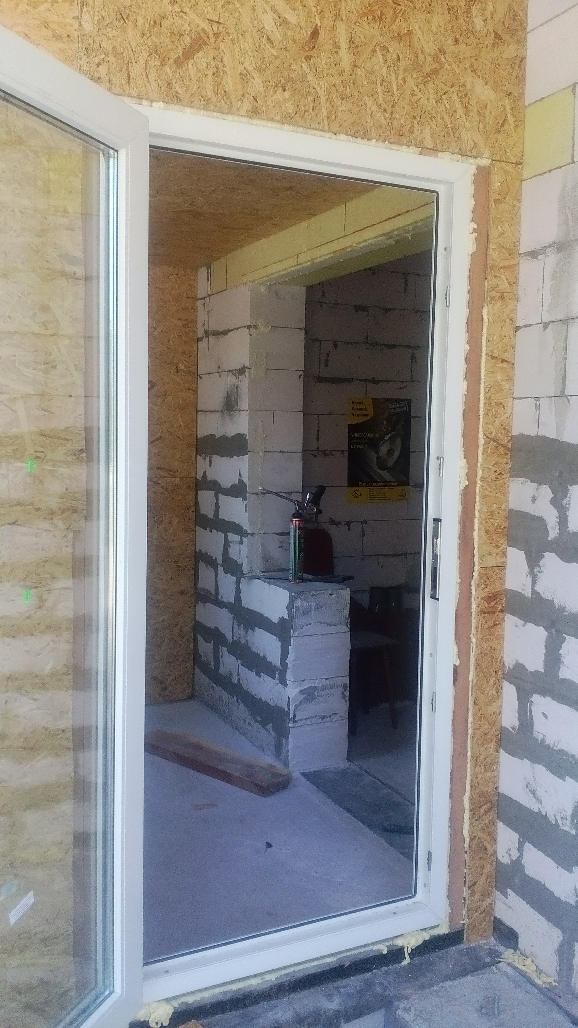

двери с правыми петлями надо было брать :-(
Власне, двері вже були і я їх переставив з центрального вітражу (південь), а на їх місце встановив глухе вікно.
C40VNs95z33E5JKtcD8FQ0mXc7UOPaBFYXCxLiyUQrZ8sYRZac0ex0xBFmUaIQHy_d03457-zG4GeK_sBKCF0yE1M2HJ3Bu7xiswqsow-fvrwBtFwAeQky6p2x6T4Ce-zVlakANJXgMbnSRr3mWbP601DXZNv3J5LxdqExulQAvetODd59jxjKy5cC_YH-EmvB8tQ9sn1iVghjRsoGOivJIBjZ3y8r9qPf-uDYxfDR20L8Ctnz1xet9Idk4WYY238LLV9EMy4d4aZaFKGpEVzlIUnJdeEcA-lhB-JQDvQQBtbD3hLewjEeKaGJl5sPSvZBBNp4WPuYsp8HEOuQ2YbaVCzJwMjy5J5xhLPNYKa-sIXq9XbusXouLeuckKrSc-bUqYVCJV1Sqw2YdAkxYphLh1jPC8i6P6YqUaYRMZpVPX86qkgsPc0Tt2Ux_9Wo7pObf7BhSIUWmaoNWMdBTSAXbC-HHdHhMq1sS7_bSWEbjm1CpRa1TxhrV2HFCbBJosYtx4j4lUS0HWUiYcvKzj89np3UkEHAFtfia4YqVCYtvDDrVeukkMEGIGfZ0NLI5XBMJBRfJZ0HGHpmxXiM-DSx98EGid2dJJSXBbophlA-CwkcaDGyysE--O=w345-h613-no
Крім того, мені не подобався варіант з відкриванням дверей на стіну.
Ваше зауваження, стосовно дверей з правими петлями підтримали форумчани і в звязку з цим в мене питання: чим краще були б двері з правими петлями за двері з лівими петлями?
Двері ті самі в обох випадках, а ергономіка простору з настінним відкриванням краща. Оскільки в відкритому стані двері не обмежують простір. Відкривання краще організовувати в сторону більшого простору.
Так, згоден, з точки зору ергономіки зручно. Для міжкімнатних дверей такого принципу і притримуємось. При виборі сторони відкривання вхідних дверей я керувався іншими міркуваннями. В мому випадку, якщо двері відкрити на 90 градусів до площини пройому, то відкрита створка площиною буде направленна строго на північ. Таким чином, взимку відкриваючи двері, пориви вітру не будуть зразу задувати в приміщення потоки холодного півтря. Крім того, зі сторони, на яку відкриваються двері будуть перила. В цьому випадку не принципово на яку сторону відкривалися б двері.
Я не виправдовую той факт, що двері вже були в наявності з таким відкриванням, навіть якби їх не було, я би все одно встановлював би двері з таким відкриванням.

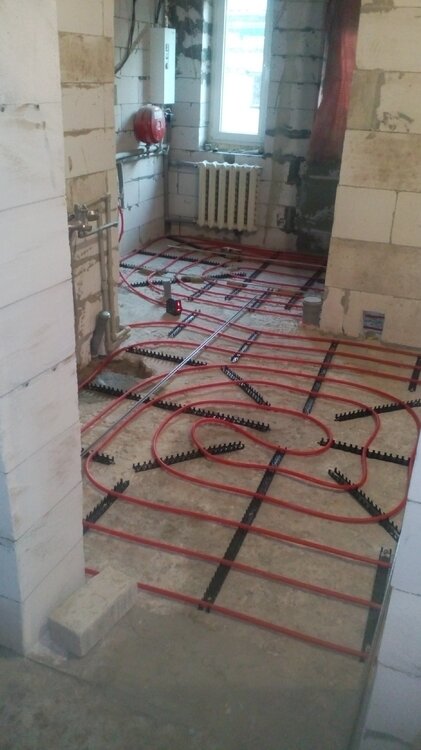

По внутррішніх роботах:

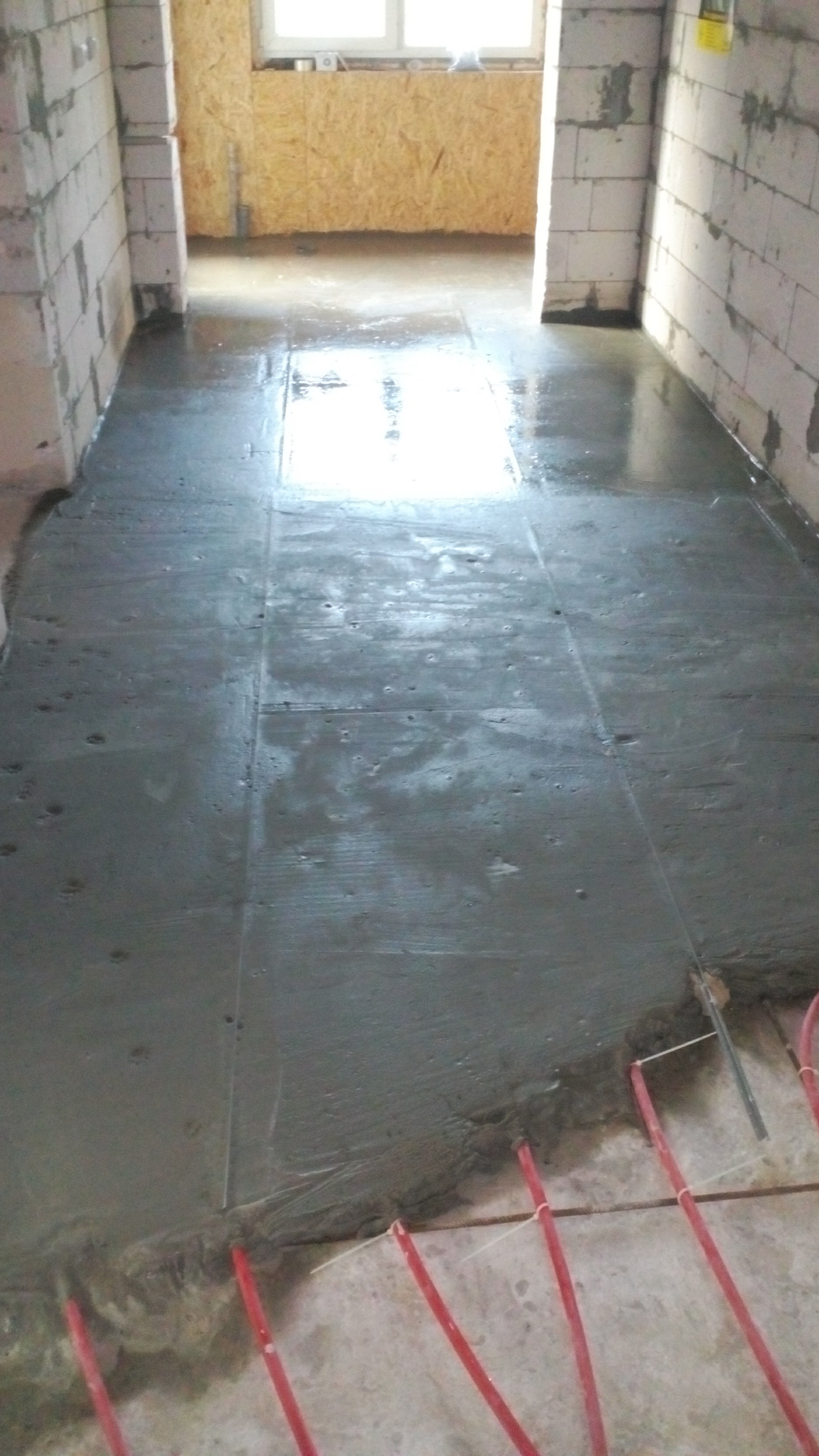

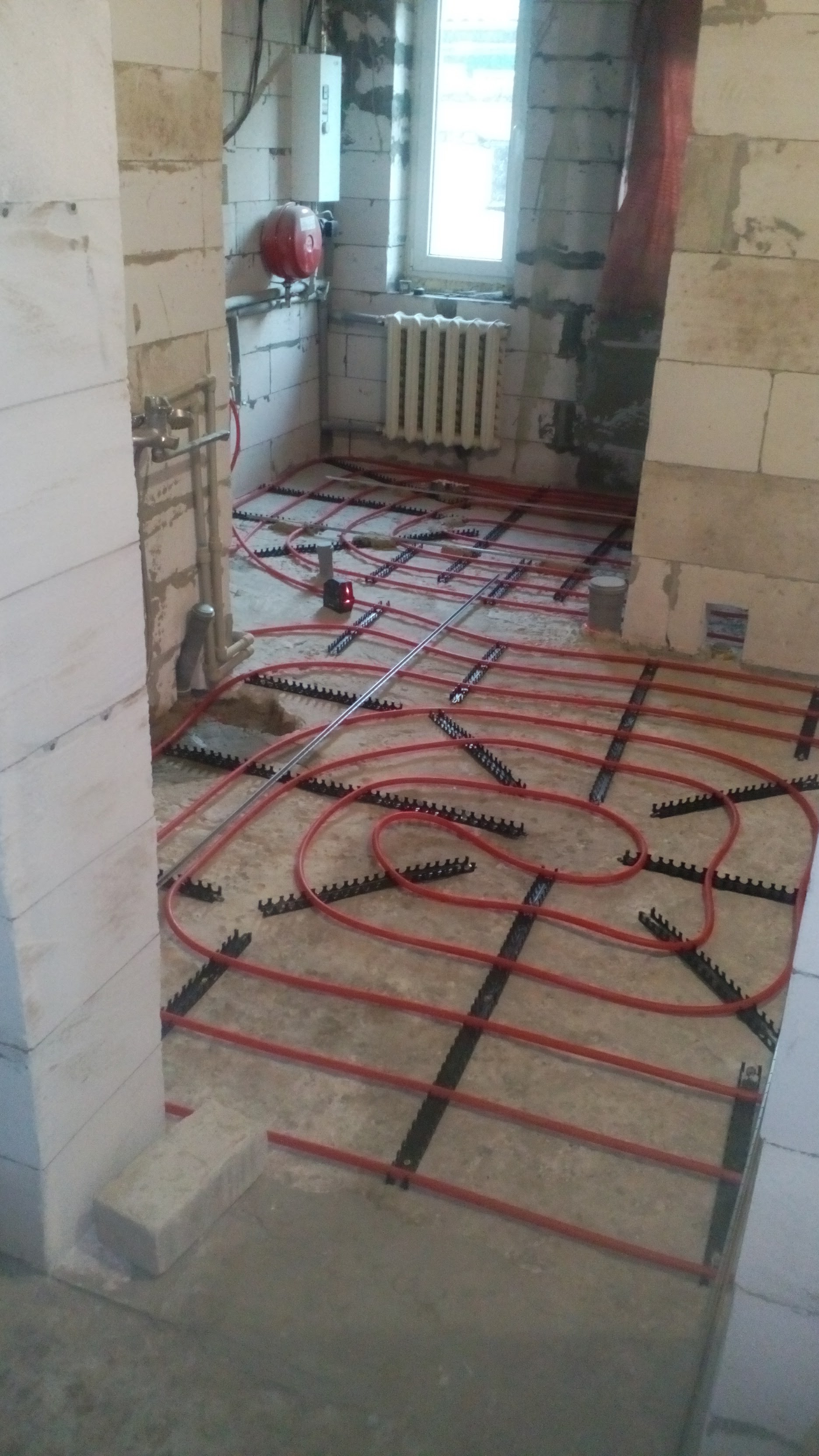

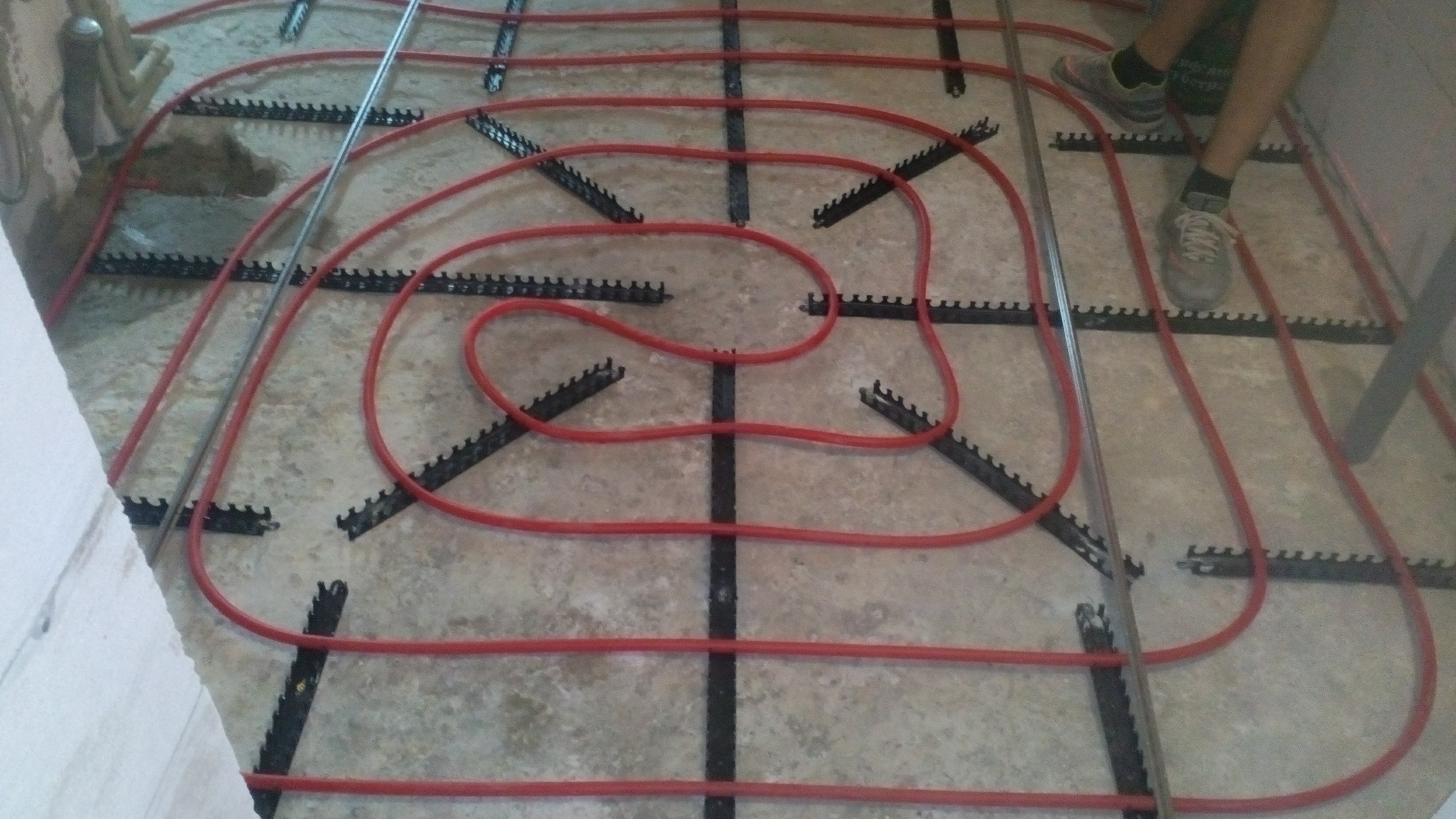

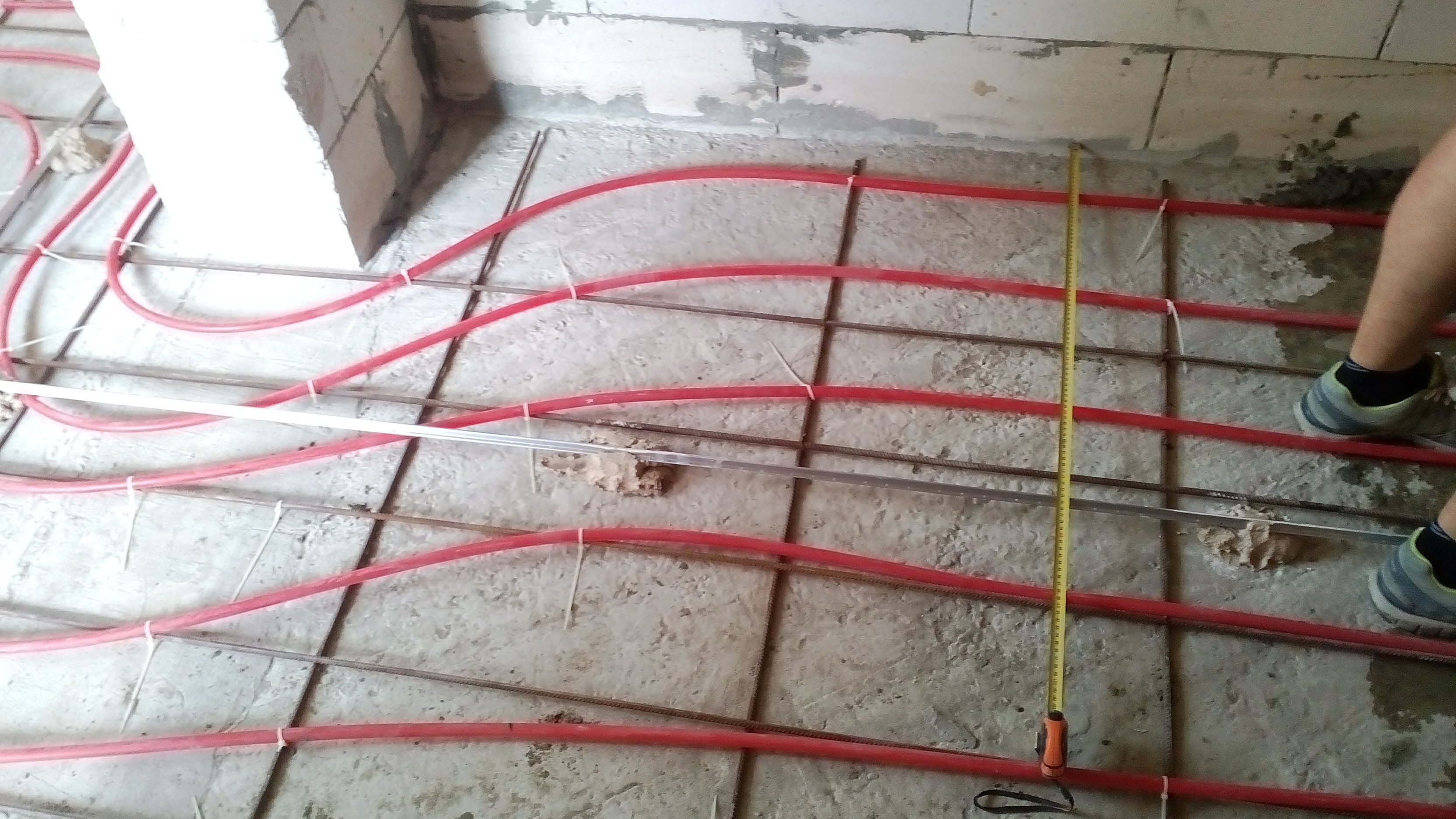

1. Перезалили скрізь стяжку з новими трубами теплої підлоги. Використовував три типи кріплення труб до бетону: а) перлфікс (на ляпухи) б) спеціальні кріплення чи то з пластику чи то з поліетилену, в) на сітку з металевого прутка 6мм. Найбільше сподобалось розкладати трубу на сітку з прутка. Тому, якщо потрібно комусь залити не великий шар стяжки 2,5-3 см - сітка з металевого прутка, або сітка з скловолоконної арматури, плюс хомути-заятжки - саме той варіант.
SoZTRAdbGS6FPdrQd1UIcH4lVCF4z_OnS6KDIUDjqn89D-b0e_Qm0mlzKuINPGn_JhAxkMFnggeV1vtEXJGERnJD8IijkEPe5I47OP89dcsL1vJslxYhMzQcex6oFCl8qimASs1Yy1SE7idCGzJiN0kElSXUX4NAnX6KfSds7_7YSUQhKZ-JALmkjqubw1_glnfErzXzuj7saL2nqOLQJhXxnWTKC2JnSweLxeFh7R0AhEZrxNa7FxvGSKytNgDmRFSLfzvVWS8OQQ7CGEPLIj9eAV2C7s9JIKLYbOhpeQryletjaxWM4k-wzpCE61WMtl7m-w33p2hTqcvqmX0OgkfJABANA1q0-sk7835H0p9cDL-U7UFm1I-HdkdTGdf21uyTW8OIcu-5BlvoSvSijzxPF34Q7wuS_3ZHNHCrKl5fLk8qwyxGwLBxyjcS9TyH7HN3SBG_W8fkdNF08PxDkLv9pJhCWtdJY7Dp8t9adlcN0YHz4Yp58YEpfkhhWEbUaNTxXOXC0M2cicma-KgILYWG8NmUHUQ9UC6XUikgd0dWTv5XYXl53k5ABEen8yK6C2jTcSmi2ay3ow10eripHIH3IyyE-u6SWgd4nYw6QdkljlsXjz-tkRjj3h1-2E6oIRVgrFgQXwNvLkRUCuXbIUSB68gOVQnxaPk=w345-h613-no
MHiPRANduGVoS91Jw4806NIg3wde_kqjmKX5wip18EwxSw_LlhGKD3p-4akXjVpByio4LqUZpCRE23M3MJnNNccITQwP7PHZ0BHXmq_1s6uiUCyifcj7DkyXTGv4AuY6cmj8l7vUqTa_F95WemG-RTbQg0E0Duu28oThzd-ujXn80e15qpD4dpk3bD_HuxMXnGw8eDjt6n9-wTyvmB8XctRgaHZtN73FpskE2_KQH1im4PdQstoB4OAK7njiQ2MqivWJDeTqRx8tc7jnBOSZspGDqFRVQwadiuDegRPsGyj18CsCyZMrJMGNZ3EKsmifSAwTNBKzuk8d_f74Xb_kZPaW9uxlEdDXHNIublHJotf4n3ocu2wwQlIu_8Pqb1D8s50lN-8KOrJxtH7q1yiBhg9LMC9S6GoiivMU04NV3T3W6ZlzFRzv4JUfvp1yh9jsWMlsR6scGMMNXhrQd9NQexufL-KPALMkpKS8uY6qnsgr72QryL7yLxJiTcH7oEgxt-aMIXOKy2uDAmqo5vBq3oqxr98XV_J-t1uirug8HFR2NyCZtxOSKM2dwpp0CRm0pm_MZiWgaObELcCa3u6OAbwQUTT5DlzISPkvY8Y1LVgMYuh-ab9haJHwAX_pvg4MEokt57AlkK03pXhi7JFnzvpAX07JhOGC-A0=w345-h613-no
1R1_5r18_SXyDcmh4mq1Wr1aA4JB0NMD7P8h9ooExURJAvaI-kOdSwfOf4U_sM5s5b8wnQxdZUg8zH-2ZY4Pu4DNPQRARZxsQWl3H8dAbDhzvdtKvoFzRN-MSgQ8P6bege9-yfy_ctyaF4nRkxYLy4jGEaJdAiERFMteQHlSNbUbhmqb1dc03M04t3Wjp96doML_l6v9GmYvS8vlrtrvFZk26DxO-skXXejjHSwO6jLvPDkPhJkQWHB9X81Ua15byjYxLXfivPcWzxvsRoWwhwNMLGPkRENBl9fJARvf1b-A6dC51c33n36t58GSHT9yhuzodlMkJGYl2Zwg0_McvAObg5_S-g6OFSfrMzG_ud1z-VdRTEdFDaaWFU_gJQqdT5fP1xbVHodx19FPcdm55X7qZW9MBcKgufOu_Prt6sgjO8ZgK-wOTpvPBeOVROHSlM1_DrnnaWIWmXwWx4pDhZSFIIdwx7n1Tw30Csb-b2b05LkO_uZCl9HRgXl8FB6QM7ek3iBjncmzfOirI7Y_AsVPUOzmKpOGnFOl2YvBK1obfTwSyiaXcfF21yZm3pWdFPHBghffk8rd2DFEKOOdKs2KRmUkKRkQDzKBH0VngKAaMpX_FjwGMVRvragSQJBoo12zIDJnPUzQBTqbCx-yauy4iypgRn14XeQ=w345-h613-no
uZvCsx30yOZdmgW_ZKxCLMFMsBLYnzCuXJM1KMxspa6I4NWxupnaQpEaBJGAXM8V8CDDEaNYIui7L9_1j9ff8gZ2hkhOQ5z9279sFuFU39szpJauVSxUpPpEHEK7rt6Ag4oErA13gq8qxRP9ehNguF-ae2R7Zscu2ribrc7jSsCw3iAkKr-Egx0unSEgVjvFnB5fVmKhJCGwSa1c52PUFGl_3OzvaMuwqXJxJVf4LyMjUXOqhqE-C0BYD2t4n81USNZ08SgOfqTP95yeja1kjkLGeMPi0WoP2mX5andJNgRaKbjBY8xCDJJMPeTCR-nblckIcCWYGTBAZMiMqv5QyN0KRPYluvgylLy5KdxsGVPJxTNnGzbrfW_W64jVJe7bopGdNJsDbe0YYTfcVlwg-9CuYtEFaesId3bxmJH1SJOwib_PeQORpVnDCe-zbVrIEuGsXJGoo0ypepjxCpzUHLL5hkx6l3KI2etS-1rb00DEGVDs7iTFZrmWfoeyk5lXfboA6IsKWmiha49N1rUkTDup0zLMqGqtEYdze-SCUik1SaWBr7ZIqmvAAk3ubPS8aQATCxTH7B_Ztiy3P5PmthYqkLYgkfsLnpJrUgdh-N3SuAjV1q-kv-AEWV8nqAtTLy4cjyT9SfEpjGlejtmCJ4zilAAxHBKkJ0o=w1090-h613-no

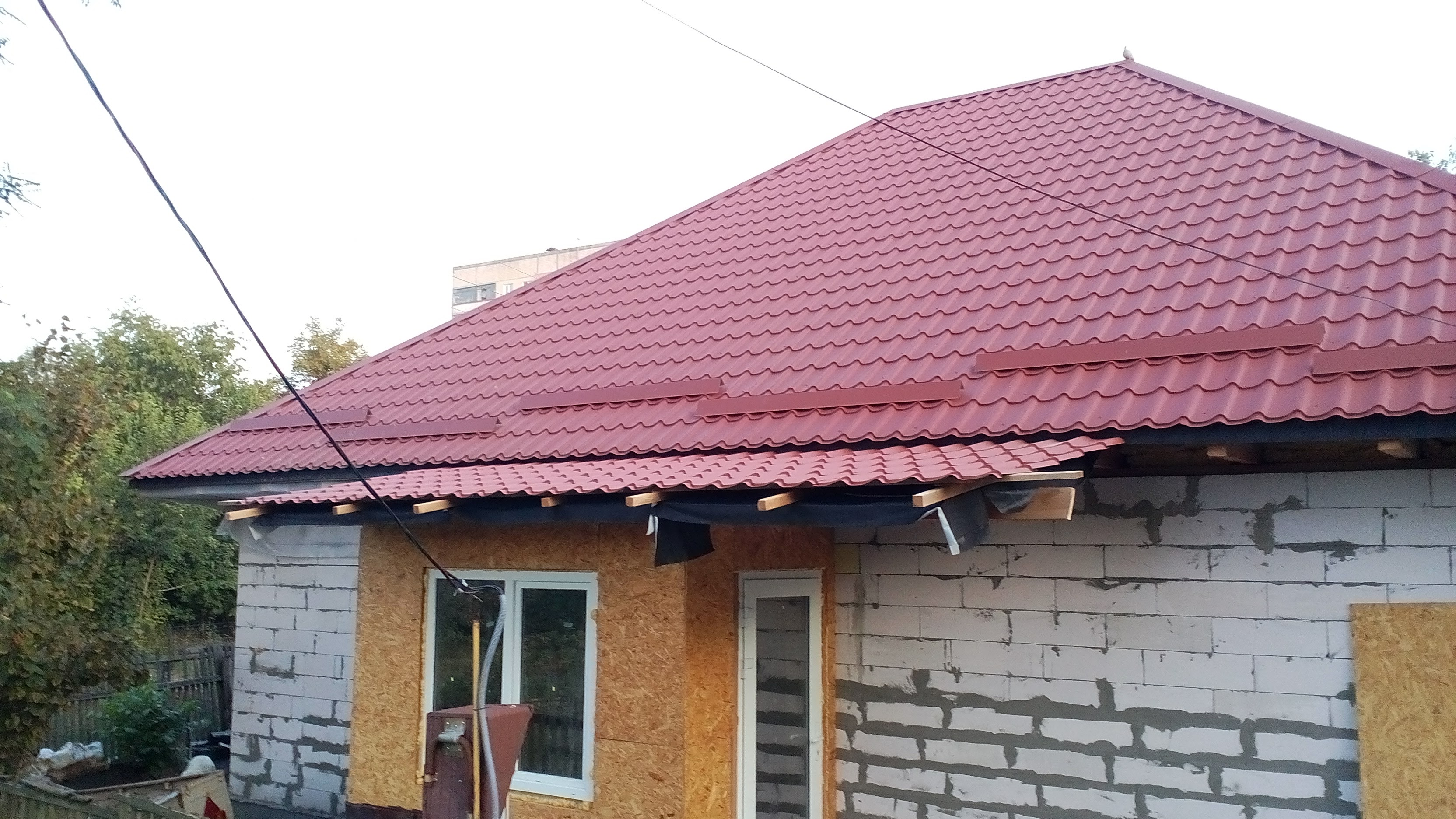

2. Приїхала металочерепиця на пристройку. Змонтували дах над входом.

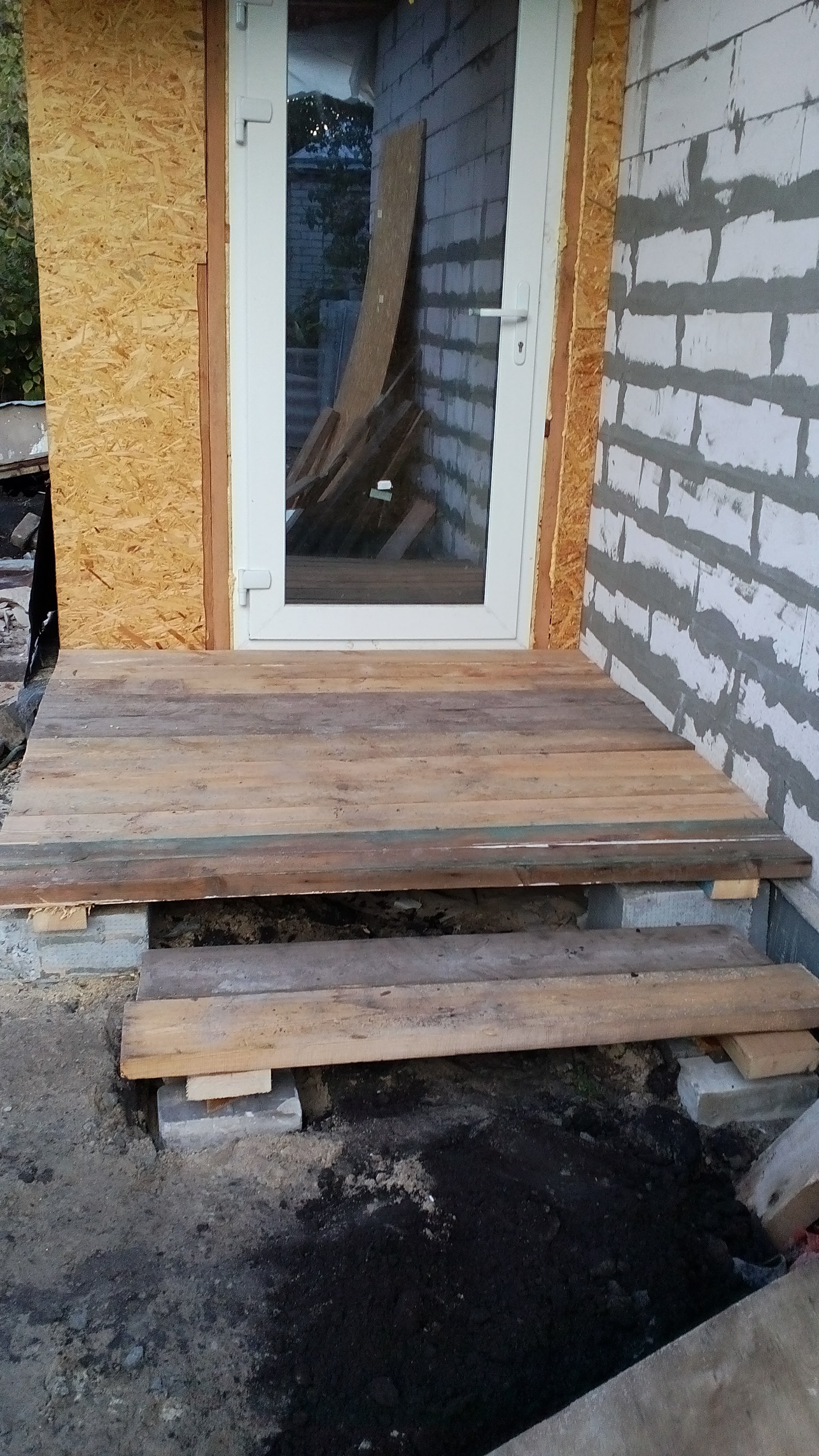

3. Із старих піддонів та залишків деревяних конструкцій зі старого будинку змайстрували терасу на вході.

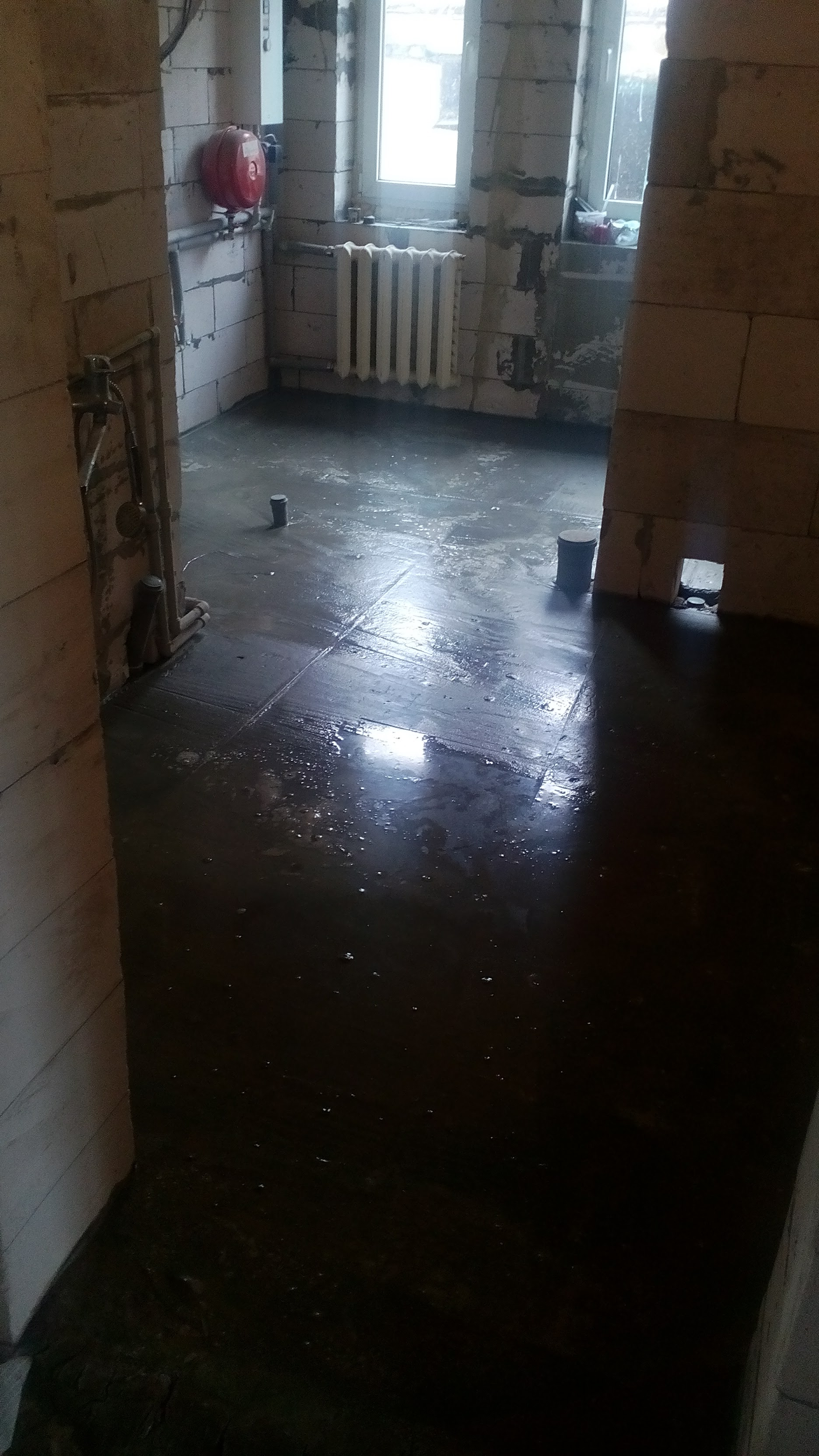

4. В одному місці промахнулись з рівнем маяків на 5 мм, вже по новій стяжці використав самоналивну підлогу. Спочатку взяв Бауміт три мішки, але не вистачило і докупив вже в нас у місті наливну підлогу Момент. Вибачте, але наливна підлога від Момент - це "г". Бауміт - залікова наливна підлога. Добре розтікається, мінімальна кількість повітря в готовій суміші, не розслоюється розчин, так як це було в Моменту. Шар нівелірки Момент ще приёшлось чухати правилом, щоб прибрати горби...
Взагалі думаю залити решту площі без плитки нівеліркою від 1 до 3 мм і так зимувати, а на зимових вихідних потихеньку викладати плитку.

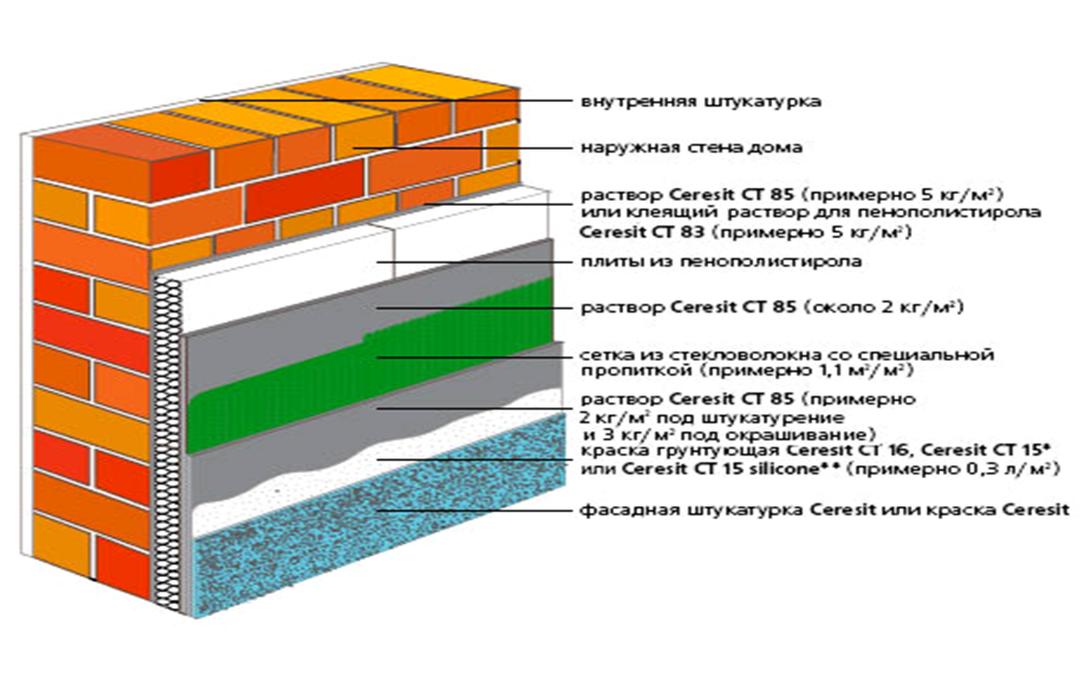

Наступний етап - утеплення. Все таки буду утеплення робити ватою 135 кг/м3, та товщиною 10 см, клей Ceresit 180 pro, їхній грунт, сітку, та гідроізоляційний шар (той же клей, тільки потужніший).
jI0I2apNlzC2nGtPTGPQSrmAeGP0FycbM1LDW3SFA_5FzVNIuJsXoq6Gz5zj2CGwq7VFcS98VHRLtZjhW0fzYuo4IJ9ttrfAZXSDpPaojkvr1nCxuLFtfz48Rf7OvV0gXsDMxW96SsPn9BB2pLs9-TjrunSgRSSChE-_DHdEJwSk0-qcdxkEpytKeJLrK40sbfFs5Zq4z4Q_WsIovEqD60BSc0AAnp1gxdPRxcd4e1cEFcoqvPA0E44hpDds1mLgiH6jWLasY-sUZTQw4bmBuGjvEeK_N5ATssEBdRk03u9VROsk_lR9ND3XLgq27k2Dn2QUTkdRIVxN8t3fB4yKrwy6opBpUsHWmAN90Xx2k6cbmCt3O2uGee41F9ofdqAfg5LX5y3UfdhU6Ms1P1N8dDE8jG-8FQem0RdzBTu6NnKE_u6i4yCZLMPkRvGpdZ_JTyDYkp1BwzGgU6ZeGZ-510MuSHYzPoyekuGEOqrzbY5DFj0sAPJq1OIwa-xvMZvODUK__fZD2xIYajYP4s9rG5Pz_2sEpaKgSLDH3pUjcgy6oyse4fDXbNxELhpa9JHR6l3ZV4B2tE_XRGdulsIXb67KHmAbMdEGRhYLro_WJEDWf-8W-5eHTOdNdSquKPA1JtuDr3_uqqQVnOcXCymlpzdRvpUDz43mY0U=w977-h613-no
Будівля одноповерхова, чи можна вату просто приклеїти до газоблоків без використання дюбелів?
По технологии точно нельзя. Даже ПСБс, а он гораздо легче ваты. Более того - для ваты нужны дюбели с металлическим сердечником, а для стен из ГБ они к тому же должны быть с удлинённой распорной базой и входить в стеновой материал (по памяти) на 80-90мм.
И с термо колпачком
И хотябы Польский
Пенопласт может быть при определенных условиях без дюбелей. Зависит от возможности обеспечить необходимое сцепление с несущим слоем и высотой. Дюбеля же обеспечивают дополнительное механическое крепление к несущему слою, если клеем не удается обеспечить необходимое с ним сцепление, например через старую штукатурку, и т.п. У Баумита например есть система Baumit StarTrack, где низкое клеевое сцепление с несущим слоем компенсируется механическим креплением дюбелем, но дюбель входит только в несущий слой, а уже на него клеится ПСБ. При этом сквозь ПСБ уже ничем не крепится.
Поляки рекомендуют даже при хорошей основе, в обязательном порядке делать испытания адгезии клея к основе в натурных условиях, приклеивая мин 3 кубика EPS100 со стороной 10см пенопласта в разных местах. И если через несколько суток пенопласт отрывается от клея, то необходимо дополнительные механические крепления в виде дюбелей, даже при низких высотах. Если же при отрыве разрушение идет по слою пенопласта, то при низких высотах дюбеля не обязательны.
Я когда-то читал про эти дюбеля из видео. Не всё помню, но они точно не могут применяться везде. Имеют чёткие показания к применению. И это кстати вовсе не эконом вариант дюбелей. Баумит Украина их даже не завозит для продажи.
В любом случае вата точно обязательно дюбелится.
Колеги, дякую за рекомендації та поради по утепленню будинку.
Буду застосовувати дюбелі з термоголовкою.

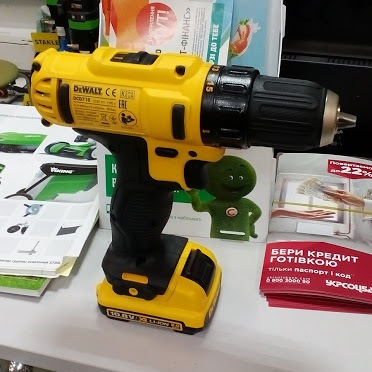

Вчора псіханув і придбав собі новий шурупокрут. Вирішив, якщо брати, то брати щось нормальне. Маючи вже досвід експлуатації кутової шліф машини від DeWalt, пізніше придбав перфоратор DeWalt, не став змінювати традицію і придбав шурупокрут DeWalt (зараз на нього акція у дистрибьюторів DeWalt). Взяв в руку - "вещь"!

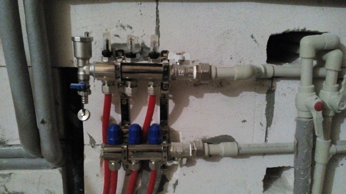

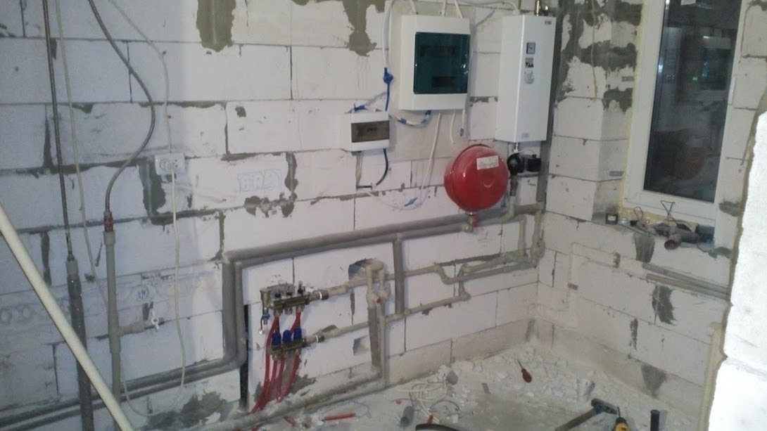

Третю добу наніч вмикаю опалення. Перших дві ночі працювали всі контури теплої підлоги крім ванної кімнати.
Так вийшло , що минулого року встановив колектор на сім контурів, а після перезаливки вийшло девять, в ванній кімнаті зробив зразу два (в першу чергу через зручність укладки труб теплої підлоги). Вчора їх теж підключив і вже вся площа будинку прогрівалась.
z9bNfoDzzAzzPewfKL7Itd4X4wpNRBdrBEoKu95vGqy_-YviEqJRMfoalCJYhbHwInY2ualobkgfnRaR0T6nQqg9qCrhFh6TJIdF0ZZJYO6AimFzyoCZ_WdovxLYbtKbKV_-88jIYrlPqpTT9lrvr_SQfKppTXEpYWCPbffSxN8L9nqB_gCdyJl1S60pTa_AWBYcO1u7akG11srAoOeZWPPUkeiQ4-6EcAI6gkpTZYmaJBKBwCKgUWZeiDrqCc_AXrPBy8guZsGhIjYnzQR0hw9lnpn0jWs4wXtLMMOkWTf8JiNbRVhSUSZHXDKIe5zkD1UnENOJzipCRVDQ1kM-C-Gc8abSI2JbF4BOqEYV7zDWSvaFS4exjlvvkqRd0D1Kn6eNG5Gbxy_WBXJBq0Om-Udn2VZXx7eZlvnuFnZx1DSCCioI7Uuvb1SUz25WUzRODpA6k3a-yJa1BAVBN7YQ8DAMMvx3tM-UgW3_4Ik5ceacrAc1RendyR-7C4xpKnlESF1-rC3LO3CqTCqNTxCEqPR-S5DsWSSwOaCC4XhEsTO7pAgAUN5u2RdMkYEbiSgBC3QIp5MvxbgAiyMFtUec1YXxcHMgNajBM_6CHInh8SXXt87PoZcLXkHLjRcJAUjv5ZnFJGvYQIlRu_MxnNBeWcZNjkViGfKy0Eg=w1090-h613-no
За хитросплетіння інженерних комунікацій сильно не хейтіть, розуміюю що все можна краще і продуманіше, але якщо зважити на те що під час будівництва чотири рази видозмінювався сам проект будинку, то зимувати буду в таких умовах.
mLVGaDViZ4UU-_3wyBOBkzXA7HEPMyymbvJ0450gXOD3D4N4MepdlWF9qgjRVhQxNdviRjb2FLt7u9DAhjtZoTm5-cEllyjYR6yuwJxLGqsfP3LTUvTgIMvSUnEEqBYAWjknHONJK6BDnPQ1uDump4hqiEWaNZPdXhIPKmYH4Swlfn2q4dBKmHsSlb2YPsbbH5tSP4hoFIStU0XXzWq_maplo-vMqV-RYAiHv_0V254jXVCfscN1UaYEwrsZtCaXnBHkegW5HhcqUJz2AtvkUOSjBX2WavGkriLj7Rw9tBsGAb3BB-ppqDd_Uci7TqSP2P9Ftdw-iVFQeBxjoh1P4mOAv1AU0lZlx1uQ34-nkh_RV-50NfLQTkTGEUhSLfrtjlpAgoc2tpgRxtHMYiJdcRqoKRlbM2vo5v2f3dtdcOpDrs_yxQ3KJYWYlqZkLctECO01aFKqNTyAiTdG1KUl2tOMFqJX7zEl7le0l9ueUzSdW1Fm380s5oR6LjN5bXwRuoFucPDfGl7ufS-JbR8ixGzIMSqTwKiRkGnavKouqV63CAPD1nSapvxvRNHr4io7Ipqzo-DTAYTNtkst1YAGIyAAGuD3ZoBf-YTT3WHznw39PGCcT_xtZrZ1NxOpd0B19rhbTfqAvrKdNnv2qAMDVPKWertMT7Pn6N4=w1090-h613-no
Взагалі є думка на наступний рік доробити мансардний поверх і вже туди перенести і котел і накопичувальну ємність 1м3.

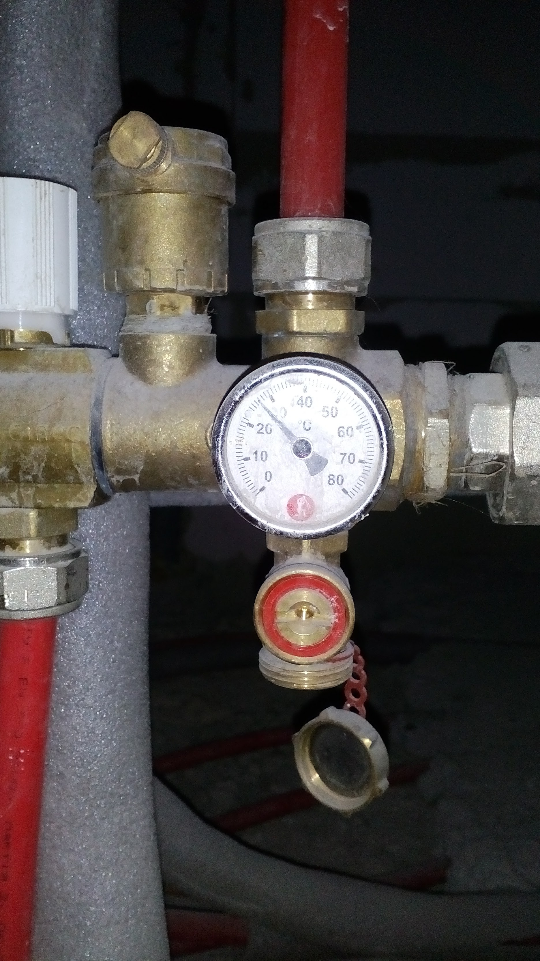

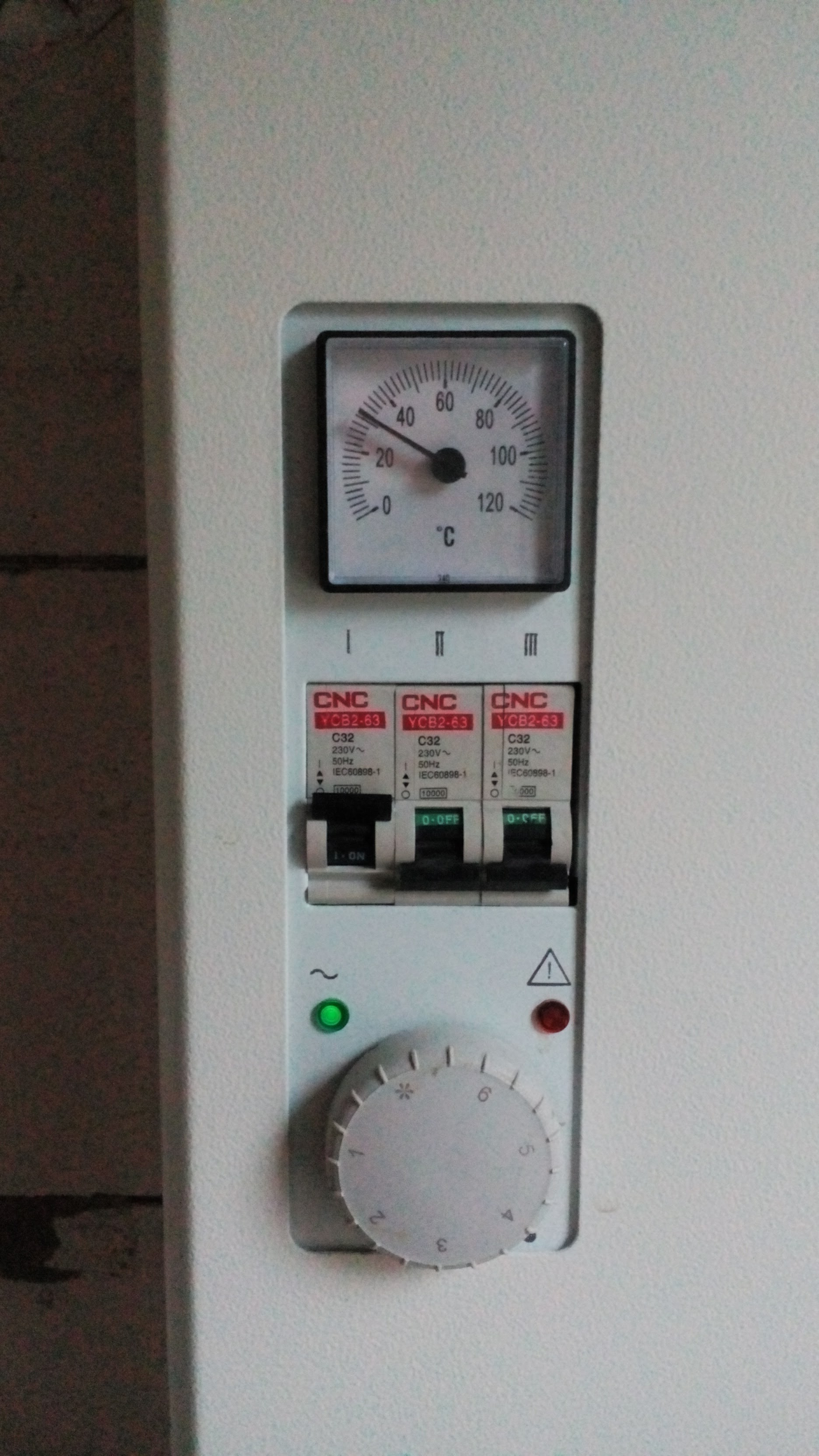

Котел працював на першому ступені 4 кВт з 22:00 до 7:00.
Показники температури
температура в будинку +23
на котлі
Io78C2UJ1JKE7Gc8Aw6bpTvDkRn7vTD2_3q5gN4-wNsUVLGDVZEoGdOmT0MIteu1038XXewI9-XpS4c60OYzFZ0lmEwXVZh8TtVu2YMJ7So41g5gawtoWNOtb2Y4IJN7prH1gmpFoCUuPEGcsAsWsCL8H8d_sF3zXOkLuwBNtYTxqKTGKUDgqx1BneSO48jj8QC35e3rEUL4XFppuM1KFaGuWSvs3X-y3mv0e0X03Ehb5z4gsWH5qAnNgEk2USw7xVVL64qWEZ-x9VSXZZApjd0SMi3K9Ia38oY1cyS2htQLQ98ebF_W0AgCqqXRbvniSnE1WgttcysJk017YDeVj-PFsFPoEQTXeC2AL_qUYya5OoQiJk_vZnXOYQb4PWK6HFN_Nluph5KnyE-fXb4nIZbBqVVN1rV4ANrrYwobF-cF0n1WSITHwuZ0fg0WIWihWaIUjvnWbaFOXElEpzbrmwGwXxVd-Nra5n5mlzGNQtdxfWRplM5p9DA1oC66oCSQiKffODdhCWQQbdfIj4YWke23jgsrcBesaeje3fiyjSUKknRjCCsCCDG5JNzcj7dXnd9QZkYN3Vkuazx5dQ8M2h3WVfVUaw4ByKIwtPKsDU8Kp88qfKnlN5IBcTB1B2ck0FLw0JJuZAzgGOrK3cI5FC0JQbQtyz7HY_s=w345-h613-no
на основному колекторі
E_zKGo6Vt4jD17_W049e_dLnWkUA0r-R9_Wap4JTF3Z0NbYfLVp3Mg1dd7PsjlYrN3-U1COHoI_2UiGP3jmCJbMlRi0JNOABiigrkm8p3qU4XgbbIkhhh7ORqT0IDygQMzdWr0oBm4b5NbySnEEgIEyj7WP6TqDrTa6Uhrs-dFmzr4QSGypd-973wz4oDK0JojKJx93buiuv2GaJ7BSbXyxe-Ap_a5gzqe875SUOYChQTGahzlWVd6jTu-Ymi9pjl-kMMX9YsWV9UPZxJ5YwDHI1RIbAWXU_UuJ-BxwTgBRmXXOVfabzDJWuyZ1kyBV1ycbUIBe4aIKMckXvGbLCJ33Cs0UtCZV5xz6lggQsMmyG3vCkLjIum0rCiAggzKkRhA4yDs_pPFu5dfaJC7nPoJzt7GEOqJuND5Z2_X0fCUEMzDW9KM1XsidazV8xj0ufURnrigpIfo3irnqPJjCV-t1n1PeNX-wrzVfU1_sDKtmWMel8XhShMXKSq_wfEHnRbQ7EGQhiX_c-JEYl4QxJQP6VzCDT_Xwj8r_RPBWDVKg71GLmMe868HQWUM3G2n3qzIo8dQhaE_uFoeL-btbtWqrlYLdNR7X_oAMfco2hqmLDbIqWyBCrPWtjmON3PneDVb-CGWQ2XdPSCUZx74dAZUg4RRtkXzskjfo=w345-h613-no
Зважте на величину дозволеного навантаження вашого перекриття. Теплоакумулятор вагою більше тони далеко не кожна плита перекриття може витримати.

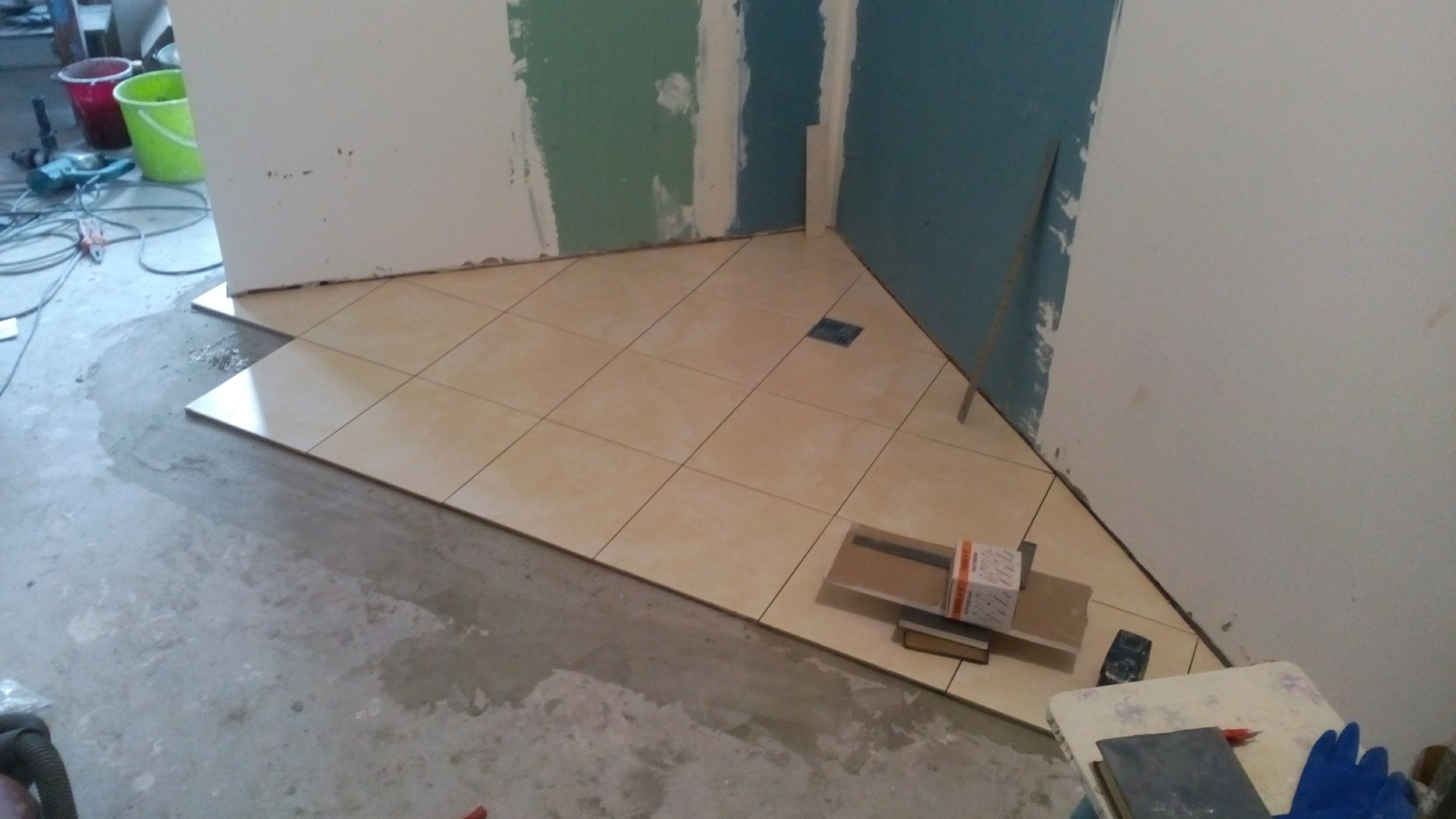

Із "штукатурних робіт" гіпсокартоном, залишилась лише зонана кухні. Але найбільше часу забрали підготовчі роботи по електриці.

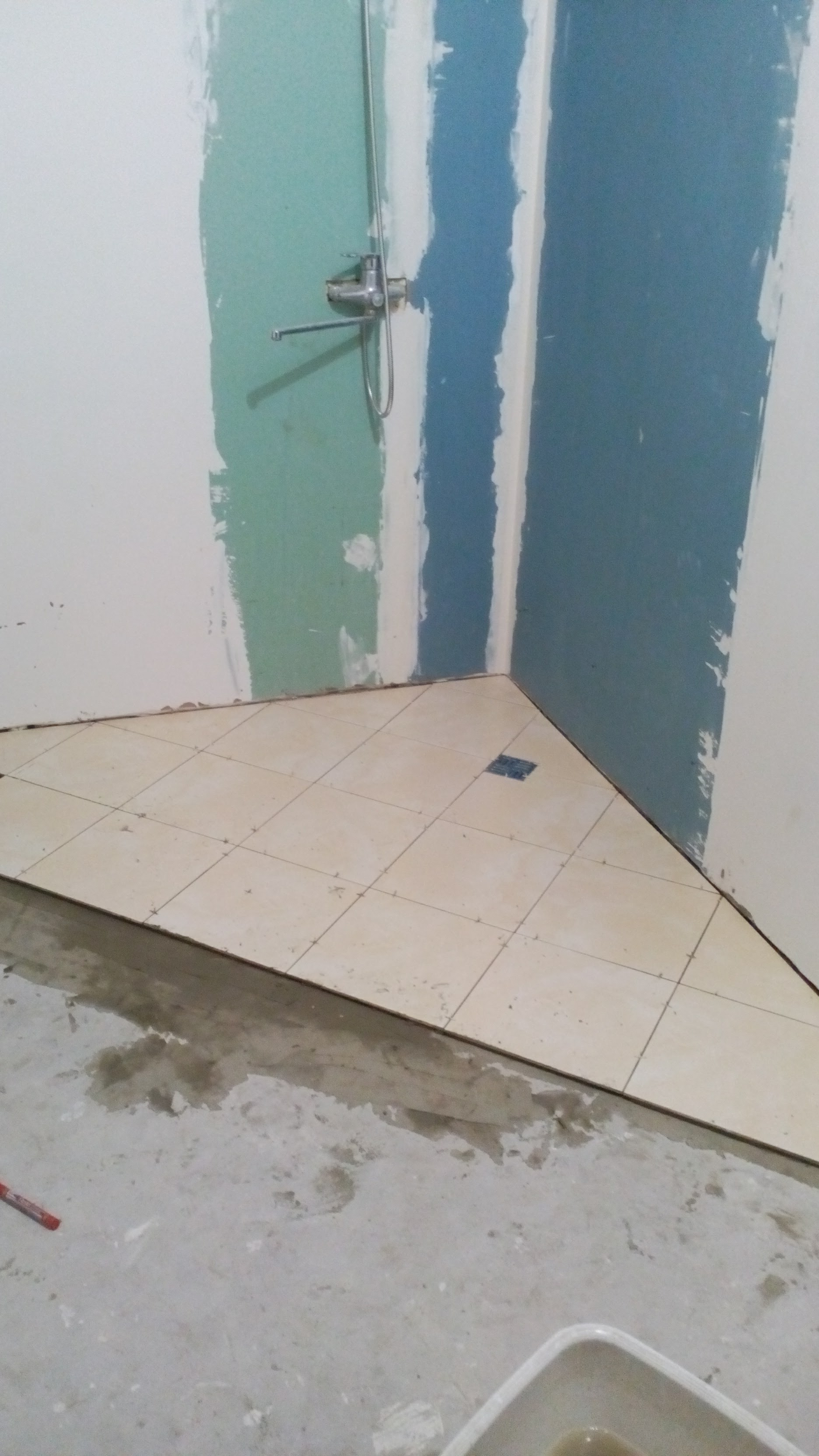

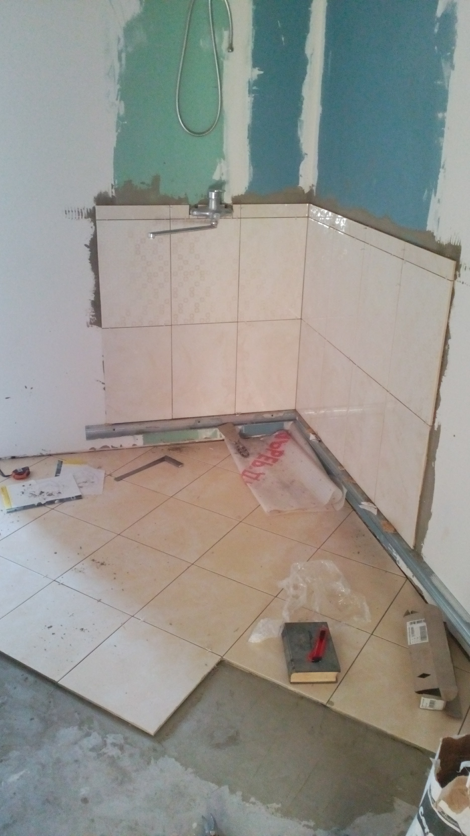

Зараз облагороджуємо ванну кімнату. Кахельна плитка на підлогу і на стіни в зоні душової кабіни. Решта все буде поклеєно обоями.
Трап купував в епіцентрі з комбінованим замком. Душова кабіна буде розміром 90*120 із скляними відгородками (може хто порадить виробника таких виробів - ціна/якість). В ранніх версіях проекту, зливний отвір педебачався по центру душової кабіни, але геометрія простінків під час реалізації змінилась і от уже зливний отвір під стіною. Досить складно було реалізувати перепад по висоті підлоги для зливу води до трапу і одночасно витримати однаковість горизонтального рівня по стіні. Але то таке, з нього як то кажуть не стріляти...
Ось і результат доморощених кахельників. Шви 1,5 мм, ще не затирали...
І ще, кахель від opoczno, алмазні диски з турбокромкою, ріжуть без сколів. Принаймні алмазний диск Klingspor DT900FT, яким я різав, не робив сколів.
Гарно у Вас все виходить, я теж хочу піддон з плитки, трап вже купив, ще потрібно вимурувати стінку з газоблоку 10см.товщ., розмір планую 90*110см., ось такі двері знайшов, що думаєте за ьакий варіант? remdom.com.ua/goods-1003-dushevaya-dver-atlantis-acb-30-100.html
Ось і результат доморощених кахельників....
Под плитку гидроизоляцию сделали?
