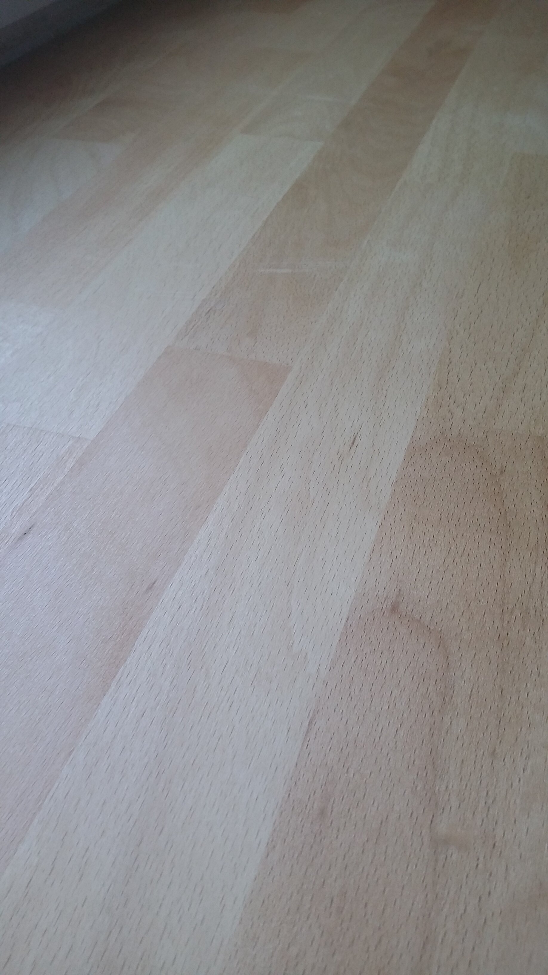

"Бомж" паркет или как я лоханулся и прошу помощи
Cryfon
вчера ставил подоконик, покрытый одним слоем Осмо, так к этой заразе даже пена монтажная не липнет ногтем сдирается
Вот это как раз и странно, т.к. масло должно войти внутрь а не создавать слой как у лака, тем более к которому не липнет даже полиуретан.
Слоя нет, структура дерева на ощупь, но гладкая. по ощущениям примерно как очень мелкой наждачкой (ссори в номерах не ориентируюсь) хорошо (очень хорошо) ошкурить дерево, или когда с веток свежей вербы снимаешь кору, только сухо. Капал водой - капля стоит, не впитывается, рукой стер-сухо.
Может я нанес его не так как надо:
-взял кусок тряпки примерно 3смх3см (так как той банки шо кот наплакал)
-смочил ее чуть чуть
-и втирал в дерево (не то шоб полировал, но втирал усердно)
Расход-минимальный на глаз- в банке сколько было столько и осталось. Размер обрабатываемой площади 1500х450 с одной стороны.
После чего (работал не в перчатках) еле отмыл его от рук растворителем или уайт спиритом (шо то валялось на балконе), ибо руки были липкие, а раны (оставшиеся от разлета щепок от фрезера, да и от других механических повреждений :lol:,) щипало.
Если это подтелка, готов купить, только не по этой стоимости Ж-)
Уточню, он липнет, просто пару капель капнуло пены (думал если что на след. день наждачкой сотру), утром встал, ногтем поцарапал - чисто.

Таким методом Вы и километр доски одной баночкой нанесёте и масла в банке на вид - не уменьшится :)
Это, к сожалению - типичная ошибка. Маслом (любым) дерево нужно пропитывать.
От того что вы его растёрли по поверхности - вы получили внешний вид как и выглядело бы пропитанное маслом дерево (к сожалению так многие продавцы дешевой доски с покрытием поступают), но масло - только лишь именно на поверхности и находится, в поры ничего не вошло, поверхностный слой - не пропитался, по этому износостойкости у этой доски будет почти ноль и дорожки от вытаптывания вы получите очень быстро.
Если делаете пропитку для себя, не поленитесь:
1. Если доска строганая или неизвестно как и чем шлифована - зашкурьте её вдоль волокон абразивом с зерном 120-150.
2. Смочите дерево с обрабатываемой стороны тряпкой с водой, расход воды примерно 20-30 грам на 1м2 и дайте воде 25-30 минут высохнуть. Этим вы на пол часа открываете поры дерева.
3. Нанесите масло не втирая его на дерево так, что бы на дереве образовался видимый слой масла. Чем наносить - не имеет значения, для одной доски подойдёт даже тряпка, для небольших площадей - стальной специальный шпатель, для больших площадей - резиновый аппликатор.
4. Дайте маслу впитаться 15-20 минут. Вы будете видеть как масло буквально проваливается внутрь дерева в открытые поры и в текстуру и текстура повторяется в слое масла.
5. Удалите лишнее не впитавшееся за 20 минут масло с поверхности дерева чистой безворсовой тряпкой.
6. После того как масло перестанет липнуть (сроки разные для разных типов масел) - располируйте дерево хоть тряпкой (получите матовую поверхность), хоть падами с дисковой машиной - получите полуглянец.
7. Повторите пункты 3-6 ещё раз.
8. Нанесите на полученную поверхность средство по уходу на конкретно используемым маслом через время указанное в инструкции (для большинства новых масел специальное средство наносится сразу, создавая защитный слой воска на поверхности, особенно для тонированных масел).
9. Располируйте поверхность.
После проделанной процедуры не забудте заглянуть в баночку, масла там может уже не быть, зато через пару дней, распилив торцовкой доску вы сможете увидеть что некоторые виды масел пропитают дерево до 8-10 мм вглубь, а некоторые на 1-2 мм. А если распилите ту доску, которую вы помазали - вообще какой либо глубины пропитки - не увидите, а это - ваши будущие вложения в уход за полом. Если не вложите сразу - потом будете тратить на обновление поверхности много денег.

Нет, ровность поверхности ламината не показатель ровности стяжки. Но, плюсы всё же есть - с большой долей вероятности нет бугров, а вот ямы размерами меньшими чем длина ламината - могут присутствовать, но устранить их легко - ремонтной смесью для стяжек.
Но тогда ж дерево разбухнет и буграми пойдет. Не?

не надо ничего шкурить. Как внешний вид начнет расстраивать, просто нанесете еще один слой того же масла. И все...:) или другого цвета из новой баночки на 0,125 мл
Я когда задувал пеной тыльную сторону подоконника, смочил ее и основу водой, добряче так, не повело. Хотя тыл был обработан грунтовкой против плесени и еще черт знает какой гадости. Бугром не пошел.
Может из-за того, что я клеил подоконник из двух щитов, делал это для того что бы швы ламелей не совпадали по толщине. Потом еще стянул их саморезами. Данную "конструкцию" видел у себя на работе, очень давно была столярка, изготавливали стеллажи для хлеба. Там полки клеили с трех слоев - крест на крест. Но у меня более простая технология ))
В результате щит (два слоя по 18) стал монолитом, с просто космической жесткостью :beer:. Время покажет. ))
Нет, но такой вариант с увлажнением подходит для бесцветных масел. С цветными в таком случае очень сложно попасть в тон по всей поверхности.
Как внешний вид начнет расстраивать, просто нанесете еще один слой того же масла. И все... или другого цвета из новой баночки на 0,125 мл
То же масло нанести сможете без проблем, а вот цветное ОСМО на бесцветное наносить - бесполезная трата времени :) Ничего не получится, сотрется всё что наносилось.
Нет, ничего буграми не пойдёт. Смотрите внимательно расход воды на 1 м2 который я привёл. Я же не залить вам доску водой советовал, и не купать её в воде :)
Да, и увлажнение как раз больше проявляется именно на цветных маслах. Увлажнение позволяет получить более насыщенный цвет тонировки. Ни какой проблемы с цветовыми пятнами нет, если вы увлажнили всю доску, а не местами.
