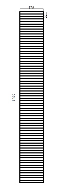

Вообщем вопрос к специалистам сапромата :beer:
Нужно выложить из паркета толщиной 22 мм вот такую дорожку (смотри вложение). То есть с одной стороны стена, с другой паркетные щиты.
Нутром чую что через месяца 2, по среди этого ковра паркетины подымутся? и пойдет волна!?
Или мои страхи не стоят вылитого ведра паркетного клея?
Клеить буду на стяжку, считаем что прочная (мега-прочная) :flag1:
Просто по "криворукому дизайну" не совсем хочется "кидать" вертикальные паркетины. :lol:

Друже, паркет не член, просто так он не подымается. Чтобы поднять паркет нужно дать ему влаги, тогда паркетные планки разбухают и эта дорожка торцами упрется в стену и где слабее происходит подрыв. А вообще раньше было модно по периметру комнаты выкладывать такие дорожки(вроде фриз называется) и ничего по 30-40 лет лежит.
Ну тут фриз не совсем стандарный, он длиноват для фриза. :sad:
Обычие возвращаются - это так то фриз. Завтра поеду забирать свои щиты от перевозчика, еще не факт что я их прийму. Ибо есть проблемки, что то мне подсказывает что мне едит не совсем то что я заказывал.

Что значит длинноват для фриза? если я правильно понял рисунок, то длина 3.45м, стандартная жилая комната(большая)в трешке пять с чемто метров и лежит фриз без проблем.Вес этого щита должен быть 6-7 кг по моему.
