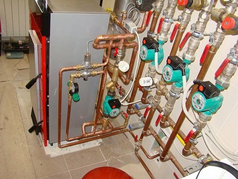

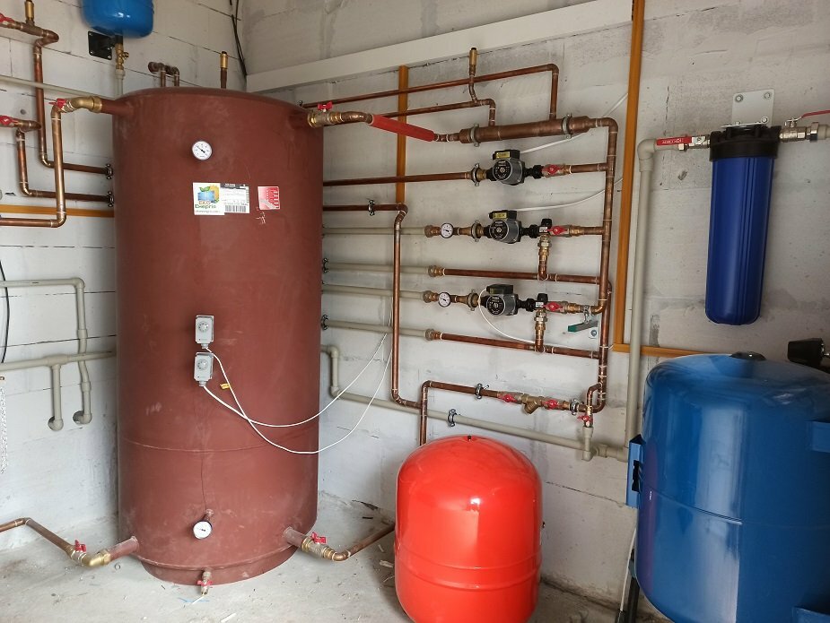

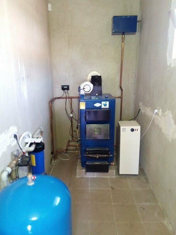

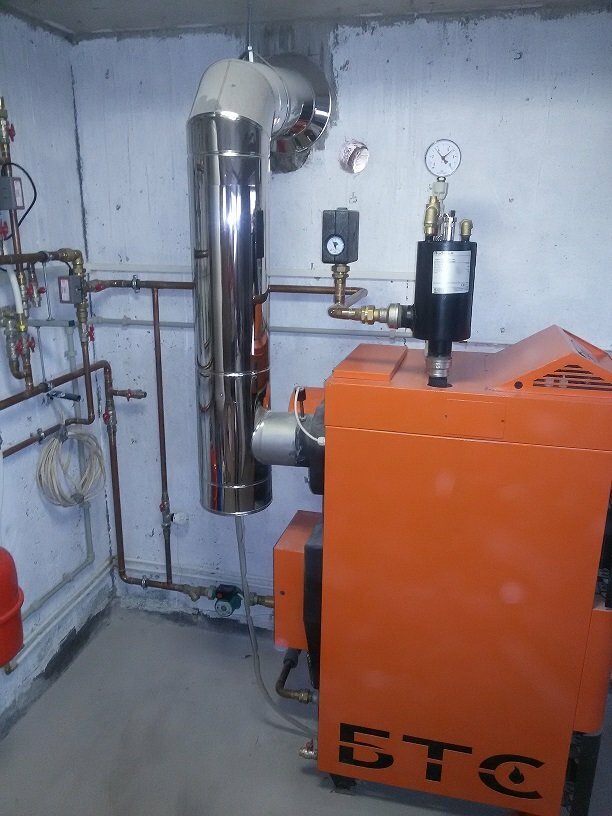

Только что, newbee2020 сказал:
как эта проблема в ТТ решается?
Существуют десятки стандартных решений, а так же применение смешанных схем. Писать долго, на фото несколько основных направлений.

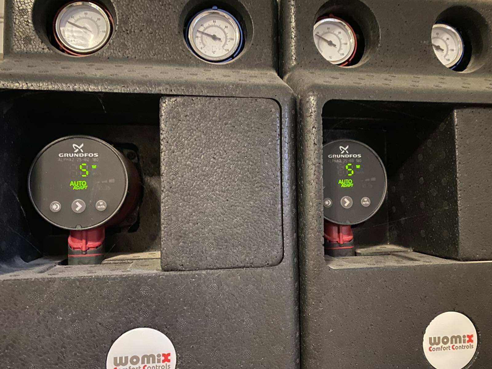

Мой ГТН за декабрь потребил 660 кВт. Отапливается дом 150 м кв. В пике потребление доходит до 1,9 кВт/ч (ГВС), рабочий режим 0,9 кВт/ч. Все цифры включают 2 насоса контура ГТН.
Гену 2,8 кВт купил в том числе для работы ТН. Пока не понадобилось. Обходился камином.
Насосы на ТП, потребляют 5 Вт
1 година тому, Gitan сказав:
Какие-то странные цифры. По Украине базовой считается цифра теплопотерь в 50 Вт/м2. Т.е. дом на 150м2 требует 7.5кВт*ч отопления. Ладно, могу поверить в энергоэффективность и прочее. Пусть будет 6кВт*ч. Тогда получается СОР=6/0.9 = 6.67. Вот хоть тресни, но про такие СОР еще не заявлял ни один производитель! 4-5 это бывает. Некоторые, при определенных обстоятельствах заявляли про 5+, но не 6. Да еще и с насосами...
У меня только грунтовой насос, который прокачивает 4*60м скважины жрет 350Вт.

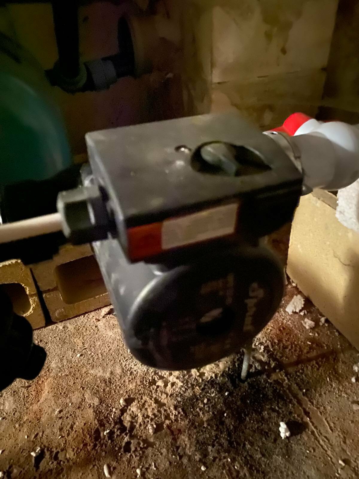

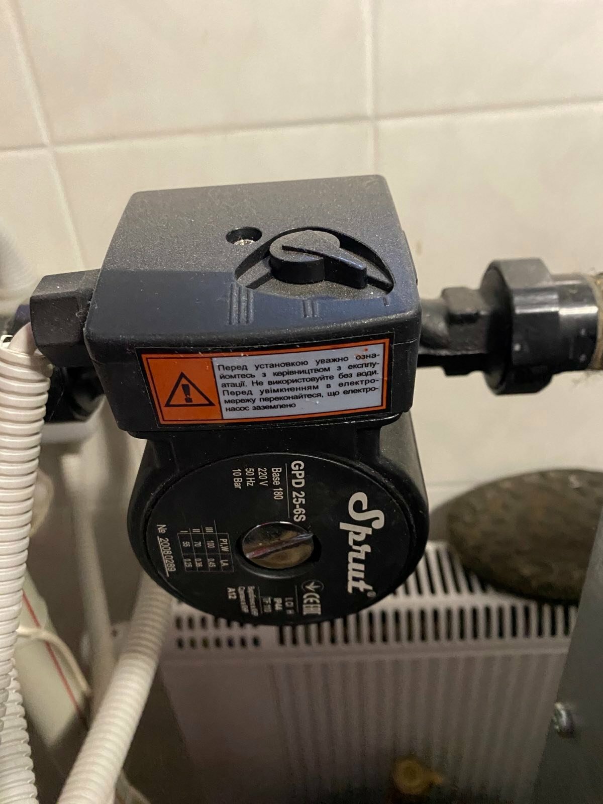

Далее по цирк. насос: а можно марку насоса? У меня 2 Grundfos насоса с градациями 30/70/90 Вт. Каждый на 6*110м*19мм. На нижней мощности откровенно не хватает потока. А тут 5Вт.
Не верю!
1 час назад, sigma_shig сказал:
дома у всех разные, у меня рассчетные 4 кВтч с копейками (на 122квм) это при холодной пятидневке (лютый мороз). если бы не затупил стены утеплить, то и 3.5 было бы. рассчеты через smartcalc, реальные наблюдения за 2 года вроде как подтверждают.
по насосам, мабуть типа такого voltar.com.ua/shop/tsirkuliatsionnyi-nasos-wilo-yonos-pico-25-1-4.html
жаль я не знал раньше про них, тоже бы купил, а щас жаба давит менять грундфос. кстати 25/4 грундфос на 2 скорости примерно 33-35вт берет

2 часа назад, sigma_shig сказал:
Не верю!
Расчетные теплопотери 6,5 кВт*ч. Цифры дал с отдельного эл. счетчика на ТН. Потребление 2 насосов прим 200 Вт/ч
Потребление 5 ВТ/ч на насосах в теплый пол и батареи 2 эт
