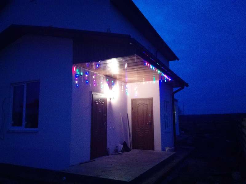

sigma_shig Опубліковано: 16 грудня 2017 Автор Поділитись Опубліковано: 16 грудня 2017 Подготовка к Новому Году началась Ну и елочка уже наряжена. 2 Посилання на коментар Поділитися на інших сайтах More sharing options...
