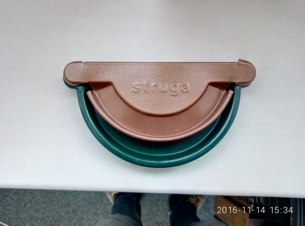

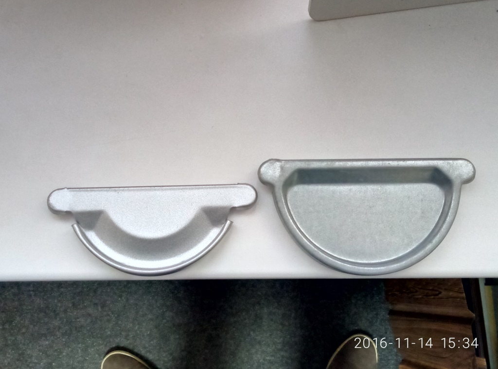

Сколько лет он у вас стоит. Заглушки как на желобах держатся еще, отводы внизу еще не слетели.
Вся проблема в том что в качестве уплотнений используется резина которая с определенным кол-вом циклов будет терять свои первоначальные свойства.
Заглушек нет. Желоба не прерываются. Представляете - и так бывает. На семинарах не говорили, что в природе существуют не только двухскатки? Отводы не слетели. Я Вам ещё одну тайну открою - упомянутые отводы в современных домах тоже далеко не всем нужны. Некоторые осадки с кровли в дренаж отводят и даже представте запасают в ёмкости иногда.

Как правило для частного строительства именно 120-125-130 желоб в зависимости от производителя и используется.
Система руукки вернее оборудование аналогично т.е. является близнецом для той же планьи и множеств других конкурентов.
Диаметр - прямая линия, соединяющая две точки окружности и проходящая через центр.
У желоба не может быть диаметра т.к. он не является окружностью. Диаметр моет быть только у трубы.
А грамотные люди оперируют таким термином как "ширина условной заготовки" или "развёртка".
А то что вы хотите донести под термином "диаметр" - является "шириной водосборной зоны в вертикальной проекции". Проще говоря - шириной желоба.
Вот вам пример того, как два 125х желоба могут иметь разную ёмкость воды:
