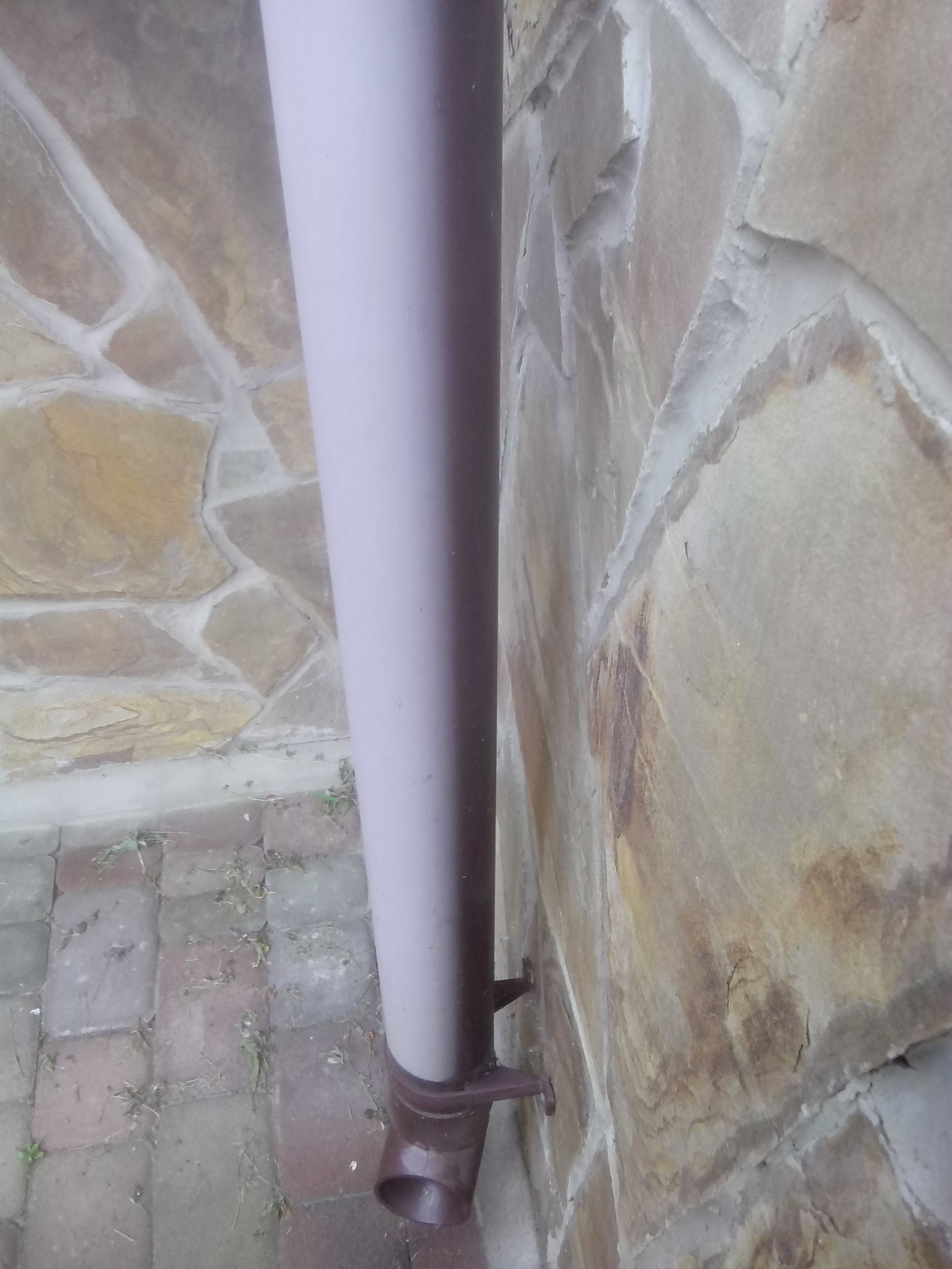

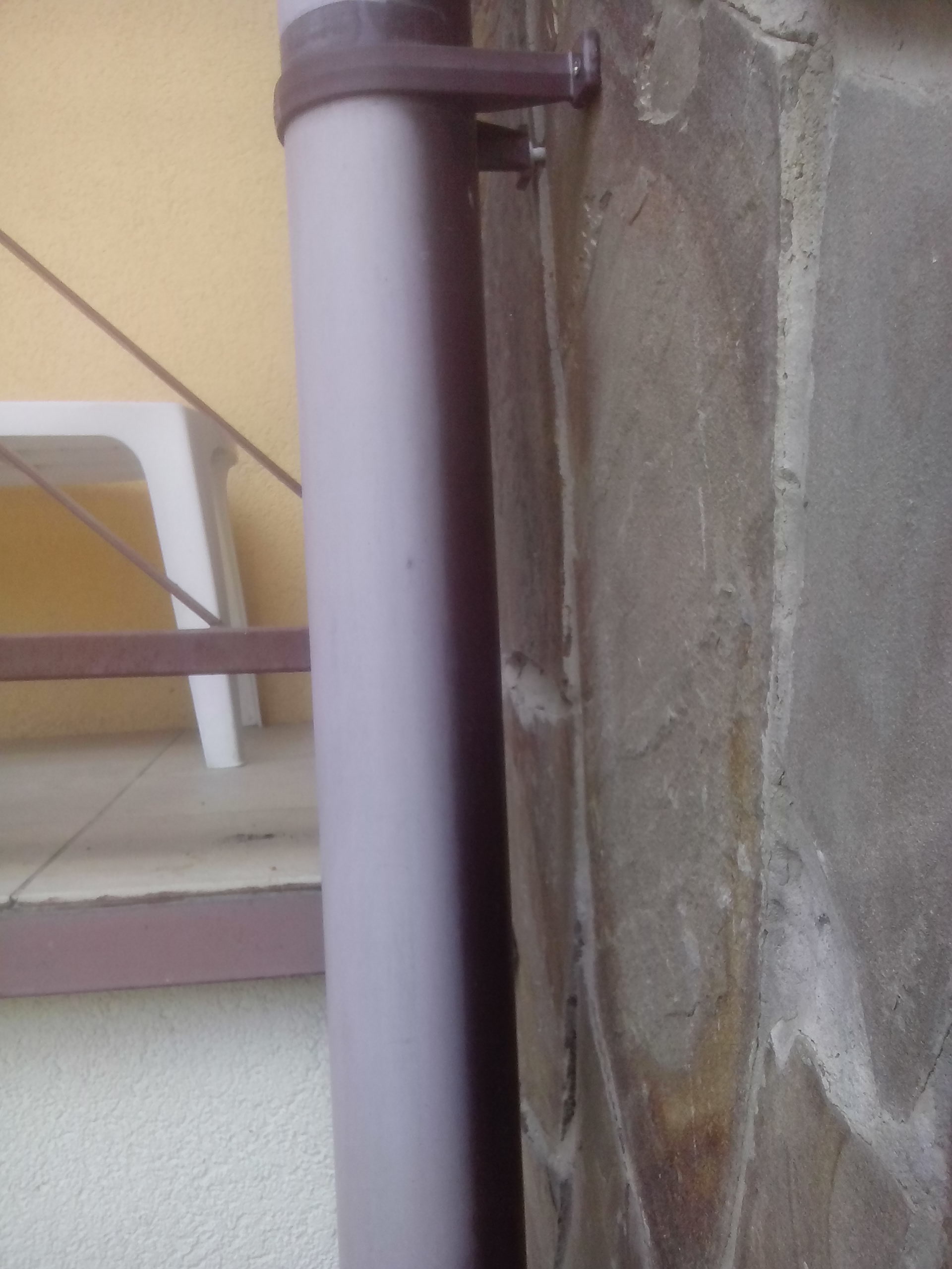

Вот с таким столкнулся при реконструкции объекта. Пластиковый водосток простоял 3 года. К сожалению не могу назвать фирму-производителя, т.к. замена водостоков была "в том числе" при реконструкции и сразу пошли в утиль. Но интересно, что нижние сливы не выгорели.
Судя по отмету и кронштейну трубы - Hunter.

Доречі поясню чому так дивно вигорає, справа в тому, що труби білі, вони покриті тонким шаром кольорового пвх, а от комплектуючі пофарбовані в масі, тому і не так вигорають.

Якась Українська (непамятаю назви) скоріш за все реінвей - 3-4 роки. З коричневої стала білою як на фото вище.
