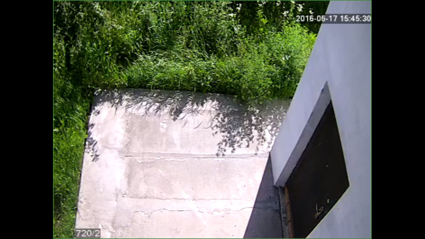

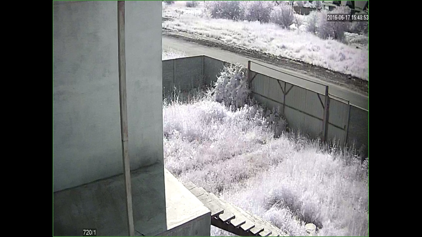

зы: у вас на первой камере нет фокуса
2. Качество картинки 1080Р у брэндов отличается от китайцев? За счет чего? Неужели у брэндов линзы шлифуются исключительно девственницами и объективы собираются только в первой половине рабочего дня учеными с мировыми именами (так как матрицы камер применяются одних и тех же производителей)?
Ваши картинки просто ужас, уж простите.
Ничего удивительного... Первый раз в жизни брал камеры и первый раз строил систему... Исключительно для пробы взял две камеры 720Р изначально понимая что получу.

Угу. может не в 6, но значительно. те с которых скриншоты там наверно и нету 720p. С самых дешевых турбоНД картинка значительно лучше.

Вы не понимаете? Ваша камера не сможет толком передать лицо человека при ярком освещении с 5 метров. А может и меньше. Поэтому если их поставить 10 - всё равно лицо не передадут. Радиус их эффективной работы - несколько метров. Т.е. устанавливать их придётся каждых 2 м. - Вы на это готовы? И вопрос стабильности их работы и долговечности при этом остаётся. Сколько лет они уже отработали? ИК диоды деградируют не сразу, но они деградируют..
