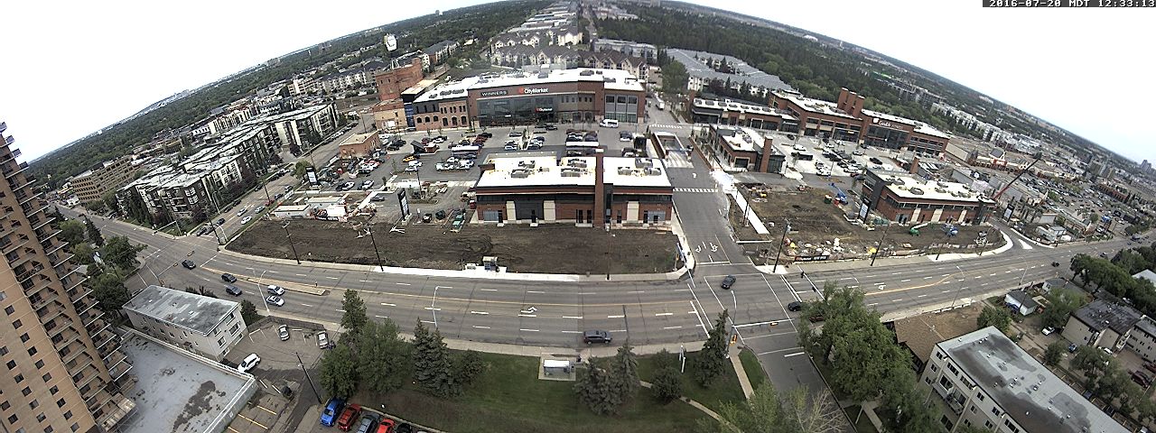

Не буду сперечатись, дійсно, картинка Хіка виглядає більш різкою. Це не повязано з якістью сенсора(камери Моботікс), наскільки я памятаю там змінні лінзи і можливо треба було трохи підкрутити різкість. Але є як є. Заперечень не має. Хоча контрастність мені здається кращою, особливо там де люди по центру (зверніть увагу на футболку). Людина у Хіка, як тінь без контура. 4.22 хв - якість у Хіка гірша. Чи ні?
184.69.234.82:5301/cgi-bin/guestimage.html
