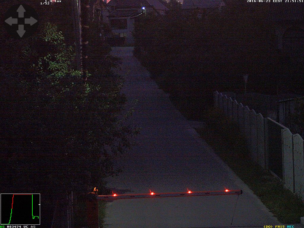

Опять по кругу пошли, дайте ночной скриншот, ставлю пончик, в дальних углах ничего не будет видно
ну так це нічний скріншот - 22 година. Прислали ж вище 22 годину. Чого ж по коло? Вам яку годину треба?

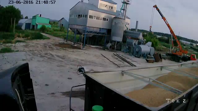

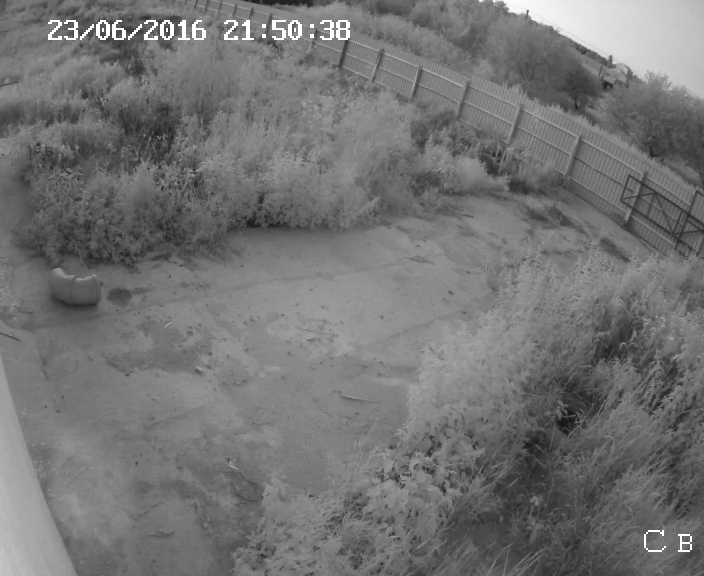

Внимание - 22 июня, как бы самый длинный день :D 22 часа в эти дни, как 16 в декабре. Так , что не надо :). Шумов достаточно!
Вот кстати- цветной скрин это 2Т42, Ч/Б - это неплохая 3 МП камера от Хика.
На качество снимка внимание не обращаем - это не основной, а вторичный поток с камеры, который сильно урезан, канал интернета на отдачу в настоящий момент там крайне низок и в макс качестве чтобы посмотреть через Интернет придётся ждать - просто смотрим как 2Т42 вытягивает по освещённости. Подчеркну- камера которая перешла в Ч/Б режим достаточно неплохая.

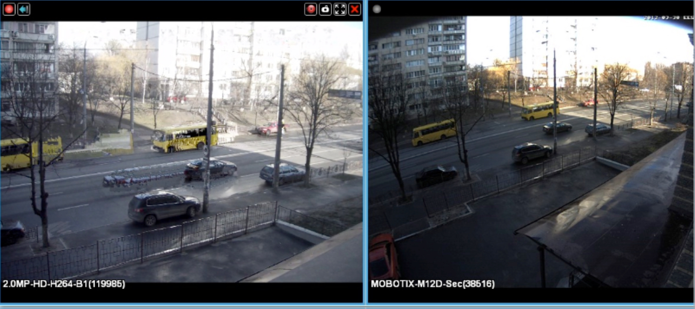

Скрін, який я в запостив вище - це і є порівняння Авіджелона і Моботікс. Схожих по технічним параметрам, але різних по кодеку. І якщо, Ви помітили, то ліве зображення "розсипане". Це наслідок протокола, який використовує Авіджелон в камерах з кодеком 264 (більшість виробників його використовують) . Звичайно на камері 25 кадрів. Більше ніж на камері Моботікс. Але результат показовий. Але це кодек 264. У Авіджелона є "рідний" гарний кодек. Але вартість камер з цим кодеком в рази дорожче від того, що Ви пропонуєте на цьому форумі.
Що стосується 30Мп. Ви порівнюєте 6 Мп Моботікс і 30Мп Авіджелон? Я вірно зрозумів? І я підтверджую, що 6Мп це менше ніж 30Мп. Але розподільча здатність НDTV, 4K, 7K і тд. не є параметром якості зображення. Це розподільча здатність сенсора. І це Ви самі підтверджуєте, коли сперечаєтесь про 17 дол за камеру. РЗ цих камер майже однакова, але Ви кажете, що якість різна чи ні?
У Моботікс поки не має 30Мп. Коли появиться така камера, тоді і порівняємо. Авіджелон гарний і технологічний виробник, але нішевий, як на мене. На мою думку високо-Мп камери це цікаво і це майбутнє. І до цього рухаються всі виробники. Але з початку зявляться кращі і менш енергоємкі процесори і високошвідкісні канали звязку з більш-менш недорогими ЖД.

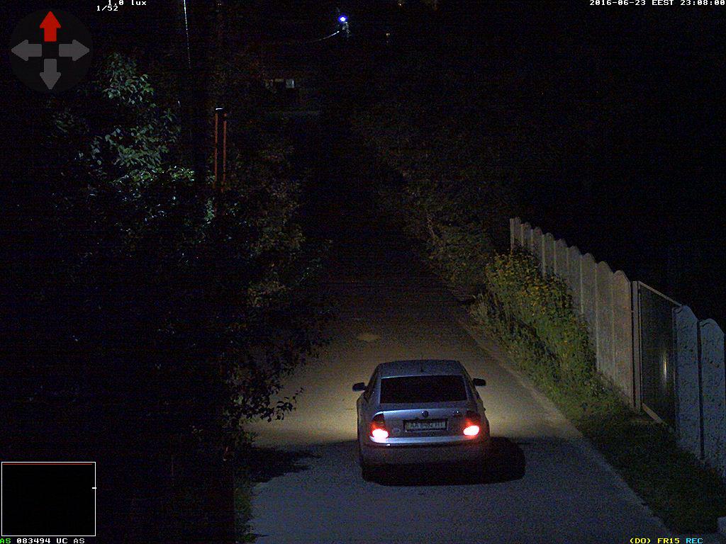

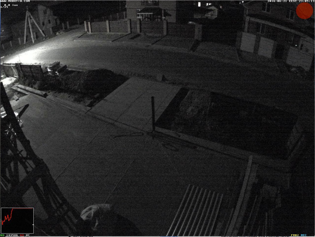

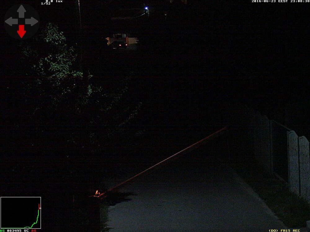

1.На камері зі стовпом 0 люкс(на сенсорі). Відстань до стовпа 45-50 м. Я ж присилав кадр без стовпа в 22.07. Ви, напевно, не уважно читаєте. Картинка не дуже тому, що 0 люкс і без ІЧ прожектора. Це можливості сенсора працювати при такому освітленні.
2. По ціні камери. Якщо Ви мали на увазі цю камеру Hikvision DS-2CD2T42WD-I8. То це 4Мп камера, а не 3Мп, як вказали. Коштує вона 4600 грн. Моботікс дорожче - 16 тис, але Моботікс 6Мп, змінні лінзи від 9 град до 360 град, вбудована аналітика і далі по списку. Це різні камери.
Для Хіка треба реєстратор - Моботіксу ні. Але це знову по колу.

Так у Моботікс картинка в ночі. А у Вас розмови, що Хік чи Дахуа набагато краще. Останнє, що Ви показували зображення біля десятої години, потім з ІЧ прожектором. Так де в ночі? І знову в балачки.

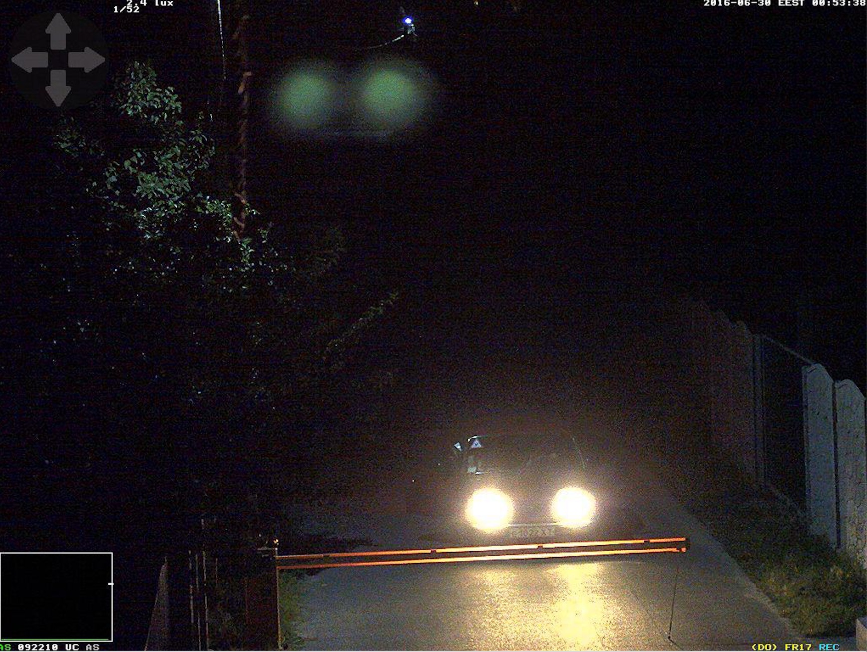

Ось ніч. Перша година. Світло від фар. Номер. 2,4 люкса на сенсорі. Кольорова камера. Без ІЧ прожектора. У Вас є краще і дешевше - в студію!
Хто проти?

Если фары выключить, там хоть шлагбаум будет видно? А что там вообще видно, пока солнце не встанет?

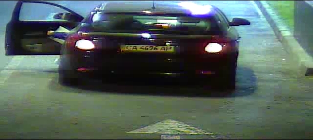

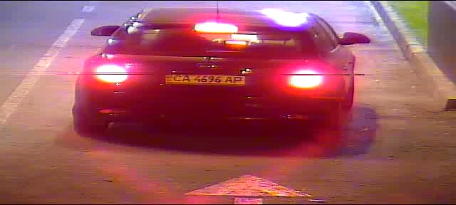

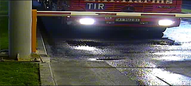

Как же все относительно.
Вот 11 часов вечера, осень. Свет от фар. Номер, ххх его знает сколько люкс на сенсоре, Цветная камера. Без ИК прожектора. Угадайте сколько стоит такая камера.
Там где передний номер, от камеры до номера метров 5.
Там где задний номер, метров 30.
Камеры одинаковые.
Дякую, що виставили ці кадри, але тут освітленна достатньо добре територія. Це видно по кадру. Це не темне місце. Якщо Ви звернули увагу на моєму кадру 2,4 люкса, які вимірює сам сенсор. На Ваших кадрах набагато більше. І не зрозуміло, що за формат, 2 і 3 кадр яка машина?Також не велика площа кадра, що також збільшує чутливість сенсора, а на моєму велика територія з темними місцями, що змушує експозицію находити середнє між темним (80% кадра) і світлим. Додати зустрічне світло передніх фар з яким камера справляється. Але Ваш також варіант недорогих рішень і кому марка машини не важлива.

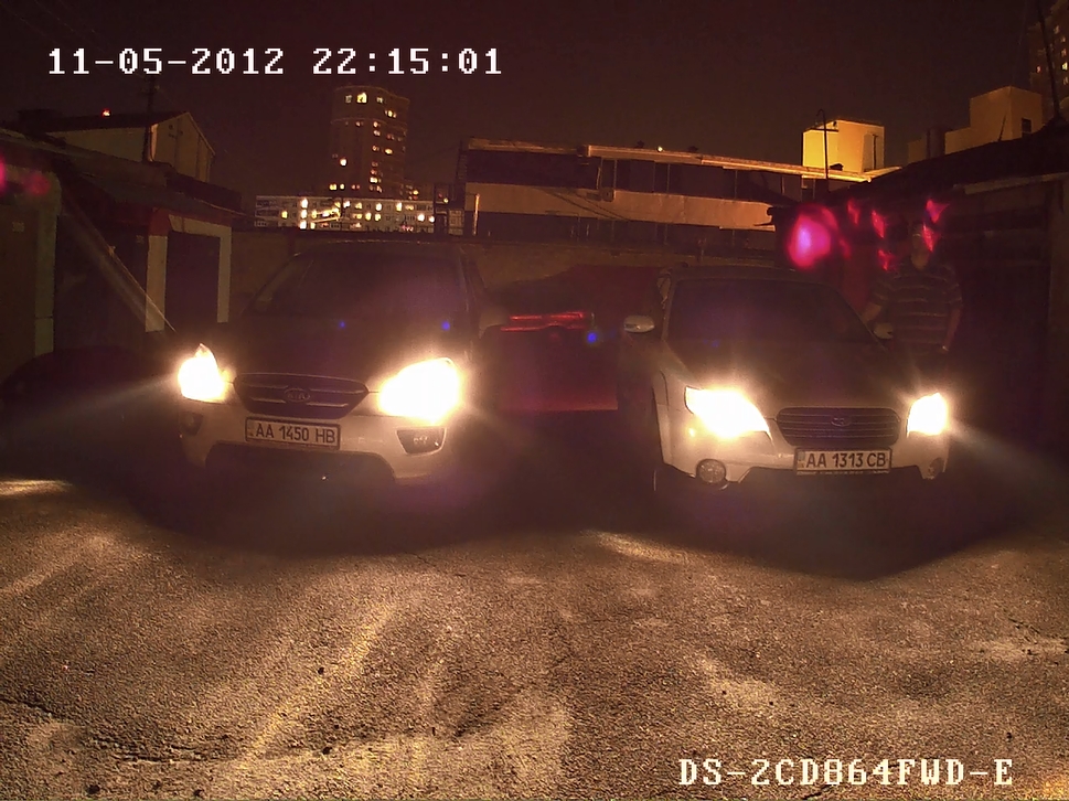

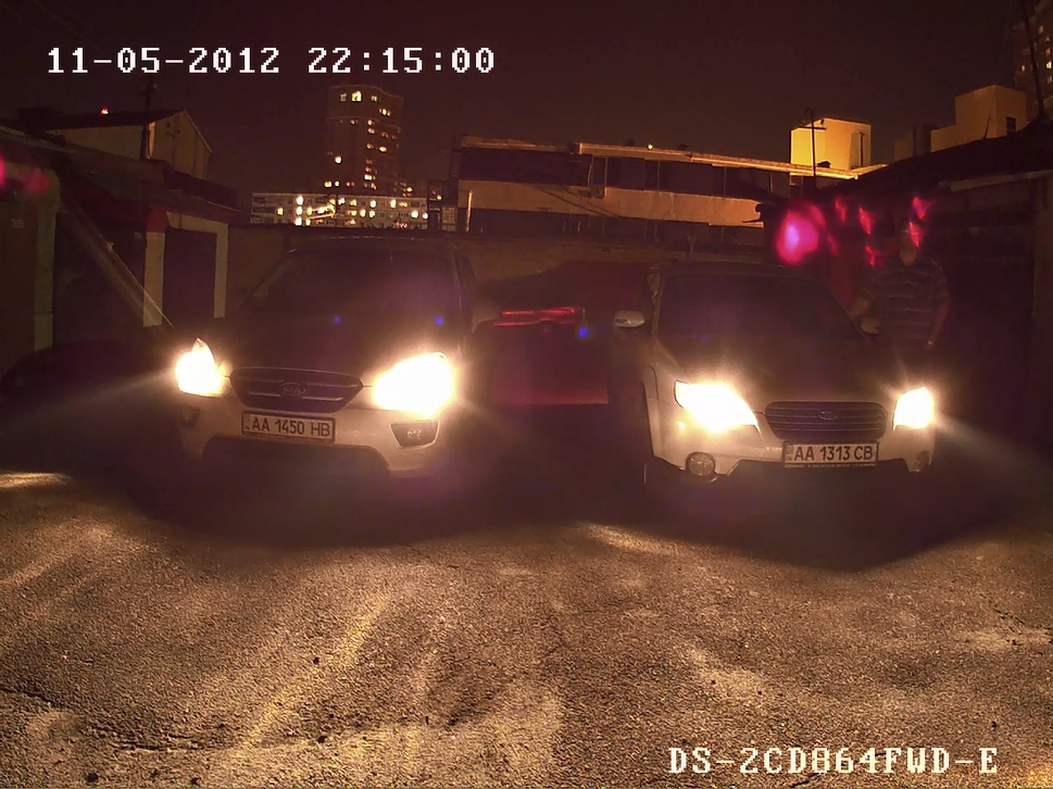

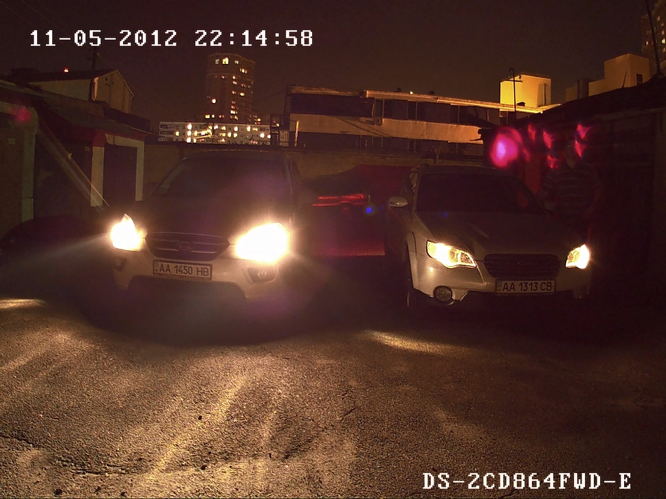

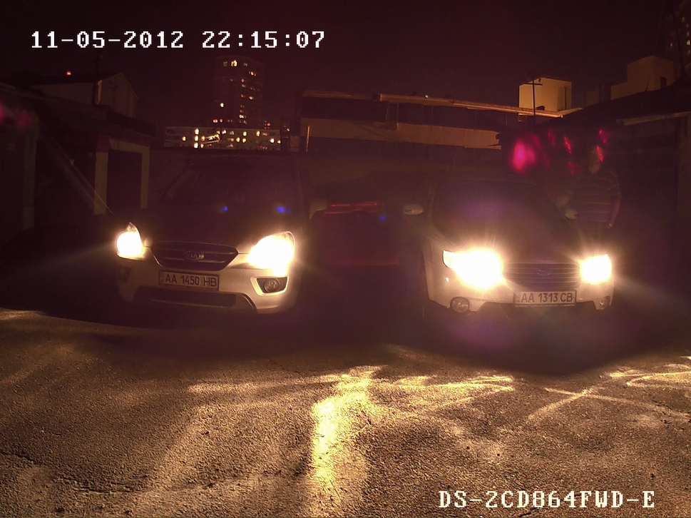

А вот еще ночью номера....и не только номера.
Це вже кадри непогані, але вони постановочні, відстань невелика і камера Хік 1,3 МП за 8-12 тис грн. Якщо зрівнювати з Моботікс, який коштує від 11 до 16 тис гр за 6Мп. Навпевно, Моботікс дорожче з 6Мп, ніж Хік з 1,3 Мп. Тобто видно, що як тільки "орігінальний китай" так і ціна европейська. Гарні сенсори у Соні однаково коштують, що для Хіка, що для інших.
Дякую за Ваші останні кадри. Вони переконливі на рахунок ціна/якість/можливості.

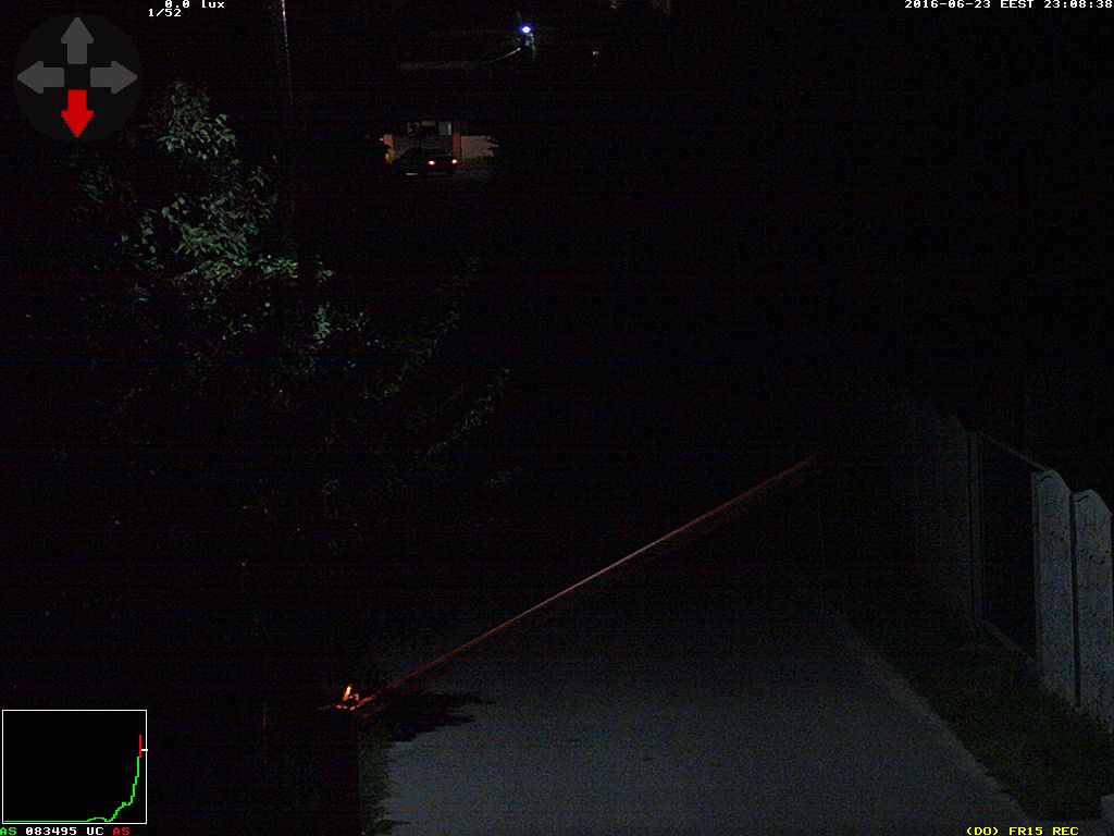

Я там выше задавал вопрос, о том, что показывает камера, когда возле шлагбаума не стоит авто с включенными фарами.

1. Звичайно, авто з фарами додає більше світла, що краще для сенсора.
Але маючи технології, які запитували вище, камера в майже повній темноті без ІЧ прожектора, щось бачить. "щось бачить" - це певний субєктивний параметр.
2. Запис це по задачі, кому 1 міс, кому 14 днів, кому 1 дня вистачає. Я писав вже, що використовую картки 16 - 256 Гб. В залежності від кількості подій, зони і РД. Я отримую повідомлення певних налаштувань, які є важливими для мене. І не має необхідності писати все, якщо подій не має. Цим займається аналітика камери і я отримую результат. Це і зменшує архіви і не має потреби для "домашніх" задач використовувати реєстратори (у Моботікса іх не має) чи NAS. Але знову це залежіть від задачі. По потребі можливо поставити NAS.
Судя по фото, после захода солнца, если машин с включенными фарами нет поблизости, то и камера ничего не видит?
