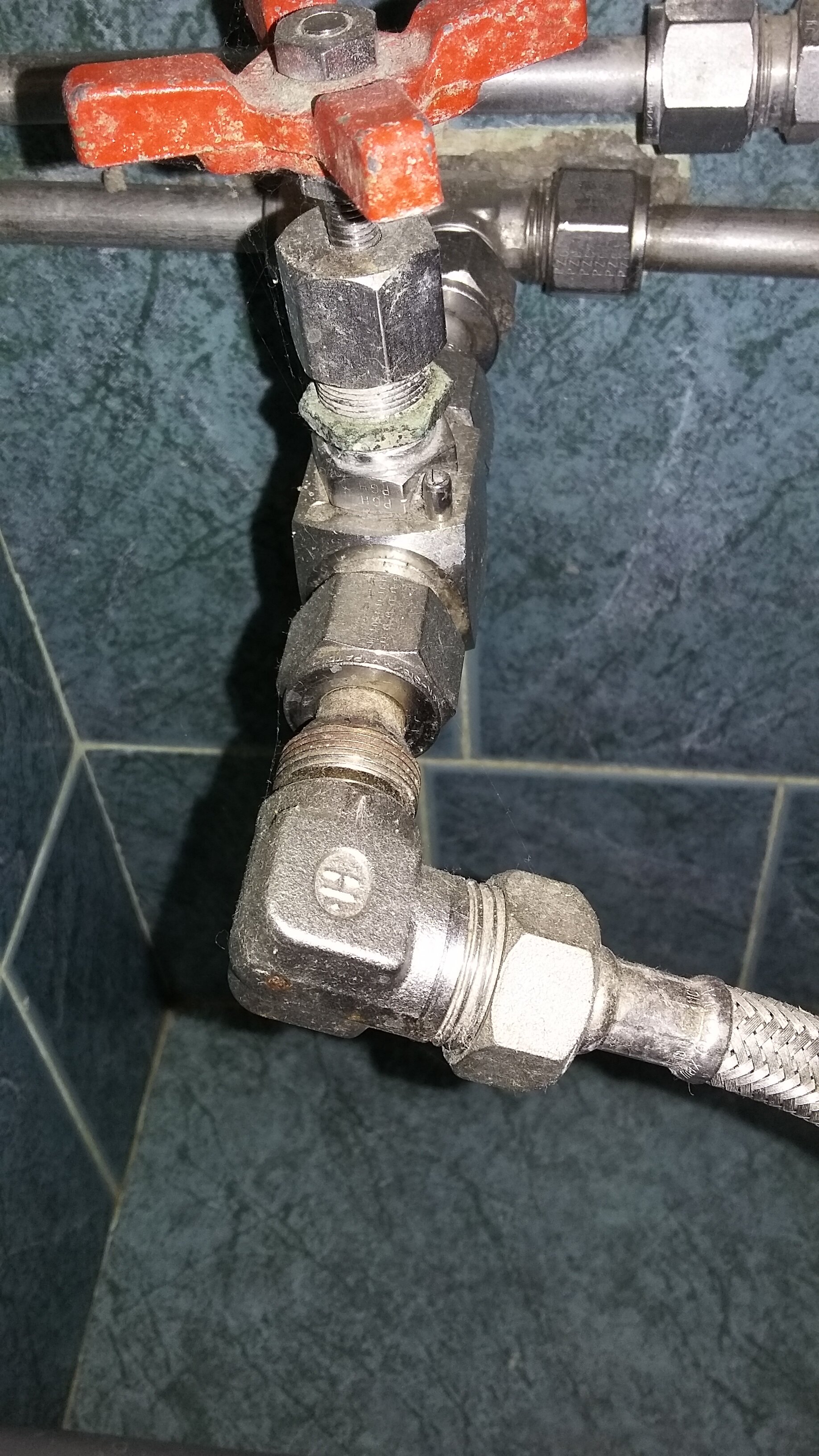

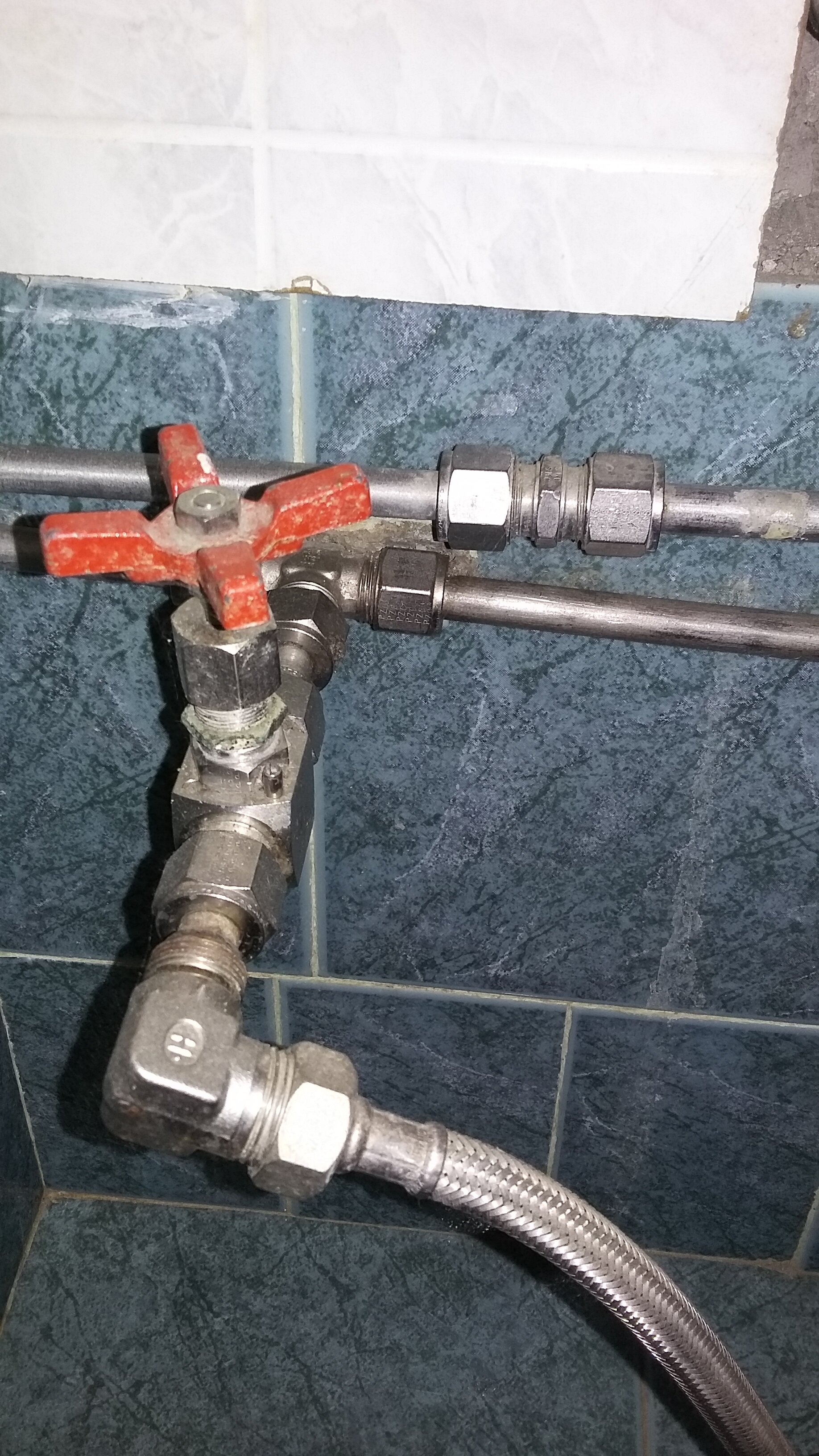

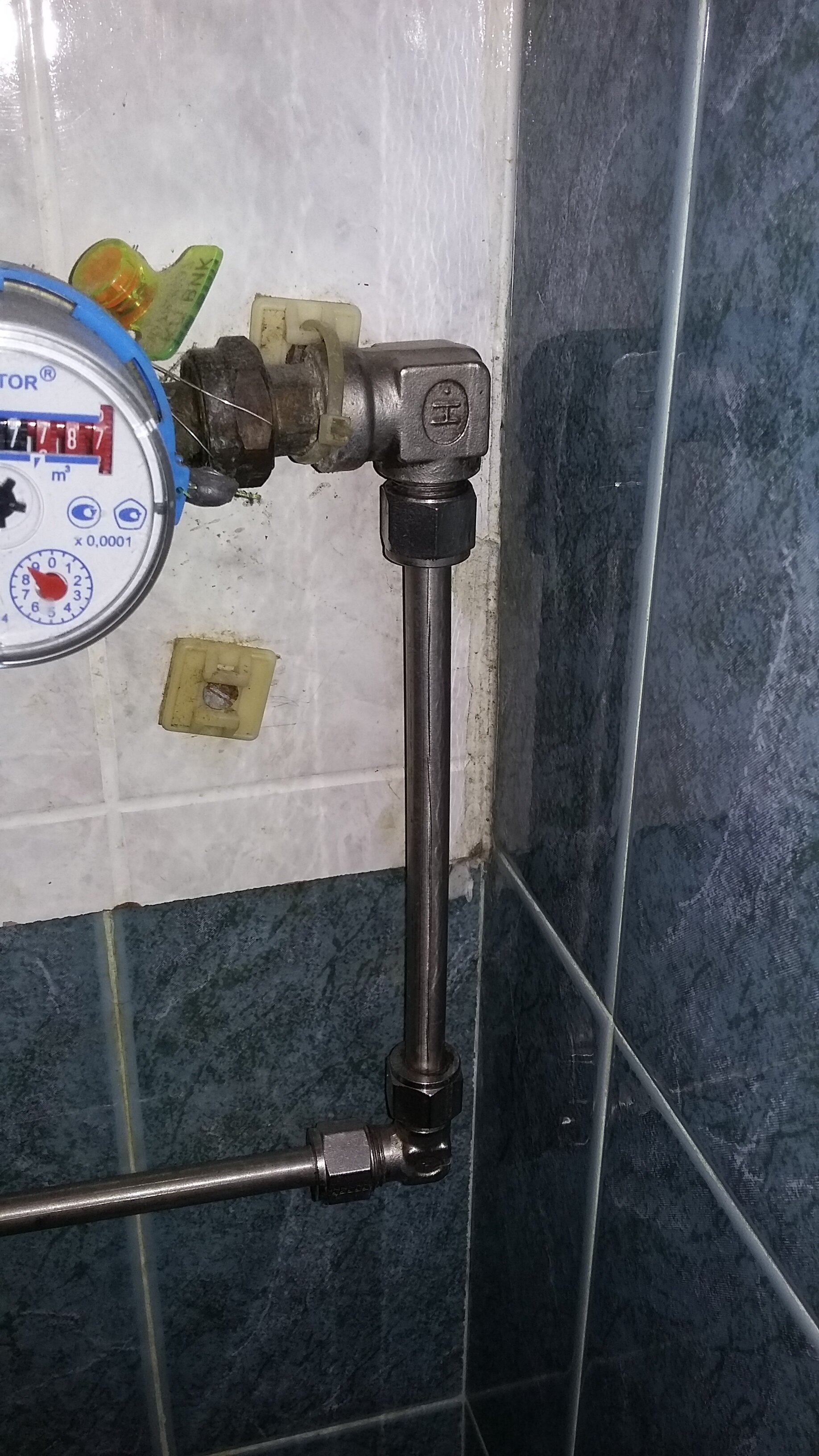

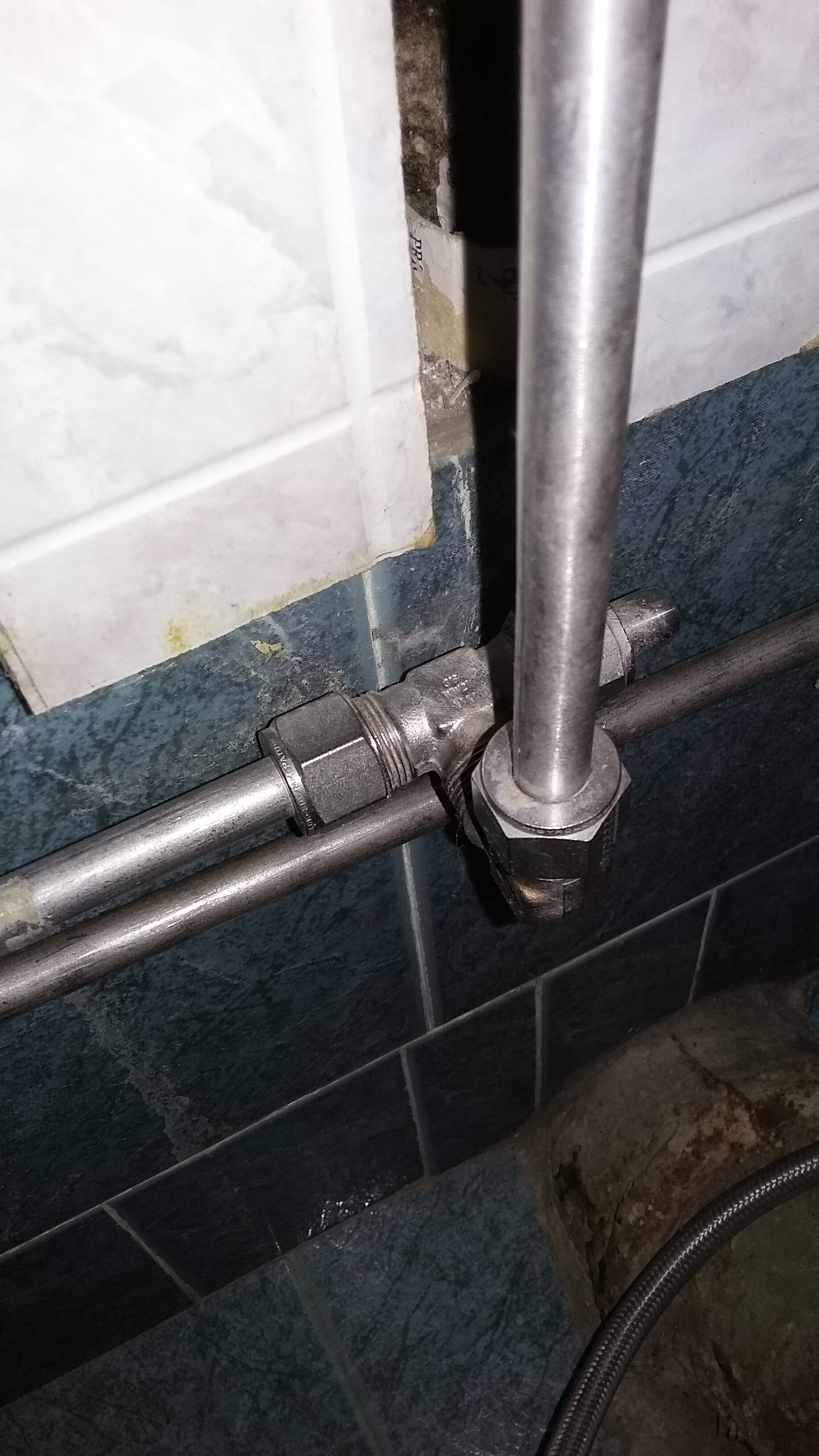

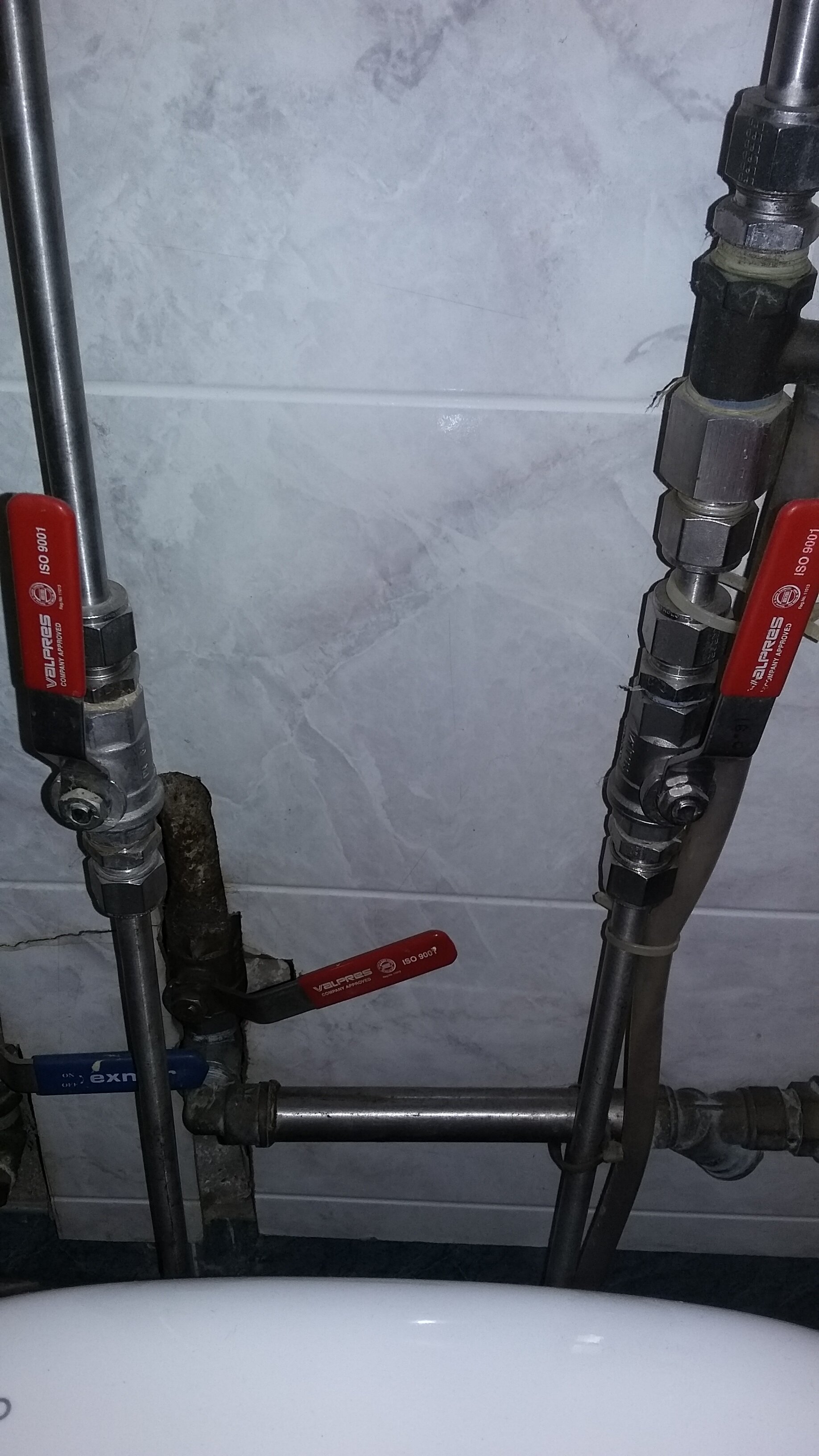

Был на зароботках в Одессе. Снимал квартиру и вот что обнаружил (фото). Кто сталкивался с такой интересной системой. Первый раз увидел.
Я в Швеції таке бачив в квартирах

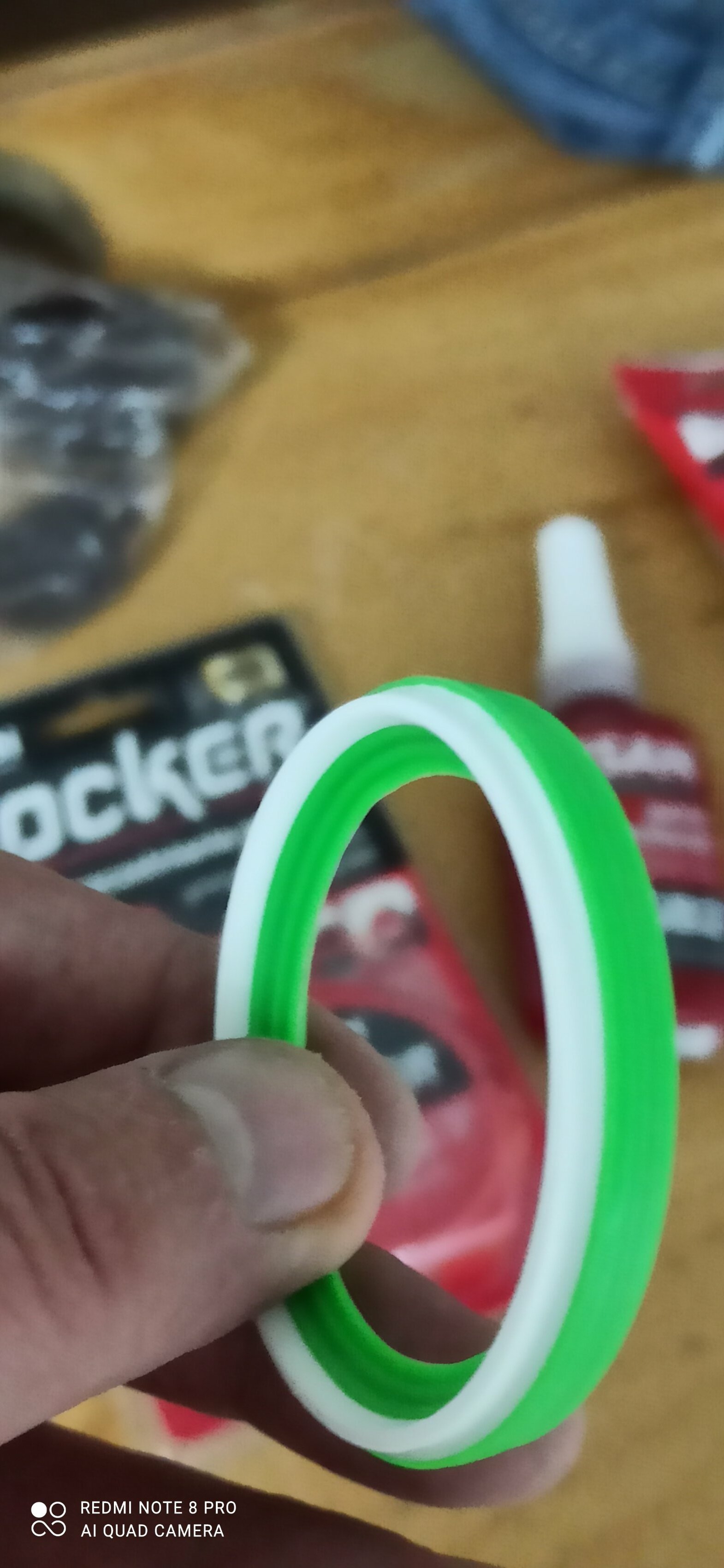

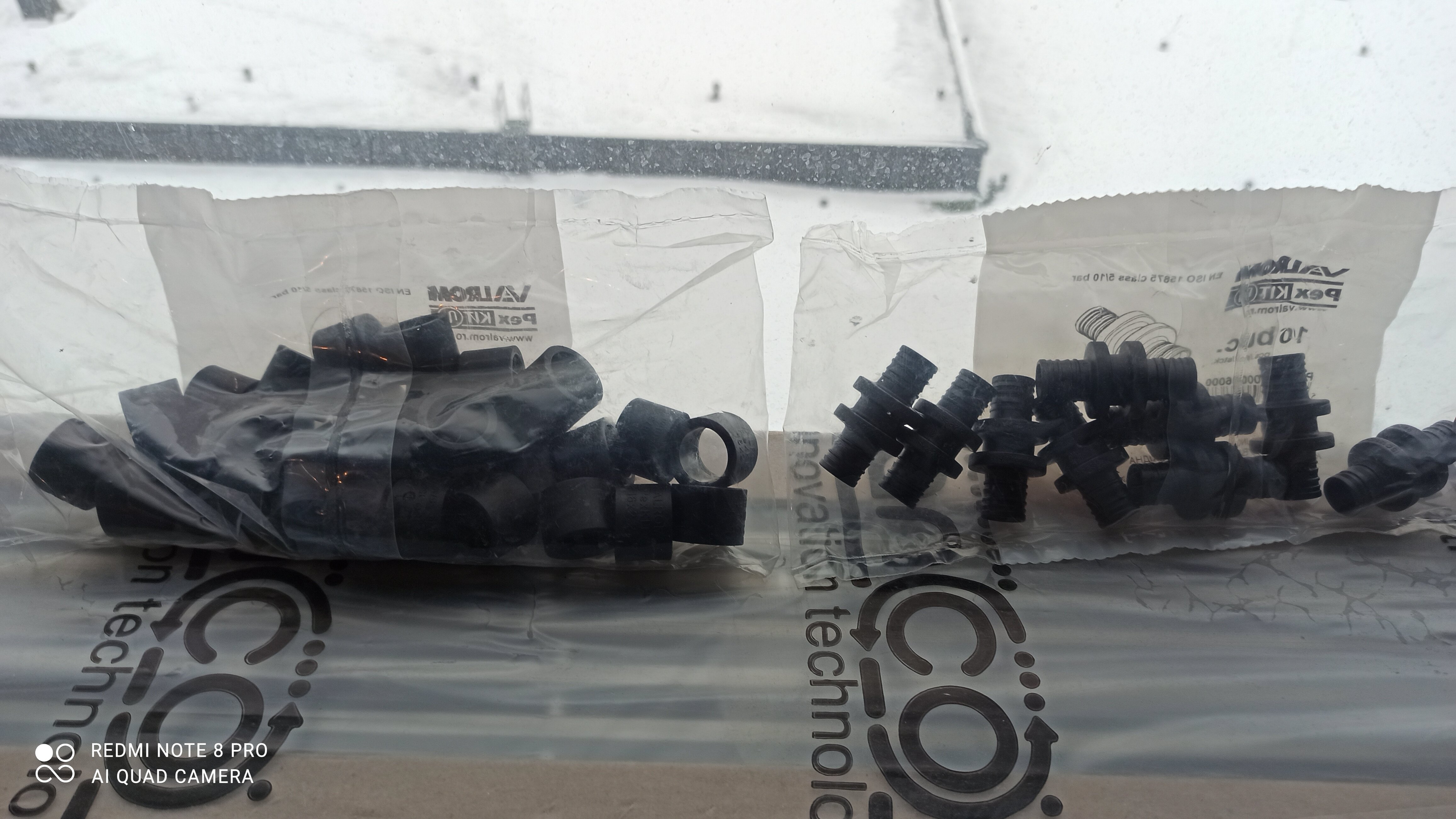

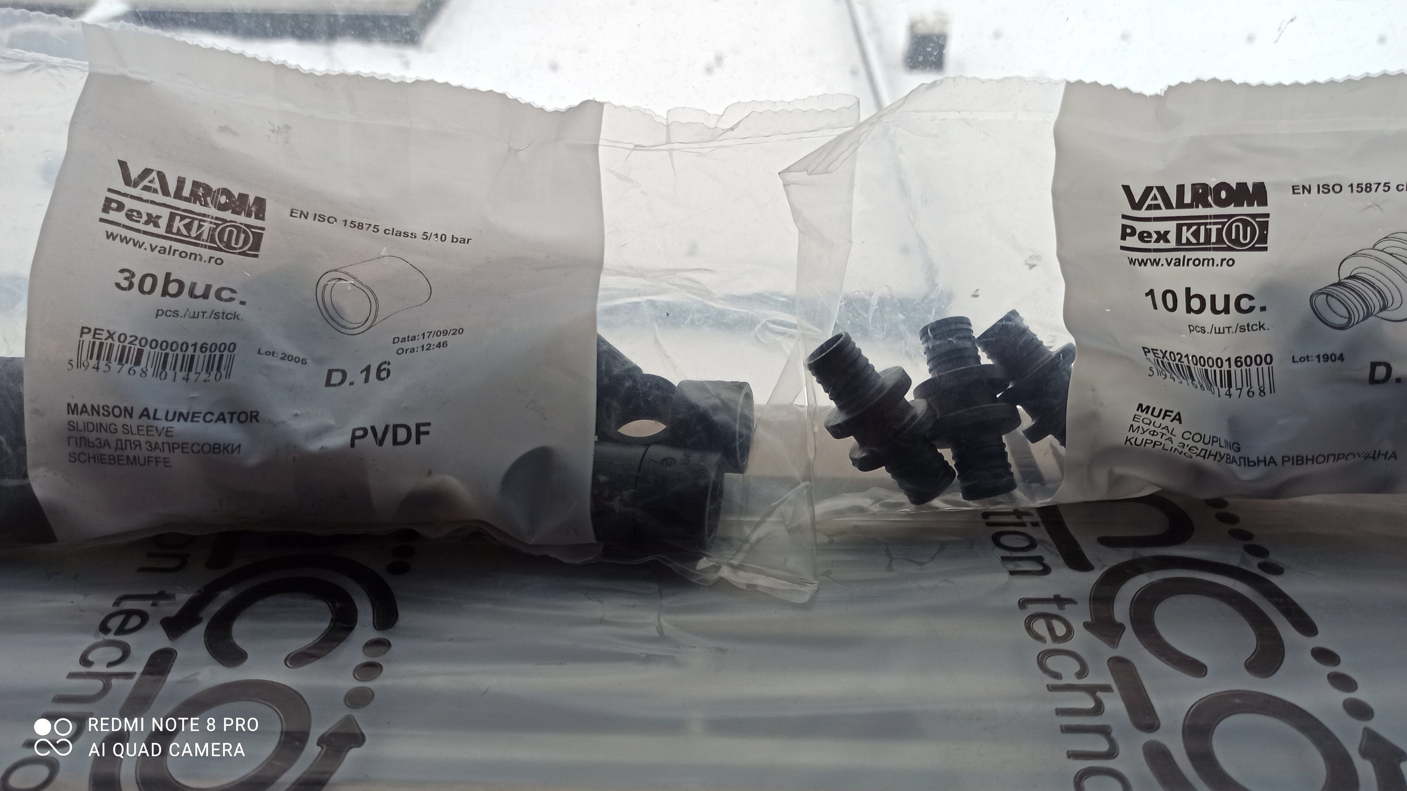

Для людей страдающих РЕХАУфанатизмом. Когда на трубу деньги есть, а на родные фитинги ППСУ нет. И когда религиозность не позволяет поставить добротные латунные фитинги стороннего производителя, только то, что врач приписал- ППСУ :lol:
ТА-ДАМ............!
1640911261_1.thumb.jpg.a896655d4fb09778471848ed30d445c8.jpg1290628427_.thumb.jpg.aed397dc40c1743f5618e255b9f2f6fe.jpg
Ссылка на комментарий
Поделиться на другие сайты
ТА-ДАМ............!
[ATTACH]713388[/ATTACH][ATTACH]713389[/ATTACH]
Да, цыгане еше пару лет назад эту срань выпустили.

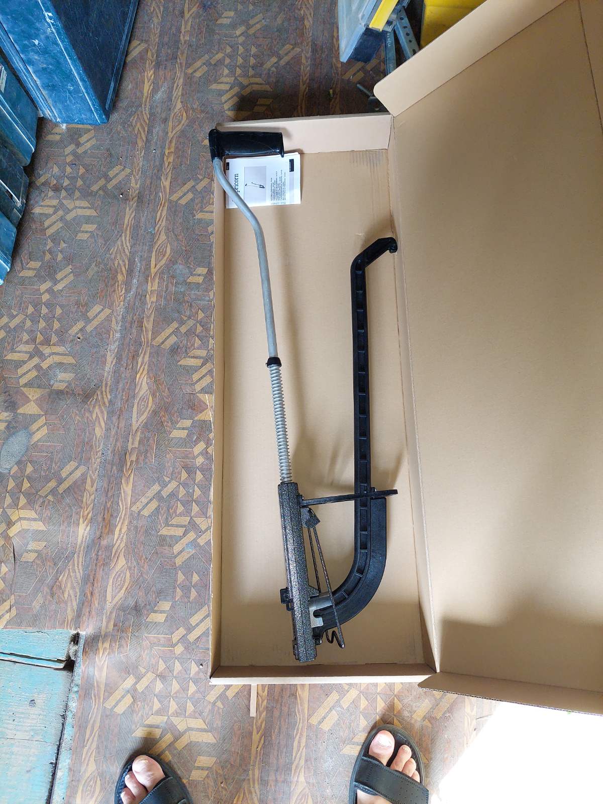

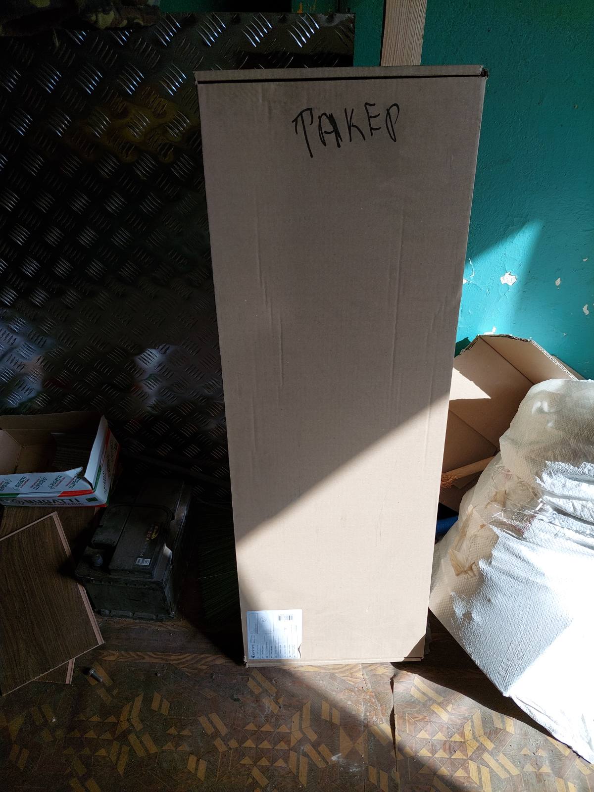

Порекомендуйте такер. Хочется надёжный/безотказный. Если к тому же не за оверпрайс, то вообще замечательно. Скобы для такеров универсальны или у каждого производителя свои?
sanmark.com.ua/p658460556-taker-alyuminievyj-capricorn.html
sanmark.com.ua/p1354271447-taker-alyuminievyj-capricorn.html
Уже 5-й год. Не ломается. Только грузик выплавил из свинца, родной легкий и застревал. Есть регулировка по скобам.
Скобы все универсальные, только ни в коем случае не брать наши, намучаетесь капец.
Вы две ссылки прикрепили - с регулировкой скобы (что наверное полезно) и без. У вас какой именно неломающийся?
У меня вариант 2. Пока работает, года 3 уже. Иногда, когда заканчивается лента, подклинивает.
Плюс есть еще КАНовский такер m.olx.ua/obyavlenie/taker-kan-kan-therm-skoby-capricorn-po-80-kop-IDFTRFZ.html
Также подклинивает.
Скобы стараюсь брать Capricorn. Есть Koer, аналог дешевле раза в 2, но на долю милиметра меньше, поэтому весьма геморно.
Изменено пользователем yoojin

У меня первый вариант.
У меня тоже какой-то нераспечатанный в гараже лежит.
Купил, месяца 1,5 назад, (на запас), еще даже не смотрел какой из вариантов.
Завтра гляну, сфоткаю, покажу.
Да. У меня ещё дышло, на кот нанизывать скобы, алюминий.
В этом, "дышло" пластик.
Перед покупкой конечно "наехал": "За то количество скоб, которые я купил, Вы мне должны такер "безвозмездно, то есть даром" (с).
Не прокатило.
80 у.е. прищлось отдать:(
На старых, да, дышло алюминий.
