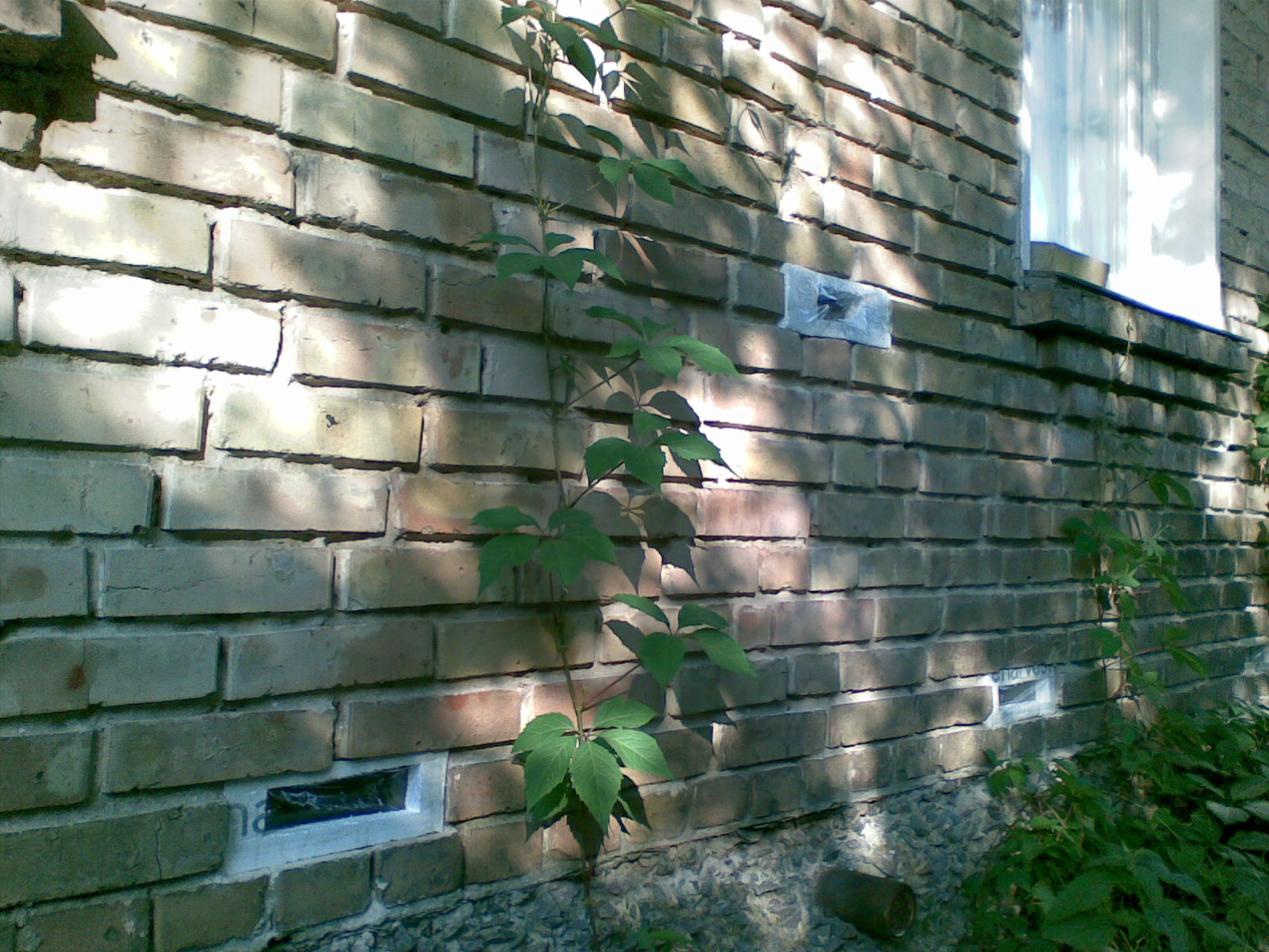

Пока провожу подготовительные работы. Подыскиваю садовый пылесос. вынимаю кирпичи в местах задувки. В общем . не торопясь двигаюсь к решительному бою. Опишу все подробно в процессе попозже.
Предполагаю что задувать в такие большие отверстия от кирпичей будет неудобно. Масса воздуха и крошки будет стремиться обратно. Гляньте как на видео задувают теплоизоляцию, даже используют всякого рода уплотнители в месте вставки пистолета или шланга.
С вынутыми кирпичами возможно помогло бы создание некого шаблона возможно с ОСБ, или ДСП, по форме кирпича, в нем сделать четкое отверстие под пистолет или шланг которым будете задувать, и вставлять этот шаблон, с плотно вставленным шлангом, на место вынутых кирпичей во время задувки... В идеале даже слегка пропенить примыкание этого шаблона к кладке перед задувкой.
Или еще проще, просто шаблон на несколько сантиметров больше по периметру чем размер кирпича, и просто прижимать его во время задувки к стене, возможно использовать какие-то уплотняющие прокладки, как для окон например...

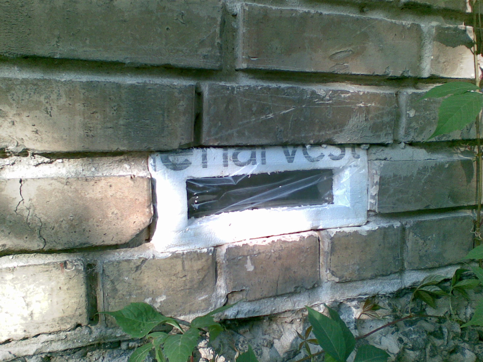

Все значительно проще: одеваем на шланг паролон с размером большим, чем размер перфорации, а другие отверстия закрываем кусками минеральной ваты.
Такого плана уплотнения я и думаю применить. А вытаскивать кирпич полностью мне несложно. Вокруг дрелью как фрезой и кирпич в руках.

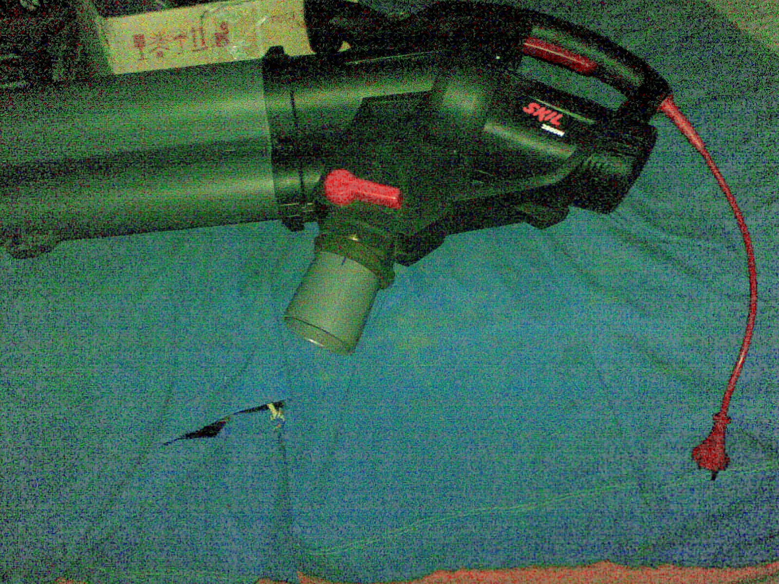

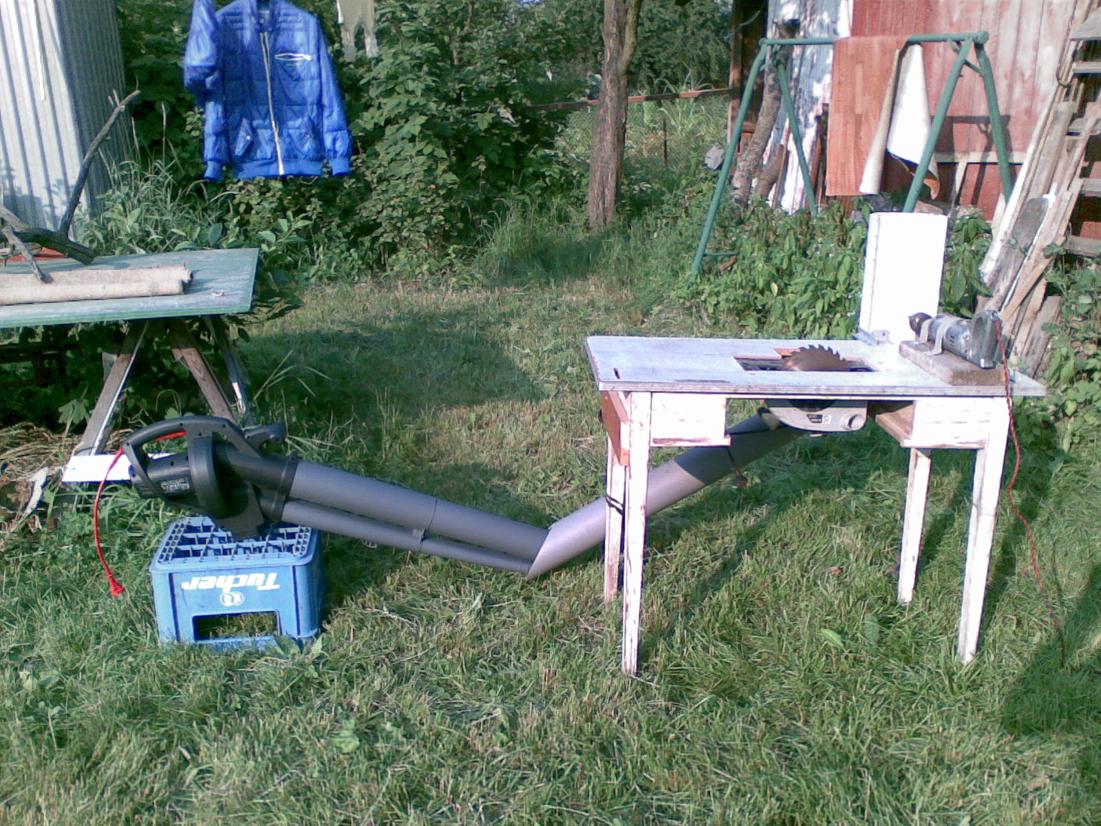

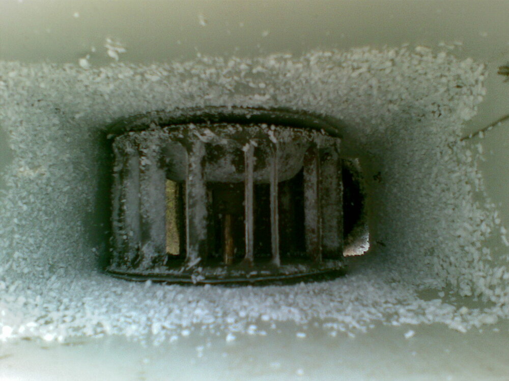

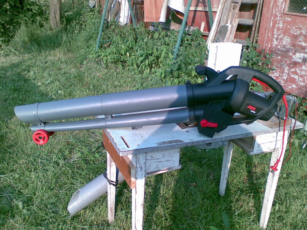

Сегодня наконец купил зверя. Пылесос на 2800 вт - Скил. Пришла идея попробовать дробить измельчителем пенопласт. Дробит громко и довольно быстро. Даже задумался - стоит ли покупать крошку, если можно подробить самому. Крошка получается замечательно. Правда 5-7% довольно крупная - около 2 см3. Но это компенсируется очень мелкой - 2мм3. Правда накрошить 8-10 м3 будет непросто. Но даже если " уложу" пылесос, то все равно экономически выгодно.
А где Вы столько пенопласта наберете, чтоб с него крошить?
Только не покупать. Для этого дела подойдут остатки и отходы. Надо только подсуетиться. :)

Свои фото или видео еще не сделал , поэтому из сети:
Цена по интернет магазинам где то 1250-1350 грн. Нашел за 1100.

Но главное. чтобы мотор выдержал. Крыльчатка-измельчитель сидит на валу двигателя. Нагрузка приходится на вал с крыльчаткой. Вал, я уверен работает во втулке, которая и примет на себя все усилие. Если бы там был подшипник, то опасений не было бы. Машинку не жалко - она окупит себя трижды, если выдержит 10м3. А если ухондохается на третьем или пятом кубе, то придется покупать новый пылесос.
А просто поменять втулку?
Такая замена слишком геморойная. Корпус свинчен и проклеен. чтобы герметизировать. Тем более разбирать при гарантии 24 месяца. Хочу созвониться с сервисом и узнать сколько стоит крыльчатка-измельчитель. Бош - молодцы. Крыльчатка гонит воздух и является измельчителем. Есть мысль купить такую, насадить на дрель и сколхозить подобие корпуса из емкости с отводом для крошки и воздуха. Или сварить подобную крыльчатку. И крошку получу и пылесос сохраню для уборки листьев и легкого снега.:grin:

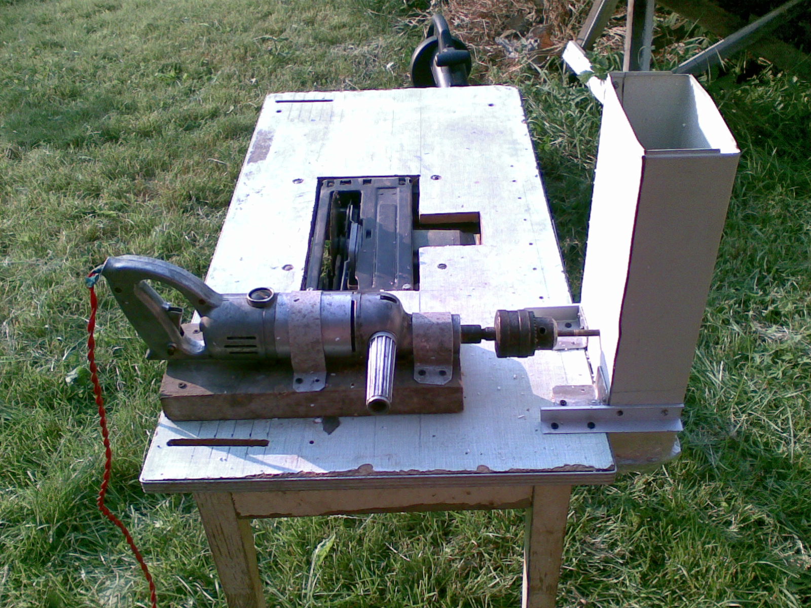

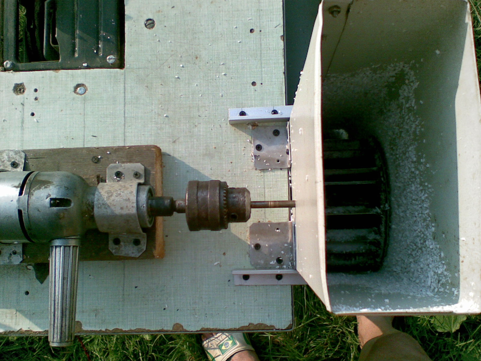

Тем, кому это интересно.:flag1: Привез 1,5 м3 пенопласта из под норвежской рыбы. В результате поисков в сети придумал вот такую дробилку для пенопласта. Советский дрел + коробка из корпуса компа старого + крыльчатка от авто + монстр - пылесос. Результат отличный. Мелет, пенопласт, как на терке . Фракция от 1.5 до 3мм. Эдакая нежная воздушная крупа-хлопья. Пылесос вытягивает крошку и складывает в мешок. Казалось бы . что достиг того, что планировал. Где брать пенопласт - знаю. Чем дробить - есть. Линия работает. Но... В результате подсчетов пришел к выводу, что на все про все уйдет огромная масса времени, а экономический эффект будет очень скромный. Продуктивность низкая, затратность по доставке ПНП частями (раз в неделю по 1м3 = 50 грн) = 10 поездок. Плюс электричество: дрель 1.2 квт + пылесос 2.8 квт.:cry:В общем надо искать дробильщиков с адекватными ценами. Нашел по 250 грн за куб, но судя по фото дурят. Мешки ( пишут по 2 м3) т.е. должны быть высотой не меньше 2м и по объему метр. Но на фото явно мешки не тянут на два куба.=@ Вот такое продолжение темы, друзья.
Проверить какой объем в мешке можно соорудив из подручных средств куб например на 0.5х0.5х0.5м, заполнить его крошкой и взвесить. Потом взвесить оставшееся в мешке, и вычислить его объем в м3, V = вес мешка / вес содержимого куба / 8.
Не мучайтесь ,найдите производителей пенопласта и купите у них дроблёнку :beer:
Для меня это не мучение. а творческий процесс. Ну и , конечно, поиск денежносбережения. И дробленку я буду покупать у производителей.

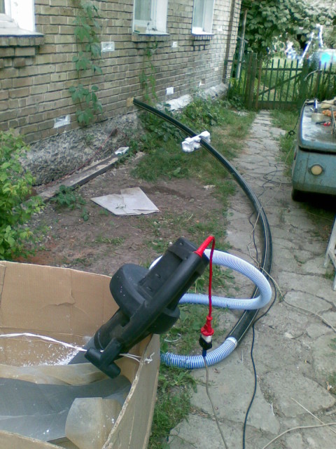

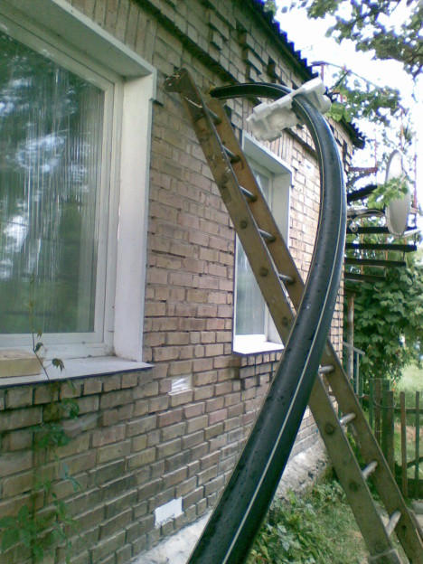

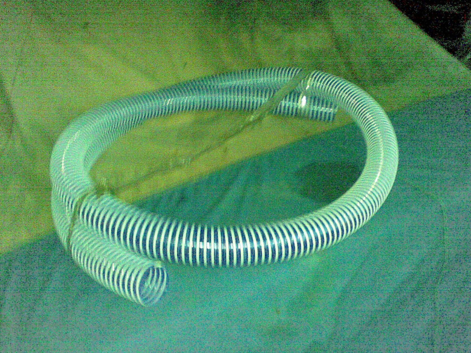

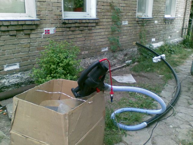

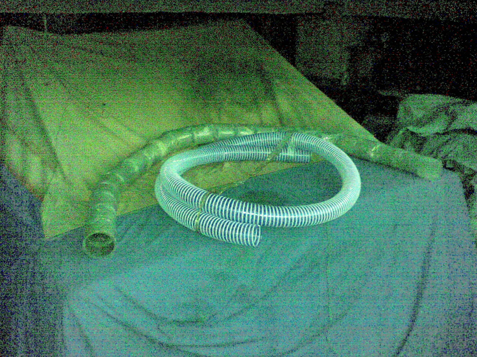

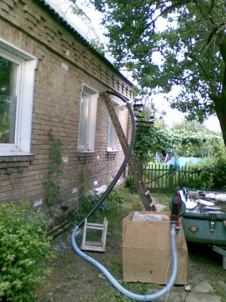

Столкнулся с проблемкой гофротрубы. Та что у меня есть - 45мм- не годится. Забивается. Нужно 70-80. Прозвонил по фирмам : 250 - 380 грн за метр. Производил эксперименты с изготовления гофротрубы. Появилась идея, как соорудить самому. Сделаю и покажу. Закрыл "бойницы" окошками, чтобы контролировать процесс.
Порезал на части трубу 70мм . Раздвинул части трубы с промежутком в 0.5% диаметра и закатал в полиэтиленовую пленку. Выжигателем зафиксировал пленку на секциях трубы. Получилось нечто подобное гофротрубы. С метровой трубы получилось 1.5 м гофры. Подсоединил к пылесосу и закачал около четверти метра пенопласта в стену. Нормальный ход. Ободренный , помчался искать такую трубу еще. Нашел в Эпицентре. 1.5 м = 81грн. А рядом красавцы гофры: 50мм=38 грн, 80 мм = 70 грн за метр. 50 мм на обойном рынке = 50грн. Покряхтел, посчитал и купил 3 метра диаметром 50мм. Думаю пойдет - внутри гладкая поверхность. Привез. Примерял в паре с самоделкой - подходит по длине. Теперь вопрос с задувкой как будто решен. Осталось добить "бойницы и можно привозить крошку.
Кстати , пару слов о пылесосе. Не ожидал, что это такая приятная игрушка. Дует и сосет прилично. Скошенную траву всосал и перемолотил в пушистую травяную массу. С дорожек сметает мусор, пыль и прочее за секунды. Крошку где рассыпал - моментально собрал. Обрабатывал дупло с муравьями так ребята улетели мгновенно со своими яйцами.:D Теперь с ними в других местах сада очень гуманно разберусь. Воду гонит , сушит - наслаждаюсь. =@ В общем, продавать после задувки не буду - понравился зверюга. Думаю, в процессе применения много пользы принесет.

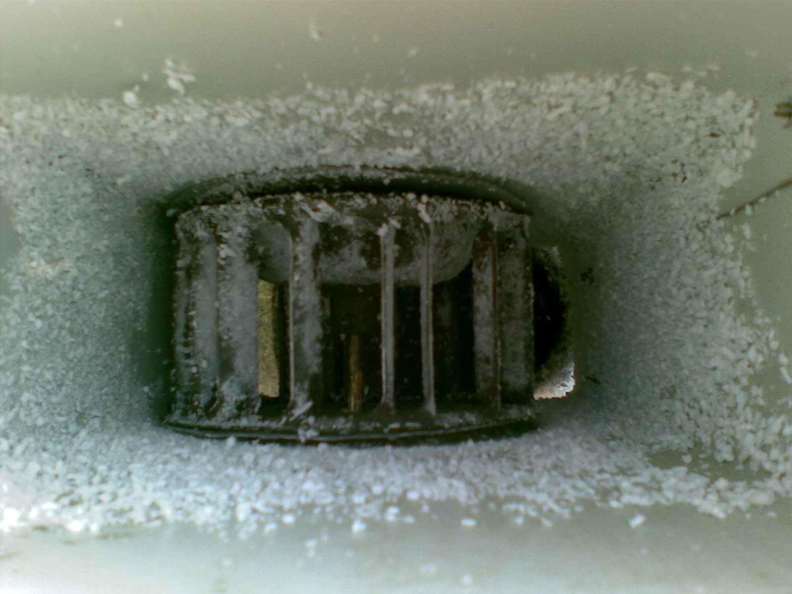

Занимался я таким в прошлом году. Примерно те же вводные. Зазор между стенками 4-12 см. В домик двухэтажный 6,5 на 8,8 метров задул 11 кубов дробленки садовым пылесосом Скил. Труба гофра 50 мм длиной 7 метров.
Дырки в кирпиче бурил коронкой 68 мм (под розетки), уплотнял тряпкой гофру в дырке и дул. Когда крошка в трубе останавливается - хватит. Набивка довольно плотная.
Так что не увлекайтесь делать большие дырки, вам их еще заделывать, а крошка с пылесоса давит неплохо....
поделитесь общими впечатлениями и возможными замерами по продуктивности данного занятия. спасибо.
Прямого сравнения по эффективности утепления не могу дать - разные по температурам зимы были и система отопления полностью заработала только в прошлом году. За прошлый отопительный сезон в "любезно выделенный с барского плеча" "льготный" объем газа вложились. Уменьшились теплопотери через лучевую, конвекционную составляющую потерь через стены ... и продувалась стена меньше (щели в кладке как ни старайся присутствуют)...
Основная сложность аккуратно насверлить дырок (особенно на высоте) и выбрать их место.
Вдувается легко, довольно плотно. Находит малейшие щели, трещины чтобы выдуться наружу (о который и не подозревал).
Субъективно дом стал как-бы тише, уютней...

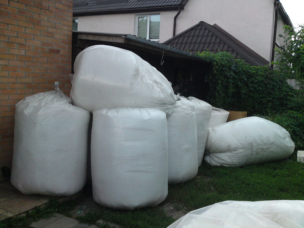

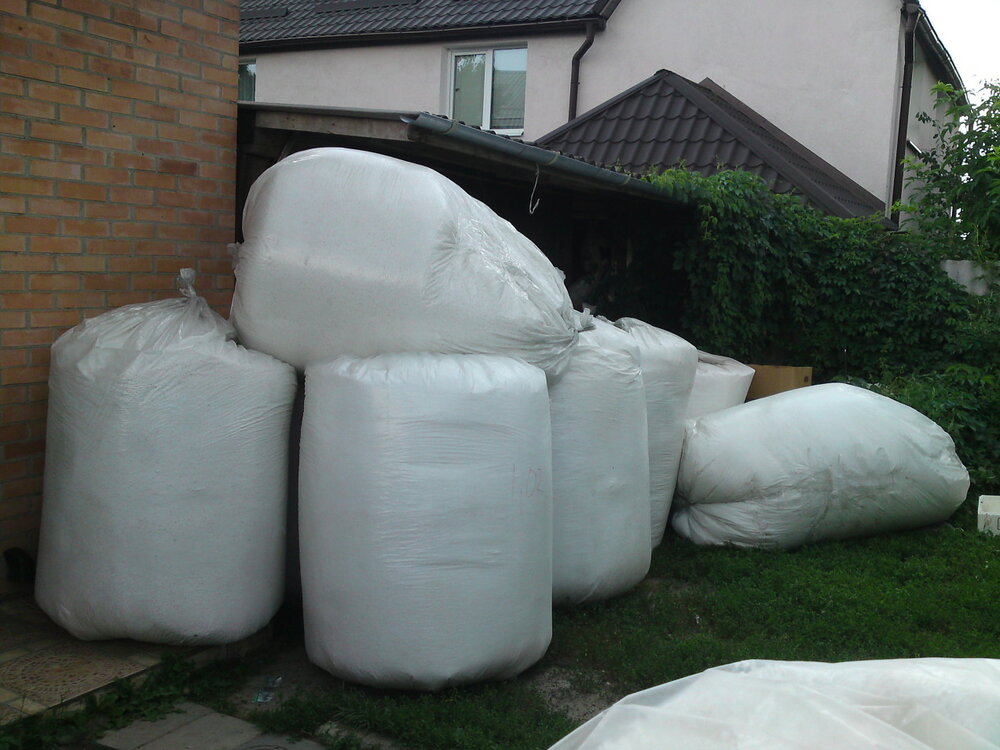

Итак, вчера привез крошку ПНП 10 м3. Мешки были слабые и пленка расползалась . Везли и сгружали не дыша, но все равно скотч нам был в помощь. К этому времени уже настроил стыки труб и пылесоса. Работу начал один и не испытывал необходимость в помощнике. Вставлял трубу в отверстие от кирпича и уплотнял паралоном и ватой. Скил качает бодро и уверенно до тех пор пока не наполнит близлежашее пространство. Затем заглушаю отверстие и перехожу к следующему.
