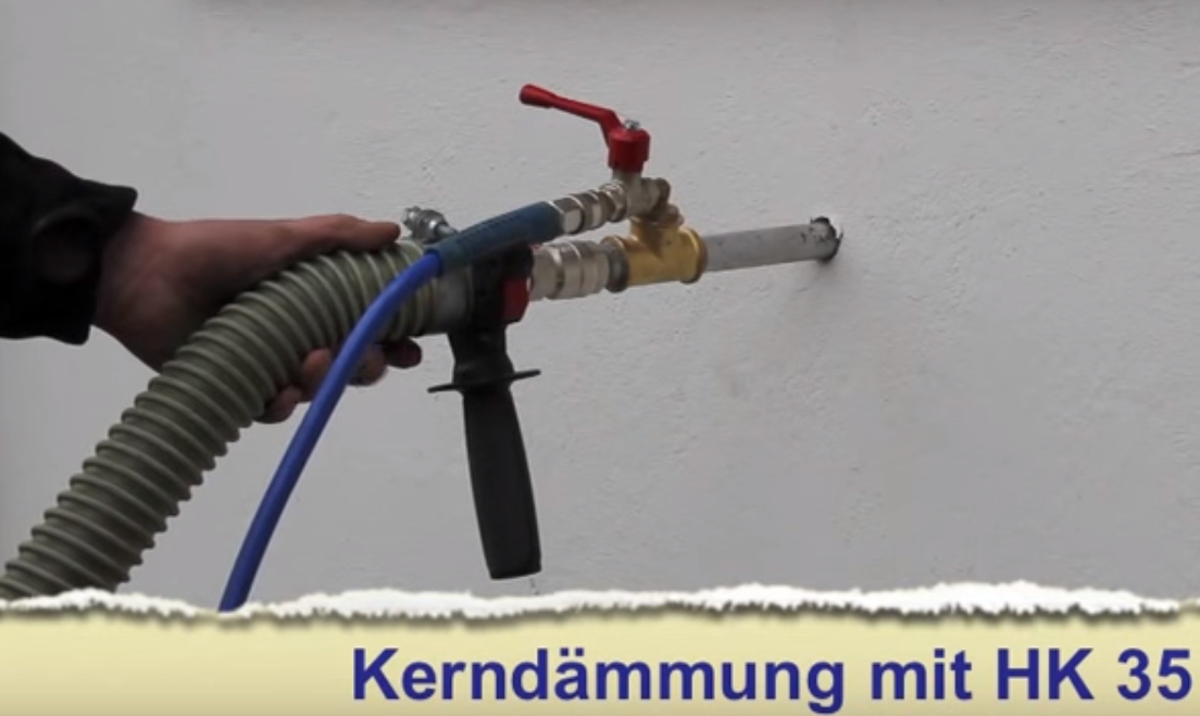

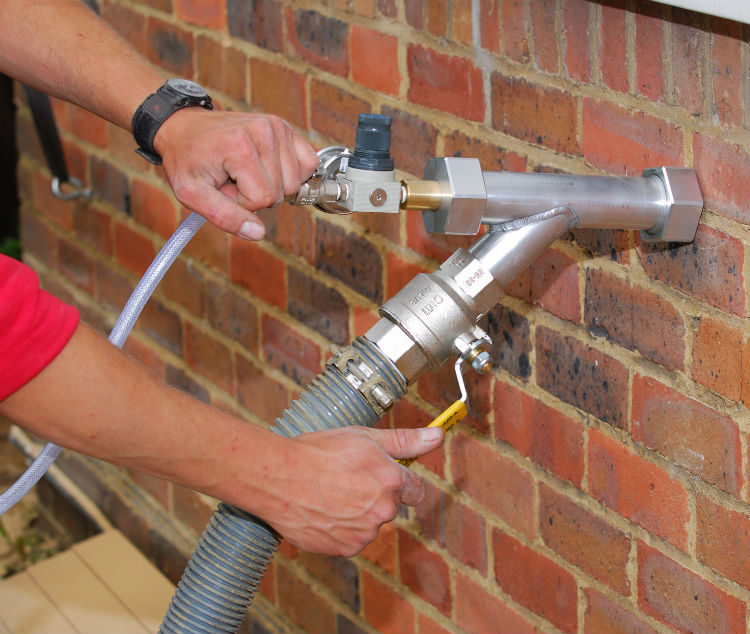

Кстати немцы используют собранный из сантех фиттингов пистолет по принципу пескоструя. Основной материал подает в ускоритель сам пылесос, а струя компрессора выстреливает его в продух под большим давлением. В принципе простое и вероятно эффективное решение. Если есть где взять на время компрессор, то можете попробовать соорудить подобный инструмент.
И вот еще более промышленный вариант.
[ATTACH]509654[/ATTACH]
Компрессор есть боевой . Эта идея с двойной задувкой мне по душе. Спасибо. Раздую стены как шары. Главное проконтролировать места возможного бегства шариков.:D

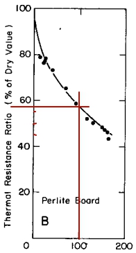

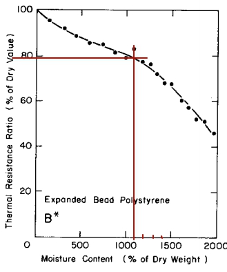

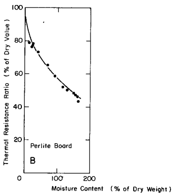

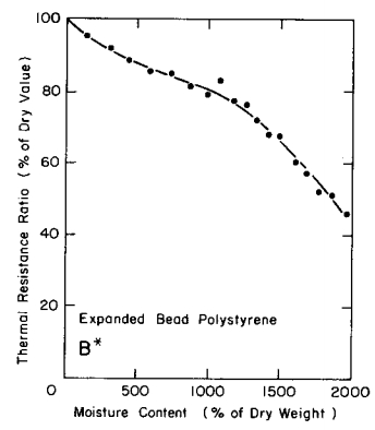

Но есть и преимущества у сыпучего EPS - он меньше теряет на теплопроводности при равном количестве влагосодержания, чем перлит.
Вот сравнение зависимости падения теплосопротивления от влажности для перлита плотности 160, и сыпучего EPS плотностью 14.5кг/м3 (данные испытаний CRREL)
1464956255118.jpg.ae8e5ab40fac009c3f5b7ab410194135.jpg 1464956126285.jpg.fa63d95fc0fd9924331f721f18956d55.jpg
Как видно перлит при накоплении влаги равной его сухому весу (160л), потерял около 40% своих теплоизоляционных свойств. В то же время EPS крошка, при таком же влагонакоплении в 160л, что будет для нее 1100% от сухого веса, потеряла в теплосопротивлении только немного более 20%.
zsdfasdfasdf.jpg.d9a326985cfda7e113dae4849dad71a5.jpg dfgsdfgsdfgsdfg.jpg.2edcf7d3c779d120d3f916e0fc00aa95.jpg
Сыпучий EPS также обладает низкими свойствами капилярного подсоса влаги, в то время как перлит при контакте с водой способен впитать в себя 30-120% влаги за 24 часа.
В строительных изделиях, растворах и бетонах вспученный перлит находится в непосредственном контакте с водой или влажными компонентами. Поэтому особую важность приобретает изучение водопоглощения материала при погружении в воду. Для этого нами разработана специальная методика: перлитовый песок помещался в закрывающийся цилиндр из латунной сетки диаметром 15 и высотой 150 мм. Цилиндр с испытуемым материалом после предварительной сушки до постоянного веса при 105° С постепенно погружался в воду так, чтобы вода достигла уровня на 20 мм выше образца. Кинетика водопоглощения вспученного перлита определялась взвешиванием цилиндра с материалом через определенные промежутки времени. Так, вспученный перлит из сырья Мухор-Талинского месторождения, отличающегося повышенной плотностью, отсутствием трещи-новатостей и большим объемным (2,42) и удельным (2,45) весом, характеризуется относительно невысоким водопоглощением. За 24 ч его поглощение в зависимости от размера фракций находится в пределах 33-50%. В то же время у перлита из сырья Арагацкого месторождения при прочих равных условиях оно составляет 82-120%. Во всех случаях общее количество поглощенной воды повышается с уменьшением объемной массы вспученного перлита.
