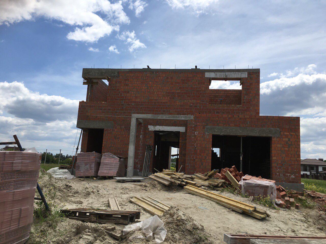

Наша коробка закончена! Вчера поставили квитку :rolleyes:
Надеюсь со следующей недели перейдем к крыше. На фото пока еще не убрано, но бригада, уезжая, все убрала. Теперь картину портят только остатки кирпичей, почти 6 поддонов :o
Строительство коробки прошло без серьезных "косяков". Проблему с лестницей устранили. Надеюсь и дальше будет все идти гладко.;)

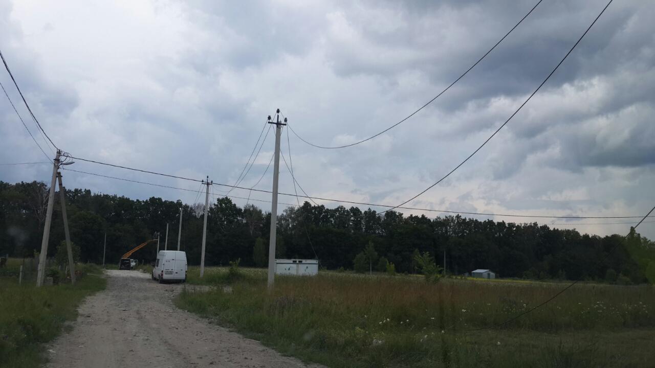

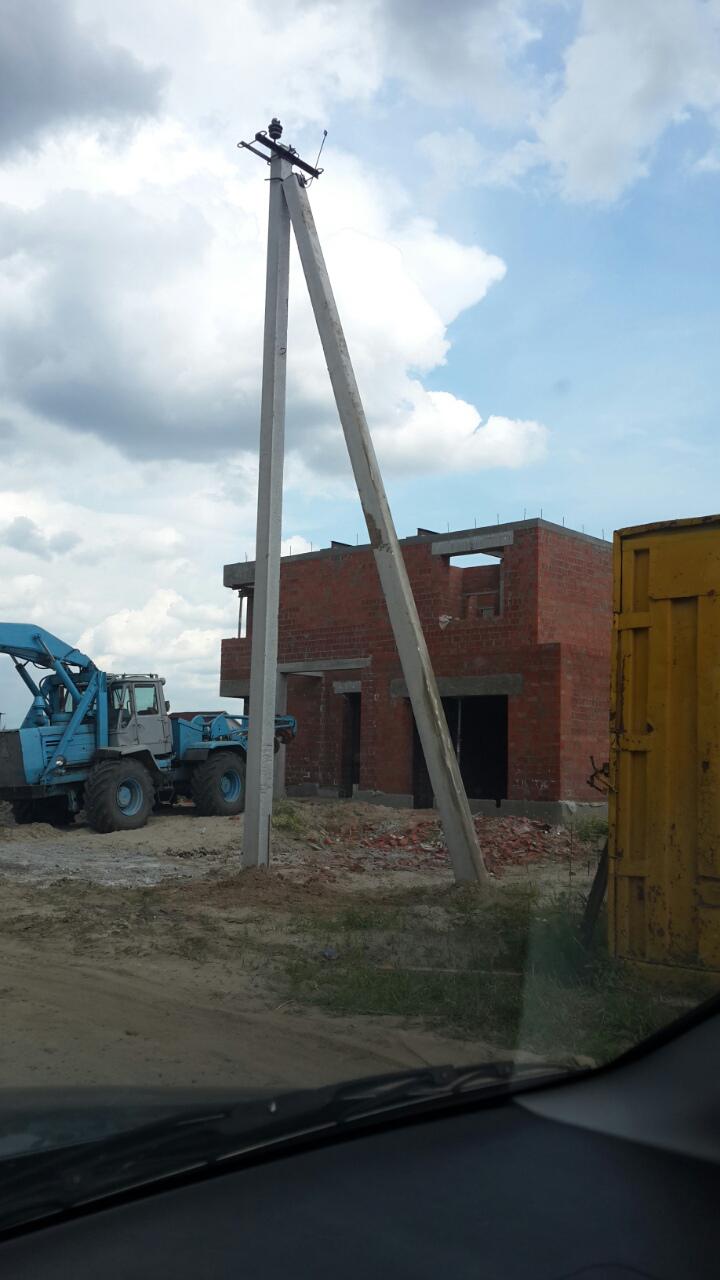

За один день поставили столбы и натянули часть проводов...
Одна фаза?

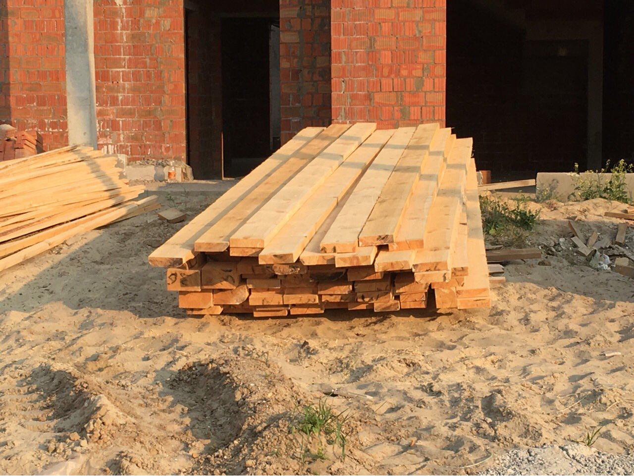

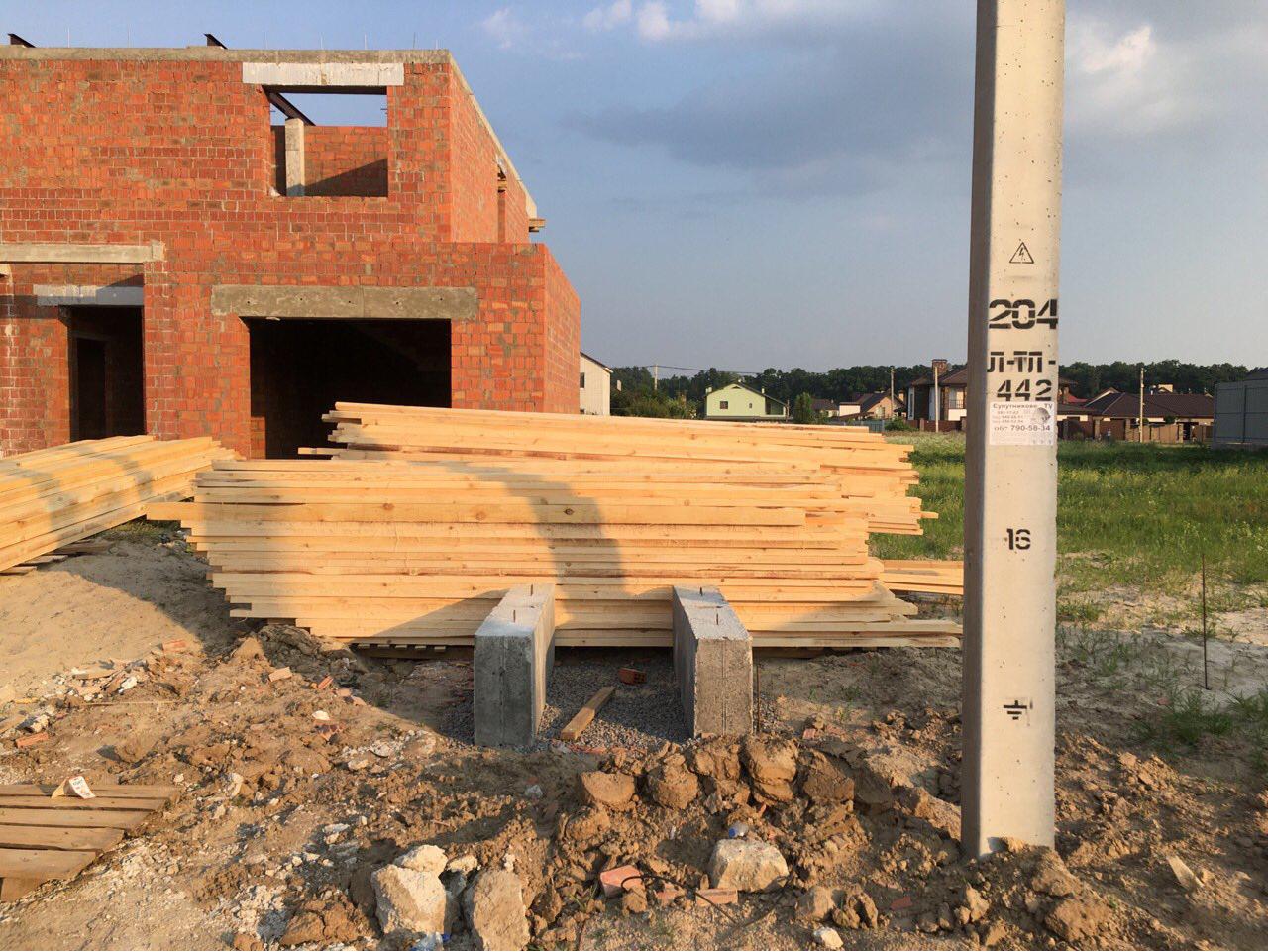

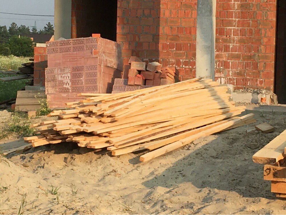

Наконец-то приехал наш лес! Погода ждала этого похоже не меньше, чем я:p - на следующий же день пошел ливень. Лес укрыли, на утро продолжили обработку антисептиком :)

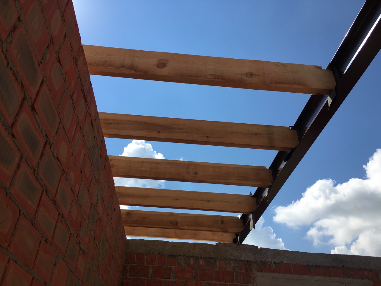

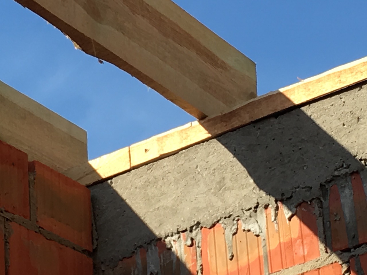

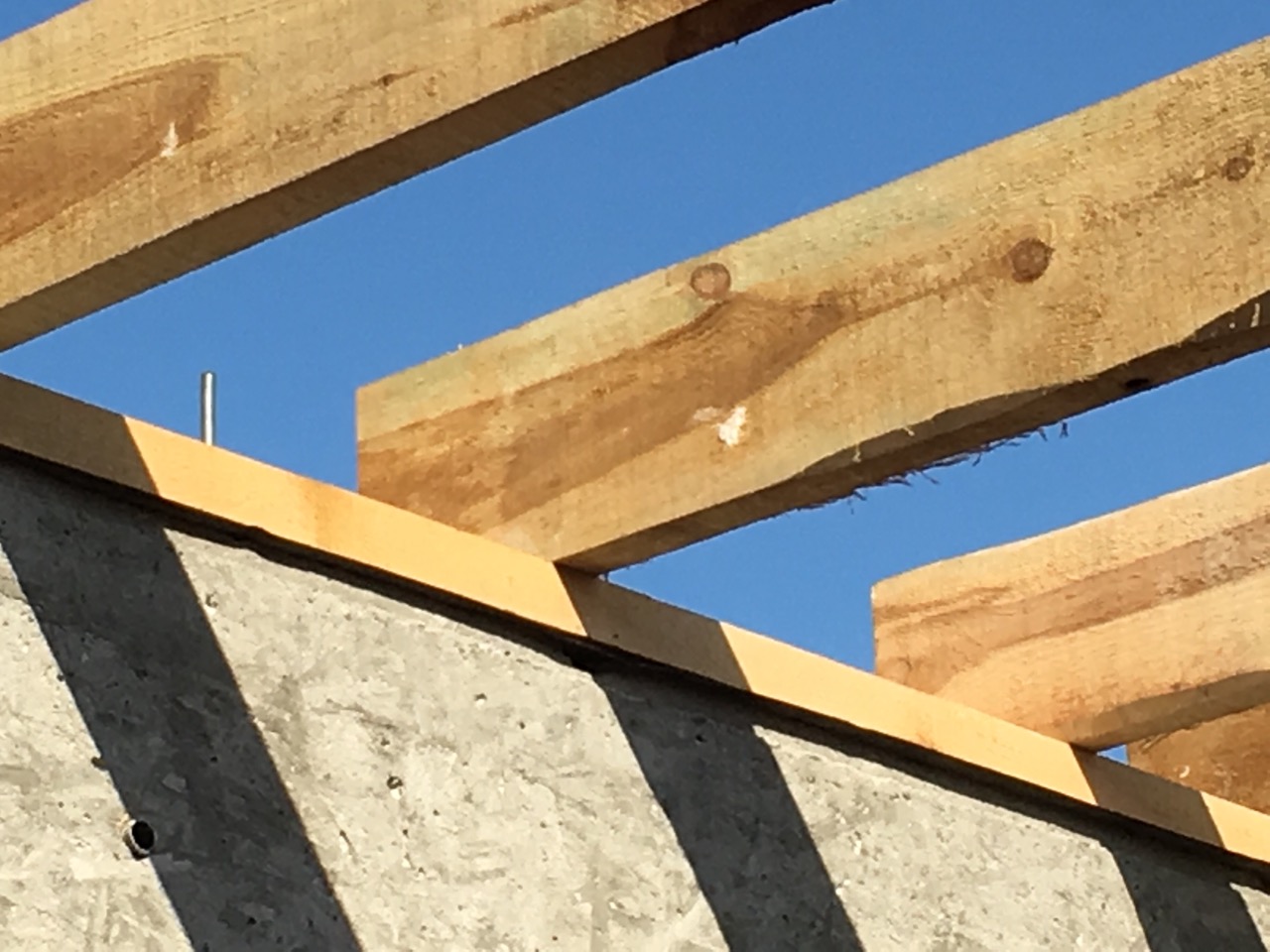

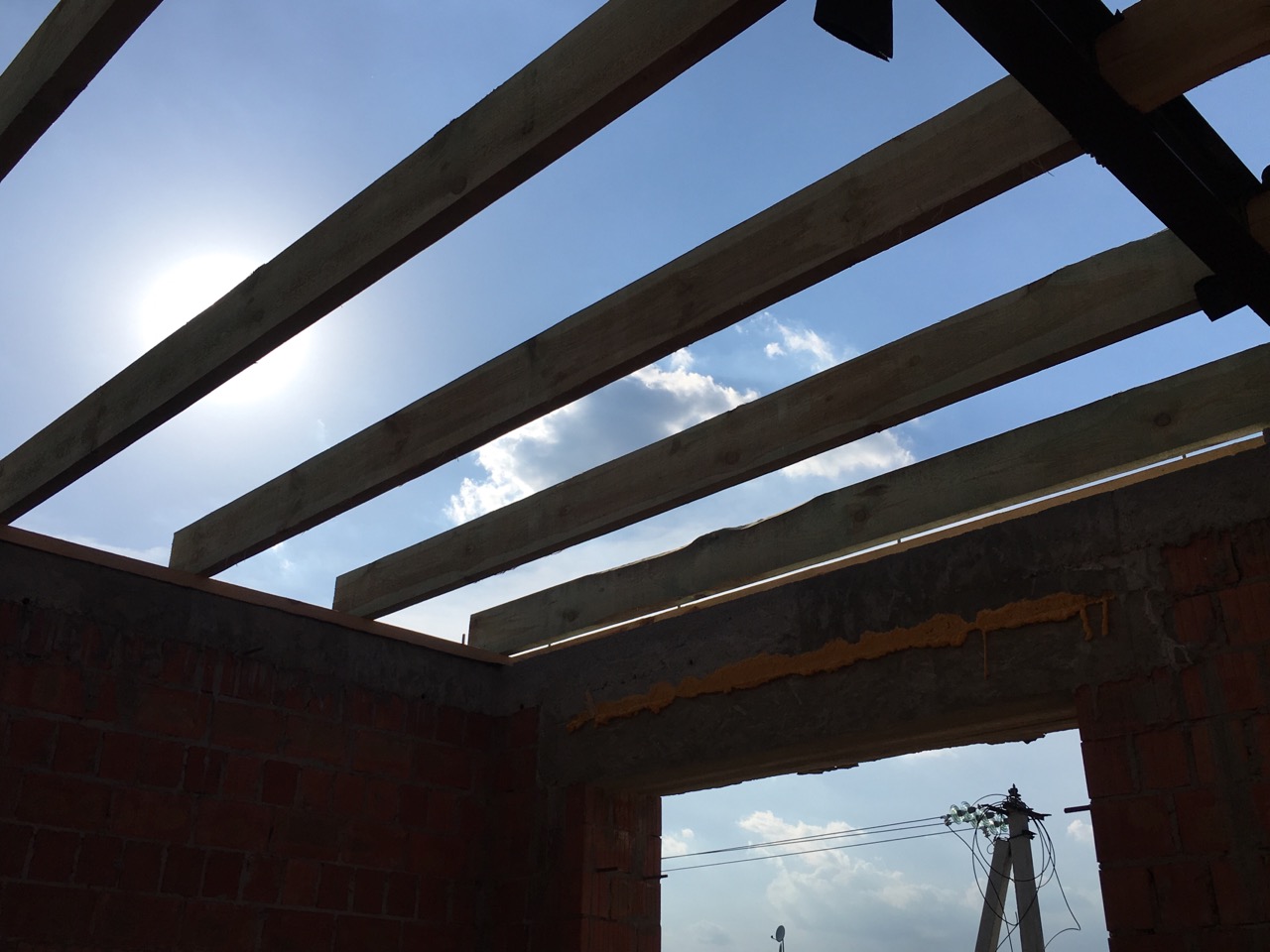

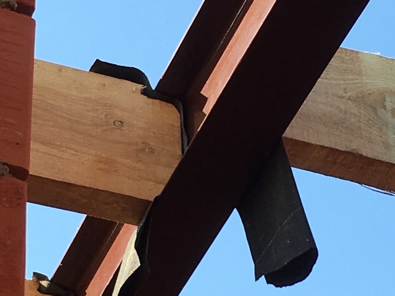

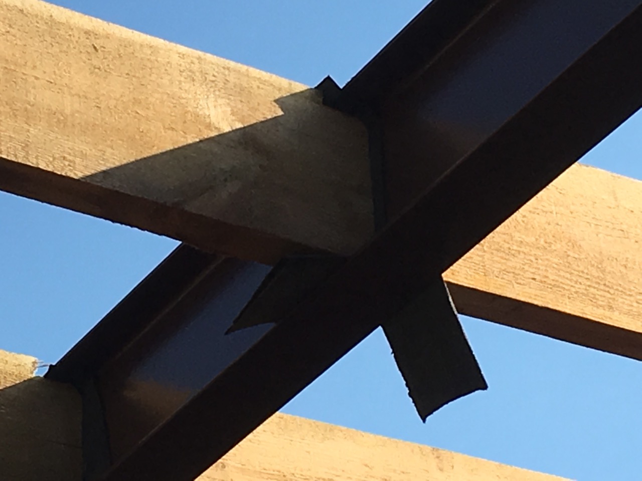

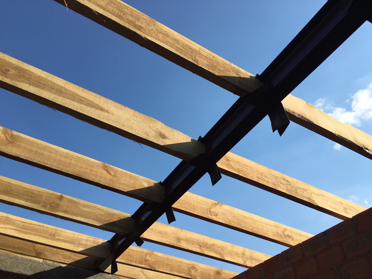

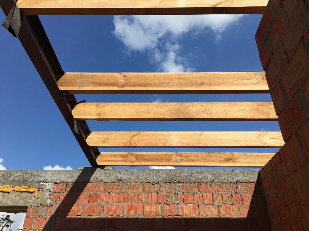

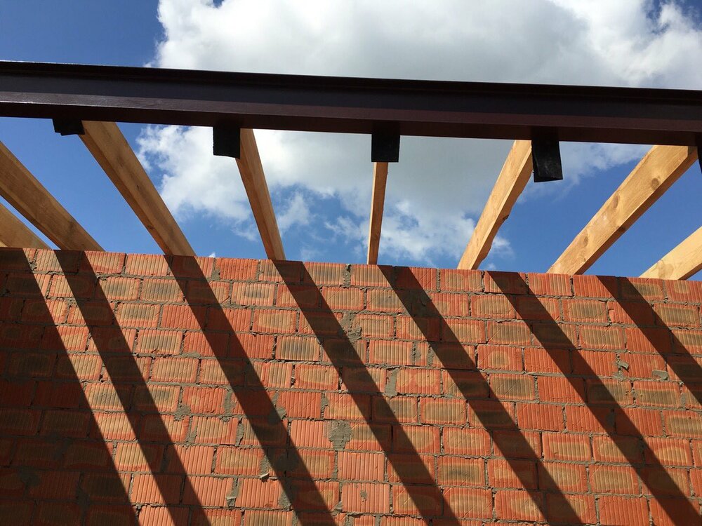

На армопояс и колонны уложены двутавры. Балки перекрытия крепятся к ним.

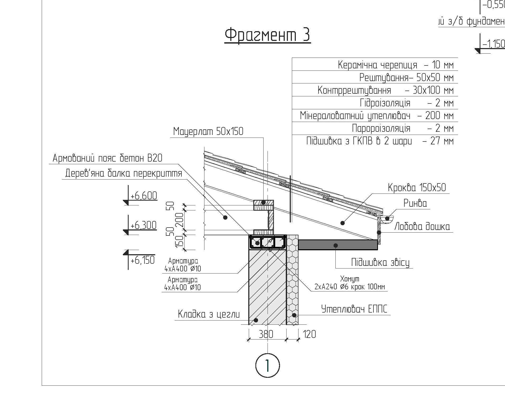

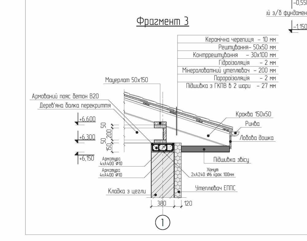

Сегодня появилась проблема по крыше... По проекту мауэрлат задан в виде коробочки (см. рисунок). По сторонам, где к нему крепится балка перекрытия, вопросов не возникло. Но на двух других сторонах инженером (Мастер-Дах) было принято решение замены на обычный брус 150х150. Как результат - если выдержать свесы 900 мм и угол наклона 18 град., край подшивы опустится на 15 см, и практически перекроет окна :o Завтра будут разбирать, переделывать по проекту и думать как усилить конструкцию... А это опять затягивает время :cry: С другой стороны и свесы, и угол наклона нам принципиальны, т.к. архитектор пробовал разные варианты, но если угол больше, крыша похожа на мухомор, если меньше - на коровью лепешку :fool: Поэтому спрошу на форуме - как усилить такой мауэрлат там, где его не распирают балки? Потому что в нашем проекте, к сожалению, не сказано об этом ни слова...
