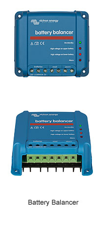

Вот мучаю ИБП :), система на 24 вольта, соответственно 2 последовательно соединённых аккумулятора. Какой разброс между батареями,считается нормальным при заряде, и разряде? В идеале понимаю, что разброса быть не должно, но на практике всё иначе. Как вовремя, выявить слабое звено, и по каким косвенным или прямым признакам?
если АКБ свинец, то 2,26 вольта на елемент.
Так у него по 6 элементов в АКБ, как он померяет? Шурупчики закручивать?
1. Создатели вот этого устройства считают, что при заряде нормальный разброс напряжений между двумя батареями составляет 50 мВ.
2. При разряде балансировка не нужна.
