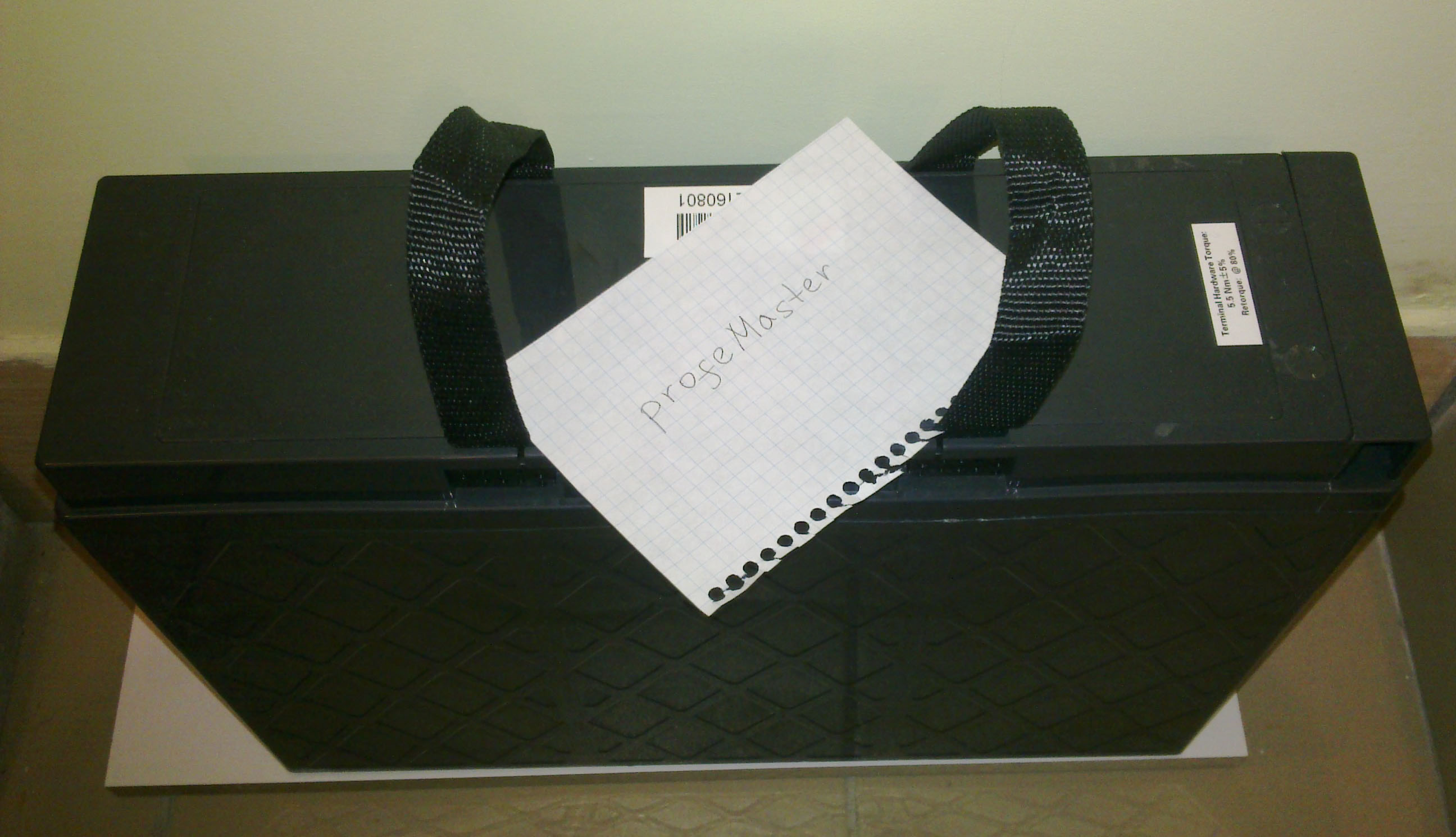

взял новую BB FTB100-12, чтобы не становиться специалистом по определению емкости. Но с рынком б/у познакомился. Круче всего ответ: Емкость определяем специальными устройствами. - Какими? - Не знаю, но все батареи проверенные.

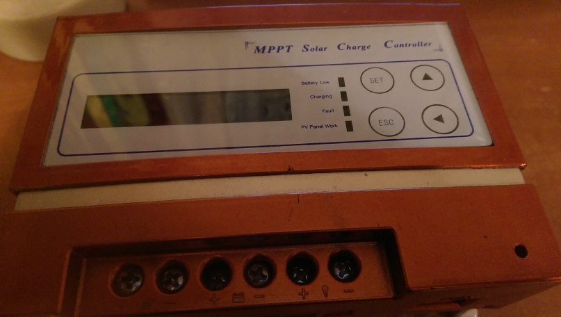

Предлагаю обсудить , теоретически применимо к щелочным аккумам эффективность может вырасти по сравнению ММРТ солнечными контролерами чуть ли не вдвое , к другим батареям нужно думать.

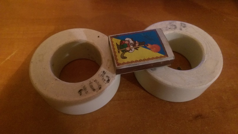

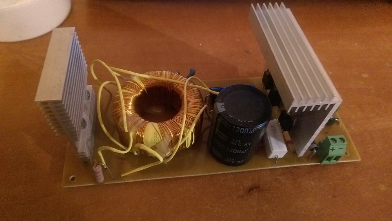

Пробовал заряжать щелочные аккумуляторы с помощью самодельной долбилки, - хрень редкосная, КПД никакого, но аккум взял за 5 дней 110 процентов, до этого с Ориона брал 90. Хочу попробовать слепить уже толково притянул пару сердечников для дросселя с запасом, готовлю 2 батареи 10нк125 одинаковые, буду пробовать заряжать от панелей, для сравнения буду пробовать контроллер.

0.25С в течении 6 Часов, Я как раз надеюсь устранить долбилкой все недостатки,- эффект памяти, газовыделение , карбонатизацию.
