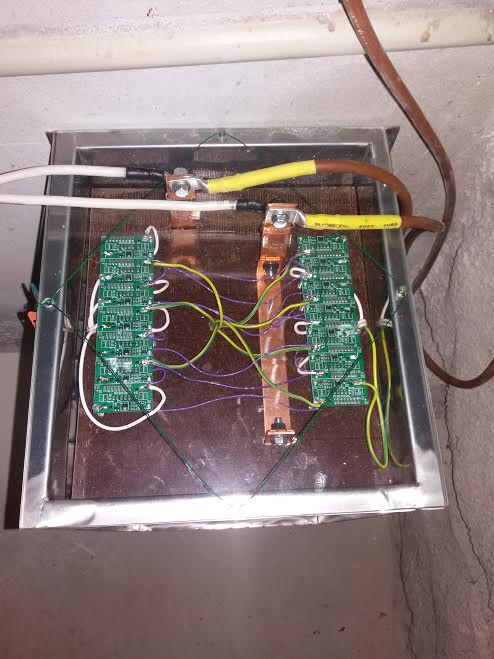

Лучше покажите как баллансир устроен. Ну или просто - есть он или нет. А ничего нового в литий ионных АКБ которые с помощью умной электроники прикидываются свинцовыми, как бы уже нету.
но наверное на 12 вольт, а вы из себя Петросяна строите.
А чего вы из себя "не сильно умного" изображаете? Вы бы еще вес лампочки мне сказали.
Я не производитель сборок аккумуляторов!!!
Но балласиры я так понимаю есть. Минимальный ток заряда 24в максимальный 25в при 24в системе. :)
+ я вижу для себя в том, что постепенно можно наращивать емкость системы.
Пока определяюсь взять эту сборку или все таки взять еще АГМ аккумуляторов.
Балансиры - они или есть, или их нет. Если вам продают недорогую сборку из лифера и гарантируют всего лишь один год - ничего похожего на выравнивание напряжения между соседними ячейками там нет.
По хорошему, нужно следить за минимальным и максимальным напряжением на каждом элементе. Просто ограничивать заряд каждого элемента мало.
Хилые они какие-то.
Это балансиры не БМС
Вы издеваетесь?
Чуток, :) ном. 20А пик. 30А
Этим занимается БМС.
Добавлено через 4 минуты
Правильно, там есть и балансир и БМС. На фото сборка из Ли-ион.
Сдаюсь. Что такое БМС?
Не сдавайтесь. :)
Балансир - для ускорения процесса балансировки при разбросе параметров ячеек.
BMS (Battery Management System) – это электронная плата, которая ставится на аккумуляторную батарею с целью контроля процесса её заряда/разряда, мониторинга состояния аккумулятора и его элементов, контроля температуры, количества циклов заряда/разряда, защиты составных аккумуляторной батареи. Система управления и балансировки обеспечивает индивидуальный контроль напряжения и сопротивления каждого элемента аккумулятора, распределяет токи между составными аккумуляторной батареи во время зарядного процесса, контролирует ток разряда, определяет потерю емкости от дисбаланса, гарантирует безопасное подключение/отключение нагрузки.
Балансир - НЕ для ускорения процесса балансировки при разбросе параметров ячеек. Это устройство либо пытается уровнять напряжения на соседних ячейках, либо не даёт подняться напряжению выше заданного на каждой конкретной ячейке.
Тоже самое но более простыми для понимая словами.
Он не ускоряет заряд. Он просто правильно заряжает.
Есть много бочек. Немного разного размера. Если заливать воды сверх бочки, то она взорвется. Если слить воду совсем, она рассохнется.
Глупый балансир, это грубо говоря сверху у каждой бочки сливной отверстие, снизу у каждой бочки клапан. В итоге налив воды (зарядка) производится пока вода не потечет из каждой бочки. Слив воды (разрядка) производится пока не сработает клапан "вода кончилась" у любой из бочек.
Умный балансир умеет переливать воду из бочки в бочку. Соответственно заряд без "слива воды" и разряд когда во всех бочках "вода" кончится.
