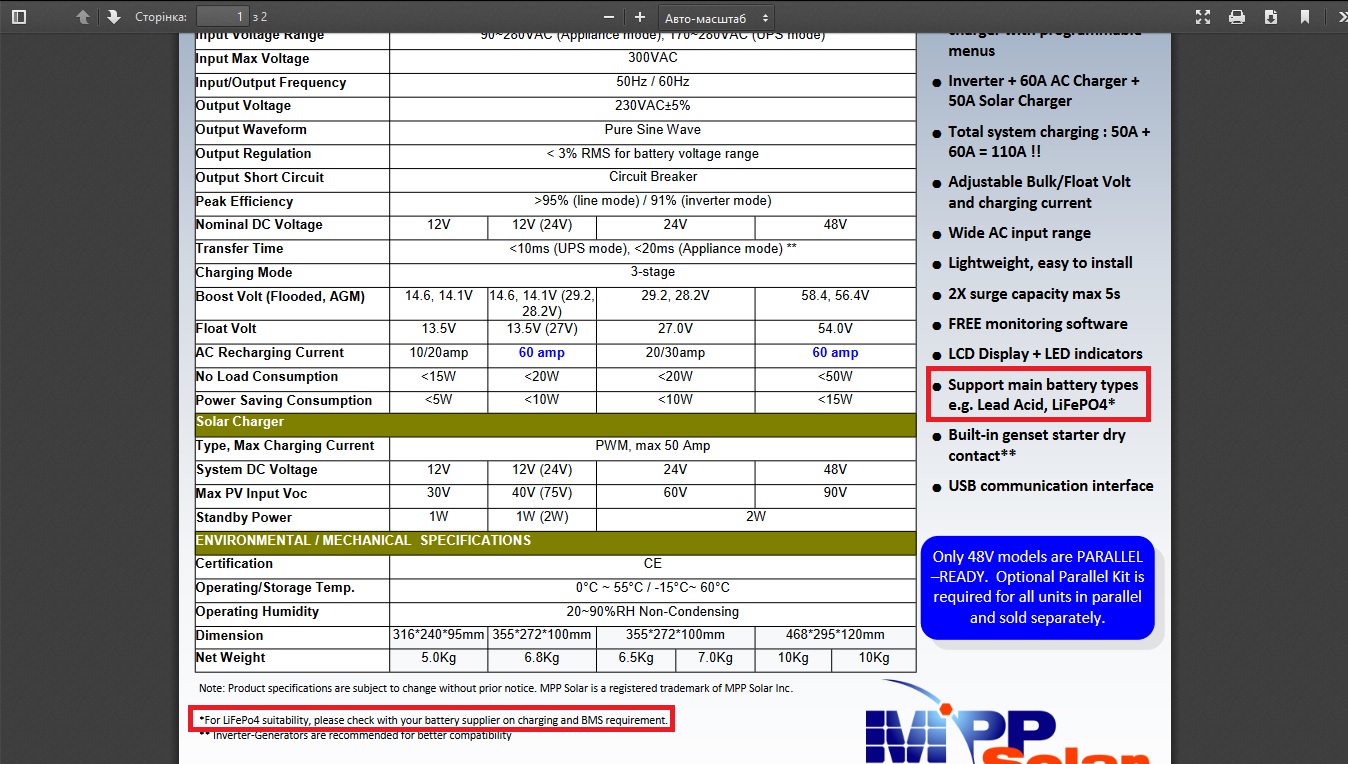

Что о LiFePO4 аккумуляторах скажете!? :)
Предлагают сборку 24в (мой инвертор)на 65-66А около 14000 грн. есть смысл? Производство (хенд мейд ин Юкрейн) с годовой гарантией с пломбой.
есть у меня один клиент, везет себе из китая, будет собирать сборку, пока у него вопрос по балансирам открыт, да и есть вопросы по аварийной отсечке акб от инвертора, и режимы заряда.
Конечное напряжение для восьми последовательных LiFePO4 с балансирами составляет 28,8 В. Ваш инвертор даст либо 27 В (хронический недозаряд) либо 31 В (моментальный северный пушной зверь).
Кроме того, заявленная ёмкость АКБ позволяет безопасно разряжать сборку током до 66 А, а ваш инвертор способен запросто влупить около 130А.
Конечное напряжение вроде как пиковое 3,65х8=29,2 (у инвертора пик 29), Инвертор в ручном режиме 24в - 29в с шагом вроде 0,5в. Инвертор выдает от 20А-60А с шагом в 10А.
Ну и на аккумуляторах должны стоять балансиры.
нет. Слишком химия отличается. Подождите когда Тайваньцы передрут у США инвертор для LiFePO4.
Для автономки нормальное конечное напряжение для одного лифера 3,60 В. Хотите рисковать третей частью ресурса сборки - умножайте количество последовательных ячеек на 3,65 В.

На инверторе возможно выставить 28 или 28,5 :)

У меня инвертор копия вот этого. А он поддерживает LiFePO4 через BMS.
У меня тоже такой. Где написано что поддерживает?
На скриншоте выделил красным - 1342840169_.thumb.jpg.a7362f78e0ad405fae7f6d300009bffe.jpg

На скриншоте выделил красным - [ATTACH]534691[/ATTACH]
:) наличие этого в рекламном буклете еще не определяет реализацию в натуре
Ну спросили где написано, я показал.
С разрешения человека делающего сборку из Li-ion аккумуляторов.
Говорит, что есть объекты с 2х летней работой.
