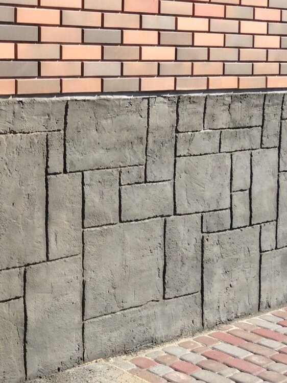

Walduk! Опубліковано: 25 липня 2016 Поділитись Опубліковано: 25 липня 2016 Стройка медленно но уверенно движется к финишу, на повестке дня стоит вопрос отделки цоколя. Первая идея была утеплить экструдированым пенополистеролом и поштукатурить цоколь декоративной штукатуркой, но вдруг увидел более интересный вариант - так называемая технология графитто. Идея очень интересная но дорогая - от 500грн/м2 + в Киеве почти никто ею не занимается а приглашать спецов из Днепра или Одессы ради пару десятков квадратных метров нерентабельно. На просторах интернета попались несколько видео декоратывной отделки цоколя (см. видео), выглядит красиво и не очень то сложно. Хочу сделать самостоятельно. Вопросы к общественности: 1. какую смесь лучше покупать? 2. Наносить непосредственно на ФБС блоки (бетонноконтакт?) или для надежности поклеить пенопласт? (чтобы избежать трещинообразования) 3. какие могут быть подводные камни? Посилання на коментар Поділитися на інших сайтах More sharing options...

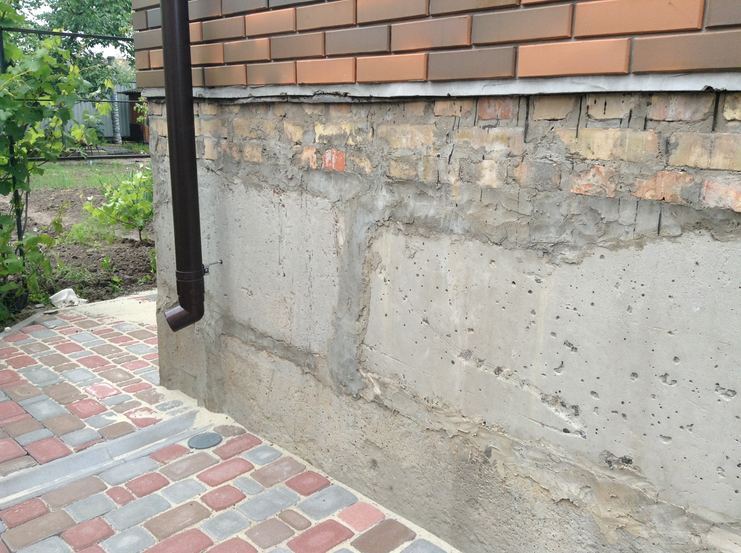

Walduk! Опубліковано: 26 липня 2016 Автор Поділитись Опубліковано: 26 липня 2016 Вот так вот цоколь выглядит сейчас Посилання на коментар Поділитися на інших сайтах More sharing options...
мастерок Опубліковано: 26 липня 2016 Поділитись Опубліковано: 26 липня 2016 С учётом Вашего кирпича для однородности основания я бы укрыл всё ЭППСом.Смесь для нанесения делал бы из обычного раствора с добавление 30-50% плиточного клея для лучшей адгезии и эластичности.ЭППС брал бы вафельку,если обычный,то сильно пошкрябал ножёвкой. 1 Посилання на коментар Поділитися на інших сайтах More sharing options...
Walduk! Опубліковано: 26 липня 2016 Автор Поділитись Опубліковано: 26 липня 2016 С учётом Вашего кирпича для однородности основания я бы укрыл всё ЭППСом.Смесь для нанесения делал бы из обычного раствора с добавление 30-50% плиточного клея для лучшей адгезии и эластичности.ЭППС брал бы вафельку,если обычный,то сильно пошкрябал ножёвкой. Что значит "вафелька"? Это какой-то шероховатый? Так в любом случае нужно б покрывать сеткой или нет? Из обычного раствора имеется в виду цемент+известь+песок? или эпицентровские готовые смеси? Такую толщину слоя порекомендуете по ЭППС? Посилання на коментар Поділитися на інших сайтах More sharing options...
мастерок Опубліковано: 26 липня 2016 Поділитись Опубліковано: 26 липня 2016 Ну да,шероховатый.Сетка само собой разумеется,известь там не нужна,вполне хватит цемент+песок +клей.С учётом сетки и глубины шва 2-3 см. 1 Посилання на коментар Поділитися на інших сайтах More sharing options...

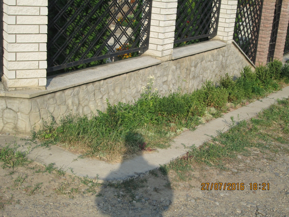

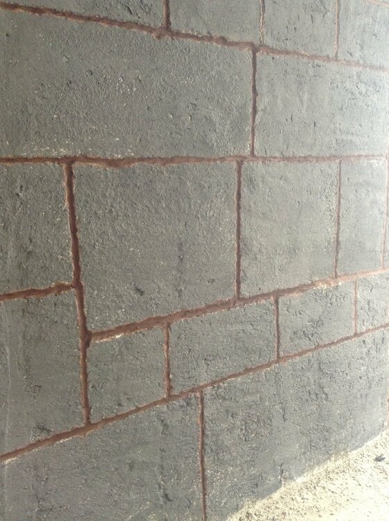

silver8848 Опубліковано: 26 липня 2016 Поділитись Опубліковано: 26 липня 2016 Сама штукатурка это обычный раствор, для пластичности можно добавить клей для плитки, но не много, так как он "слабее", чем обычная штукатурка. У меня фундамент забора делали примерно также, накидали раствор, потом мокрой рабочей рукавицей загладили неровности, чтобы были типа естественные плавные выступы валунов, когда раствор немного подсох металлической пластиной расчертили "валуны". Когда высохло можете заниматься "художеством" или просто погрунтовать и покрасить фасадной краской. Посилання на коментар Поділитися на інших сайтах More sharing options...
Walduk! Опубліковано: 26 липня 2016 Автор Поділитись Опубліковано: 26 липня 2016 Сама штукатурка это обычный раствор, для пластичности можно добавить клей для плитки, но не много, так как он "слабее", чем обычная штукатурка. У меня фундамент забора делали примерно также, накидали раствор, потом мокрой рабочей рукавицей загладили неровности, чтобы были типа естественные плавные выступы валунов, когда раствор немного подсох металлической пластиной расчертили "валуны". Когда высохло можете заниматься "художеством" или просто погрунтовать и покрасить фасадной краской. А можно фото? Посилання на коментар Поділитися на інших сайтах More sharing options...

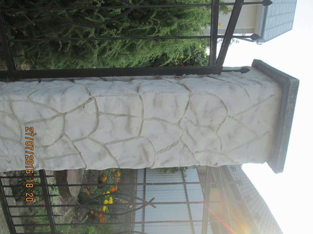

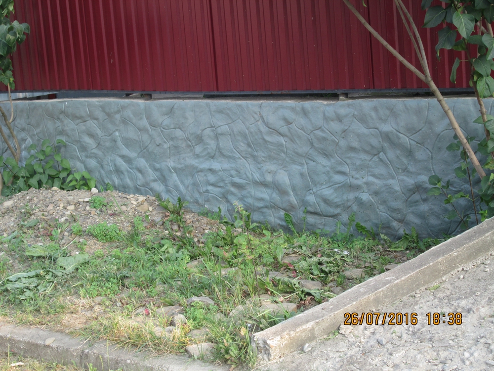

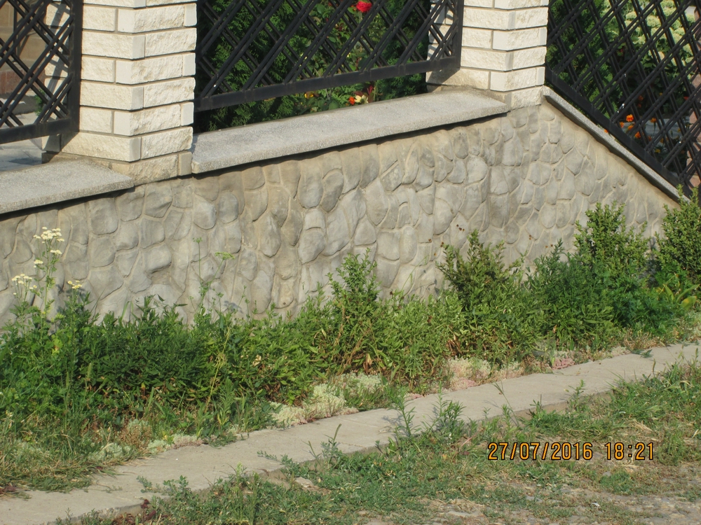

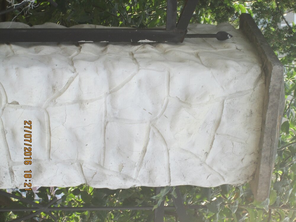

silver8848 Опубліковано: 29 липня 2016 Поділитись Опубліковано: 29 липня 2016 А можно фото? Фото фундаментов заборов. Варианты где покрашено масляной краской, фасадной водоэмульсионкой и просто штукатурка. Сделано по быстрому. Если хочется близкое к тому что на заглавном видео, то штукатурить по маякам (что бы "камни были ровными"), но не затирать, расчертить ровнее, а дальше красьте. 1 Посилання на коментар Поділитися на інших сайтах More sharing options...

Walduk! Опубліковано: 16 вересня 2016 Автор Поділитись Опубліковано: 16 вересня 2016 Промежуточные результаты Еще нужно покрасить и заделать швы Посилання на коментар Поділитися на інших сайтах More sharing options...

Walduk! Опубліковано: 28 вересня 2016 Автор Поділитись Опубліковано: 28 вересня 2016 Вот такой вот результат Посилання на коментар Поділитися на інших сайтах More sharing options...
