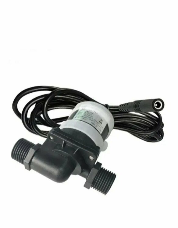

Вычитал, что появляются на рынке такие насосы, и потребляют меньше, и бесперебойник на такой насос ну в разы дешевле и проще.
Никто еще не использует такие насосы?
гипотетически смысл есть.
себе ставил какойто китайский - хватат на аварийный режим, но хлипенький, 220 каноничный лучше

якщо насос споживає 100Вт то при 220В це буде 0.45А , а при 12В - 8,3А
та й стосовно ББЖ, ббж видають 220, хіба що цей насос підключати напряму до акумулятора, а тут теж нюанси будуть

насосы на 12в с магнитной развязкой (без сальников) стоят на современных автомобилях (например VW T5), как дополнительные на печку. Цена, кажись, 80 евро. может кому пригодится.
вот тут и зарыта собака - 220в получать от аккума на 12В - кпд здесь куда меньше,
чем питать аккум сразу от 12в. А еще можно добавить автоматику и насос выключать периодически!! что увеличит и срок работы насоса, и продлит работу от аккума, и преобразователь на 220в не потребуется. Достаточно будет купить автомобильный аккум и зарядник к нему. Правда видимо понадобится блок питания 12в на 10А для насоса, + пару автомобильных реле для автоматического переключения.

Я покупал для солнечной системы насосы на 12 вольт 15 ватт на Еbay. Работают без проблем. Цена около 60 баксов. Вполне норм решение. Забейте там solar pump 12v и будет куча вариантов. У меня 3 работают и 2 лежит про запас
Для инфо. На внешнем контуре днем обычно 70-75 градусов, что даже больше чем в СО. Перепад высот у меня 6-7 метров и качает без проблем. Так что с котлом справится. Но заказывайте +1 шт. Все может случится, но на украине потом не купить. А с китая 3-4 недели ждать

Тема стара, але зараз актуальна. Підкажіть який не дорогий циркуряційний насос на 12 в., зараз купить, як резерв основному на 220 в., щоб працюаав від аккамулятора?
Їх багато, ни 12 в., але чи підійдуть для такої задачі?

Насосы дополнительной печки от газели вроде ставят
Такий? Бо я не дуже в темі, поки що.
bigl.ua/p1600667495-nasos-pechki-dopolnitelnyj?click_track_data=.eJwdzskOgjAUQNF_eWtMWsQiLIkTRhMVBcEYUylhUEotVCDGf3dY3tzNeYGQFVNxc8kZ2JggRIhpWCMNYloKmqf8P3SCh2MTa1BXSsYJ2HDN0zto0FS3hH_TKRo1kAvXpCpg-wdbZc662E2CaLG8rIIZzVrsbEOj73ibHPx5x8pQHq1sykvRPr0etR7ZZmYkPH_TDbj7GOWePxOOgB-kSdJK9l9IDfYJ60hHho7O7w9H8D0_.wy_Mw4e51b6IjOouCEeIuxND3Ts

Если вопрос ко мне то я беспоняьия, видел какой то ролик на ютубе и запомнил что там использовался от газели :-)

жрет он собака ампер, что не  в себя..  нужно чтото попроще ставить.
1 час назад, Diver сказал:
Так а сколько?
