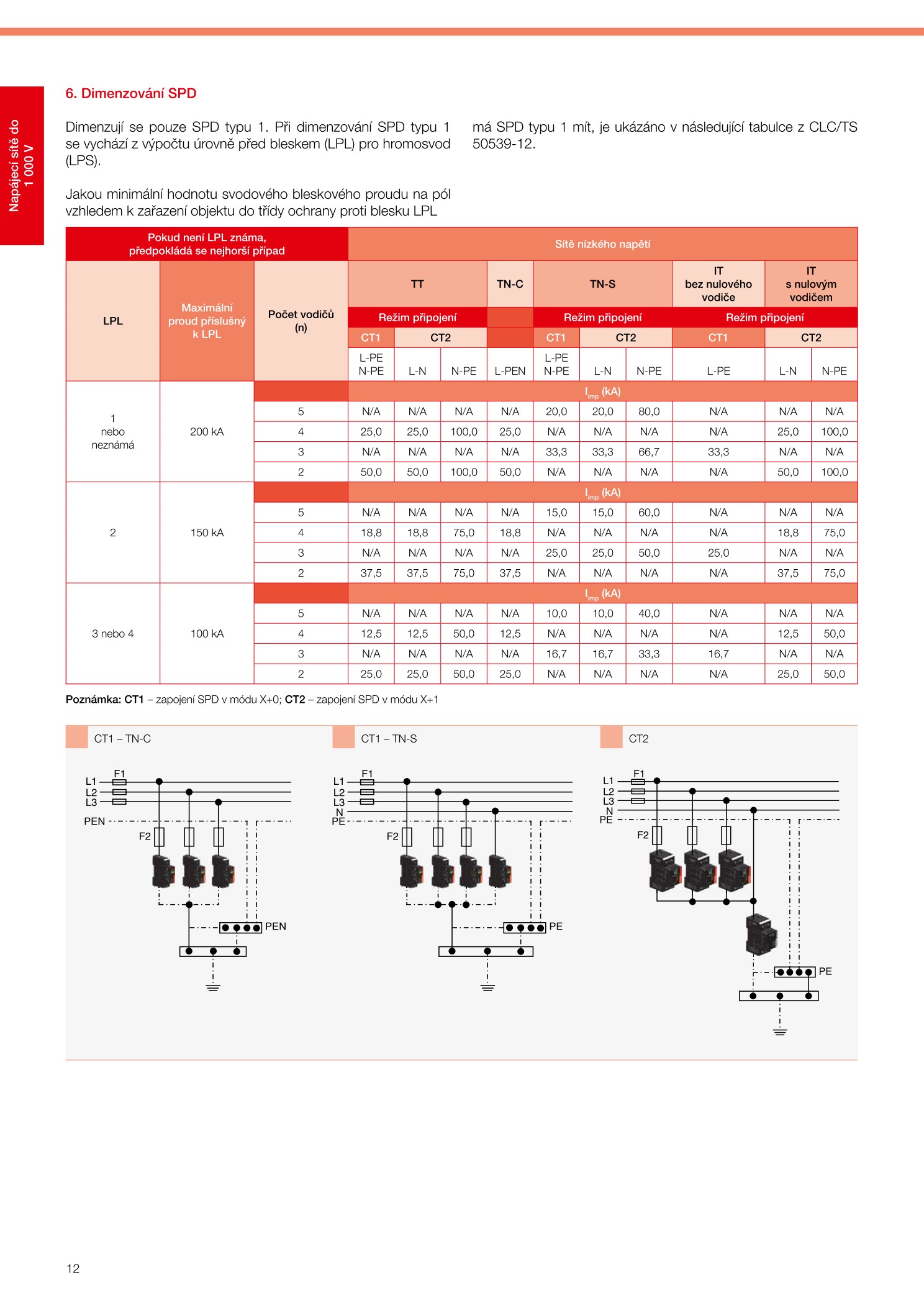

На украинском сайте (saltek.kiev.ua) нужной информации не нашел, а вот на российском (saltekru.ru) имеется таблица типов УЗИПов, так вот для системы заземления ТТ их просто нет.
Сторінка з каталогу для вибору першої ступені захисту для будинку з блискавкозахистом. Цікавлять саме схеми підключення та номінали ПЗІП. Схеми підключення розповсюджуються й на споруди без блискавкозахисту.
Не обов'язково на ПЗІП потрібно писати, що вони для ТТ, так як одна й та ж схема побудови ПЗІП може використовуватись для різних систем.
Я для прикладу Вам писав ПЗІП, який підключений по схемі СТ 2, для рівня блискавкозахисту 3-4 а саме ПЗІП FLP-12,5 V/3+1. По наведеній табличці можна прослідкувати.
