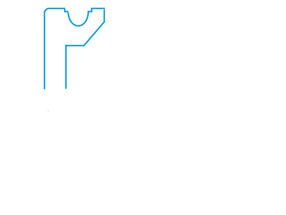

Igor1359 Опубліковано: 16 жовтня 2014 Поділитись Опубліковано: 16 жовтня 2014 Уважаемые знатоки 'монолитного бассейностроения' подскажите пожалуйста, как правильно вылить переливной желоб для монолитного бассейна под мозаику. Решетку планирую 195мм . В приложении чертёж конструктора (взят типовой), но мне кажется что черновой желоб нужен шире чем указанные 210 мм и оба борта желоба в одном уровне, нет? Как в основном отделывают желоб - мозаикой, готовой керамикой или еще чем? (чтобы оптимально по цене/качество)переливной желоб.pdf Посилання на коментар Поділитися на інших сайтах More sharing options...
sah79 Опубліковано: 19 жовтня 2014 Поділитись Опубліковано: 19 жовтня 2014 Уважаемые знатоки 'монолитного бассейностроения' подскажите пожалуйста, как правильно вылить переливной желоб для монолитного бассейна под мозаику. Решетку планирую 195мм . В приложении чертёж конструктора (взят типовой), но мне кажется что черновой желоб нужен шире чем указанные 210 мм и оба борта желоба в одном уровне, нет? Как в основном отделывают желоб - мозаикой, готовой керамикой или еще чем? (чтобы оптимально по цене/качество) Ви правильно все розумієте. Чорновий жолоб дійсно повинен бути ширшим-наскільки має підказати той хто буде штукатурити(в кожного штукатура своя метода тягнути борт). На різному рівні роблять для того щоб потім не зрізати кромку для радіуса,а однакова висота підганяється штукатуркою. Жолоб всередині восновному мозаїкою(самий дешевий мікс 8-9 доларів) В чистоті борт з мозаїкою може мати такий вигляд як на малюнку (принаймні я саме таку конфірурацію бачу частіше всього). 1 Посилання на коментар Поділитися на інших сайтах More sharing options...

sonet Опубліковано: 17 листопада 2014 Поділитись Опубліковано: 17 листопада 2014 подскажите пожалуйста, как правильно вылить переливной желоб для монолитного бассейна под мозаику. Решетку планирую 195мм Это вариант с опиранием плиты. Может быть и без зуба. Тогда канал можно делать прямым. Внутренний борт и наружный тоже регламентируются видом отделочного материала. Вариантов Очень много. Добавлено через 9 минут насколько критична установка форсунки пылесоса на глубине 60 см ниже уровня воды в переливном бассейне.Смотря, кто будет обслуживать. Если хозяин, то он не будет нагибаться и искать её на 600мм от воды, если обслуживающий персонал, то немного неудобно. Померь свою руку и умнож на 2/3. Ну а на счет того, чтобы удлинить закладную для пылесосной форсунки не думал? В чем проблема? И почему у тебя такой высокий зуб канала перелива. Не пробовал уменьшить. Тогда и бетона меньше пойдет. Какая конструкция пляжной (босоножной) зоны? 1 Посилання на коментар Поділитися на інших сайтах More sharing options...
Igor1359 Опубліковано: 17 листопада 2014 Поділитись Опубліковано: 17 листопада 2014 Вообщем вот такая конструкция басса, см деталь 1. Имеется бронзовая закладная 240мм. Устанавливаться будет до заливки (кстати подскажите правильно ли мыслю что из 'чернового' (без штукатурки) бетона после снятия опалубки закладные должны торчать примерно на 2 см для отделочных слоев?) И вот такая форсунка. Ткните уже идиота пальцем как/где это правильно прицепить - заливать будем через пару дней если 'не замерзнем' PS 1Будет мозаика. 2Про потенциальное смещение закладных пр заливке знаю - будут крепить насмерть...бассейн.pdf Посилання на коментар Поділитися на інших сайтах More sharing options...
