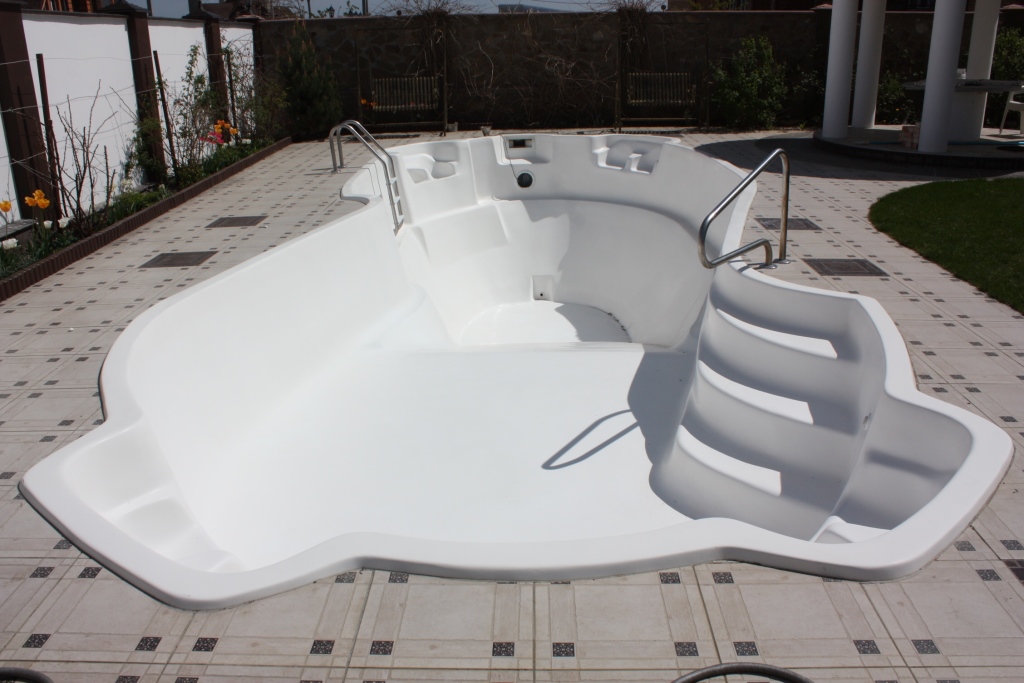

sn-g Опубліковано: 3 травня 2017 Поділитись Опубліковано: 3 травня 2017 вдома для миття ванної та унітазу саме краще справляється (харпік) harpic для басейну незнаю. зараз в магазинах де купував харпік його щось непродають, пробував іншу побутову хімію , такого якісного результату ніяка хімія не зробила. В Harpic от 5% до 15% соляной кислоты. Кстати, вот как выглядел бассейн после последней отмывки)) 1 Посилання на коментар Поділитися на інших сайтах More sharing options...
abkiev Опубліковано: 4 травня 2017 Поділитись Опубліковано: 4 травня 2017 про бытовую химию тоже думал ток у меня сборной басс с ПВХ лайнером, боюсь его испортить чем-то агрессивным Посилання на коментар Поділитися на інших сайтах More sharing options...
alyak Опубліковано: 4 травня 2017 Поділитись Опубліковано: 4 травня 2017 В Harpic от 5% до 15% соляной кислоты. Кстати, вот как выглядел бассейн после последней отмывки)) а начально он был белым или синим ? Посилання на коментар Поділитися на інших сайтах More sharing options...
sah79 Опубліковано: 4 травня 2017 Поділитись Опубліковано: 4 травня 2017 а начально он был белым или синим ? Спочатку був взагалі з мозаїкою.. Посилання на коментар Поділитися на інших сайтах More sharing options...
sn-g Опубліковано: 4 травня 2017 Поділитись Опубліковано: 4 травня 2017 а начально он был белым или синим ? Желтым с коричневыми пятнами.😂 Посилання на коментар Поділитися на інших сайтах More sharing options...
