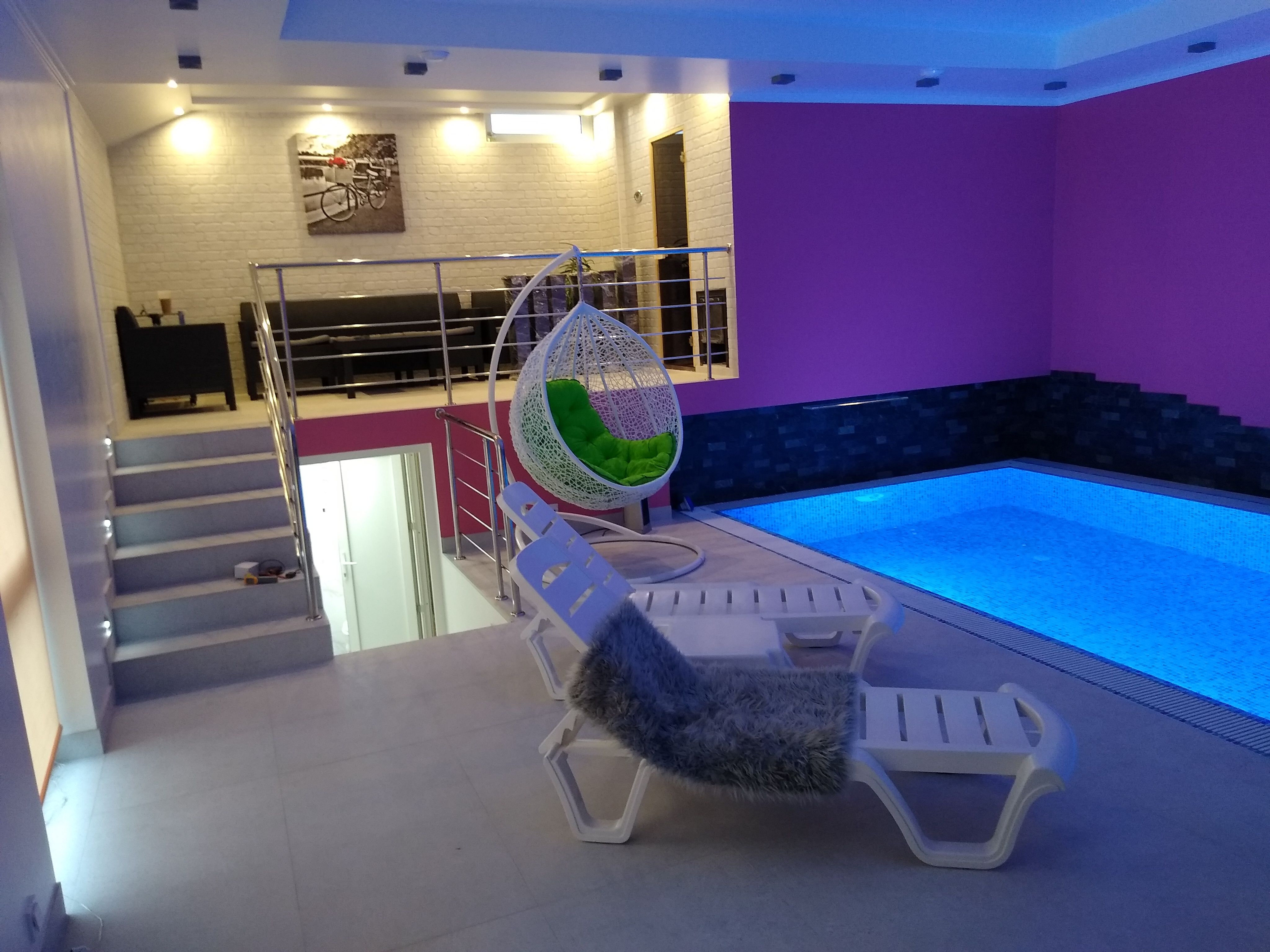

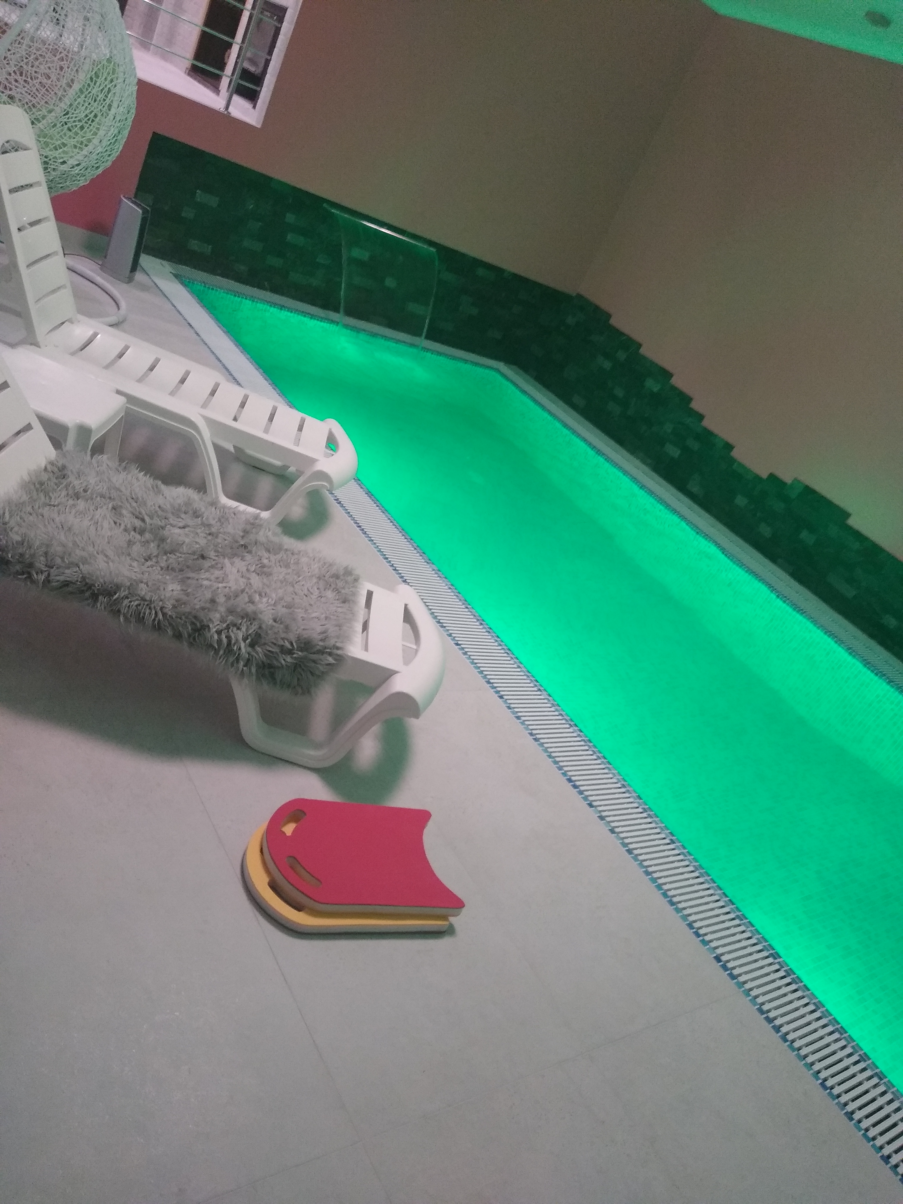

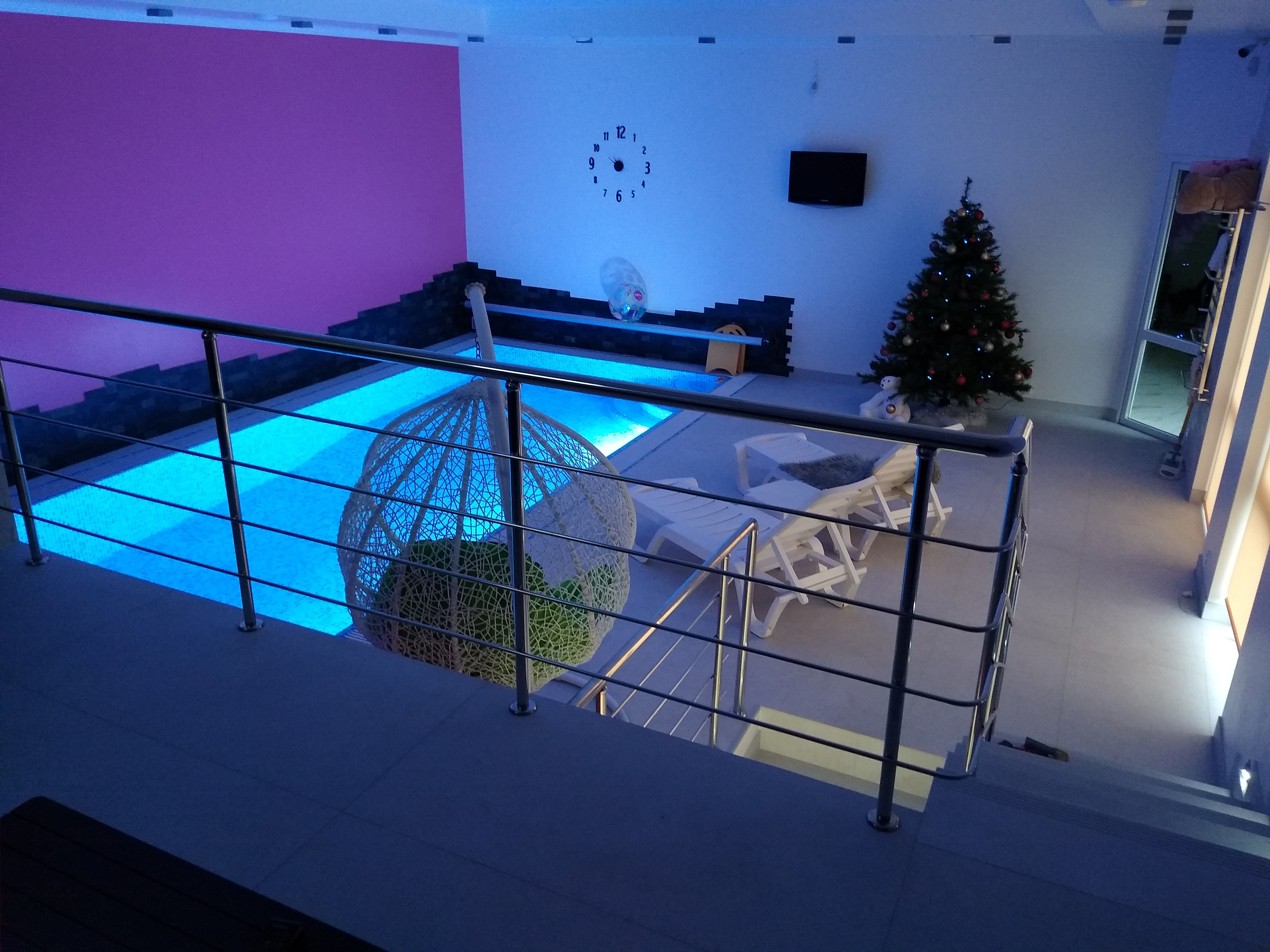

Andrey-Bucha Опубліковано: 5 січня 2021 Поділитись Опубліковано: 5 січня 2021 Добрый день, форумчане! Перед НГ стал пользователем бассейна. 29го наполнился бассейн около 20 кубов. 30-31го нагрелся до +26. В помещение +27 примерно. С ростом температуры начала расти влажность до 70-80%. включил вентиляцию с рекуператором. 31го было первое купание. Потом 1го. А вот 2го заметил что капает вода с потолка в сауне. Залез и офигел. Не был готов к такому. Появился налет плесени на осб и стропилах. Влага все таки попала вверх. Но самое главное, что по пластиковым трубам вентиляции капал конденсат Реально не учел такого. В общем утеплил трубы, вопросы с конденсатом решил. Утеплитель высохнет, ОСБ и стропила обработаю антисептиком. Заказал осушитель проф, но ясное дело, что он есть только на складе импортера. И привезут в понедельник. Плюс заказал пленку для накрыва (сматывающее поставил заранее). Тоже думаю 11го-12 го будет. Давайте колитесь кто как борется с влажностью и какую темп воды/воздуха/влажность поддерживаете. Из наблюдение +25 ощущается как прохладная вода. Когда поплаваешь норм. 26-26.5 уже норм. Выходить на +27 и теплый пол конечно комфортно. Заранее спасибо за инфо о параметрах. Второй вопрос тем кто имеет переливной бассейн. Изначально планировали включать фильтрацию (к слову подогрев через теплообменник возможен только с фильтрацией) на ночь. Но она одновременно доливает воду и если нет притока, то некомфортно, так как уровень немного падает. Думали с женой поменять таймер на утро+вечер. Чтобы фильтровалось когда мы можем купаться. Но сейчас задумался о том, чтобы через умный дом делать фильтрацию с начала движения в бассейне и отключать если пол часа нет движения + на несколько часов ночью. По сути я, жена, дети вряд ли будем более 3 часов в сутки в бассейне + ночью выходит нужнт включать на 3-4 часа. Достаточно ли включенной фильтрации 6-7 часов в сутки или нужно больше??? Заранее спасибо за ответы на вопросы пока чайника в бассейнах 1 Посилання на коментар Поділитися на інших сайтах More sharing options...
mib Опубліковано: 5 січня 2021 Поділитись Опубліковано: 5 січня 2021 Достаточно ли включенной фильтрации 6-7 часов в сутки или нужно больше??? все зависит от производительности фильтрации, в идеале нужно делать 3 объема в сутки, ну и пока не наловчитесь и не подружитесь со своим бассейном делайте ежедневно анализ, что бы не получить утром болото, со временем будите понимать состояние воды по косвенным признакам, нагрузка\температура в вашем случае 2 Посилання на коментар Поділитися на інших сайтах More sharing options...
Блуждающий ТВЭЛ Опубліковано: 6 січня 2021 Поділитись Опубліковано: 6 січня 2021 /////движения + на несколько часов ночью. По сути я, жена, дети вряд ли будем более 3 часов в сутки в бассейне + ночью выходит нужнт включать на 3-4 часа. Достаточно ли включенной фильтрации 6-7 часов в сутки или нужно больше??? Заранее спасибо за ответы на вопросы пока чайника в бассейнах Привет, почти соседи (мы под Вышгородом). Рекомендуемая суточная кратность, насколько помню - 4 объема бассейна в сутки. Так как днем фильтрация чаще всего не работает(в домах), все эти циклы переносятся на ночь. соответственно смотрите производительность вашей системы и считаете, сколько времени она должна жужжать, чтобы за ночь через фильтр прошло 3-4 объема бассейна. Ну и дезинфектант с альгицидом, ессно, смотрите и держите в правильных рамках. 2 Посилання на коментар Поділитися на інших сайтах More sharing options...
