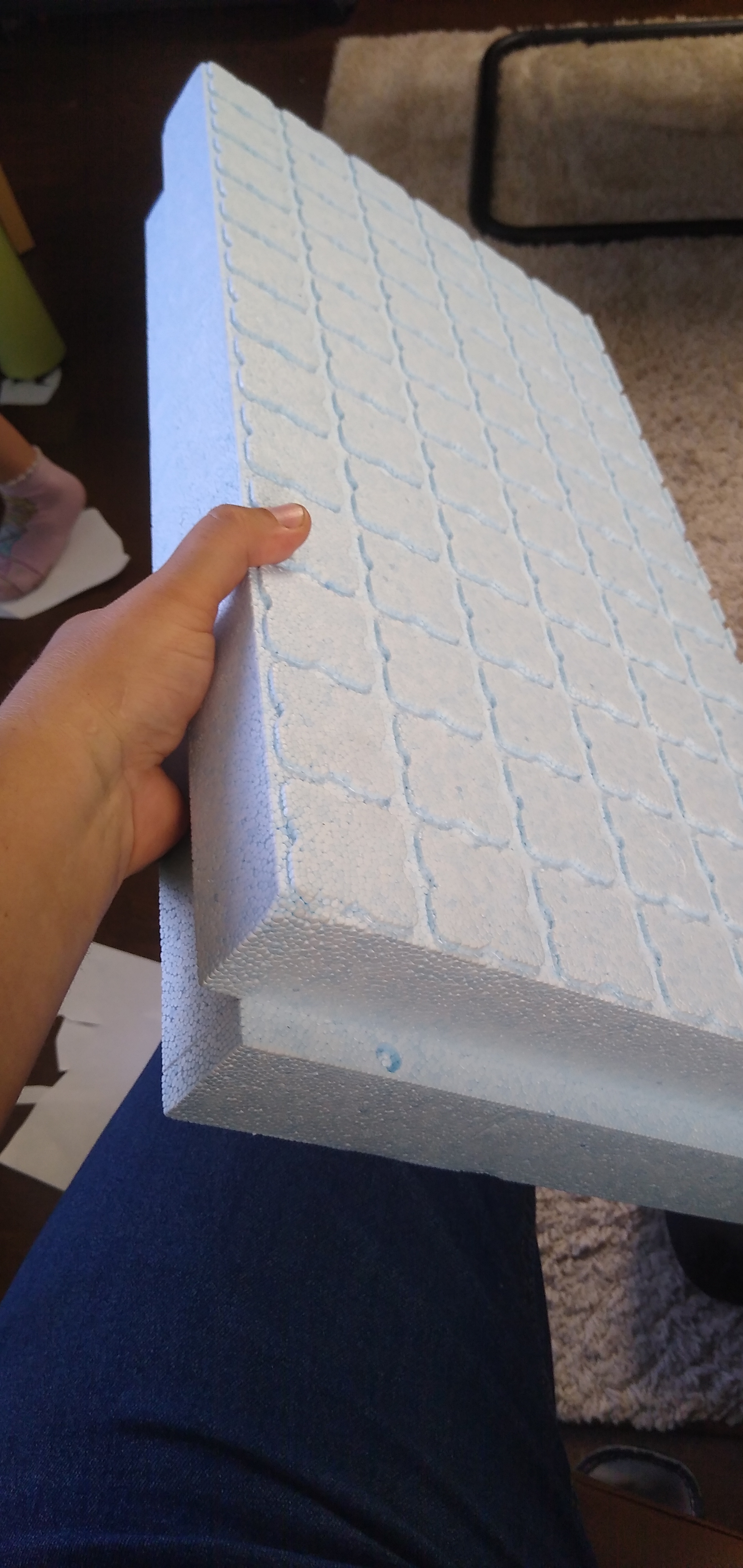

Я строю из полистирольных блоков. Переливной так как так очеспечивается лучшая фильтрация
Как раз везу блоки для стен. Пол ничем отличаться не будет от стандартного. 10 см голубые плиты для утепления фундамента и пол 20 см бетона с двойным армированием.
Стены - 5 рядов блоков как на фото +6й ряд из переливные блоков

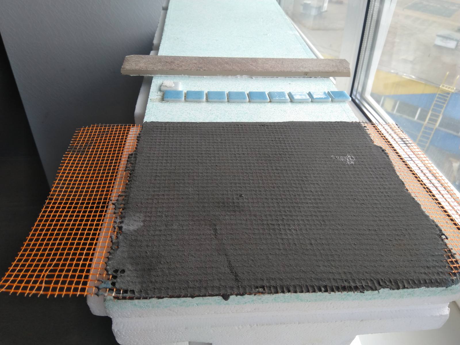

Стены определяюсь. Хочется мозаикой, но конечно намного дороже выходит. Может будет дорогой качественный лайнер под мозаику

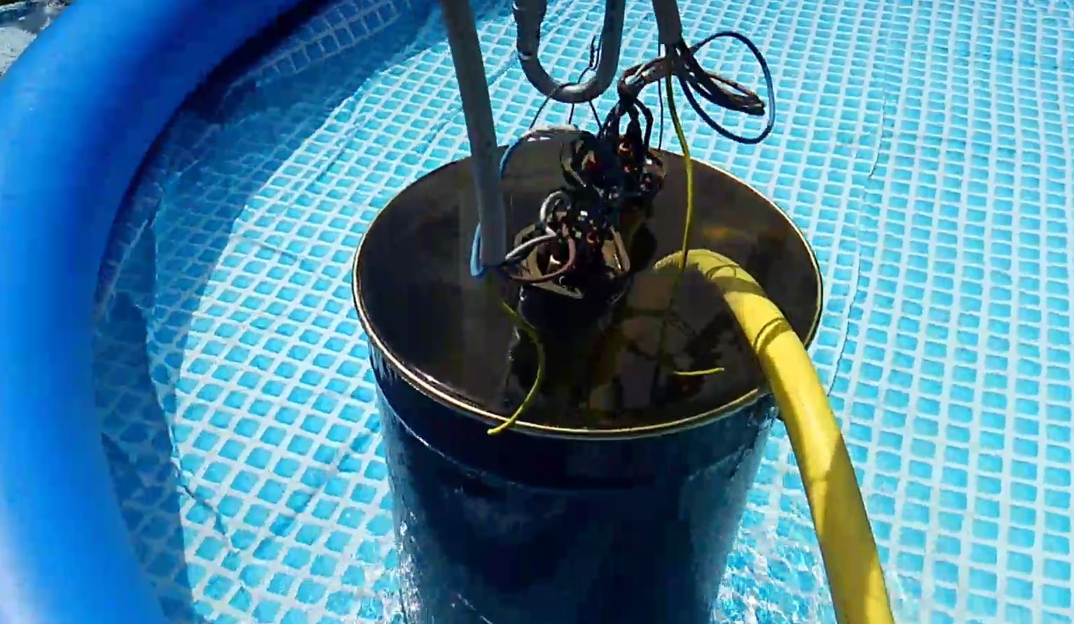

я воду можу наливати нову без проблем, лише забирає трохи часу 2-2.5 години + підігрів якщо треба швидко і діти стоять над душою і питають чи ще довго :grin:
ось налив води зі свердловини і відразу підігрів 15кВт
так знаю небезпечно і т.д...
було скоріше інакше як би проточний нагрів але там потрібно включати насос і т.д.
