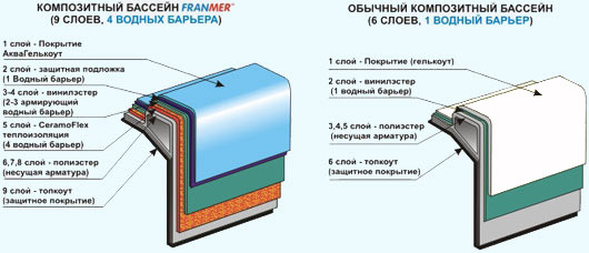

К слову о пластиковых бассейнах.
Мы в своем регионе поставляем, так называемые "композитные бассейны" или кок- полиэстровые. Очень приятно выглядят, голубенькие такие, бирюзовые, зелененькие (не только, у нас в качестве образца стоит золотой - жуть!!!!) около 20 видов различных размеров и форм. Круглые, овальные, прямоугольные... У нас они появились недавно, но уже пользуются спросом. Все же дешевле бетонного. Довольно прочные. Не прогибаются от собственного веса. Подготовка котлавана для них не требует особых трудозатрат. Могут устанавливатьсяина открытом участке и в доме, правда сначала лучше бассейн вкопать, а потом дом вокруг него строить:D.
Вот такой пирожок,

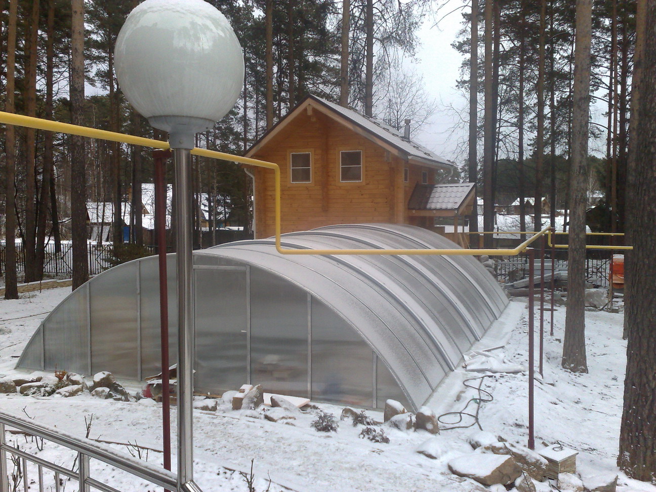

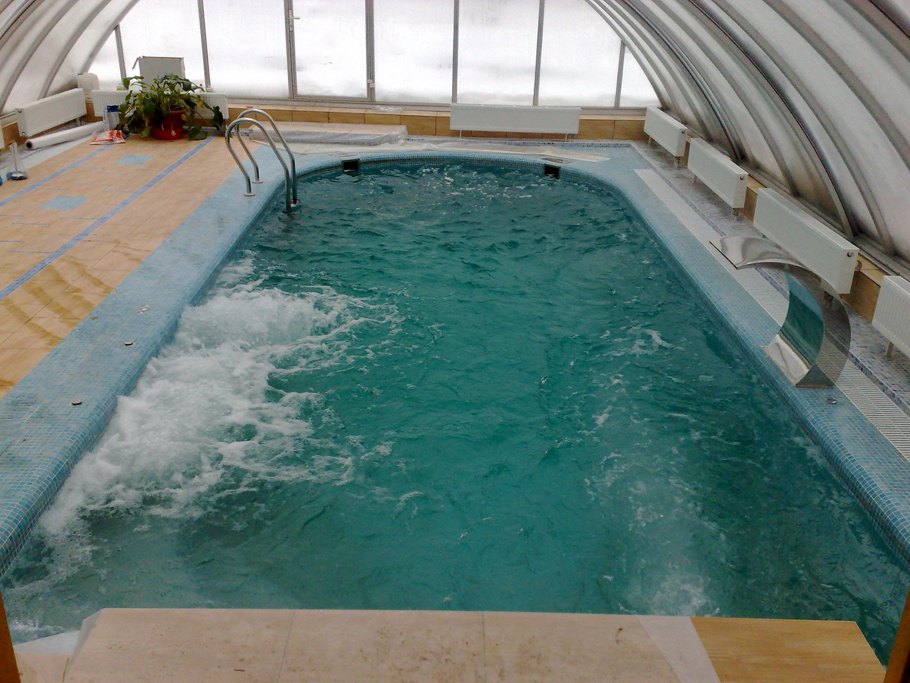

кто-то тут обещал выложить фотографии двойного павильона который и зимой служит ... покажить ....
:oops: память у меня девичья
Вот, не нашла последних фоток, эти, так сказать в процессе...
Насчет внутрипольшых конвекторов - как видите, здесь не они, в процессе монтажа оборудования выяснилось, что могут возникнуть проблемы с удалением воды из желоба, в который планировалось установить эти конвекторы, поэтому витоге сделали "надпольные"

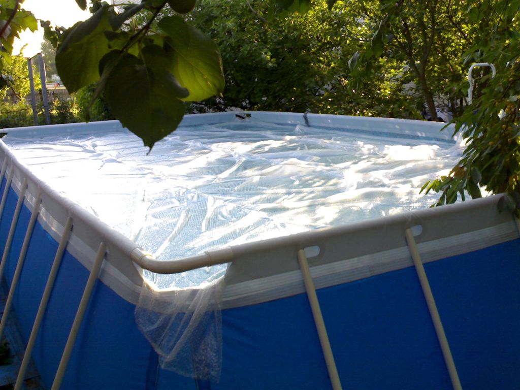

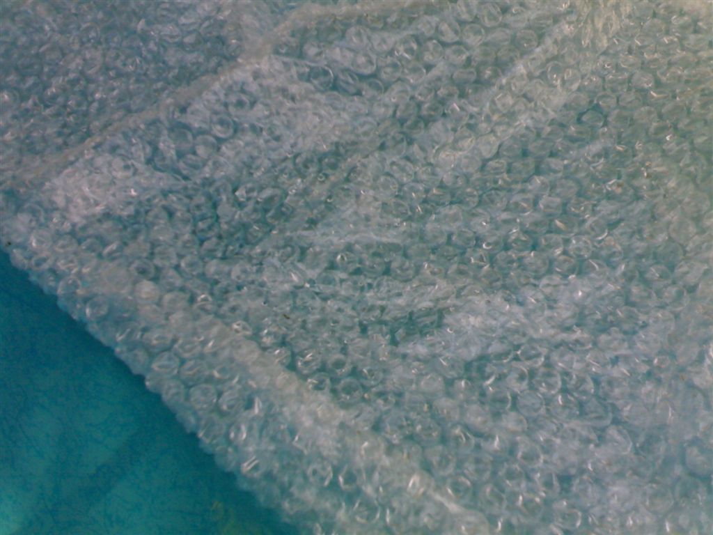

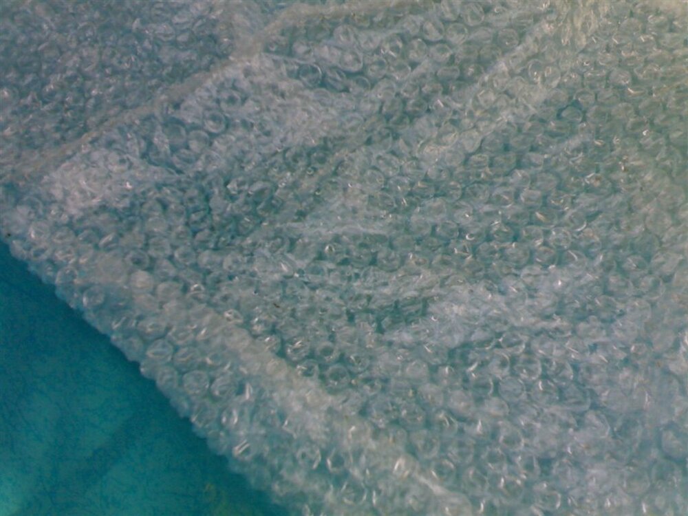

Ну вот витчизняный аналог буржуинской солярной пленки.
Ширина 1,2 м, пришлось взять 30 м, чтобы перекрыть 4*7 м. Полотнища склеивал при помощи стоительного фена и двух дубовых досочек - минут 30 работы и полотно готово.
Не черная, плотность не та, но линзочки в виде пузырей пристствуют:)
Ну, правда, и цена не та - за все - 80 грн (2,65 грн/м)
ЗЫ. Зачем правда уже воду греть - и так +25 град :rolleyes:
вот я на этих фотографиях не вижу что повильон двойной . какое расстояние между двумя павильонами ? Какая толщина поликарбоната ? Конденсат между павильонами ?
