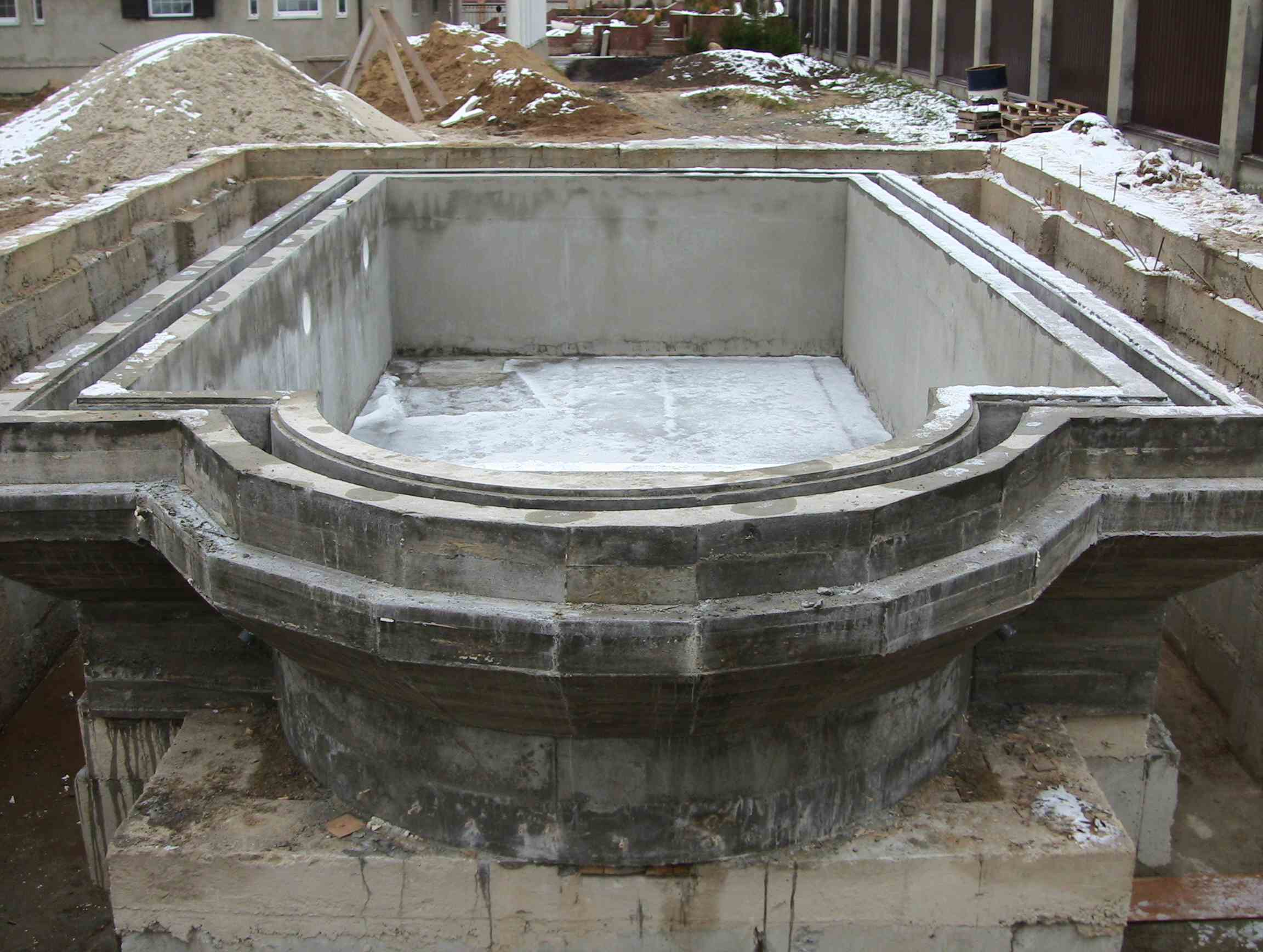

domspool Опубліковано: 22 березня 2012 Поділитись Опубліковано: 22 березня 2012 Бетонный бассейн с плёнкой мне не нравится, не вижу огромной разницы между каркасным и этим. Плюс, плёнка-лайнер, не внушает мне чувства долговечности. Разница большая....беттонный если соблюдать все тех.условия по заливке чаши,то он у вас простоит лет 50 если не больше.А пленка-лайнер хорошего качества прослужит от 10 до 15лет Посилання на коментар Поділитися на інших сайтах More sharing options...

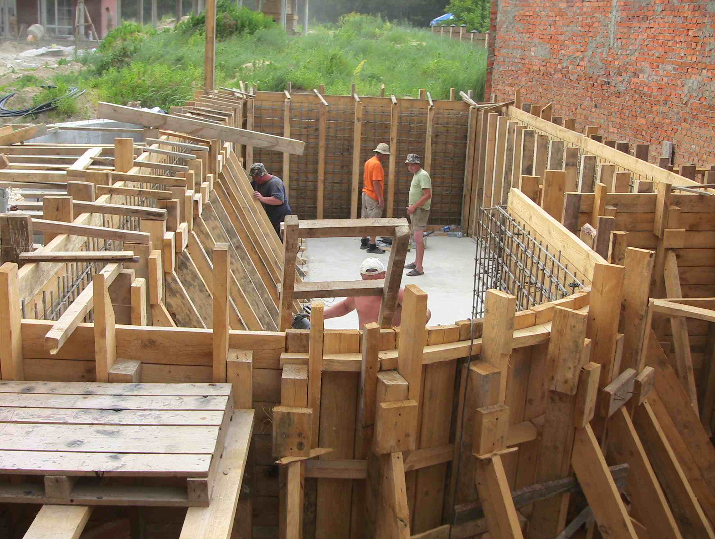

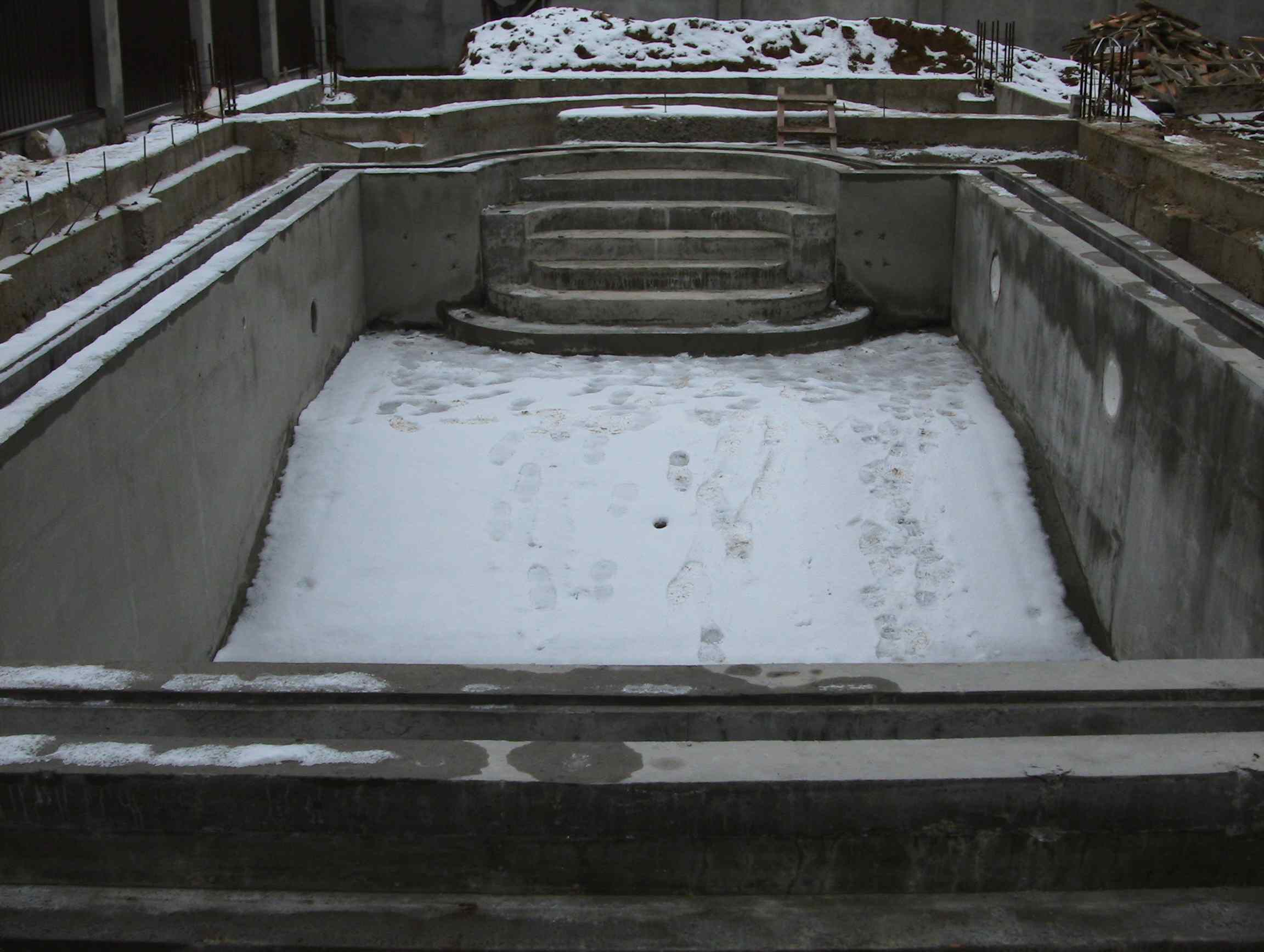

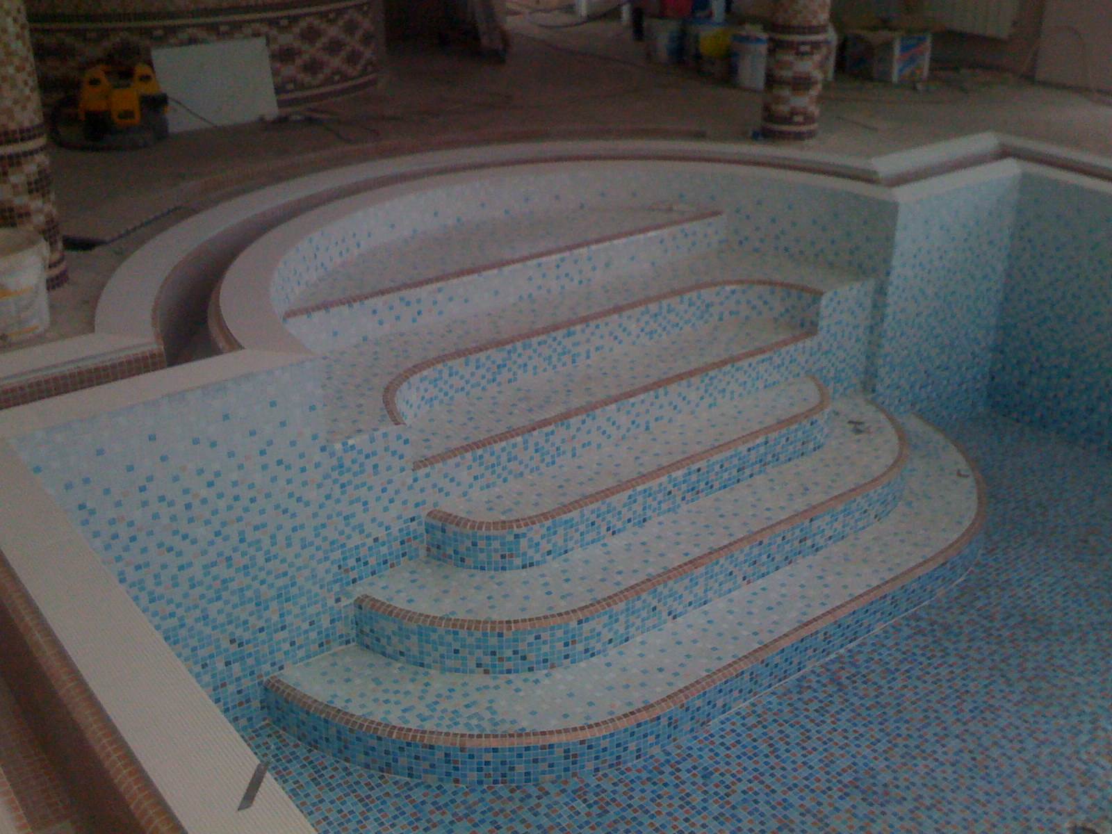

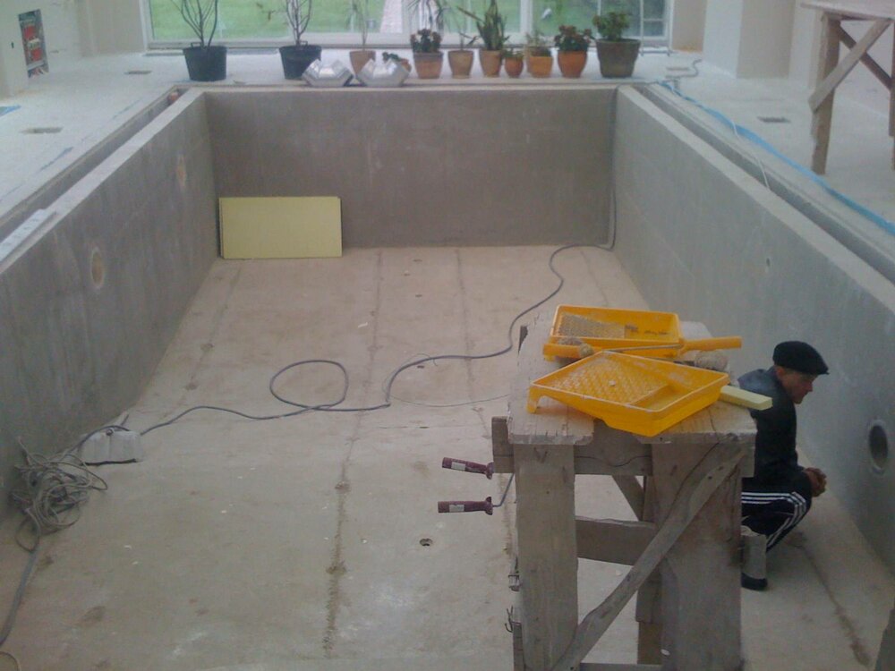

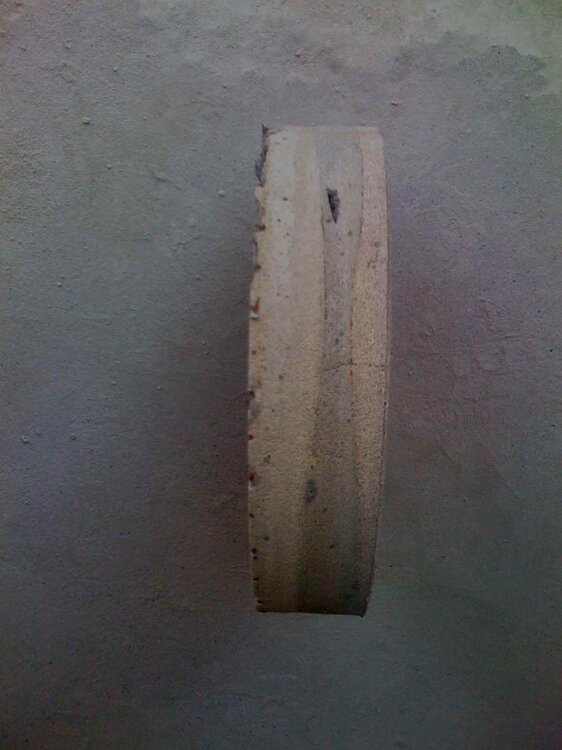

Александр. Киев Опубліковано: 23 березня 2012 Поділитись Опубліковано: 23 березня 2012 (змінено) Александр. Киев, нужен совет. собственно, бассейн то хочу, но никак не могу принять решение. в чем проблема. 1. стоимость объекта. Фирмы заинтересованы сделать побольше ( ведь дороже получается). а какой размер наиболее оптимален 2. стоимость эксплуатации, к примеру месяц. На выставке слышал и такое - 100 евро в месяц. 3. необходимость сливать воду ( как опция при очистке). а куда? 4. на каком этапе работы по ландшафту лучше соорудить бассейн помогите разобраться Могу судить только о бетонных бассейнах (другими не занимаюсь, соответственно вопрос не изучаю). Судя по четвертому вопросу речь о бассейне на улице. Однозначно работы по бетонированию выполнять до ландшафта, сразу учесть размер и расположение технического помещения для оборудования. Лучше всего выполнить из бетона одновременно с чашей на одном основании. Бетонирование проводить с хорошо установленной опалубкой, геометрия чаши не должна требовать штукатурных работ. Работы по облицовке возможно выполнить и в следующем сезоне ( график работ устанавливать Вам). Слив воды из бассейна для очистки чаши производится не чаще одного раза в год или в два. Перед сливом воды необходимо за 5-10 дней прекратить подачу в воду каких либо химреагентов. За такой срок их остаток в воде будет безопасен для окружающей среды. Если нет дренажного колодца для воды из бассейна возможно использовать эту воду на полив участка. В худшем случае за несколько дней Вы избавитесь от нее без проблем. Для поддержания соответствующего качества воды в бассейне Вам необходимо два раствора: 1. PH минус - 2. Жидкий хлор - Стоимость и расход это постоянно переменная составляющая. Много факторов влияют на расход химии. Конечно при запуске или в не штатных ситуациях Вы будете вынуждены разово использовать много разных дополнительных препаратов. Выберите себе специалиста или фирму с кучей специалистов до начала войны. Они составят грамотно тех.задание исходя из Ваших пожеланий. Это 90% успеха. И наконец первый и самый главный вопрос! Чего, собственно я хочу? Какой размер наиболее оптимален? Как говаривал дворник Тихон: - Кому и кобыла невеста... (с) 12 стульев. ... На тему можно бесконечно медитировать... Для меня оптимально 12м х 5(6)м. Если уж Вам так сложно определиться с размером чаши виртуально, попробуйте сделать это находясь в воде общественного бассейна (благо их настроили много), Вы сразу сможете определить комфортное расстояние для Вас. Тут вариантов два: Или довериться слепо кому-то Или изучить вопрос и двигаться вперед осознано. Змінено 23 березня 2012 користувачем Александр. Киев 3 Посилання на коментар Поділитися на інших сайтах More sharing options...

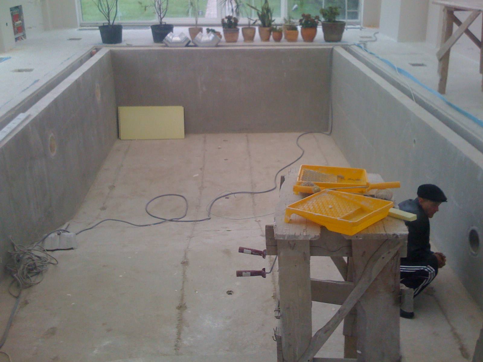

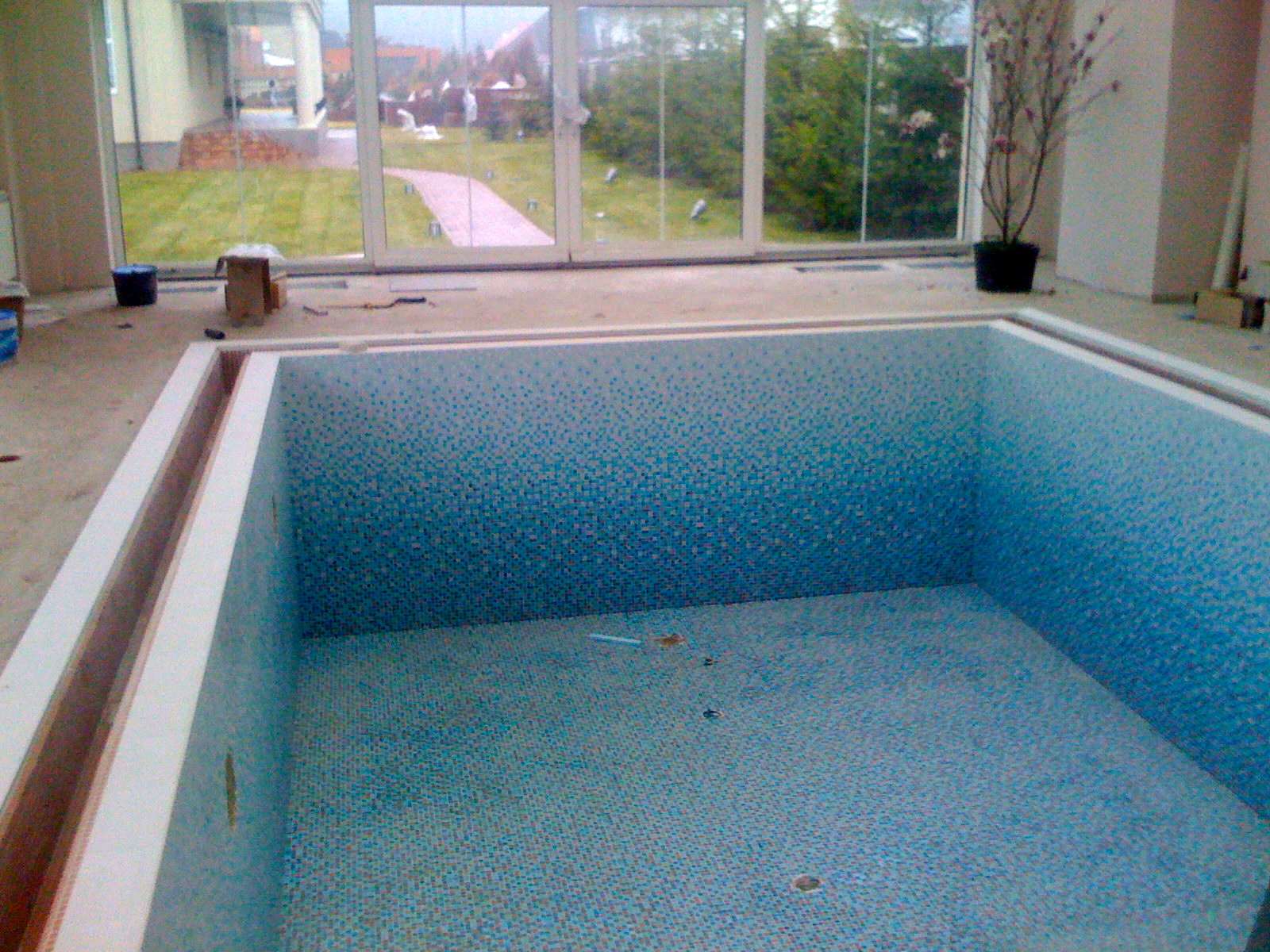

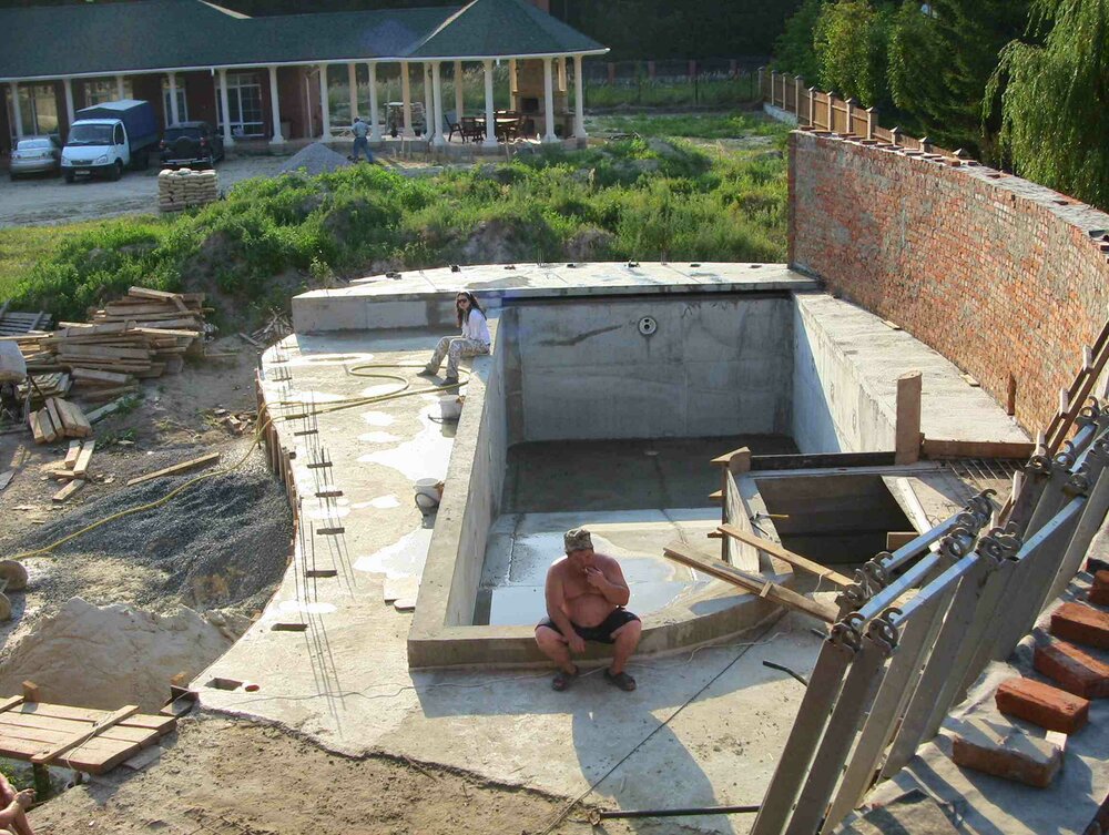

sah79 Опубліковано: 23 березня 2012 Поділитись Опубліковано: 23 березня 2012 Бетонирование проводить с хорошо установленной опалубкой, геометрия чаши не должна требовать штукатурных работ. А можно вопрос .У Вас действительно получаются такие чаши что штукатурить не надо-сразу гидроизоляция и облицовка(мозаика например).Я чесно говоря ни разу не встречал таких чаш. Посилання на коментар Поділитися на інших сайтах More sharing options...
Александр. Киев Опубліковано: 23 березня 2012 Поділитись Опубліковано: 23 березня 2012 А можно вопрос .У Вас действительно получаются такие чаши что штукатурить не надо-сразу гидроизоляция и облицовка(мозаика например).Я чесно говоря ни разу не встречал таких чаш. Перед гидроизоляцией присутствует нивелировка чаши ( это выравнивающий слой 1-3мм из клея или специальной массы). Из всех вылитых чаш помнится только три, где повело опалубку и пришлось частично выравнивать штукатуркой. При бетонировании в опалубке присутствуют все закладные сразу. Прошу не считать за рекламу (на форуме заказы не ищу). Фото сугубо в целях показа возможностей работы с бетоном. Если интересно можно об этом поговорить в моей ветке (моя подпись) 4 Посилання на коментар Поділитися на інших сайтах More sharing options...
sah79 Опубліковано: 24 березня 2012 Поділитись Опубліковано: 24 березня 2012 Молодца.Просто очень редко приходилось видеть чаши с подобными толщинами слоёв и нормальными диагоналями(для меня особенно важно).А пирог отделки (виден при сверлении отверствия под закладную ролеты) вообще иногда поражает -встречал слой штукатурки 15 см 1 Посилання на коментар Поділитися на інших сайтах More sharing options...
Александр. Киев Опубліковано: 24 березня 2012 Поділитись Опубліковано: 24 березня 2012 Молодца.Просто очень редко приходилось видеть чаши с подобными толщинами слоёв и нормальными диагоналями(для меня особенно важно).А пирог отделки (виден при сверлении отверствия под закладную ролеты) вообще иногда поражает -встречал слой штукатурки 15 см Толщина стен , как правило 230-250мм. В зоне лотка перелива больше, все зависит от проекта. Тут конструктор царь и Бог. Вот слой штукатурки на 25метровом бассейне, видно, что наносили за четыре раза Мраки... 1 Посилання на коментар Поділитися на інших сайтах More sharing options...
