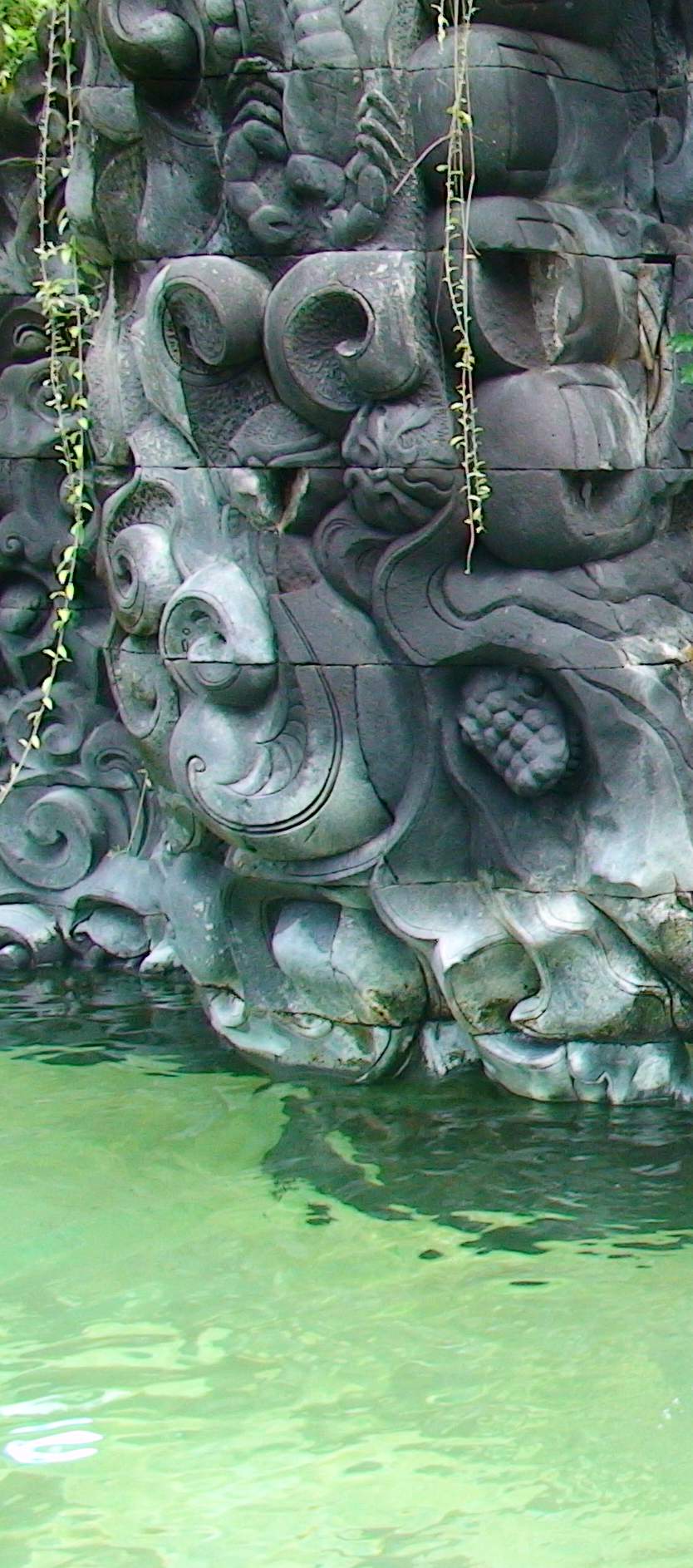

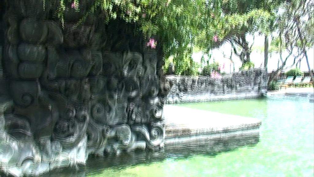

Если хотите аля древний басейн - зеленый прикольно. На Бали в Сануре у Хайата прикольно сделан один их 2-х (см миниатюры) пулов.
