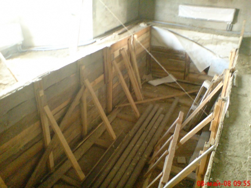

Как по мне - на 50м2 и разница в 1т у.е. - в пользу мозаики
Чаша залита (стоит на бетонной подушке)... арматура в 2 ряда, пластификатор и жидкое стекло - добавлены
Теперь, перед отделкой чаши, осталось сделать отделку помещения...
У меня цокольный этаж с наружи не получилось утеплить.
Придётся хоть как-то утеплить с середины комнату для бассейна (ФБС+ц.п. штукатурка)...
Что посоветуете в таком случае?
Может встречали какие-то варианты утепления+отделки в помещении у заказчиков?
Кроме пластиковых панелей а под них стиродур ничего в голову не приходит толкового...

P.S. Я что то не заметил на фото труб, распредкоробки и технологических отверстий под скимера, форсунки, донник, фонарь.....

3 закладные есть - с другой стороны (фото плохое и давнее)
6 закладных под спец. светильники тоже имеются по обе стороны в шахматном порядке на 12в кажися.
Не понял ... :(
Так закладные под мозаику и под лайнер вроде разные ? Что же Вы теперь думаете над отделкой чаши ? Или выковыривать не жалко ?
