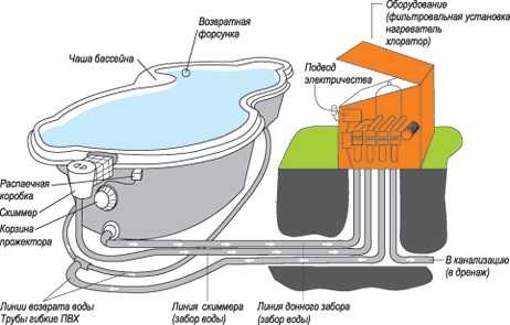

sn-g Опубліковано: 17 травня 2013 Поділитись Опубліковано: 17 травня 2013 (змінено) Вставлю свои пять копеек, может кому пригодится информация. У меня чаша, такая как на картинке, пользую уже пять лет - все отлично. Летом купание, зимой ныряние в прорубь (не пробивайте ломом, мы утопили лом - остался небольшой скол на дне и весной оттирали ржавчину от лома (никто не решился нырять под лед при мину 20 на 2,5 метра , лучше бензопилой)). Схему подключения выложил, но есть детали... Вода качается из бассейна снизу из заборнника (чистит дно) и через скиммер (убирает все плавающее с глади воды -мошки, жучки, пыль...), затем идет насос, песочный фильтр (6 режимов), подогрев воды, хлоратор и снова в бассейн. Еще раз напишу - за пять лет нет вообще проблем с чашой и оборудованием. Теперь о деталях: - зачем поставил хлоратор - не знаю, реально таблетки бросаю в скиммер, это проще намного, чем крутить хлоратор - лень и весь в хлорке. кстати, фирма установщик их сама уже не устанавливает...; - подогрев - пользовался пол сезона и бросил, лучше бы не ставил, куча денег впустую... Нормально подогреть можно только крытый бассейн или выбрасывать кучу денег на ветер, ведь он должен постоянно работать или сразу остывает; - все оборудование стоит в доме, трубы идут от бассейна в дом - где-то метров 15-17, вода проходя под землей успевает остыть, это особенно напряжно в межсезонье. Вывод - лучше утеплять трубы! - оборудование в доме: плюс - не нужно разбирать на зиму и продувать, выключил насос, с фильтра спустил воду и забыл до весны (было забывал спускать воду с фильтра, ничего - весной спустил вонючую воду, поставил на промывку и все :D), минус - шум от насоса в доме, все мероприятия по обешумливанию помогают, но все равно слышно. Днем работает на автотаймере, на ночь отключаю. - оборудование выше уровня воды- часто спорят на эту тему, что лучше - для меня нормально. Есть нюанс, когда запускаешь систему залить в нее воду не получается, вся в бассейн стекает. Выход нашел такой - 1. в скиммере закрываю отверстие трубы пробкой, потом заливаю воду в трубу со стороны насоса, включаю и сразу вынимаю пробку - все работает (нужно два человек, один включает в доме, второй вынимает пробку в скиммере), 2. вставляю шланг в отверстие трубы в скиммере, включаю воду, иду в дом и включаю насос, иду на улицу и вынимаю шланг - все работает - (один человек). Это один раз в году, когда запуск. - ЗИМНИЙ ПЛЮС - можно кататься на коньках, правда борта нужно чем-то закрыть, сколы остаются от не успевших остановиться. Вот вроде бы и все. Добавлю еще, у друга каркасник, тоже нормальный бассейн, но мне мой больше нравится - это же мой... И зимой у него нет проруби и нет коньков... Змінено 17 травня 2013 користувачем sn-g Добавить картинку 1 Посилання на коментар Поділитися на інших сайтах More sharing options...

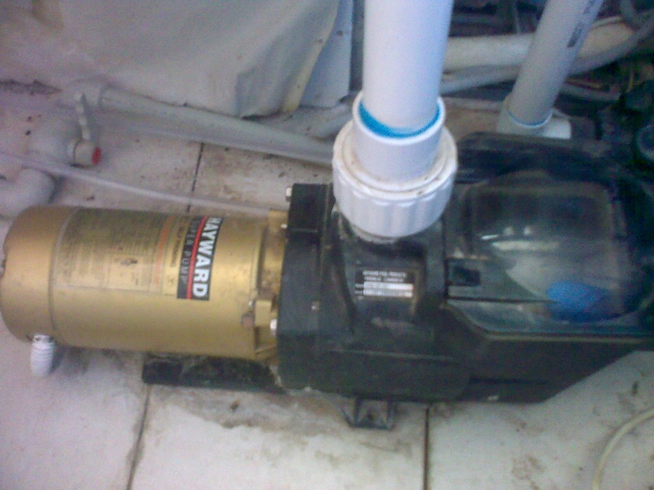

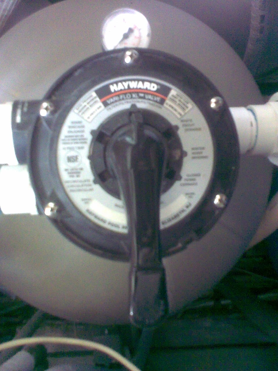

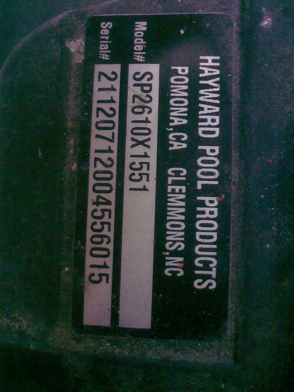

Galamigo Опубліковано: 17 травня 2013 Поділитись Опубліковано: 17 травня 2013 За пять лет ни одной поломки? Скорее сообщите название насоса и фильтровалки , лучше с фото. Посилання на коментар Поділитися на інших сайтах More sharing options...

sn-g Опубліковано: 17 травня 2013 Поділитись Опубліковано: 17 травня 2013 За пять лет ни одной поломки? Скорее сообщите название насоса и фильтровалки , лучше с фото. С насосом ладно, а что с фильтром может быть? Извиняюсь за качество, на мобильный тлф фоткал. Я так понял, что вы профи, значит разберетесь. 1 Посилання на коментар Поділитися на інших сайтах More sharing options...
