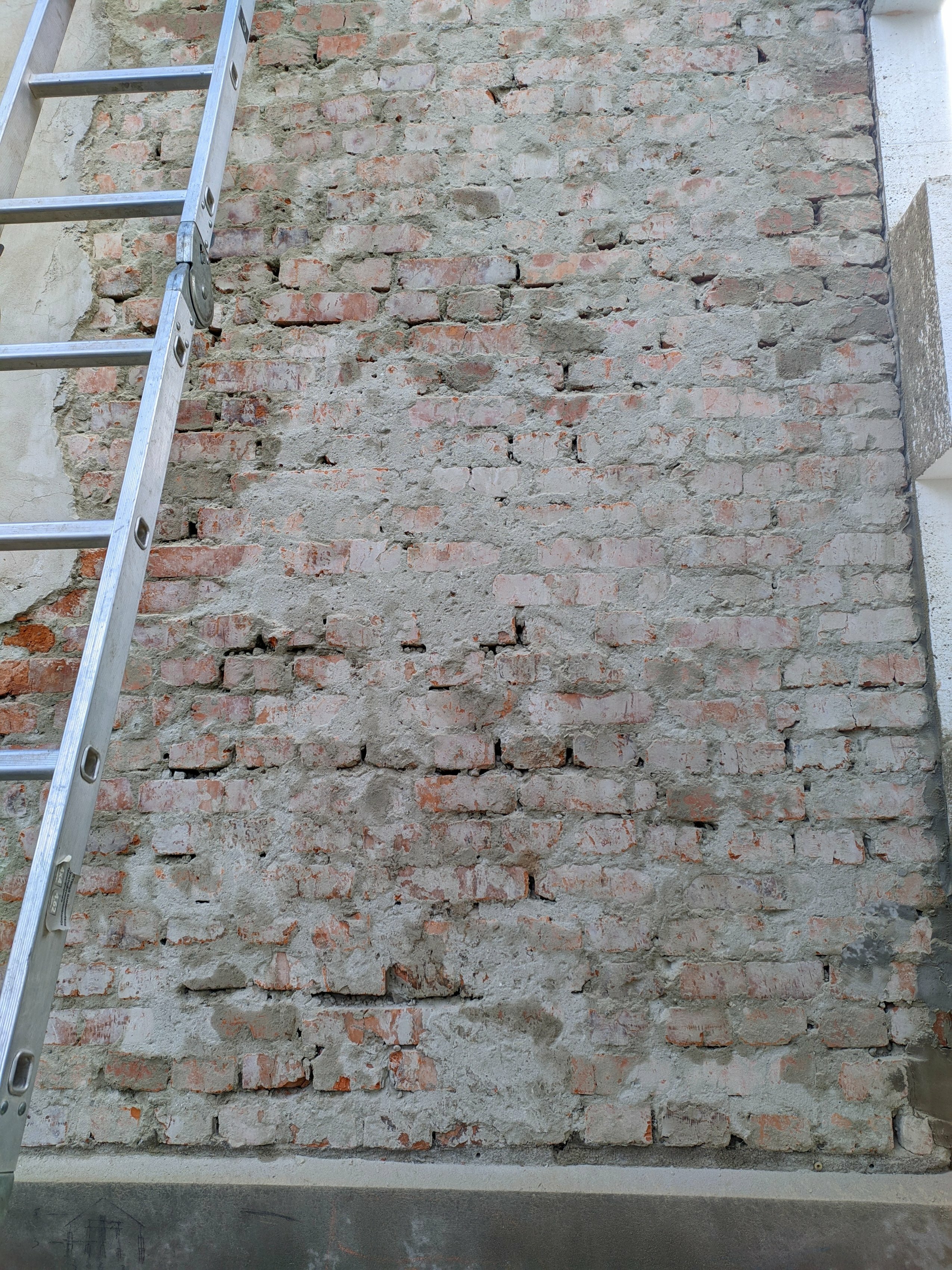

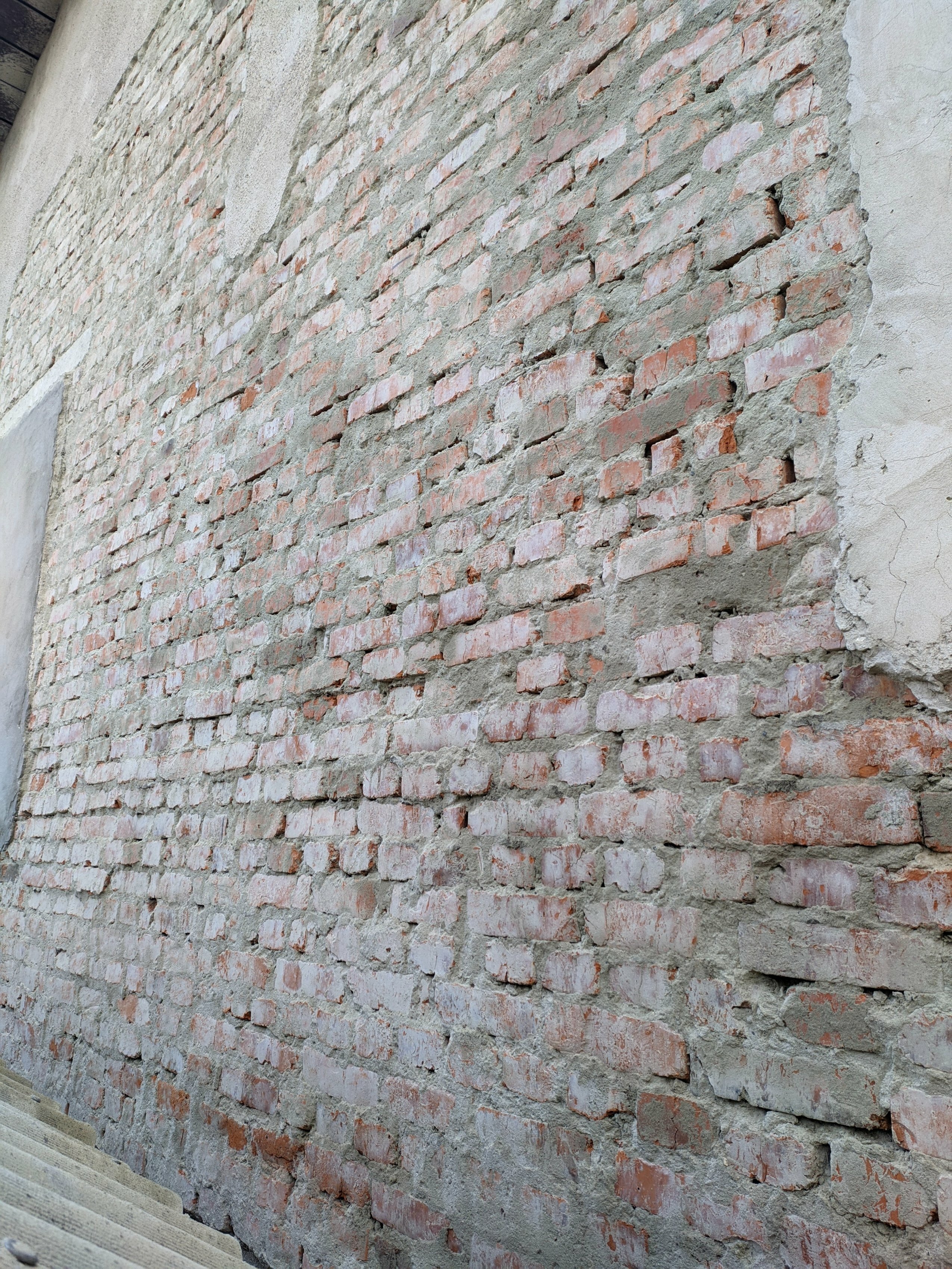

5 минут назад, TaurosRMK сказал:
А стіни ось такі, півтора цегли...
Так и стоят, или уже заштукатурили?

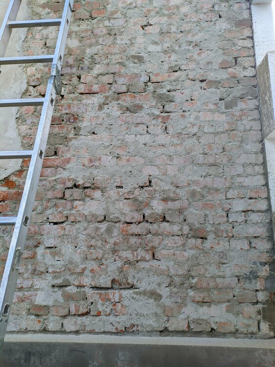

26 хвилин тому, DimaF сказав:
Всі можливі шви запінив і поверх клеїв пінопласт. На зараз 95% вже поклеїно.
41 минуту назад, TaurosRMK сказал:
Не факт что такой "винегрет" решит проблему.
1 годину тому, DimaF сказав:
А який мав би вирішити, гідроізоляція всіх стін чи нормальна штукатурка? Фактично стіна зараз закрита від зовнішнього впливу по максимуму. Я тільки припустив, що з поганою штукатуркой (фактично один пісок, без цементу) і такою кладкою цегли стіни за все свое життя набиралися вологи від опадів і тд. Не виключно що від фундаменту ще можуть тягнути, бо підозрюю там може нема ніякої гідроізоляції. Але задача утеплення в даному випадку зігріти стіну і будинок в цілому, частково це допоможе просохнути стінам.
2 часа назад, TaurosRMK сказал:
Вы сами ответили на свой вопрос.
Если в процессе строительства были грубые нарушения, (забыли сделать гидроизоляцию стен от фундамента), то никакие средства не помогут, стены будут тянут влагу и будут мокрыми.
Закрыв их пенопластом получите еще и плесень с грибком.
Любая, самая паршивая кладка, накрытая крышей и окнами высохнет за 1 летний месяц, при соблюдении других условий.

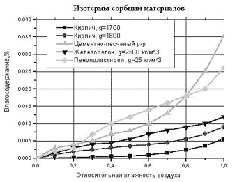

13 часов назад, TaurosRMK сказал:
Питання в тому звідки та вологість береться?
Вологість міститься у всіх гігроскопічних матеріалах будинку і внуштрішнього наповнення приміщень. Є таке поняття як рівноважна вологість матеріалу. Вона залежить від вологості середовища, в якому знаходиться матеріал. Це стан, при якому матеріал досягає рівноваги з вологістю оточуючого повітря, і відтак не вбирає та не віддає вологу. При зниженні вологості середовища, гігроскопічні матеріали починають віддавати частину вологи поки її рівень в матеріалі не досягне рівноваги, при збільшенні вологості середовища навпаки починає вбирати частину вологи з середовища до досягнення рівноваги. Як приблизно виглядає залежність рівноважної вологості матеріалу (по масі) від відносної вологості повітря видно на цьому графіку.
хіба що 4 людини за ніч можуть надихати скільки?
Людина за добу може виділити в повітря від 0,75л(сидячи) до 5л(важка робота) вологи. На скільки важко працюють вночі ваші 4 людини :) судіть вже самі.
чи висушатся стіни з часом (вже утеплені і є вентиляція нормальна) і вологість нормальзується,
якщо зараз в стінах та інших конструкціях є надлишок вологи, то з часом висушаться і вологість нормалізується. Звісно якщо не допущено якихось помилок, внаслідок яких буде надмірне поступлення вологи до конструкцій.
чи це довгий і нереальний процес, і вологість все рівно буде звідкись братися?
Це безперервний процес руху до рівноважних значень. Якщо буде більше генерації вологи то рівноважна вологість матеріалів буде зростати і навпаки.

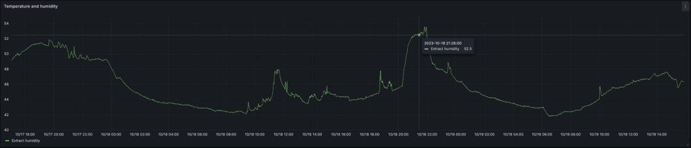

Чому не є? Ви ж самі написали, що вночі людина менше виділяє всякої фігні, а ще дельта температур вночі набагато більша, тому цілком логічно - вночі менше вентилювати, а вдень більше
4 години тому, volomoto сказав:
У вас в стінах є дофіга води
За ніч волога піднялась на 10% це начебто всього 0.433л води на будинок 90м2(250м3), на 4 людей по 0.1л що вже менше норм виділення в спокої, цілком можливо стіни навпаки сухі і вбирають зайве

20 часов назад, TaurosRMK сказал:
Вологість в кімнатах. До недавна була проблема с надмірною вологістю,  до 56%. По інших кімнатах 42%/52%, 45%/57%, 52%/58%.
   Это нормальные показатели !!! Не парьтесь по этому поводу. Скажу больше - влажность в 55-60 % является наиболее оптимальной для жизни человека !
   Кратковременные повышения весной-осенью до 65 % (в ненастную погоду) - также вполне нормальное явление. Зимой обычно влажность чуть падает в силу естественнных причин до 45-55 %.
    Проблем не вижу вообще никаких ! Причины роста показателей после отключения вентиляции выше уже пояснили. Если показатели после повышения не превышают 60 % - всё нормально.
   Ну ванная - то понятно. После горячего душа и все 100 % могут быть в помещении - включение вытяжки является после душа обязательным.
  Я первую зиму после стройки хорошо топил дом (даже больше чем надо) + ещё на этапе стройки активно использовал осушитель - и некоторая повышенная влажность была только в первый год. Затем всё пришло в норму и 5 год у меня никакой специальной вентиляции нет: вентилятор в душевой, кухонная вытяжка (для удаления запахов) ну и периодическая топка каминопечки. Всё. И ежедневное проветривание одновременно всех окон в течении 7-10 минут зимой. Весной, летом и осенью разумеется чуть дольше в зависимости от уличной температуры.

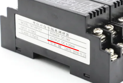

Було б добре, якби були якісь регулятори з 4-20мА або rs485 управлінням, тоді можна було б контролювати оберти через контроллер
шось таке напевно могло би замінити ваші ручні потенціометри...
aliexpress.com/item/32834442590.html

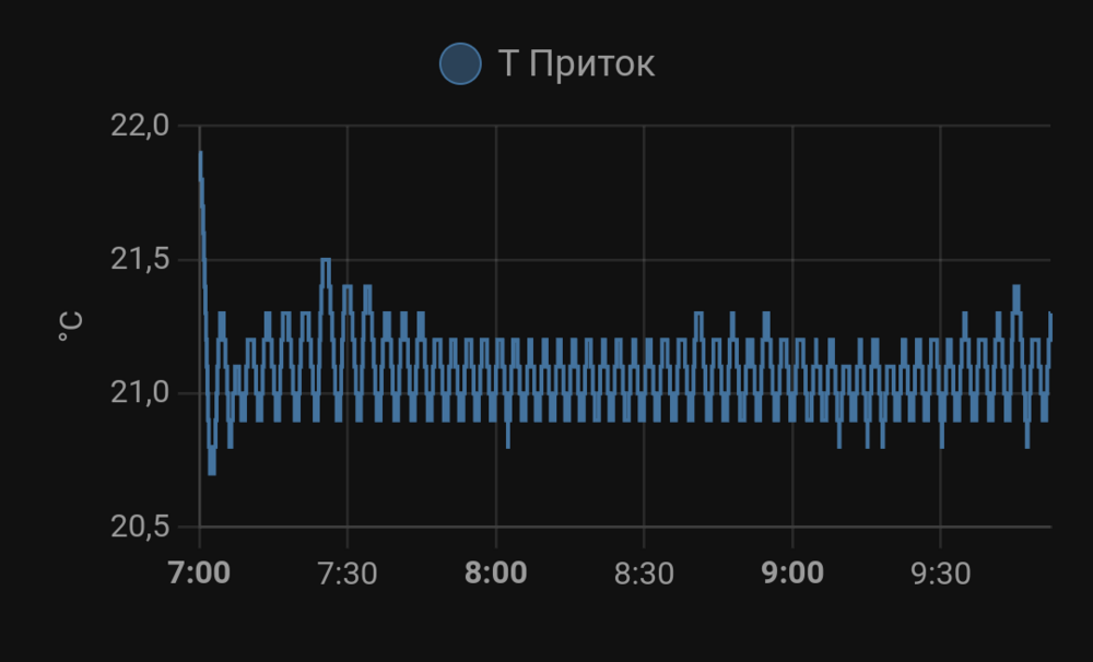

Підтримує уставку температури з гістерезісом +/-0.5С. Гріє по ПІД закону, а точніше по П. Точно не пам'ятаю як там налаштовано.

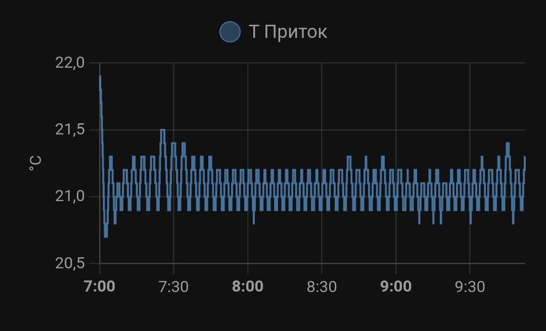

Змінено користувачем TaurosRMK
в мене зараз (як і взимку) налаштована подача +15. нагрів не працює, навпаки, працює байпас, навіть за температури за бортом меньше 0.

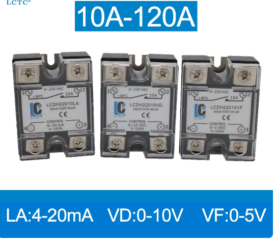

Якщо правильно розумію, то цей ВЕНТС РС-1-300 видає на виході певний діапазон напруги змінного струму.
Тоді замість цього венстовського регулювання можна глянути на такі SSR релє з керуванням 4-20mA, та керувати ними через ваш контролер. В мене подібне релє (тільки управління 0-10В) використовується на тені переднагріву для запобігання обмерзання теплообмінника.
Змінено користувачем Dmode
4 години тому, Dmode сказав:
Здається коли робив це, то десь читав, що ТТР реле не бажано використовувати для моторів/вентиляторів, а от для тенів і подібних навантажень якраз підходить. Так що не знаю чи можна використовувати з вентилятором, хоча вентилятори не дуже потужні, всього 100 Вт (0.45А). Здається це реле ніяк не змінює вихідну напругу, а лише замикає контакт, як зайшло 220В, так і вийшло.
1 час назад, TaurosRMK сказал:
В мене подібне вже кілька років стоїть, і воно якраз міняє напругу в залежності від сигналу на контактах керування. В мене версія керування 0-10В (та що по середині), вам ніби потрібна версія з керування 4-20мА (та що зліва). Вони так і називаються в лоті: Single Phase Solid State Voltage Regulator Relay.
www.aliexpress.com/item/1005003032548290.html

керованих контролером потенціометрів
Із посилання яке ви дали там начебто на виході 4-20 мА, а потрібно наоборот. У мене є контролер який керує вентиляцією, він має 2 виходи 4-20 мА, їх можна задіяти для вентиляторів. Або я не зрозумів яку схему ви пропонуєте.
9 минут назад, TaurosRMK сказал:
дійсно не додивився. Треба шукати щоб було навпаки на вході 4-20 мА, а на виході змінний опір.
