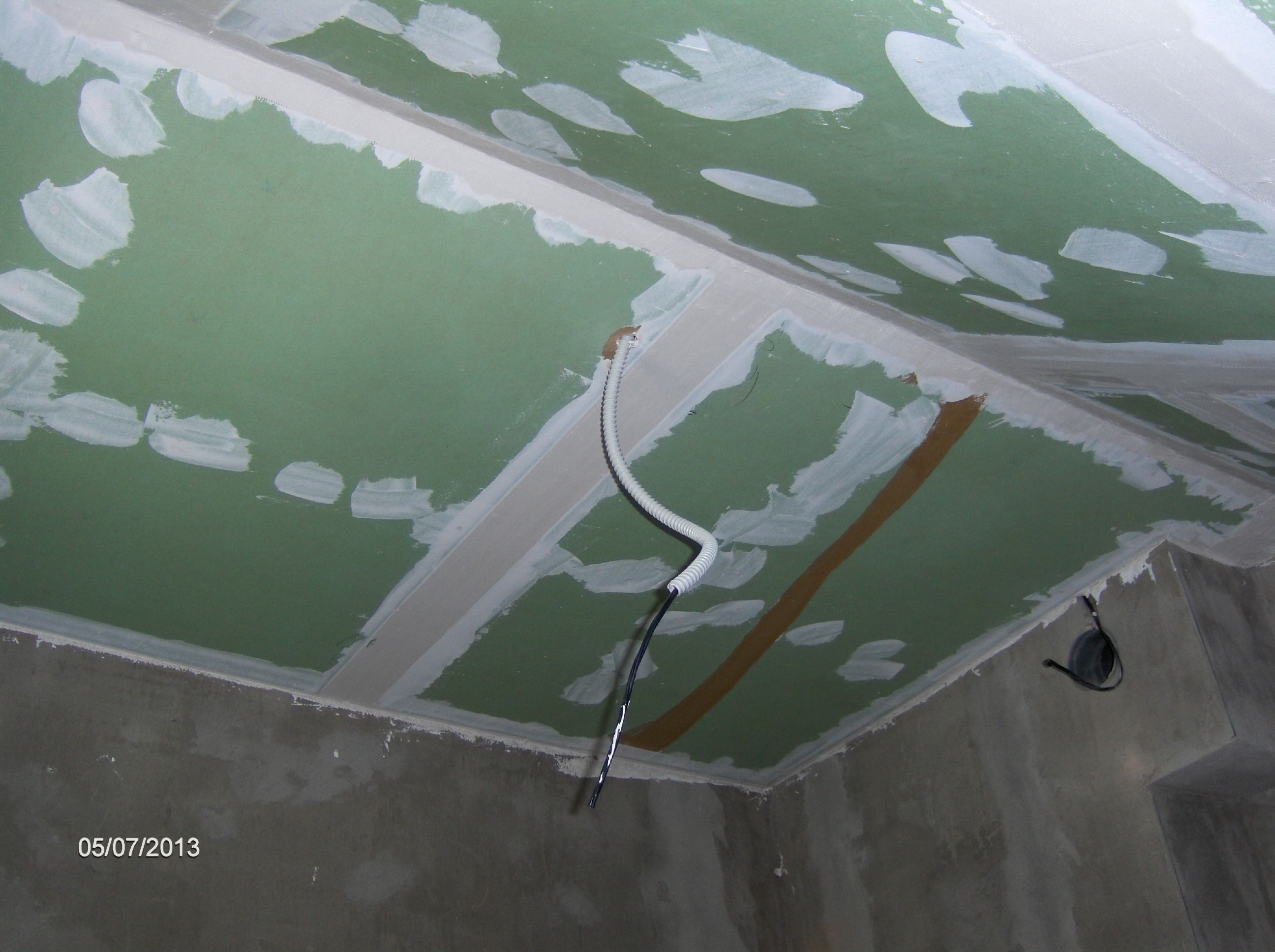

addinol Опубліковано: 9 січня 2014 Поділитись Опубліковано: 9 січня 2014 Натяжные наверно все влагостойкие :D,просто как они себя в доме частном ведут не коробит их . Посилання на коментар Поділитися на інших сайтах More sharing options...

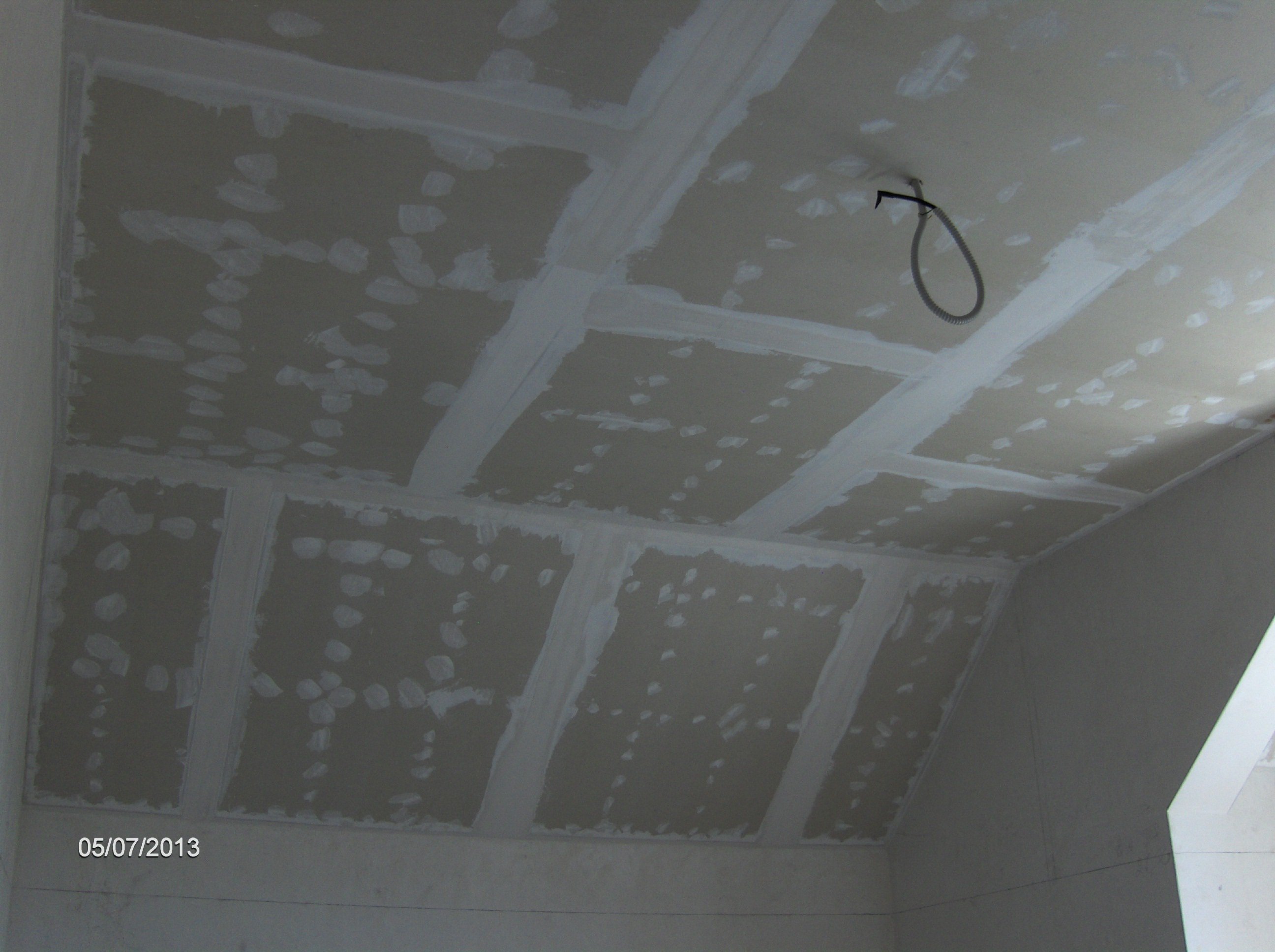

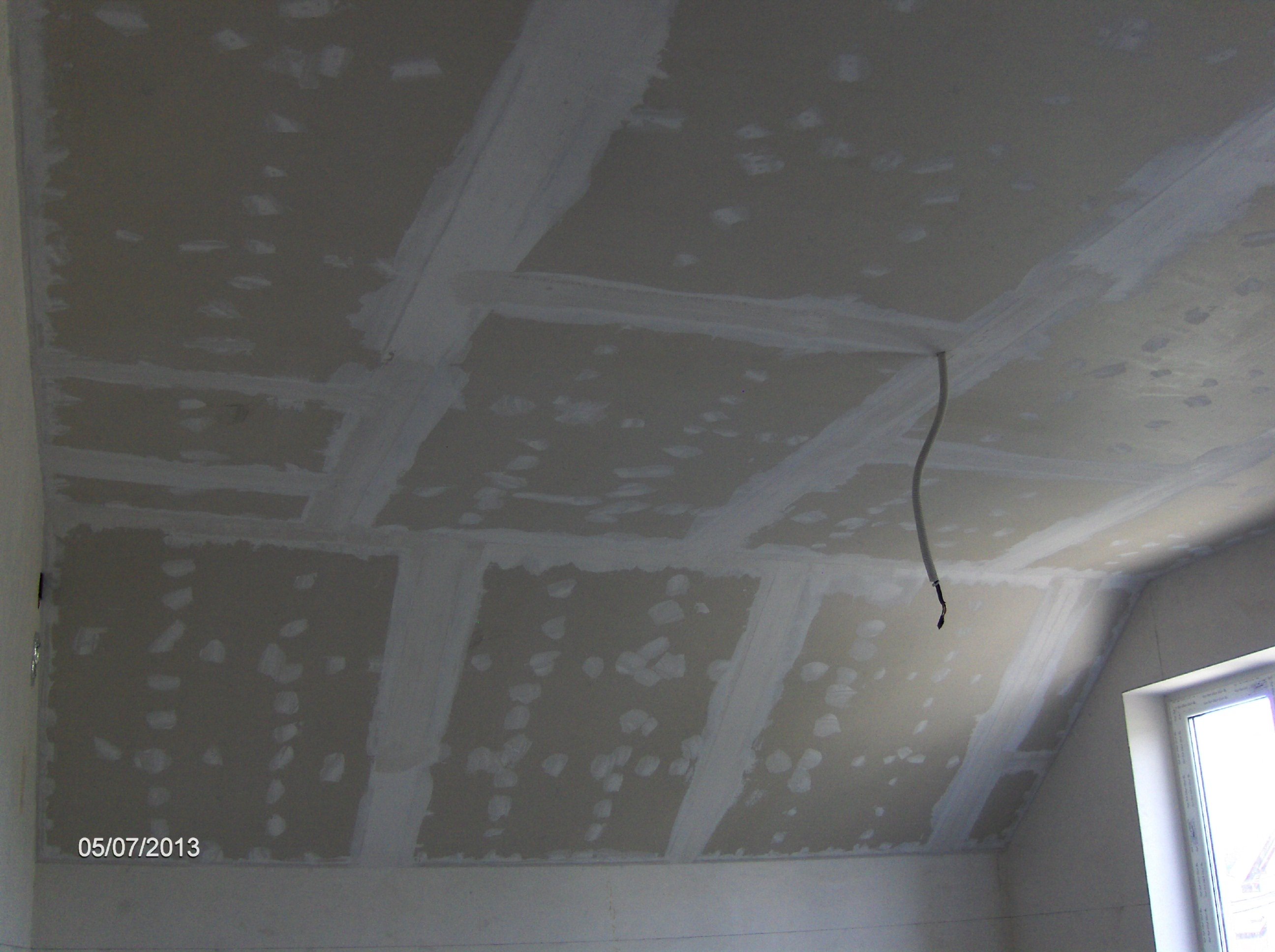

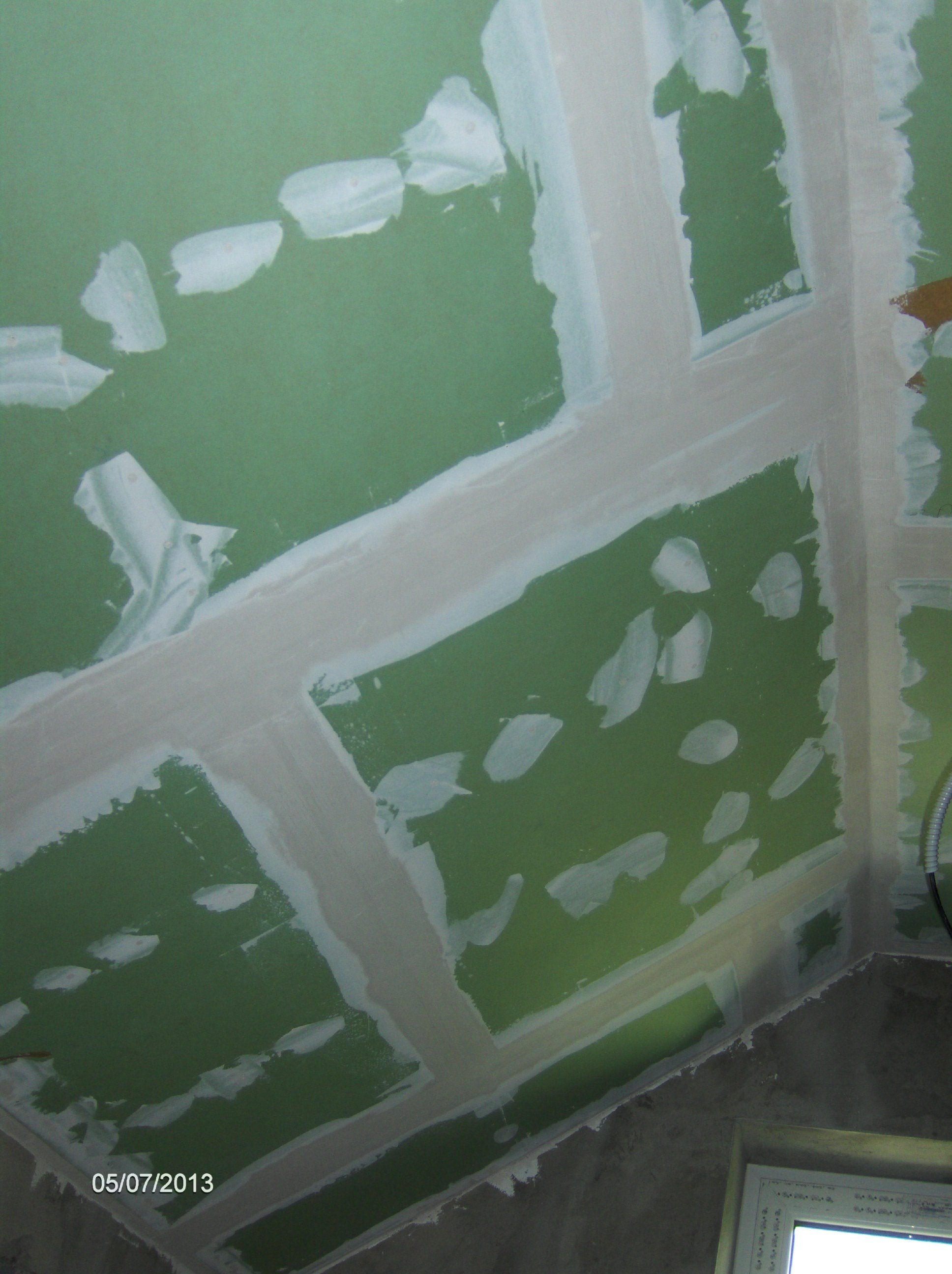

Igor_M Опубліковано: 9 січня 2014 Автор Поділитись Опубліковано: 9 січня 2014 Натяжные наверно все влагостойкие :D,просто как они себя в доме частном ведут не коробит их . Честно говоря, даже представить себе не могу как НАТЯЖНЫЕ потолки может КОРОБИТЬ???:D Зато их не нужно шпатлевать... или шпаклевать? ... в отличие от ГКЛ... Последний раз такое делали у меня на квартире больше 10 лет назад, поэтому я подзабыл "матчасть" - и о том, что вначале нужно швы специальным раствором (Кнауф на листах прямо пишет - токмо Фугенфюллером;)), потом еще по сетке разок пройтись по тем же швам... ...опять же головки от шурупов все прошпат(к)левать... БЛИН! В санузле прилепили лист и только потом заметили, что бумага там вздулась в одном месте. Ну ее и содрали... Теперь там у меня НЕвлагостойкая полоска будет... Вот на фото 2... Сказал им, чтоб срочно замазали, пока супруга не увидела, а то заставит переделывать... Ну а в целом - как обычно... 1 Посилання на коментар Поділитися на інших сайтах More sharing options...
String Опубліковано: 9 січня 2014 Поділитись Опубліковано: 9 січня 2014 Сказал им, чтоб срочно замазали, пока супруга не увидела, а то заставит переделывать... /QUOTE] А форум она не читает? Посилання на коментар Поділитися на інших сайтах More sharing options...
Igor_M Опубліковано: 10 січня 2014 Автор Поділитись Опубліковано: 10 січня 2014 Сказал им, чтоб срочно замазали, пока супруга не увидела, а то заставит переделывать... /QUOTE] А форум она не читает? ...как того хотелось бы...;) Т.е. читает она его достаточно редко, но чаще, чем ... никогда... Мы все больше стараемся на месте "боевых действий" проводить дискуссии. И очень часто уже "после того, как"... И потом приходится все по новой переделывать.................... Посилання на коментар Поділитися на інших сайтах More sharing options...

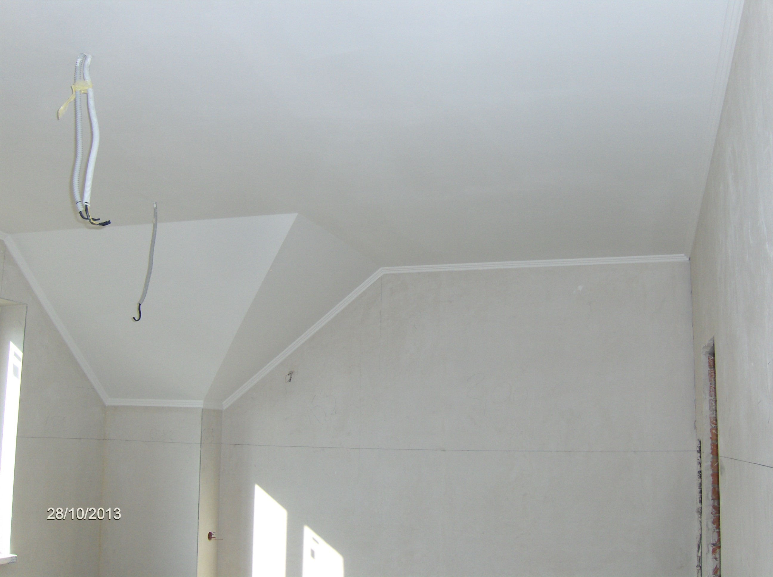

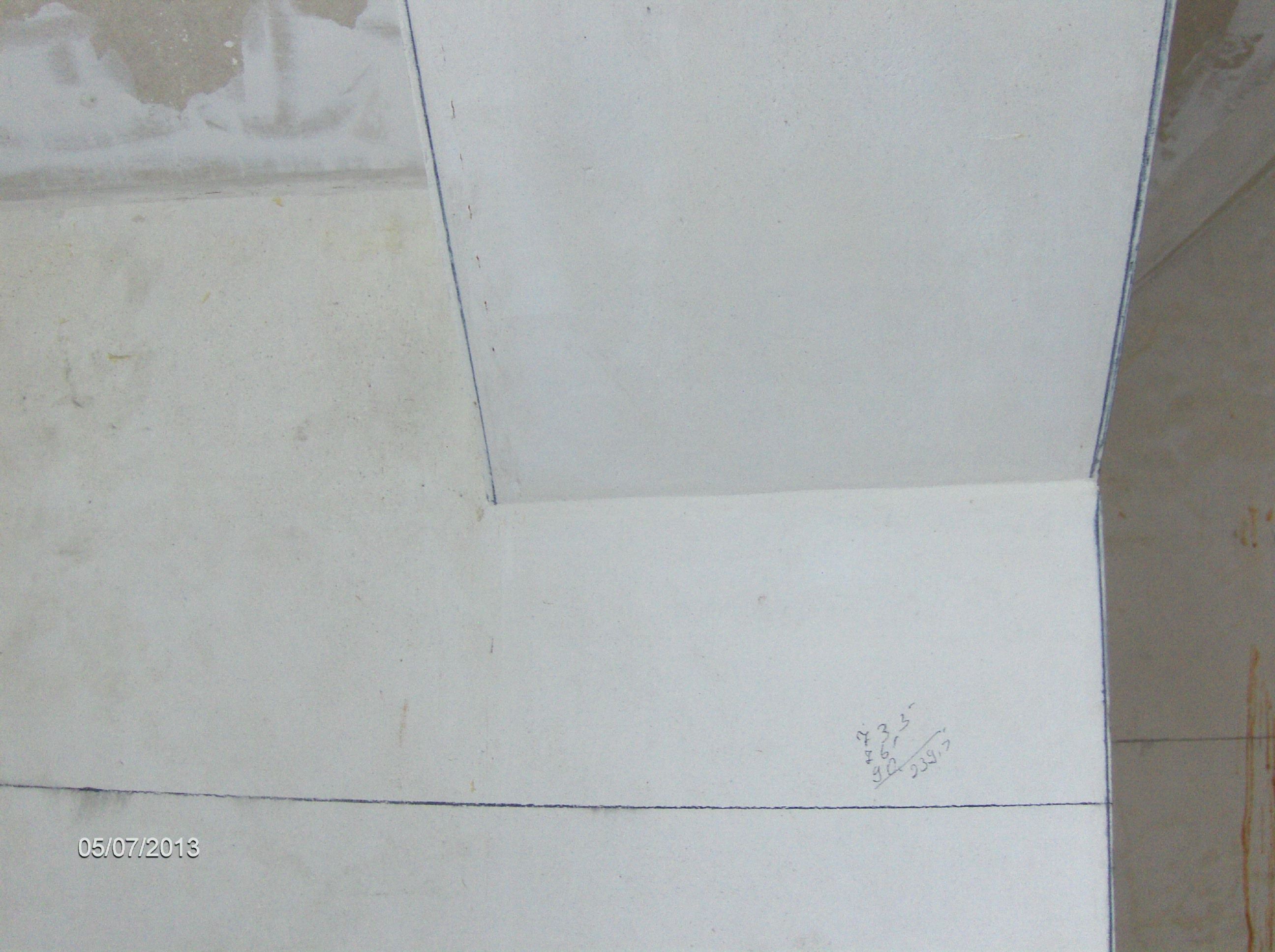

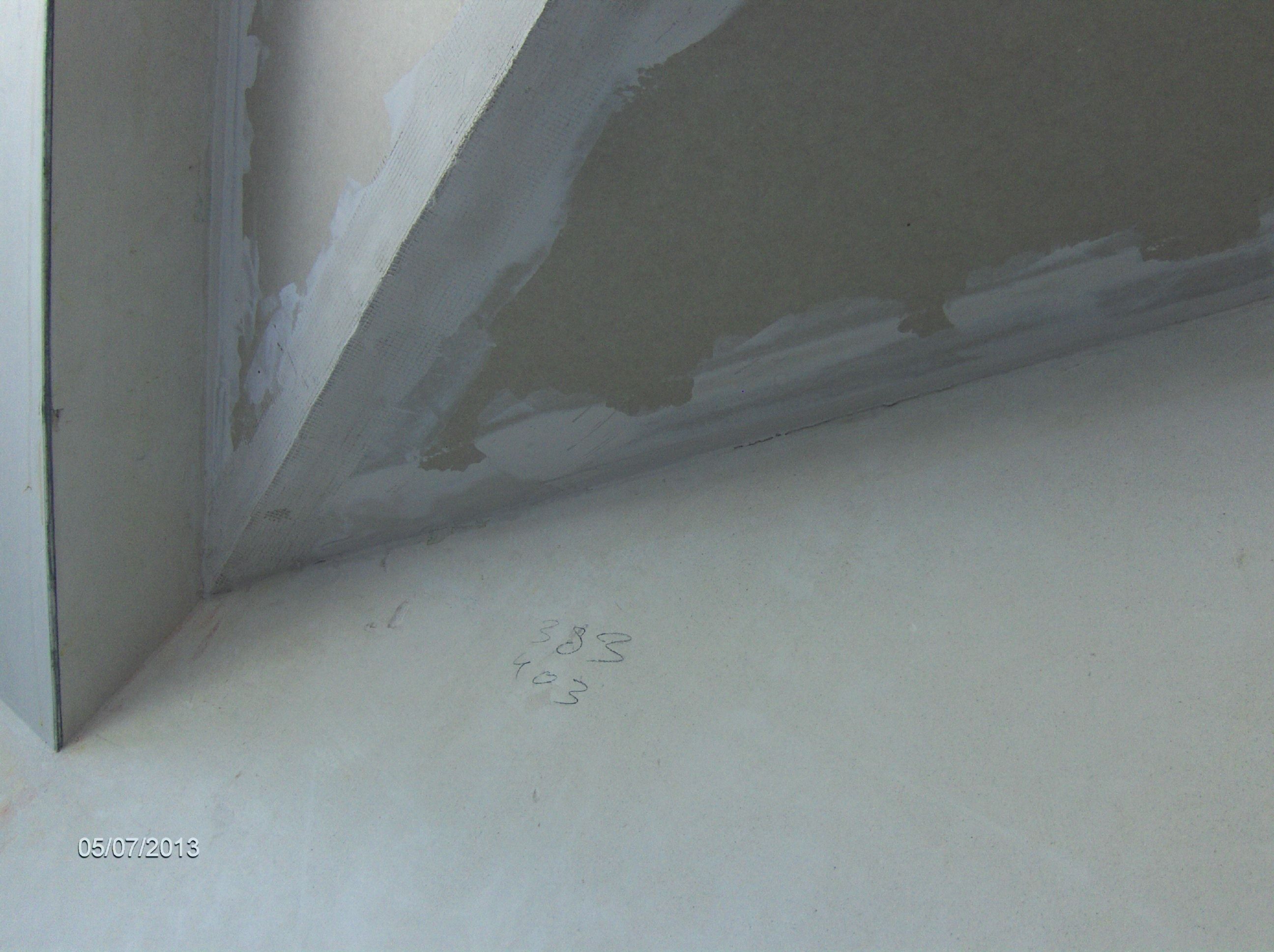

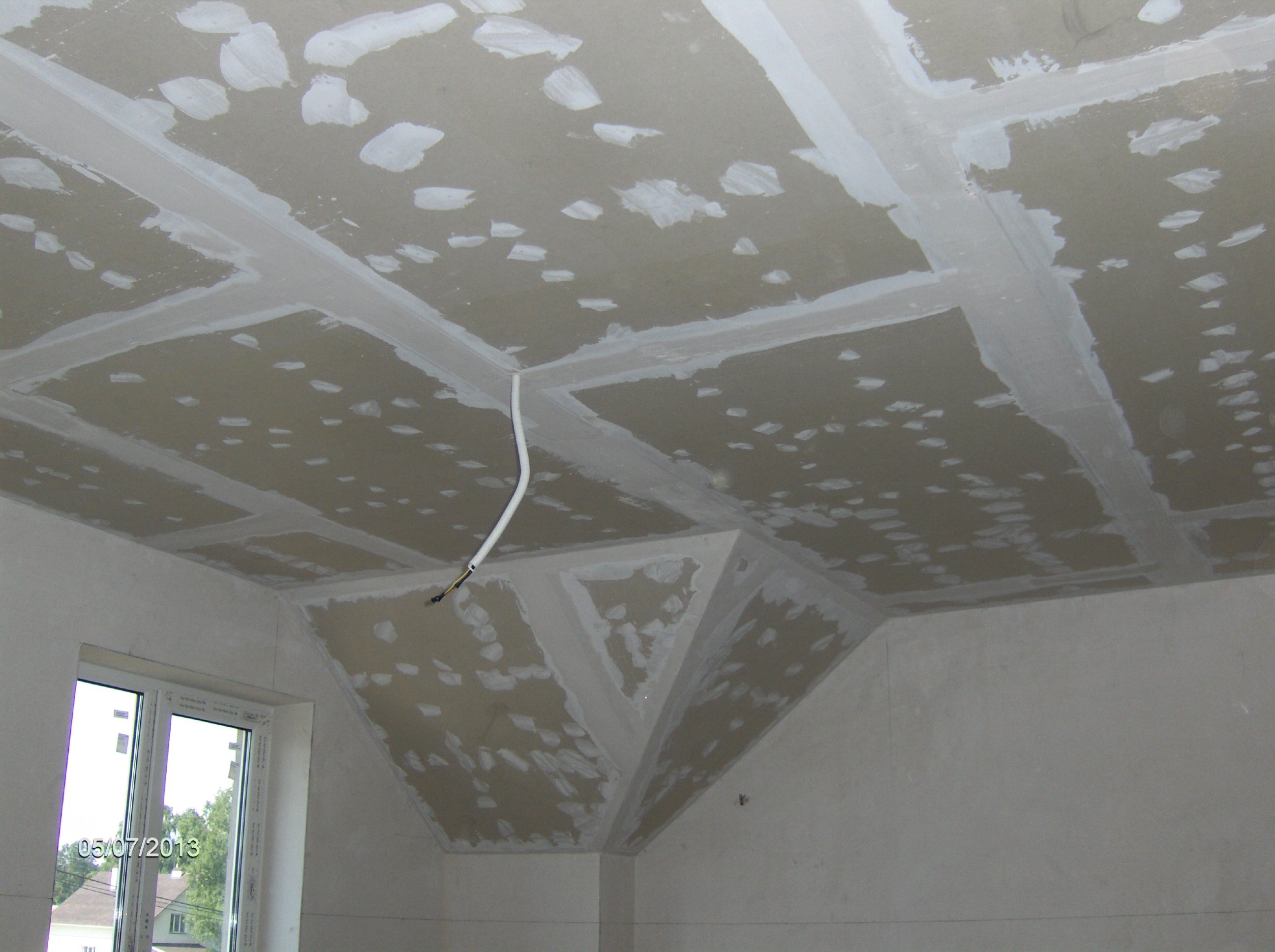

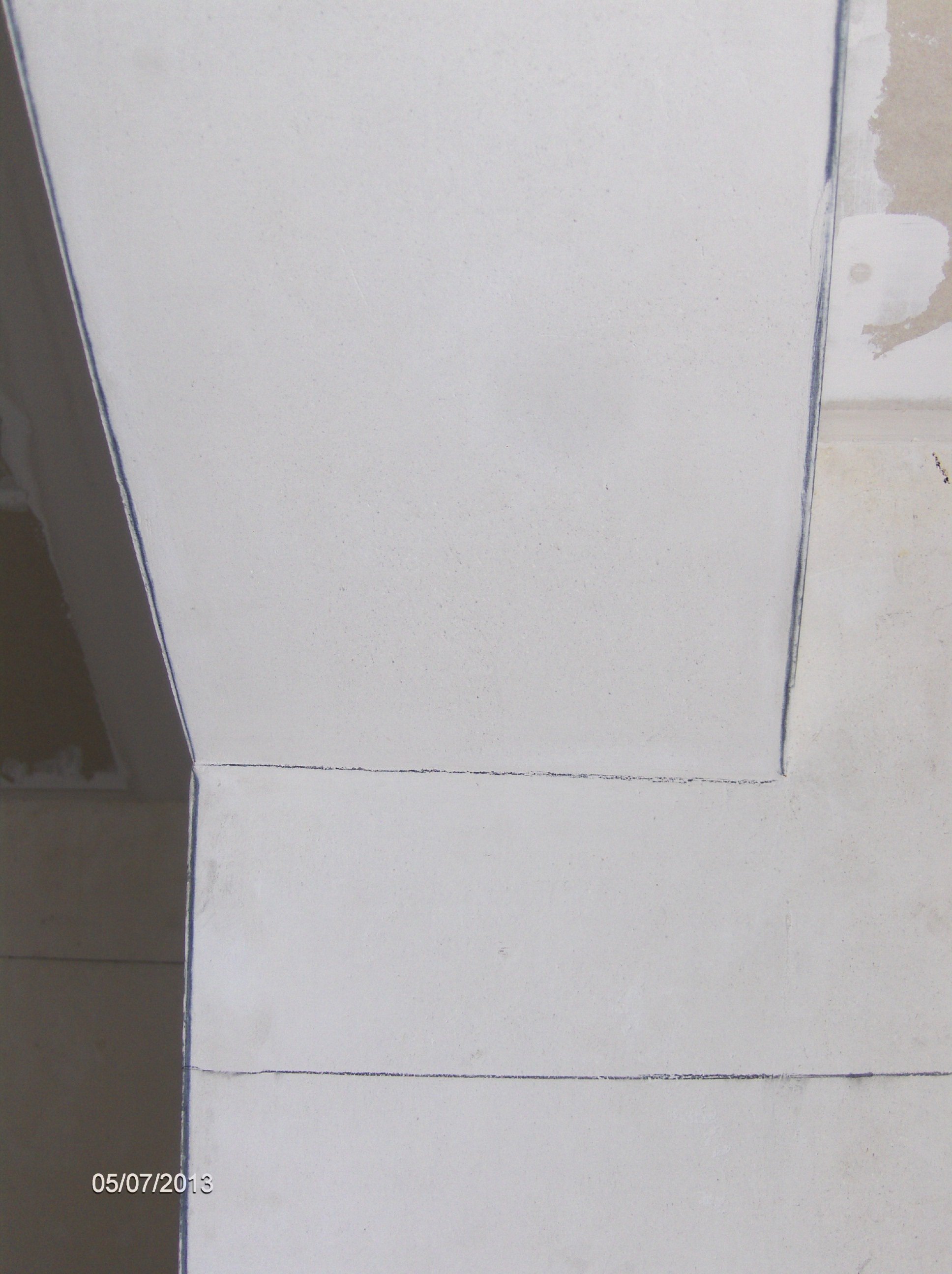

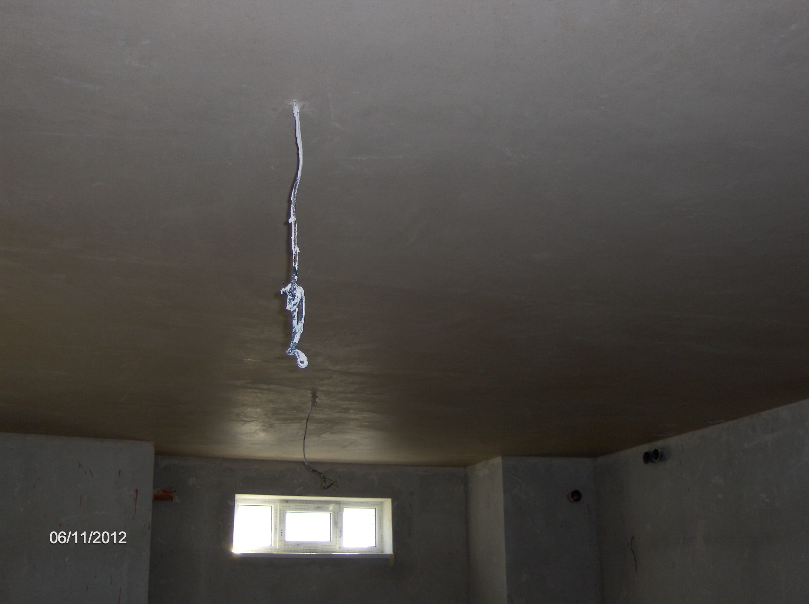

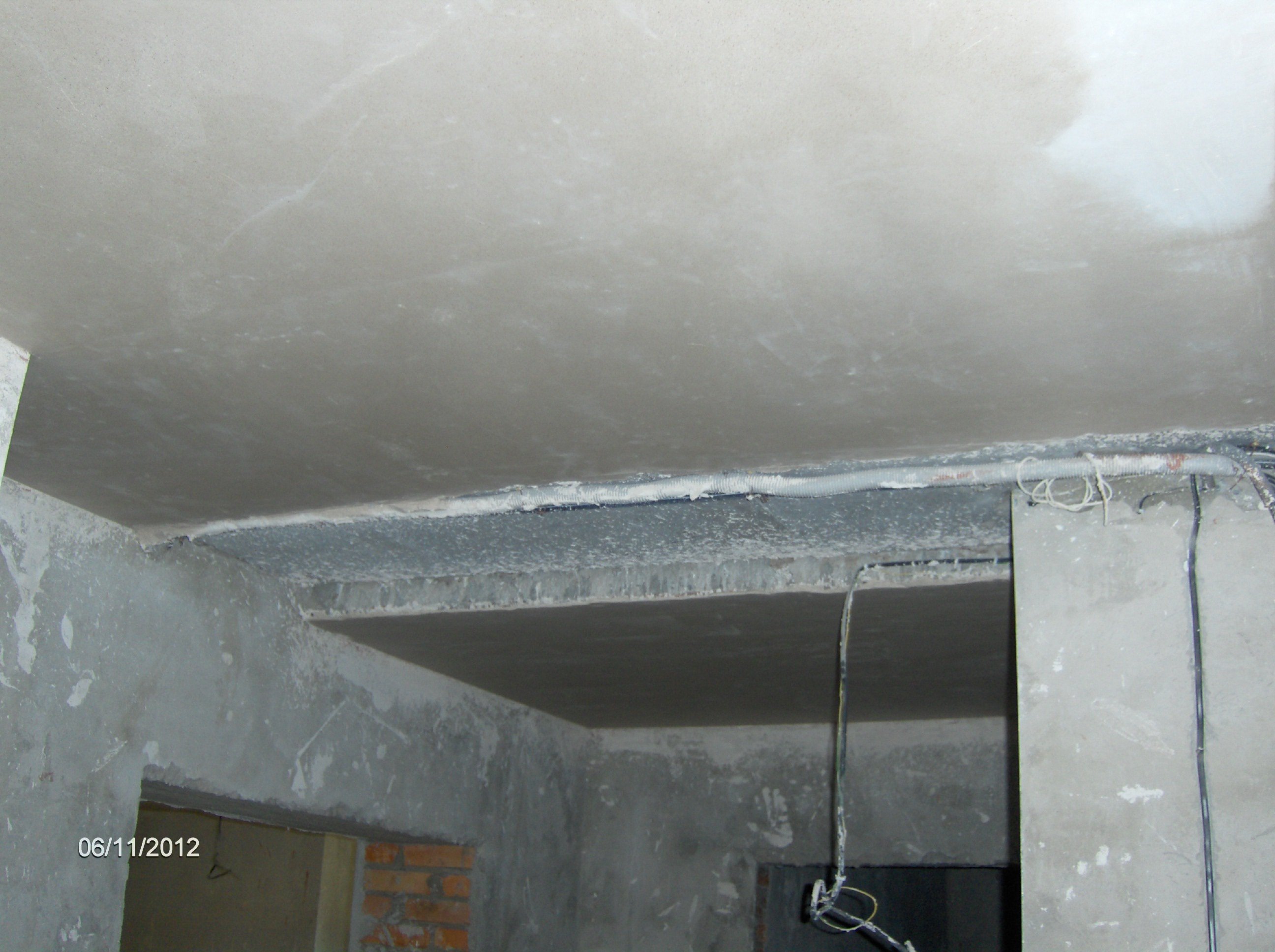

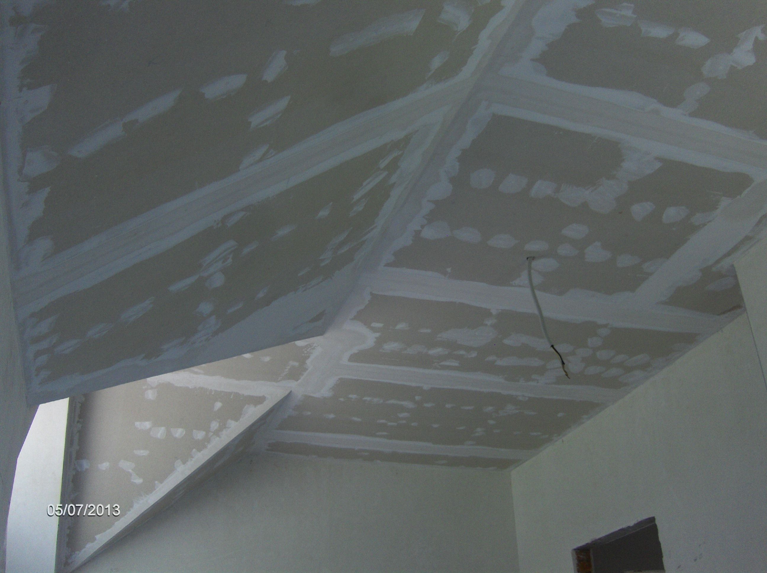

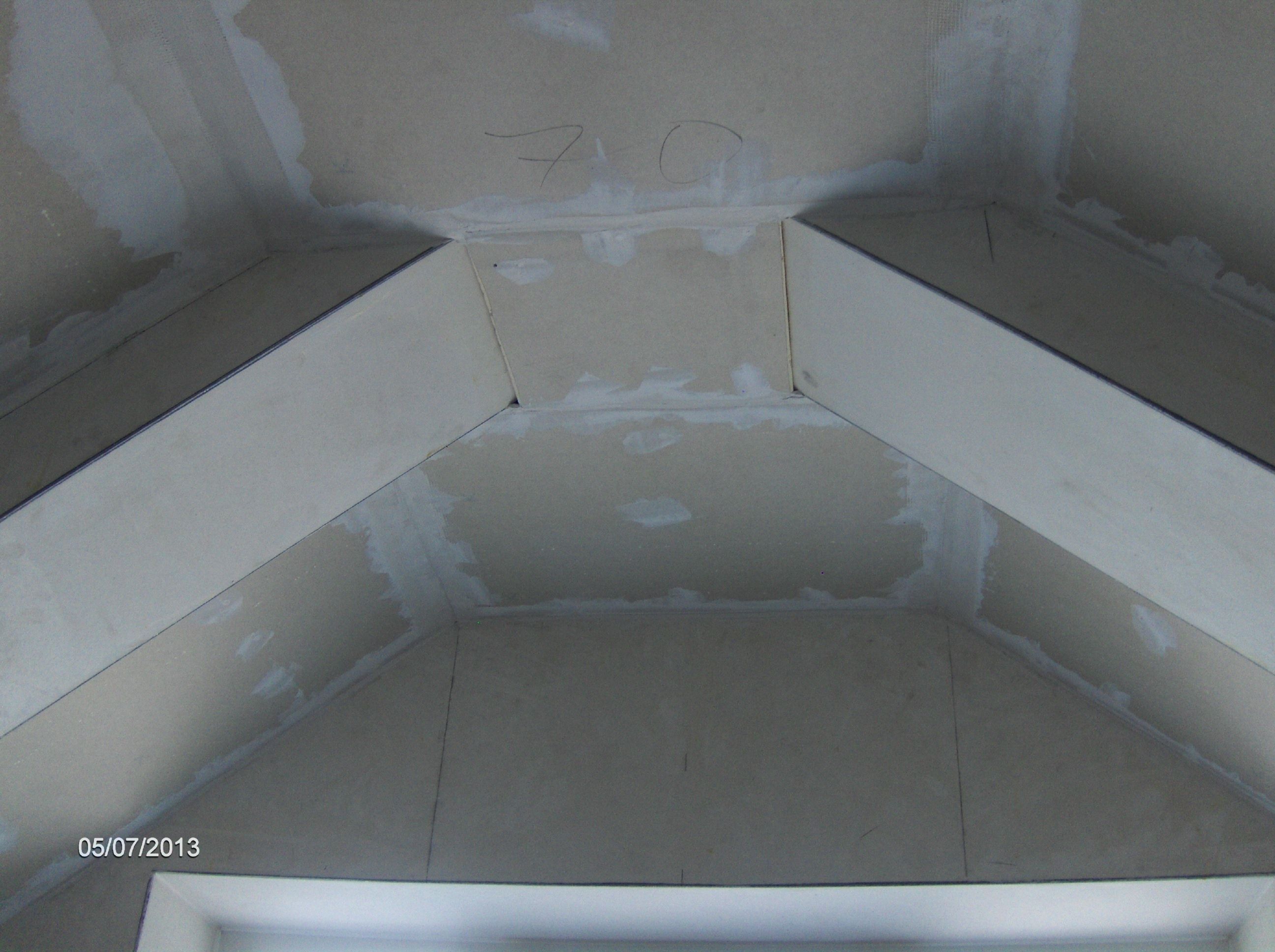

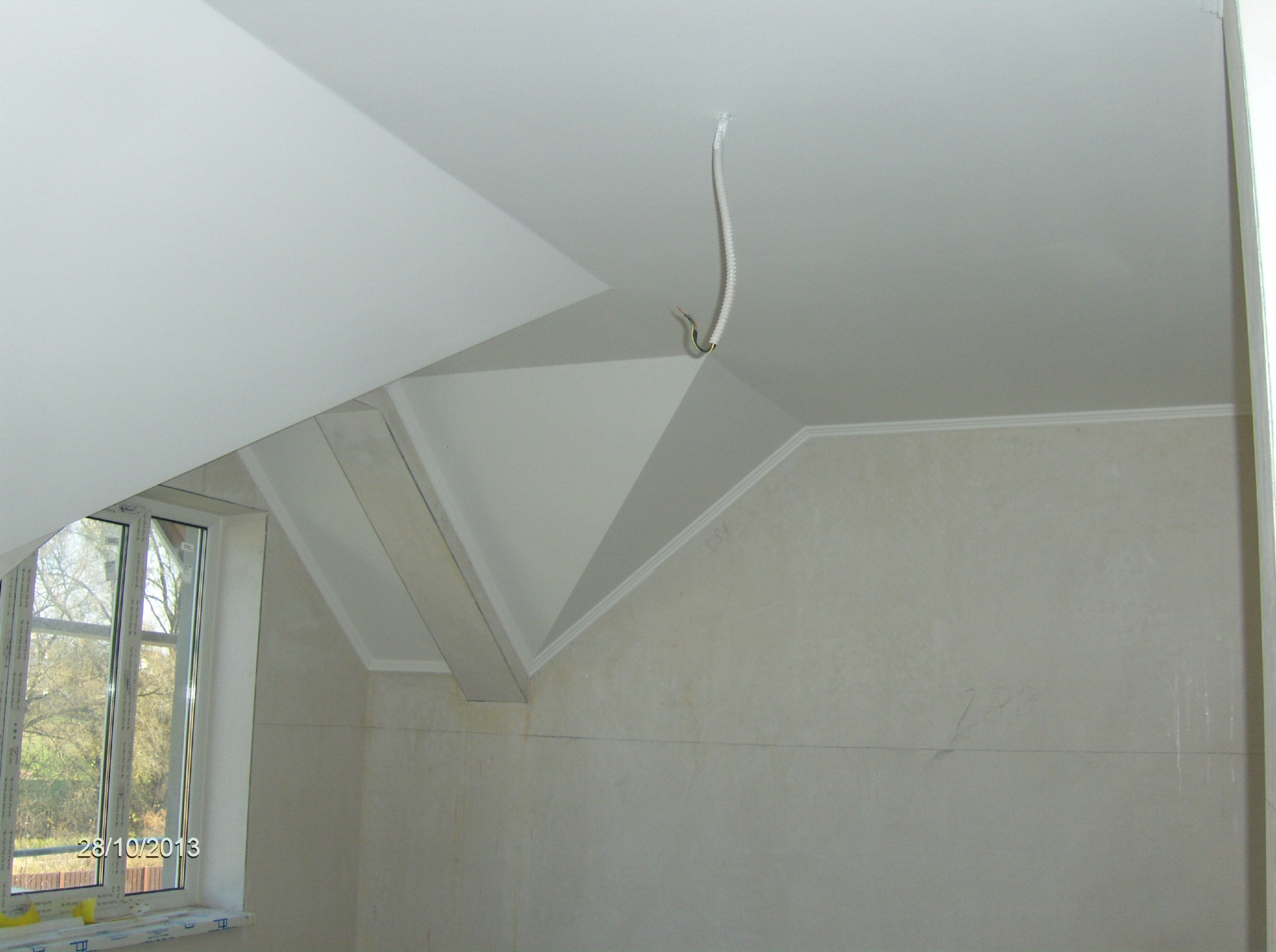

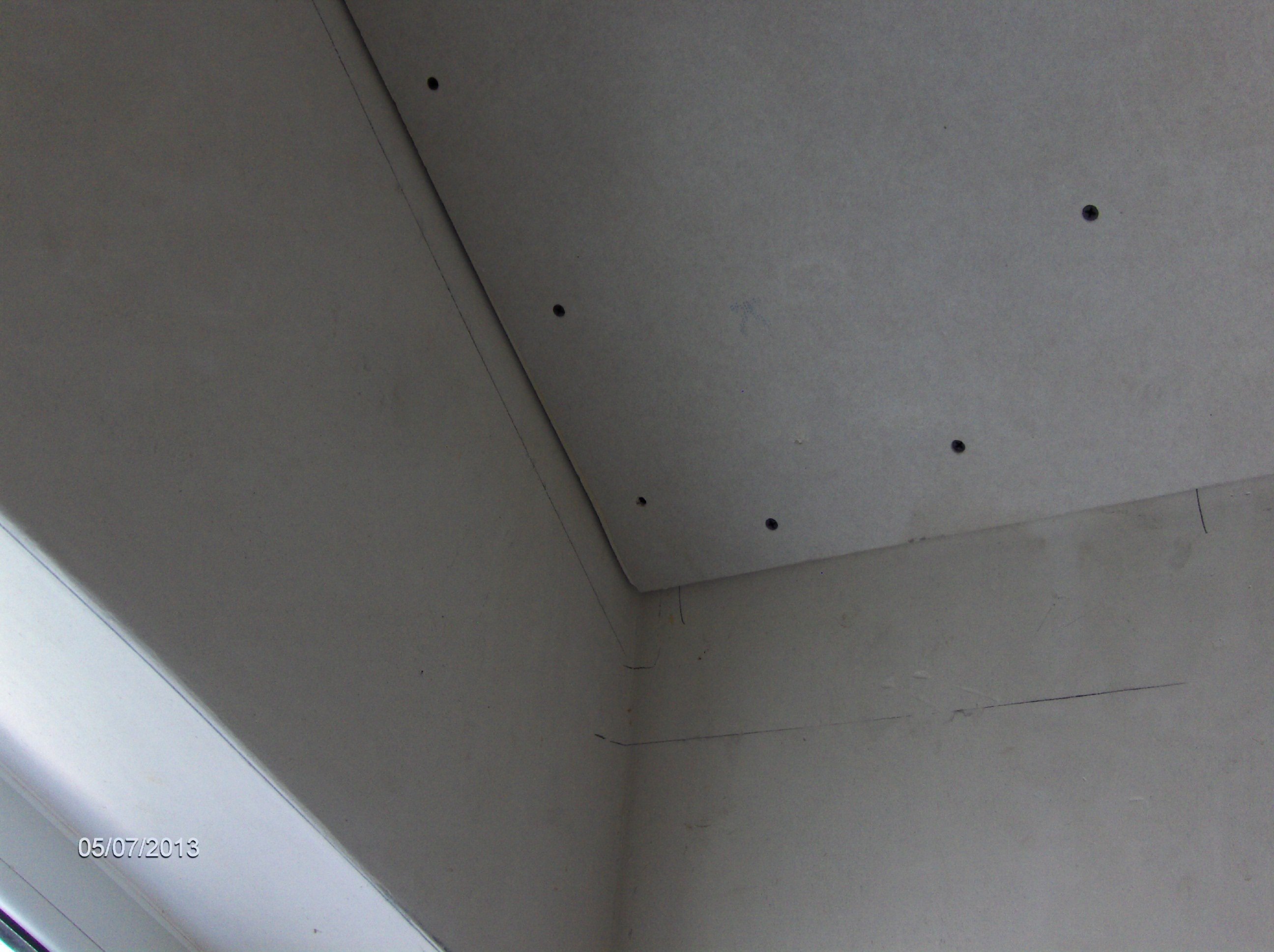

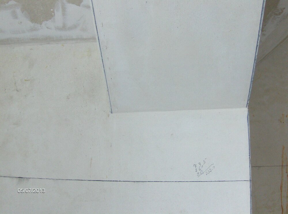

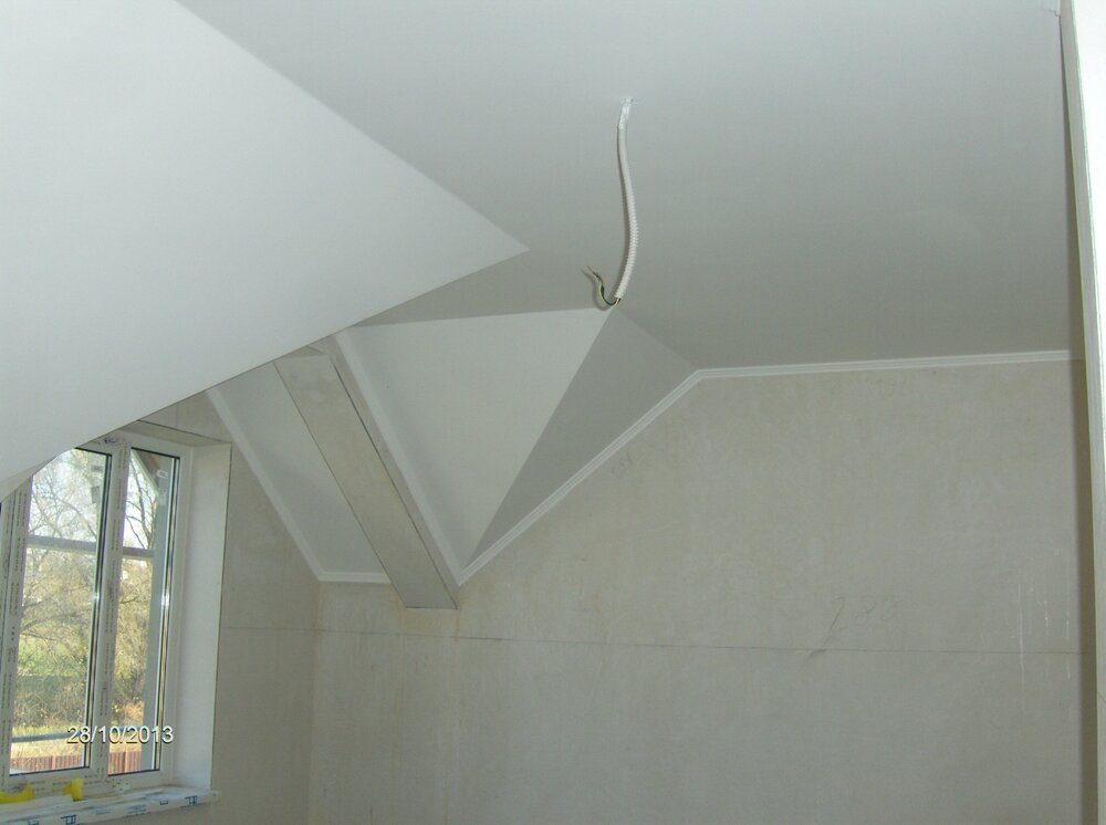

Igor_M Опубліковано: 10 січня 2014 Автор Поділитись Опубліковано: 10 січня 2014 Еще пару фоток по шпаклеванию... В процессе езды выяснилось, что штукатуры сделали кривые изломы в местах перехода "косых балок" в вертикальную стену. Вот на фото 3 и 4 видно - нижняя линия отбита по лазерному уровню, т.е. горизонтальная, а верхняя проведена в месте излома... Честно говоря, когда оно все такое желто-белое, то и не заметно вроде было... В-общем, подвалила хлопцам "халтурка" - подровнять это дело. Как потом оказалось, не все так просто - пришлось даже срезать уголки и практически заново выводить эти балки. Ну и на последнем фото тот самой "геморный" участок, когда балки упираются в потолок. Пока была стропильная конструкция, то там получался нормальный такой угол... Но за счет опускания потолка вылезла такая вот бяка...:bad: Решили "дорисовать" там сверху перемычку и тогда оно будет вроде более-менее... 1 Посилання на коментар Поділитися на інших сайтах More sharing options...

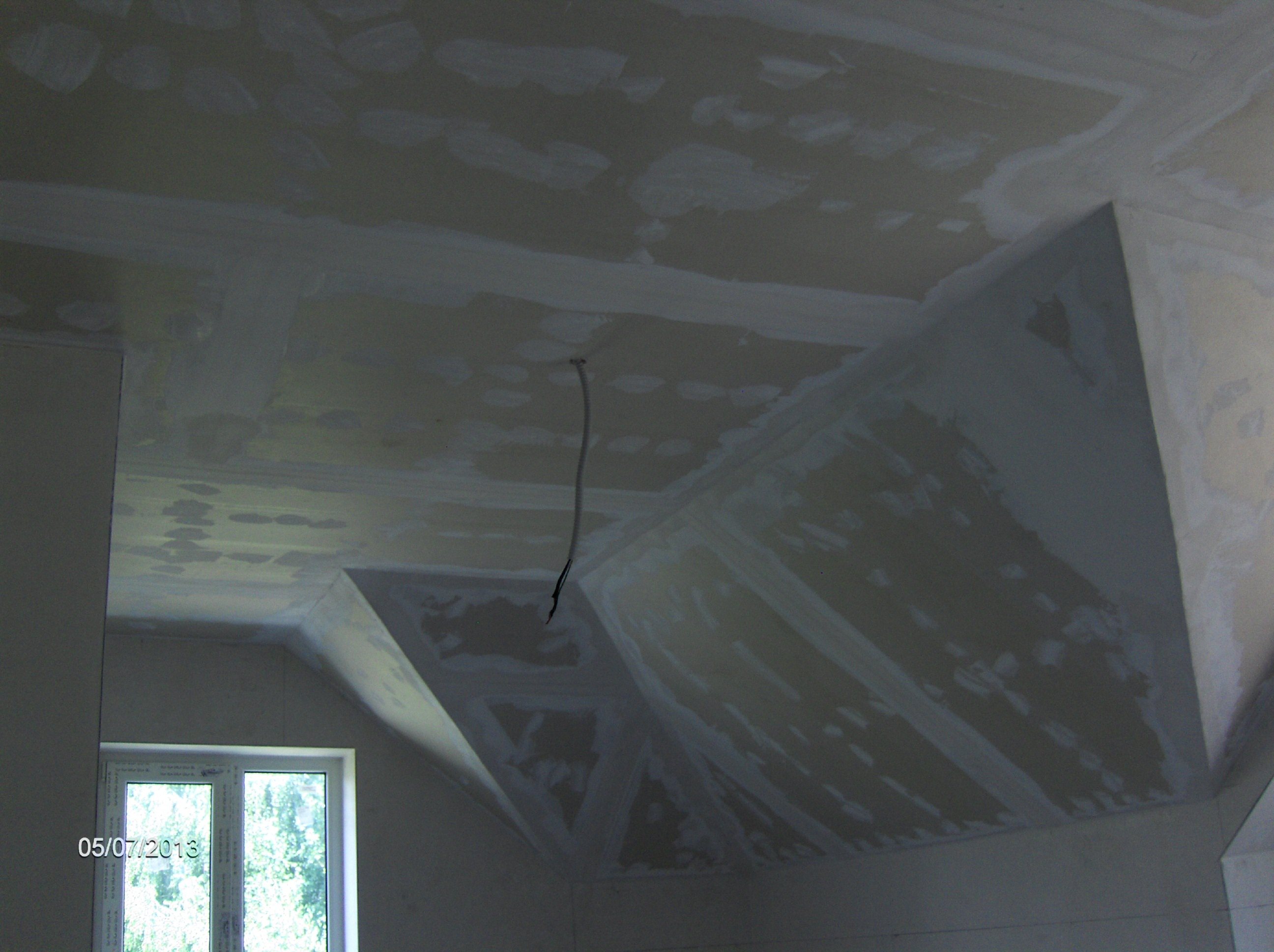

Igor_M Опубліковано: 13 січня 2014 Автор Поділитись Опубліковано: 13 січня 2014 В общем, дело продвигалось... И как-то невзначай архитектор обмолвился, что весь (!) потолок будут перетягивать сеткой... Я был сильно удивлен и пытался было возразить - на кой, собственно? Однако аргумент был таков, что по своему опыту (более 5 лет работы) лучше сейчас затянуть сразу, чем потом переделывать... Ну конечно, переделывать же ему и за свои деньги, а делать эту перестраховку и сейчас - за мои... В-общем сошлись на том, что сетку я покупаю за свои, а стоимость работ остается той же... Кстати говоря вот на фото 1 неприятный участок с непрямым углом (а таких участков у меня больше десятка наберется...). Тут видно, что поклеили сеткой, но потом еще заклеивали таким специальным уголком с алюминиевыми полосками на бумаге... Через несколько недель после окончания работ в некоторых местах бумага чего-то повздувалась и эти места перешпаклевывали... И опять же на фото 1 видно, что все швы между ГКЛ и стеной забили шпаклевкой, хотя изначально ведь швы эти делали зачем-то? Вот как на фото 2...Остается надеяться, что шпаклевка даст усадку и какие-то микротрещины все-таки останутся... Посилання на коментар Поділитися на інших сайтах More sharing options...
Korni Опубліковано: 13 січня 2014 Поділитись Опубліковано: 13 січня 2014 ....И как-то невзначай архитектор обмолвился, что весь (!) потолок будут перетягивать сеткой... Я был сильно удивлен и пытался было возразить - на кой, собственно?... Архитектору - лично от меня РЕСПЕКТ. 2 Посилання на коментар Поділитися на інших сайтах More sharing options...
Igor_M Опубліковано: 14 січня 2014 Автор Поділитись Опубліковано: 14 січня 2014 Архитектору - лично от меня РЕСПЕКТ. Никогда не знаешь, что вы имеете ввиду. Но судя по тому, что нет смайликов, то здесь полный порядок... Честно говоря, я и не упирался долго, потому как это все-таки потолок, прикрепленный к стропильной конструкции и тут "пере..." явно не будет лишним... Если я вас правильно понял, то тогда СПАСИБО за поддержку! Посилання на коментар Поділитися на інших сайтах More sharing options...
addinol Опубліковано: 15 січня 2014 Поділитись Опубліковано: 15 січня 2014 Себе тоже сеткой затяну на всякий случай ,спасибо архитектору от меня. Посилання на коментар Поділитися на інших сайтах More sharing options...
Korni Опубліковано: 15 січня 2014 Поділитись Опубліковано: 15 січня 2014 Я у себя затянул штукатурной (фасадной) сеткой Посилання на коментар Поділитися на інших сайтах More sharing options...
Igor_M Опубліковано: 15 січня 2014 Автор Поділитись Опубліковано: 15 січня 2014 Я у себя затянул штукатурной (фасадной) сеткой ...и я заслужил "одобрямса"... Насчет сетки - архитектор сказал, что эта штукатурная для внутренних работ (вроде как серпянка называется) при протягивании берется "волнами" и с ней крайне не удобно (особливо на потолке) работать. Поэтому и брали как раз для наружных работ 145 гр/м2, ячейка 5х5мм... В-общем, все мы сделали правильно... Точнее, архитектор с его бойцами... Ну и я "при сем присутствовал"...:D Правда, слоев там пришлось нанести - "мама дарагая"... И все ж разными материалами (по зернистости от большего к меньшему). Заканчивали Акрил-пультцем от Снежки. И хотя у меня против Снежки стойкое предубеждение, но архитектор сказал, что из всего перепробованного за последние 3 года это оказалось "самое оно"... Будем посмотреть... Посилання на коментар Поділитися на інших сайтах More sharing options...

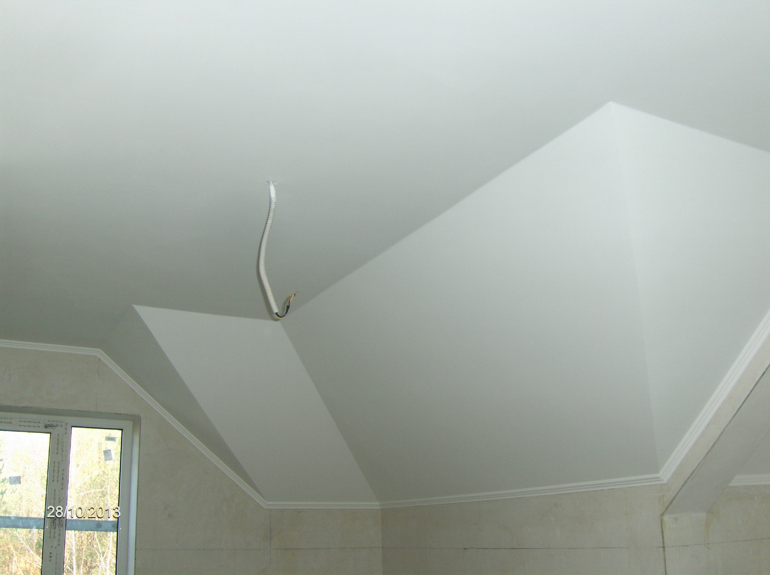

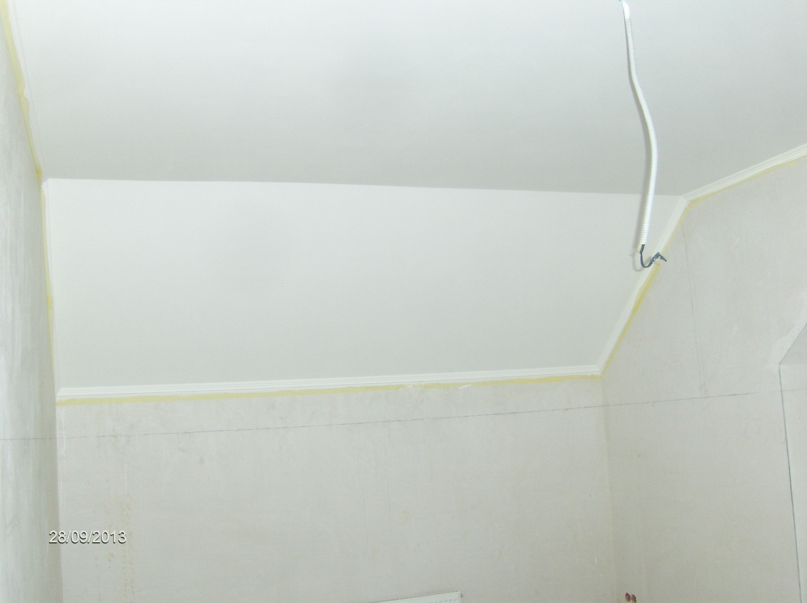

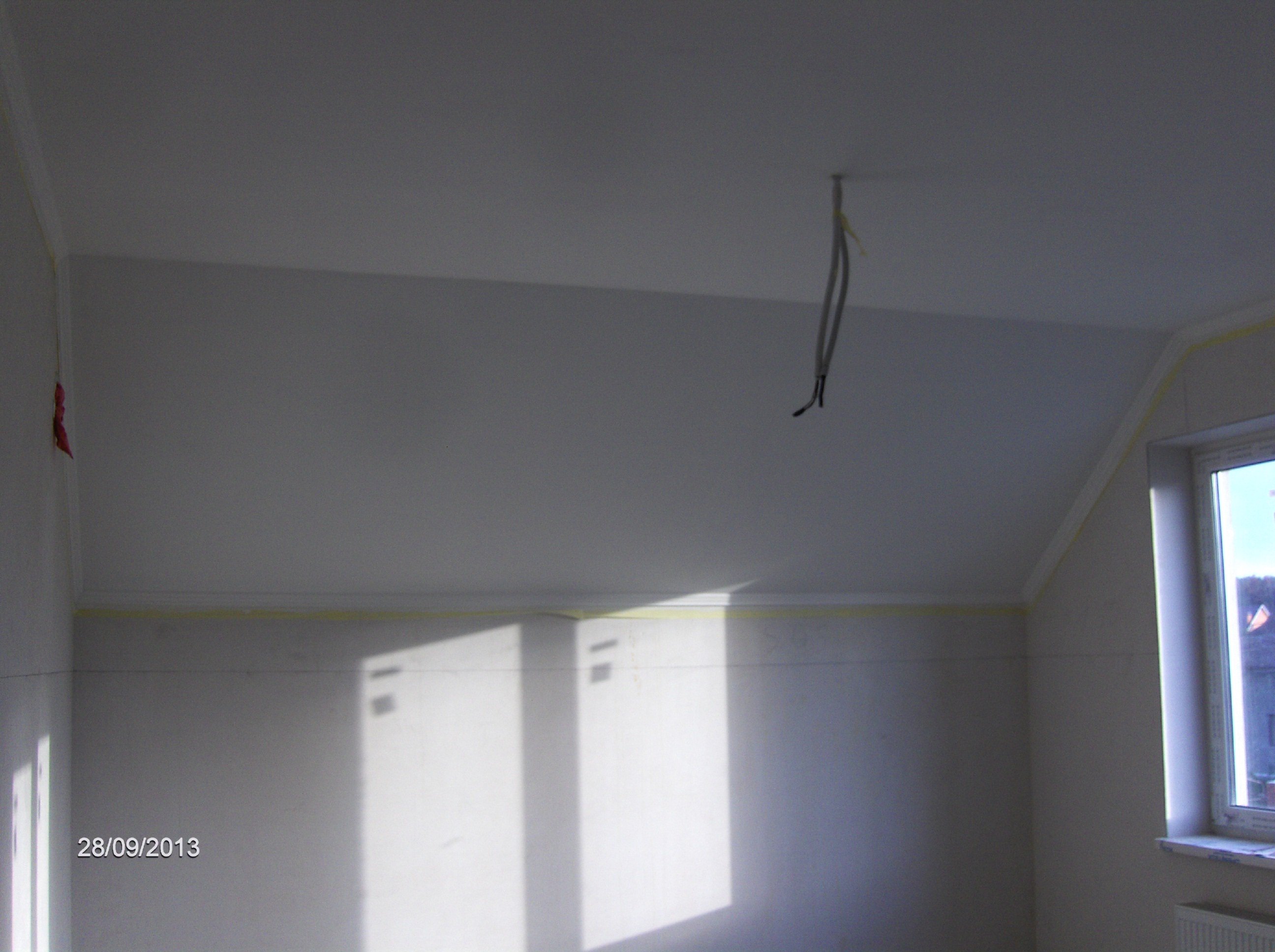

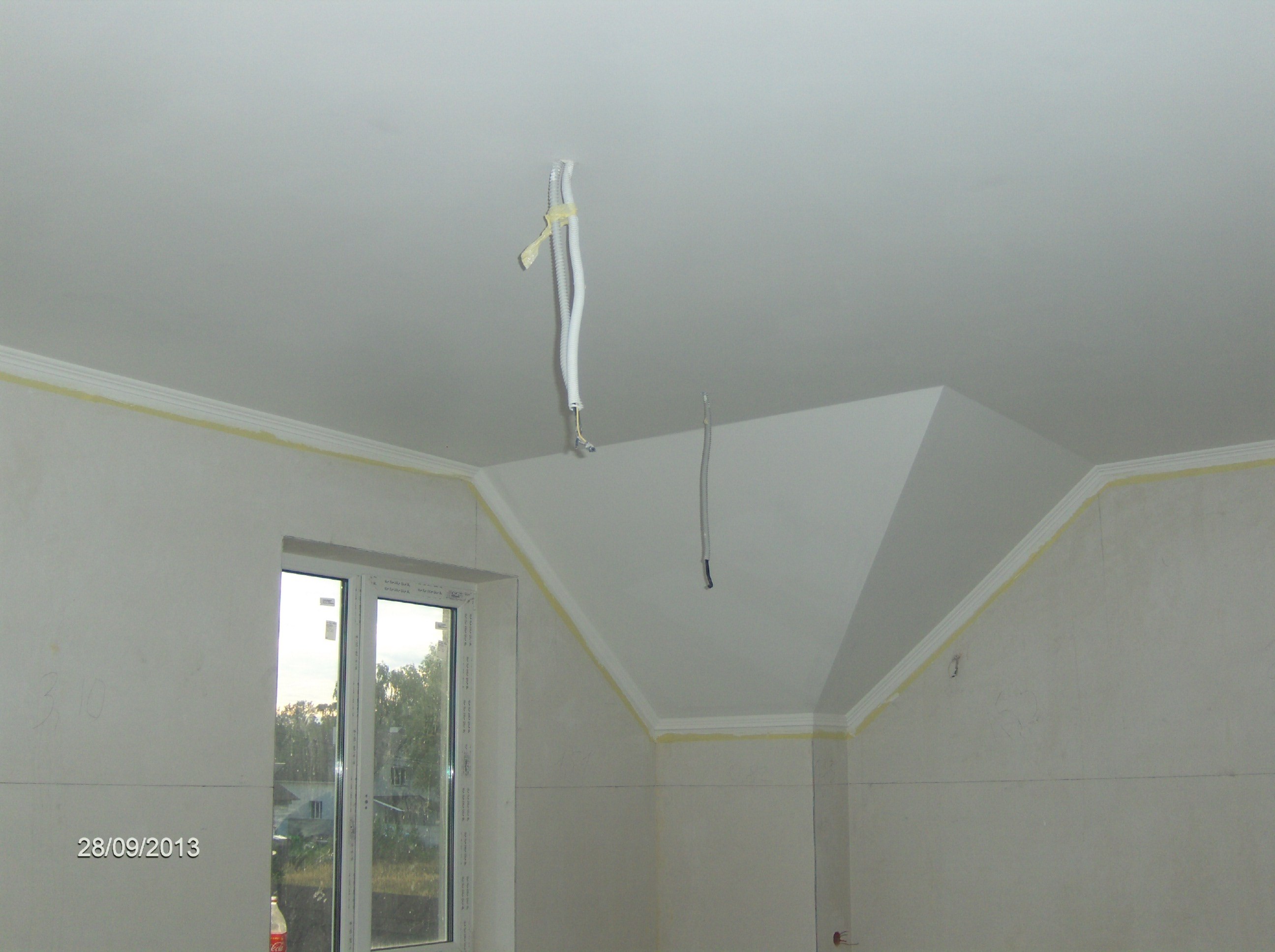

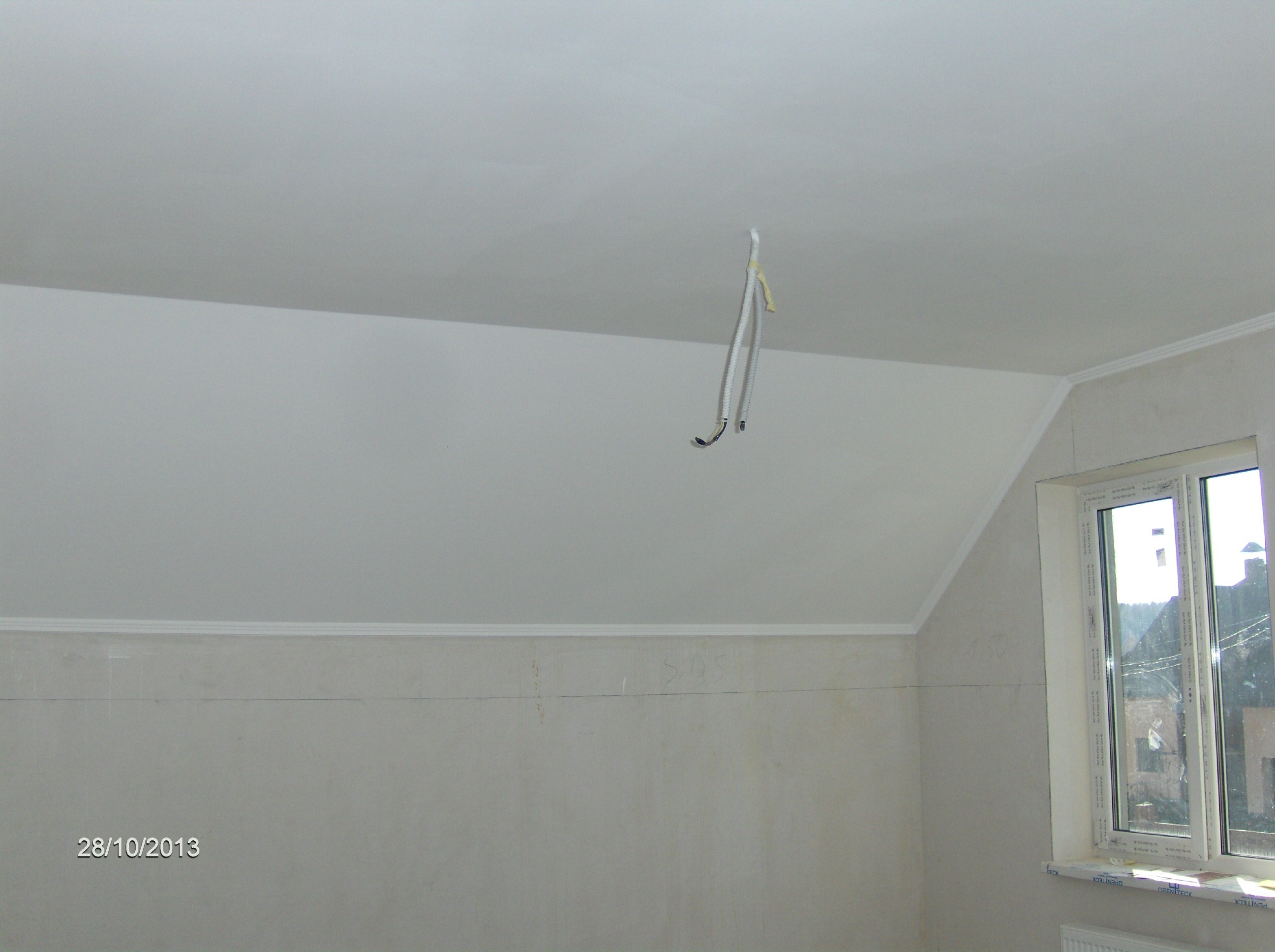

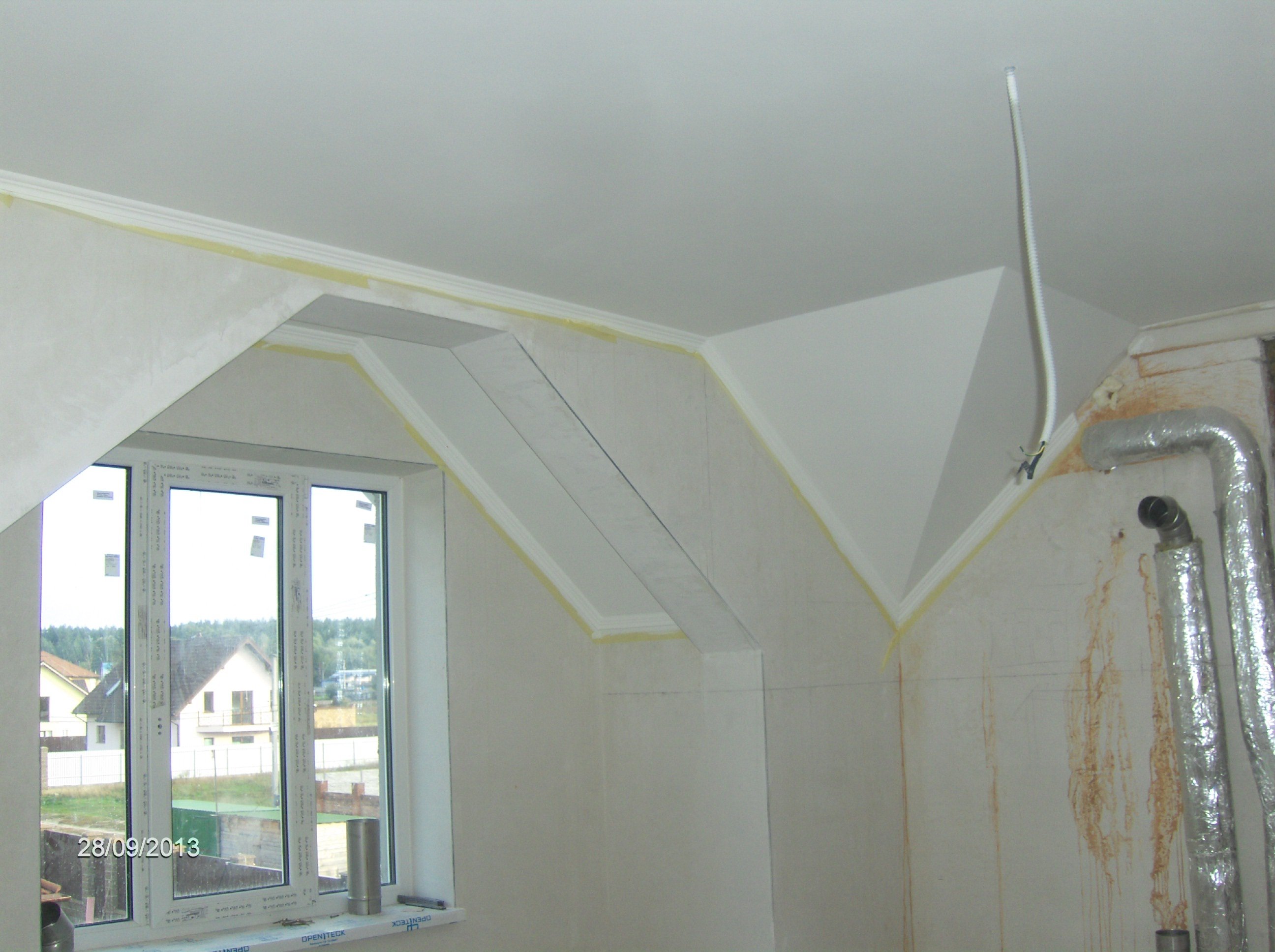

Igor_M Опубліковано: 17 січня 2014 Автор Поділитись Опубліковано: 17 січня 2014 Последний (надеюсь) этап "приготовления" потолка для сдачи в промышленную эксплуатацию - покраска. Правда перед покраской потолка нужно поклеить багеты. Я изначально планировал это сделать и именно поэтому отказался от предложения архитектора сбивать штукатурку со стен на 10-15см, заводить туда штукатурную сетку и зашпаклевывать все "монолитом"... Т.е. все равно что-то будет "гулять" и багеты помогут скрыть микротрешины примыканий (если сами не потрескаются...:D). Оказалось, что не так просто купить багеты, которые подходят для НЕ прямых углов. Поскольку крыша имеет некоторый налет "мансардности", то разновеликих углов там появилось в избытке... Т.е. багет должен быть как можно тоньше (т.е. с внутренней стороны должно быть достаточно места для маневра) и в то же время прочным... Ну я уже не говорю о том, чтоб был хоть немного красивым...;) В итоге нашел какие-то итальянские что ли, да и тех оказалось только два вида нормальных. Таким образом ВСЕ комнаты оклеили одним профилем, а коридор и лестничный пролет - другим... хотя изначально думал в каждую комнату свой "стиль" задать... В-общем, получилось примерно вот таким вот образом... Кстати на фото 2 видно как решили проблему с этими косыми балками - добавили сверху перемычку и все стало на свои места... По крайней мере мне нравится... вполне...;) Посилання на коментар Поділитися на інших сайтах More sharing options...

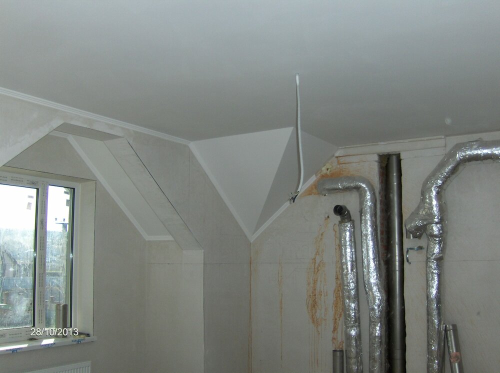

s_fly Опубліковано: 19 січня 2014 Поділитись Опубліковано: 19 січня 2014 У Вас на фото в правом углу видны вентиляционные (?) трубы. Не подскажите, где можно более подробно прочитать о ваших наработках на тему вентиляции. Спасибо Посилання на коментар Поділитися на інших сайтах More sharing options...
Igor_M Опубліковано: 20 січня 2014 Автор Поділитись Опубліковано: 20 січня 2014 У Вас на фото в правом углу видны вентиляционные (?) трубы. Не подскажите, где можно более подробно прочитать о ваших наработках на тему вентиляции. Спасибо Вообще-то на этом фото видны трубы системы РГВ (Распределения Горячего Воздуха) от камина, который находится в гостиной на 1-м этаже. У меня есть идея на базе этой системы построить "комбинированную" систему обогрева и вентиляции... так называемую "VAV-систему на базе камина"...;) Пока еще система не запущена в эксплуатацию, поэтому не описываю ее полностью... как раз идет доводка и работа над ошибками... Вот например в эту субботу перематывал трубы в кожухе новым скотчем (говорят держит до 300 градусов), поскольку при сильной растопке из кожуха идет явственный запах... (не дым из топки - это точно)... Некоторые детали можно прочитать вот в этой теме - Каминная топка + Система РГВ + Вентиляция... Будут вопросы - задавайте там... 1 Посилання на коментар Поділитися на інших сайтах More sharing options...
Igor_M Опубліковано: 22 січня 2014 Автор Поділитись Опубліковано: 22 січня 2014 Кстати еще о багетах. Проблемой было найти нормальный клей. Если честно, то даже не предполагал, что такое может быть... Конечно, многие скажут про работников "А ваша Галя балувана"...;) И будут правы... Но я и сам убедился, что порой под названием "Специальный клей для багетов" иногда кроется обычный ПВА с мелом... В качестве краски долго не заморачивался - остановился на Feidal Innenlatex Matt. Такой краской красил в квартире более десяти лет назад... до сих пор ничего не выгорело и не обсыпалось, к тому же моется. И каково же было мое разочарование, когда архитектор "просветил" меня - это совсем не тот "енот"... Как оказалось, эту краску уже давно делают в Украине, а вот настоящий немецкий Феидал тоже есть, но стоит почти ... в три раза дороже... Но я не стал заморачиваться и стали красить "нашенским". И тут уже я "почувствовал разницу". Я хотел сделать нечто похожее на "структурную" покраску (как у меня в квартире), но даже с самым "грубым" валиком должного эффекта добиться не удалось...:bad: К тому же расход оказался в полтора раза выше... Невзирая на все неприятности, результат получился вполне удовлетворительным. Примечания: 1) Для грунтования покупал грунтовку того же производителя 2) В санузле использовали специальную влаго- и грибо-стойкую. 2 Посилання на коментар Поділитися на інших сайтах More sharing options...

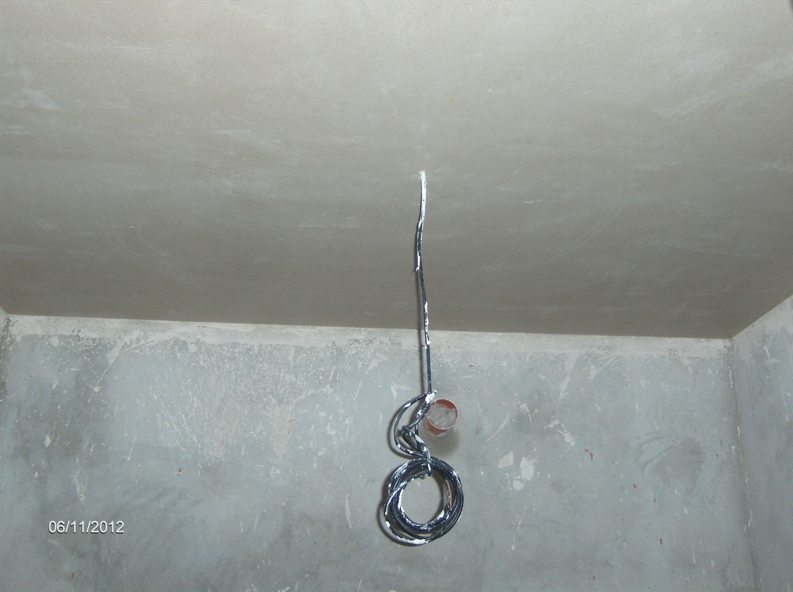

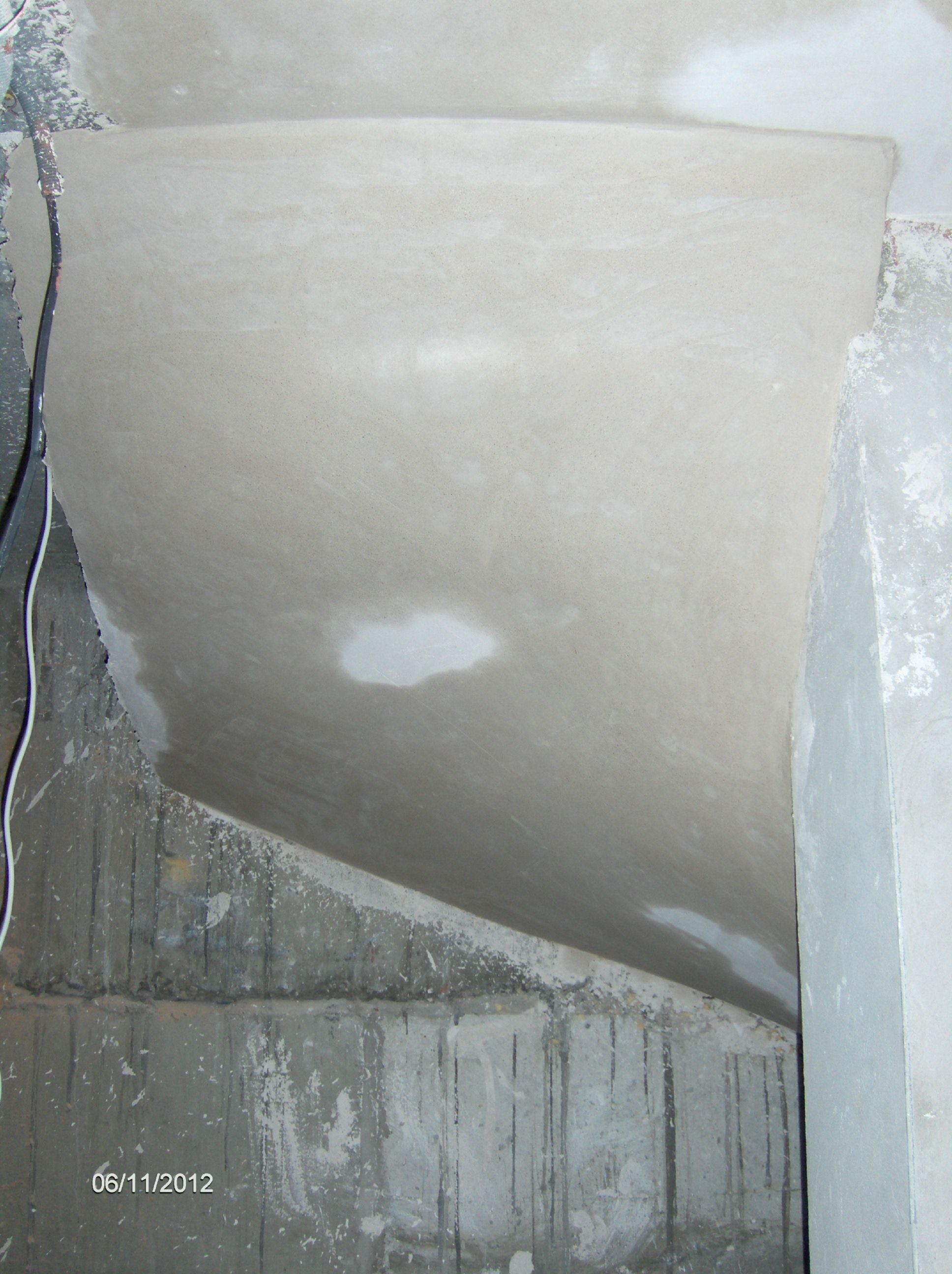

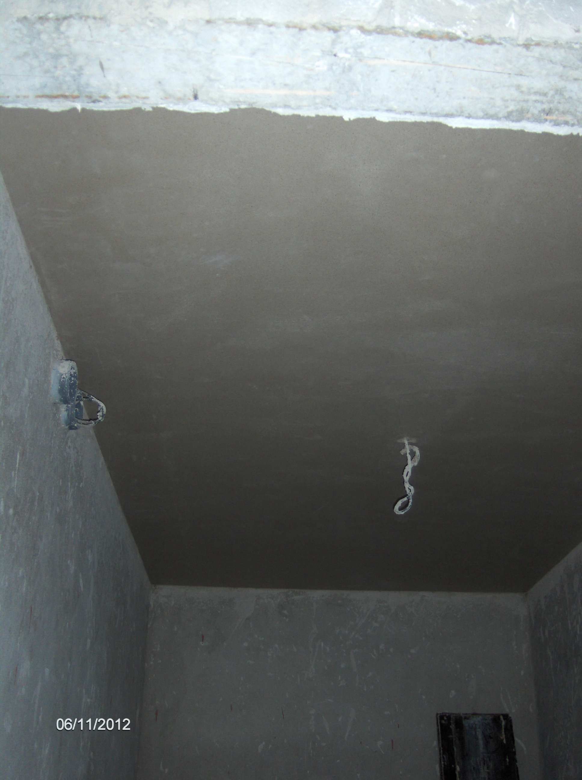

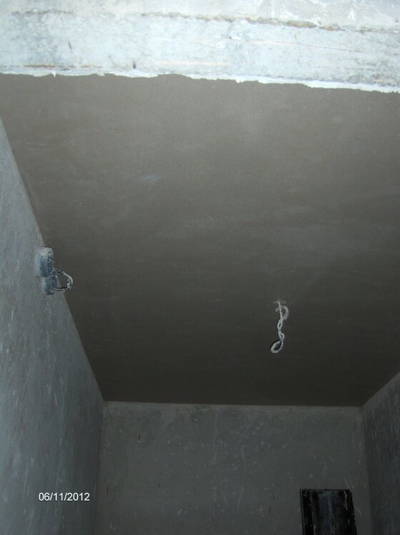

Igor_M Опубліковано: 24 січня 2014 Автор Поділитись Опубліковано: 24 січня 2014 Очень долго думал - чем же поштукатурить потолок в подвале? С одной стороны было как-то тревожно по поводу повышенной влажности, а также температурного режима - думаю поддерживать там температуру около 15 градусов и отдельные помещения при необходимости "раскочегаривать"...;) Думал было известковой сделать. Но это только ручным способом. Если смеси известково-цементные для машинного способа, но они достаточно дорогие. Поговорил с директором фирмы, которая штукатурила остальные помещения и он сказал, что в подвалах многие делают так - стены до половины покрывают цементной или цементно-известковой, а все остальное - гипсовой... В-общем, еще немного почитав и поговорив с некоторыми людьми, решил таки поштукатурить все гипсовой машинной по отработанной технологии... Результат меня вполне удовлетворил (см фото). Правильное ли решения я принял - покажет время... Посилання на коментар Поділитися на інших сайтах More sharing options...
Игорь&Ира Опубліковано: 25 січня 2014 Поділитись Опубліковано: 25 січня 2014 В-общем, еще немного почитав и поговорив с некоторыми людьми, решил таки поштукатурить все гипсовой машинной по отработанной технологии... Какое перекрытие? Сырость в помещении исключается? Посилання на коментар Поділитися на інших сайтах More sharing options...
