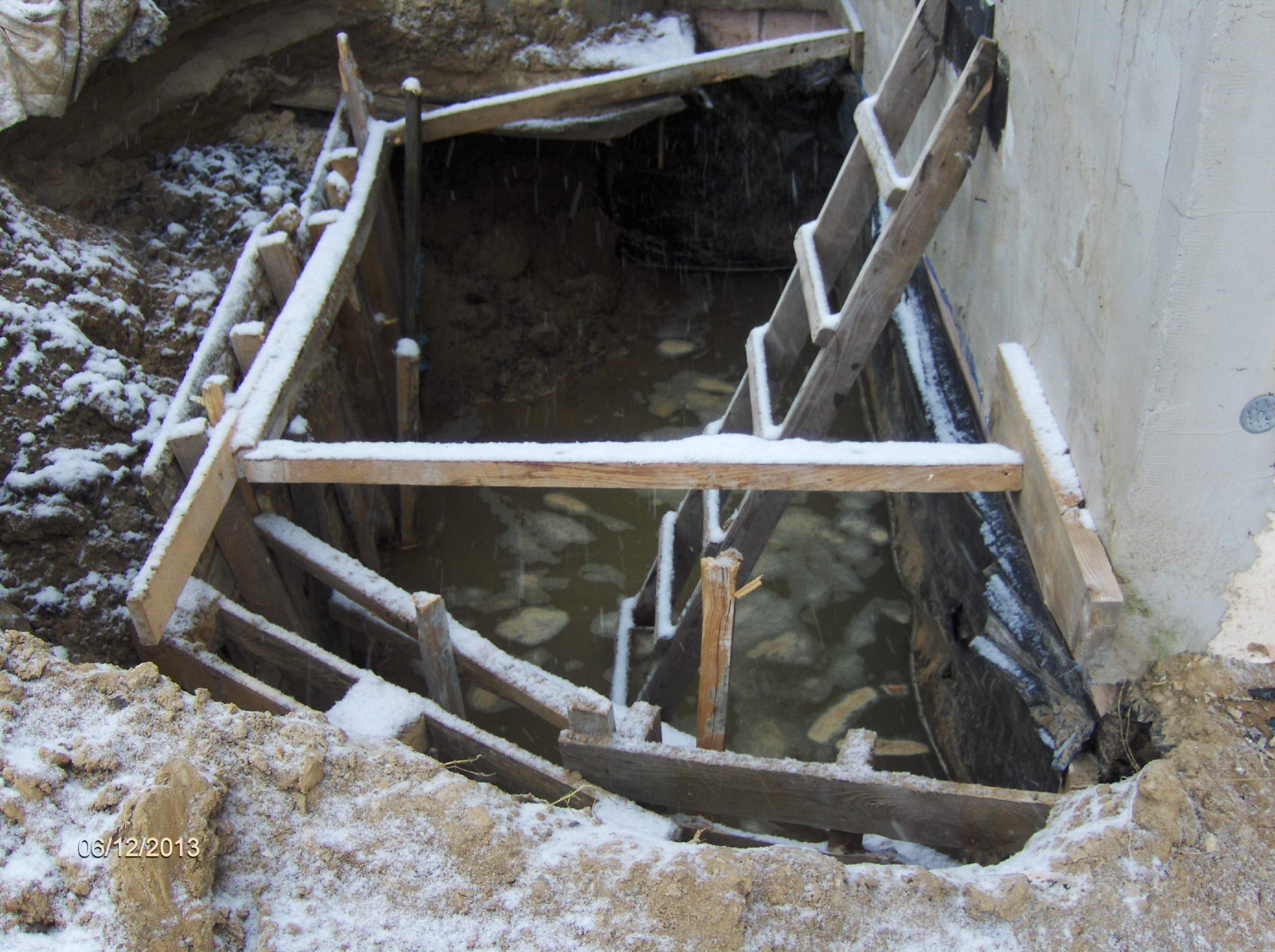

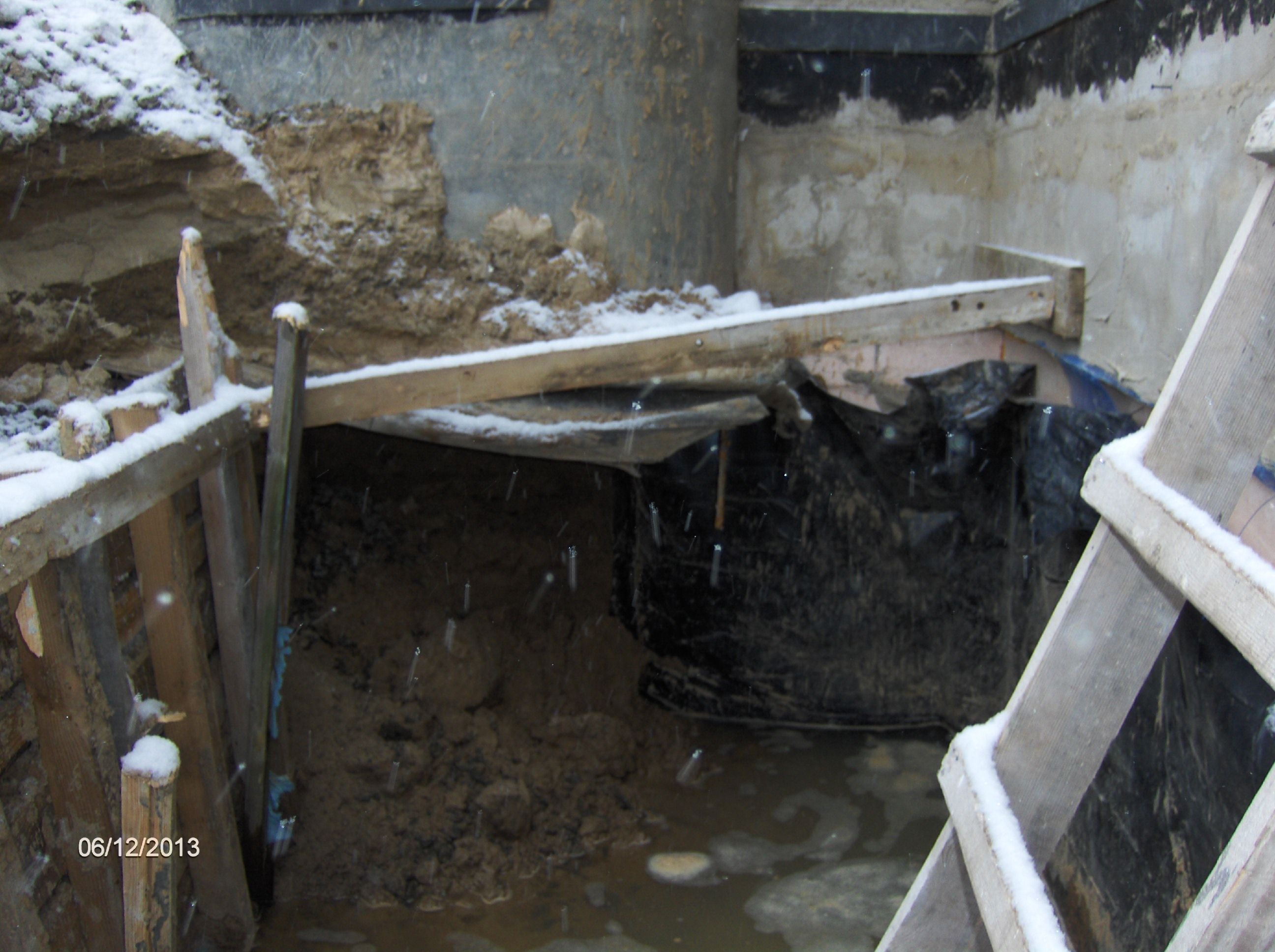

В-общем, остановились мы на том, что в начале декабря приступили к "раскопкам" и уже добрались до водички снаружи...
И тут... наступила настоящая зима со снегом и похолоданием...
Поэтому пришлось на том и остановиться в ожидании "у моря погоды"...:Search:

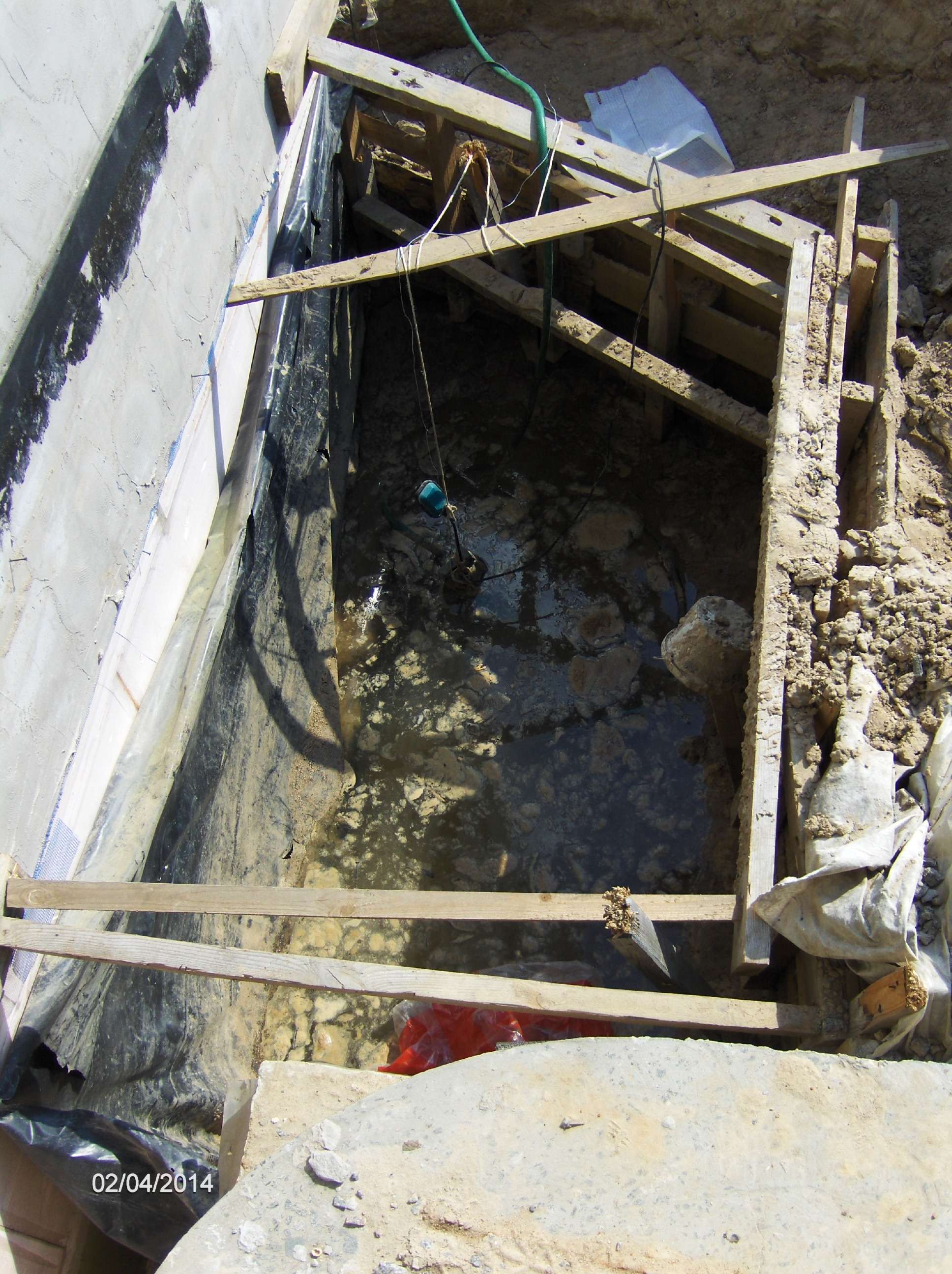

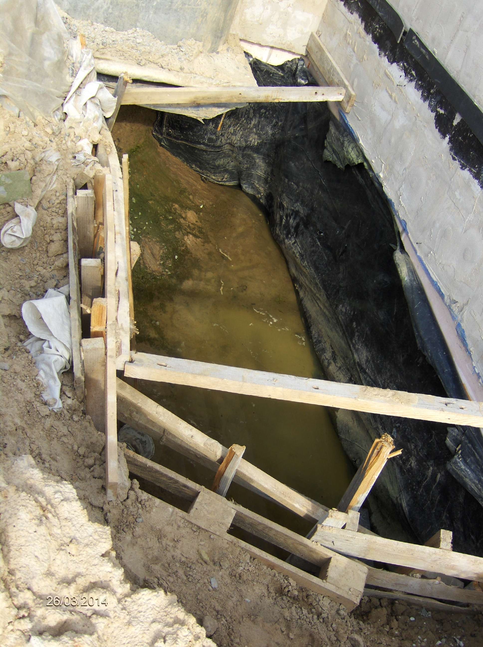

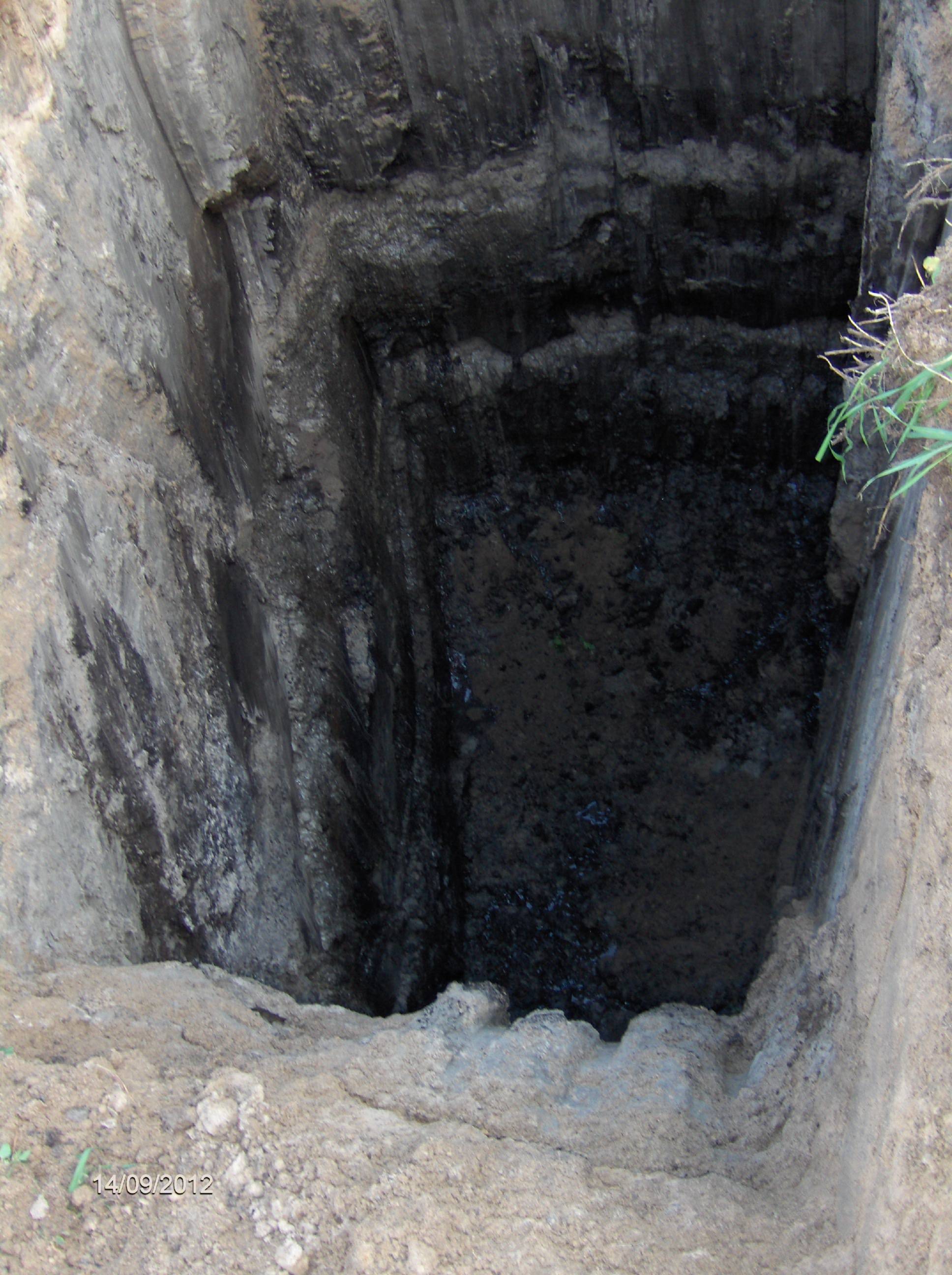

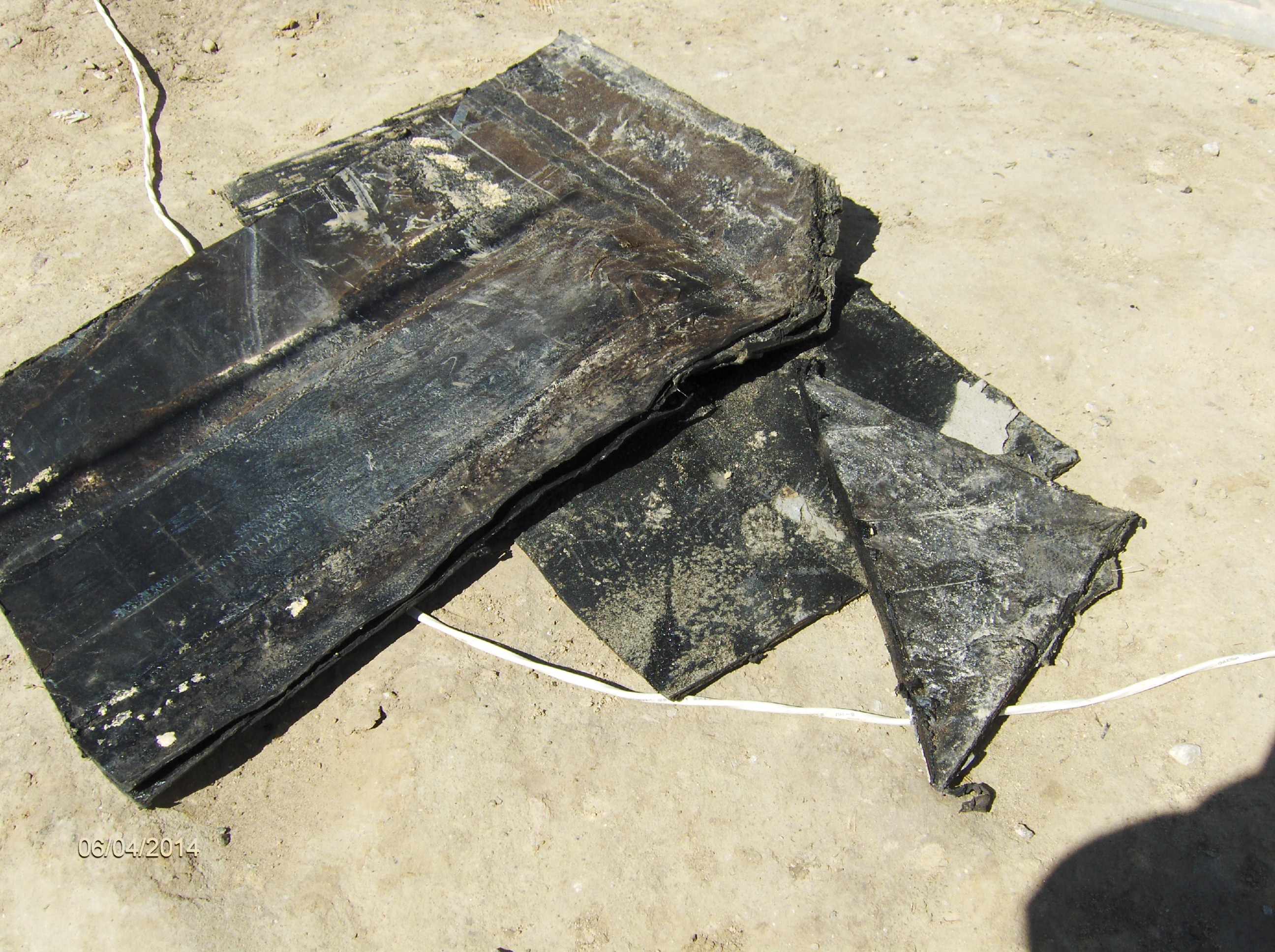

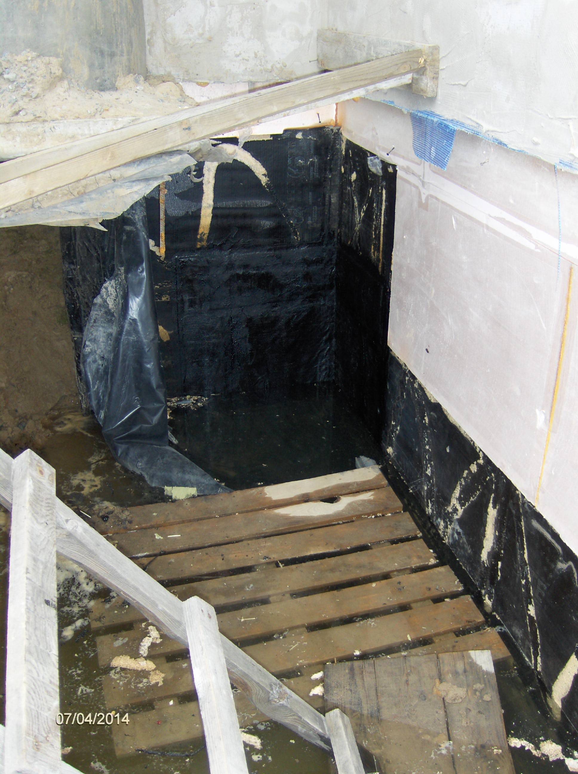

По весне, как только вода начала делать вид, что опускается, приступили к активной фазе УТП - устранение течи подвала.
Для этого пришлось поковыряться изрядно в болотной жиже...:(
Сооруженные "подпорные стенки" не сильно помогали против "оползней".
Воду откачивали ночью, чтоб с утра можно было ухватить хоть что-то на лопату. Для откачки вполне подошел тот дренажник, который я купил в прошлом году (вот он на фото 2).

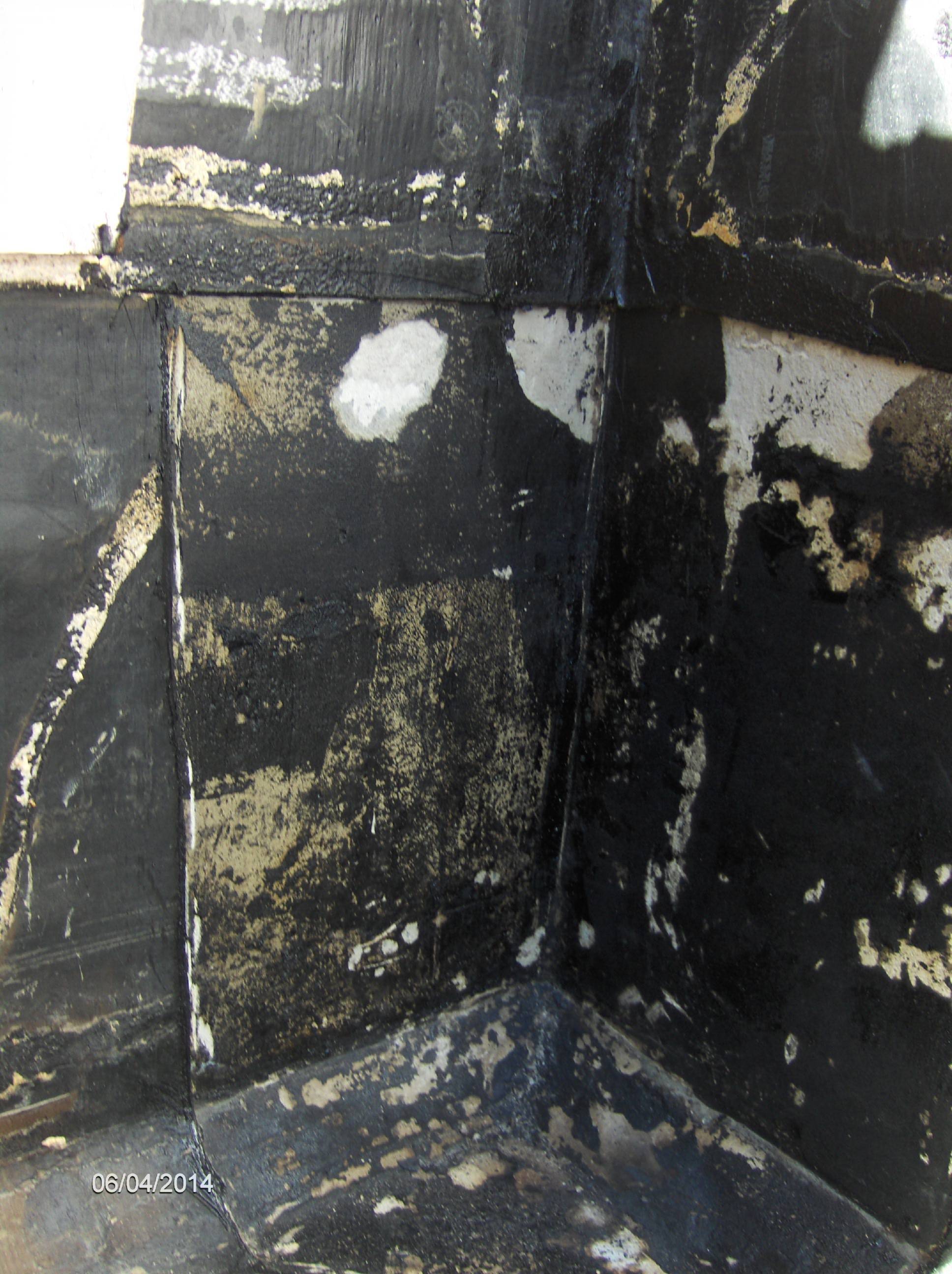

Когда наконец откачали все до нижней части плиты, то оказалось, что в углу есть такой "волдырь"...:bad: ...знаете такие бывают после ожогов, когда кожа "вздувается".
В-общем, когда его разрезали, то оттуда хлынула вода. Как она туда попала, так и не совсем понятно...:o
Правда чуть ниже почти что в самом "уголке" нащупали небольшую дырочку. Предполагаем, что через нее вода под давлением забиралась "под шкуру" и там уже искала себе пути выхода на свободу.

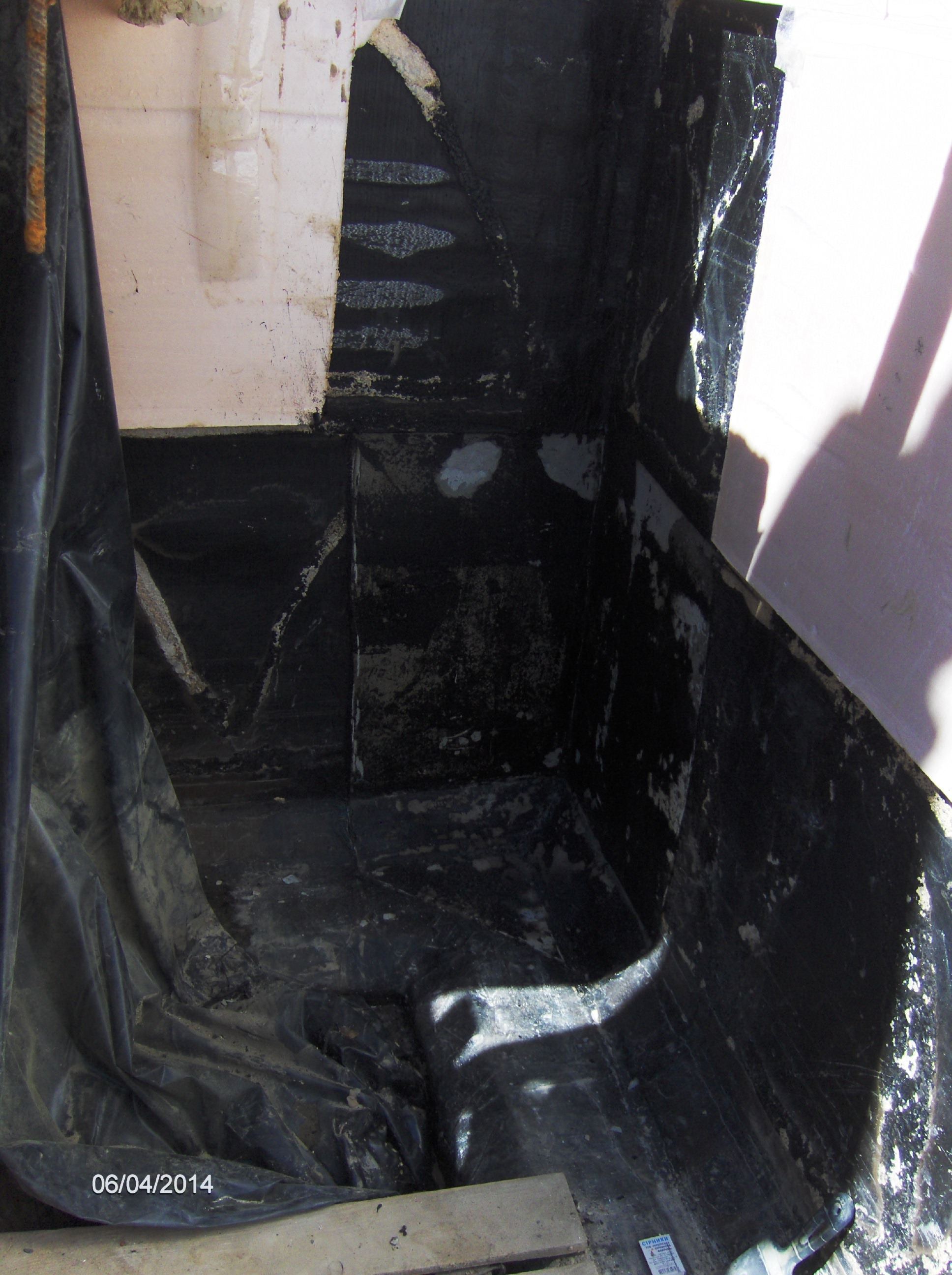

На фото 3 и 4 показано как вырезали тот участок рубероида, который не держался, т.е. под него проникала вода и понятно, что его "оторвало" от основы. Отрезали до тех мест, где уже держалось крепко...
До сих пор так и не понимаю - как такое могло случиться, ведь и клеили же вроде на совесть... вот на последнем фото видно сколько там было слоев со всевозможными перехлестами...
Одно слово - стихия....................:oops:

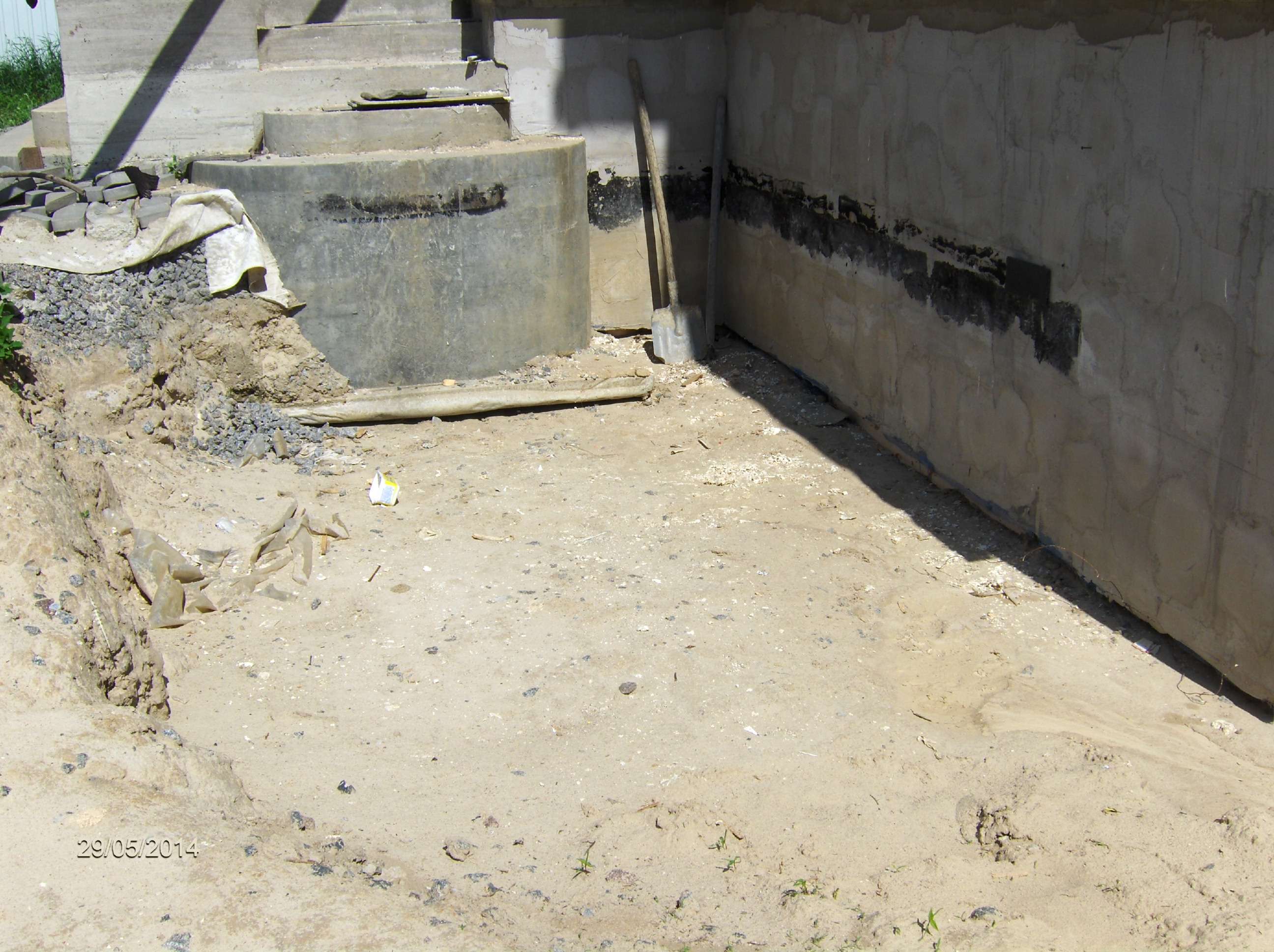

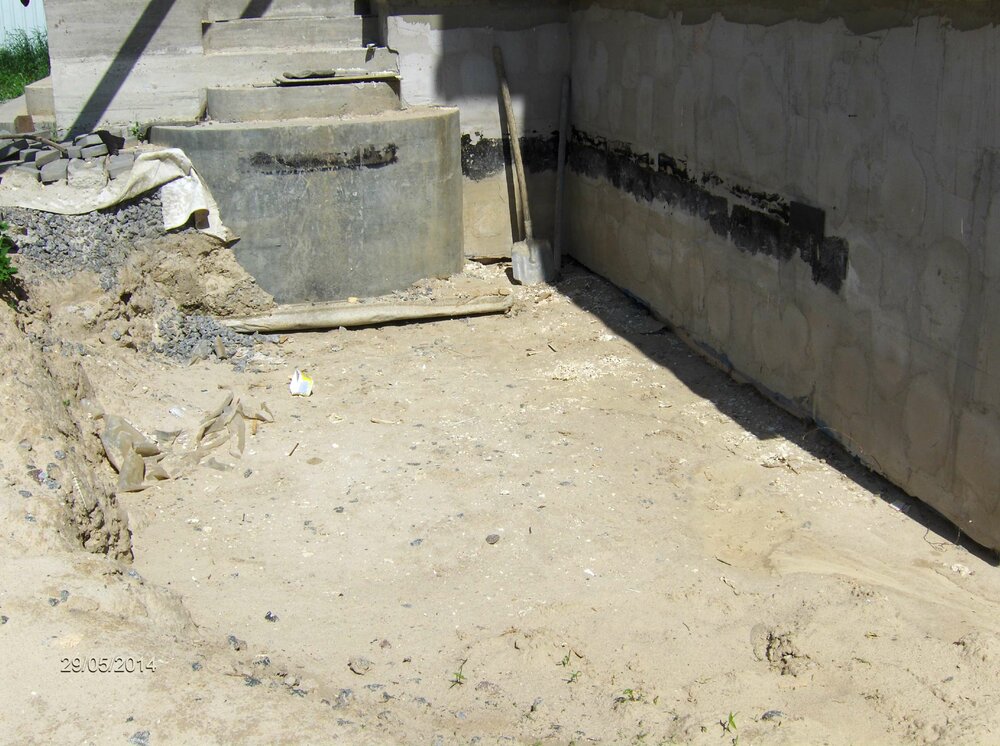

Вот тот участок, что раскопали, засыпали уже глиной. Правда, абсолютно нормальной глины не нашли, поэтому таким себе суглинком...
Сначала, конечно, наклеили заплатку (фото 1). Причем парни по-скромному сделали - первый слой по размеру "выборки", а второй запустили на 10см по периметру... Я настоял еще сделать третий слой и захватить по 30см со всех сторон. сделали...
Потом аккуратно на те же места приклеили ЭППС.
Это получилось потому, что клеили его на полиуретановый клей-пену Соудал - и отодрали достаточно легко, потом почистили и опять пеной приклеили на те же места.
Вот я думаю - а если бы я ЭППС клеил на этот клей в мешках? Скажем тот же Церезит СТ-83... как бы я отдирал???:o
Хотя вполне возможно, что если бы этот клей наносили бы ВСПЛОШНУЮ на лист, то это бы послужило дополнительной гидроизоляционной защитой... а может быть и нет...:unknown:
В-общем, на сегодня картина такая - фото 2.

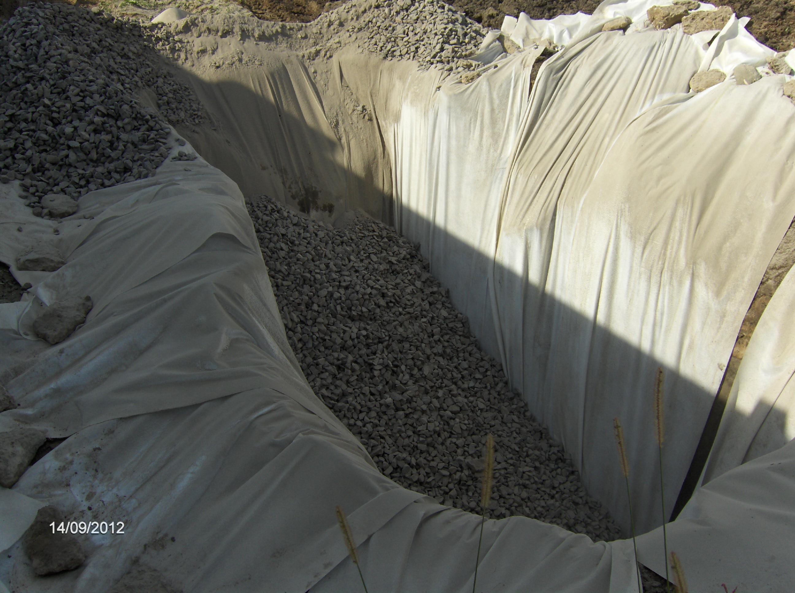

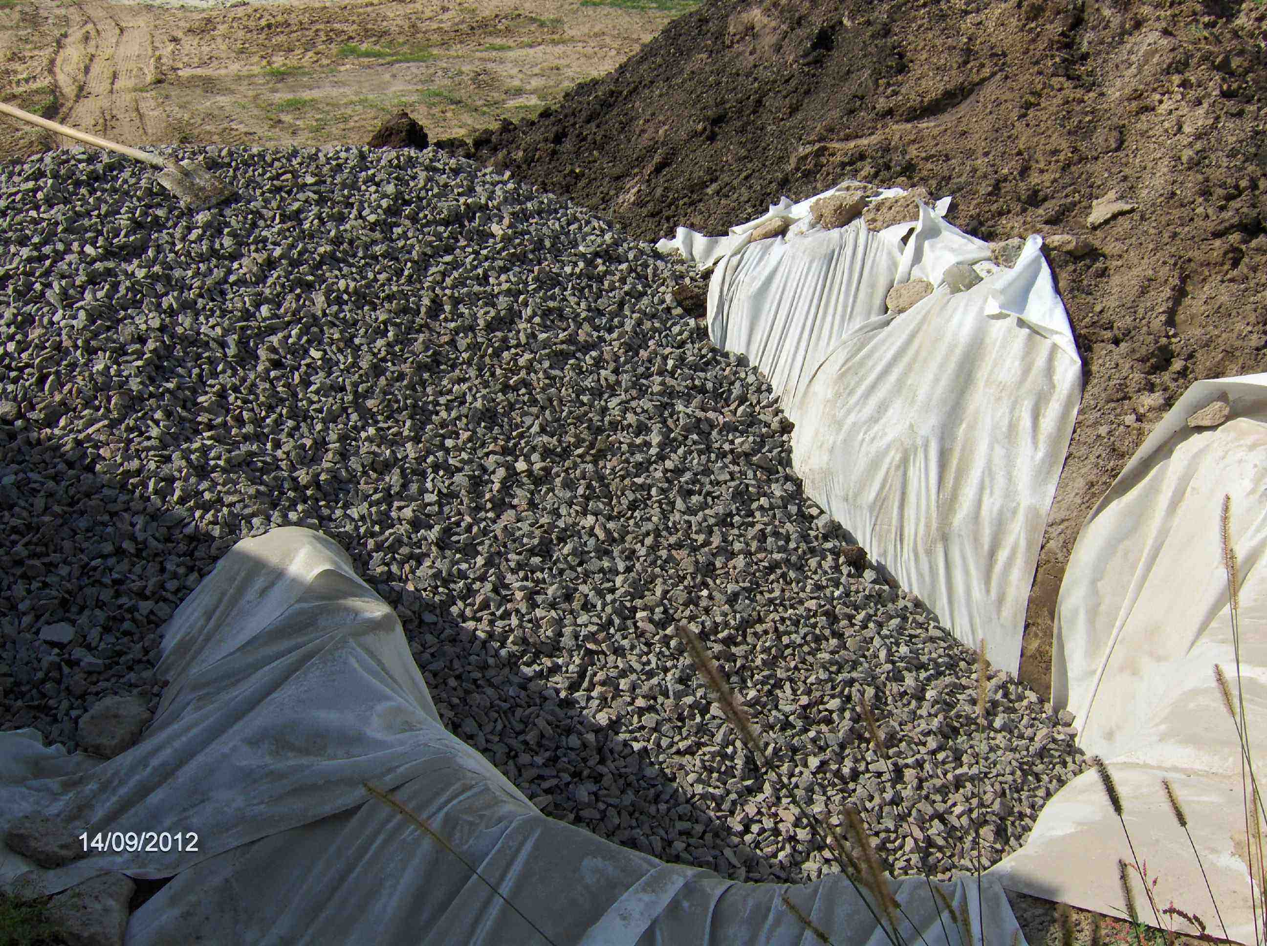

А ну-ка подниму тему по поводу дренажа еще разок...
Может кто-нибудь поделится опытом как бороться с такой проблемой... причем при высоком УГВ...:(
В-общем, предложил мне архитектор вырыть в самом низком месте яму, засыпать ее щебнем. Он так сделал у одного из заказчиков, у которого после обильных осадков болото по всему участку было...
Я правда, сомневался, что это чем-то поможет, но... "попытка - не пытка".;)

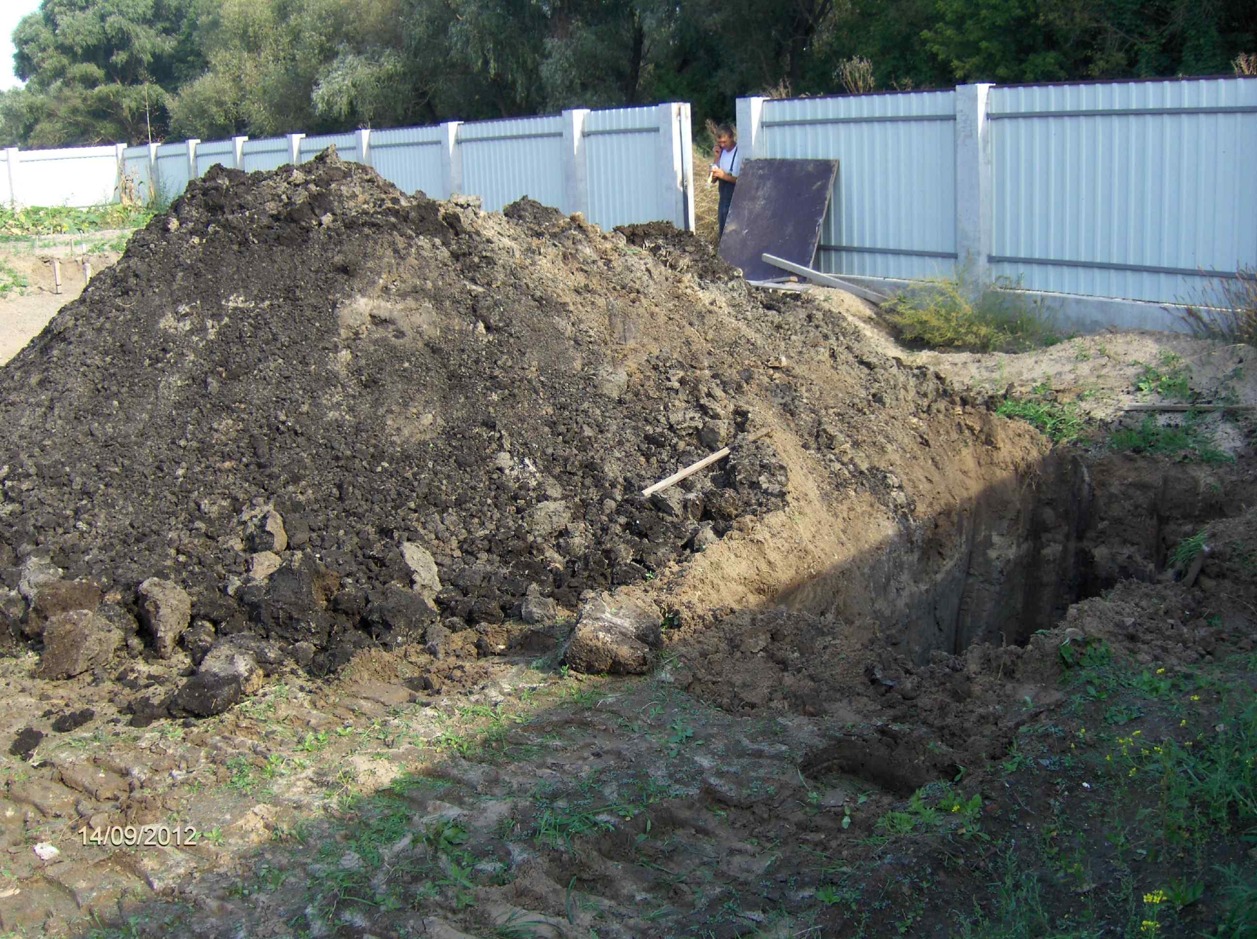

Подогнали экскаватор JCB-шку с телескопическим ковшом и выкопали такую вот яму глубиной примерно 4,5м (фото 1).
Грунт там слабоводопроницаемый - заторфованные суглинки, что хорошо видно на фото 2. Копали мы копали... и докопались до самой воды.:Yahoo!:
Кто мог полтора года назад подумать, что после этого вода поднимется на ЧЕТЫРЕ (!!!) метра и так и будет стоять все это время...:evil:

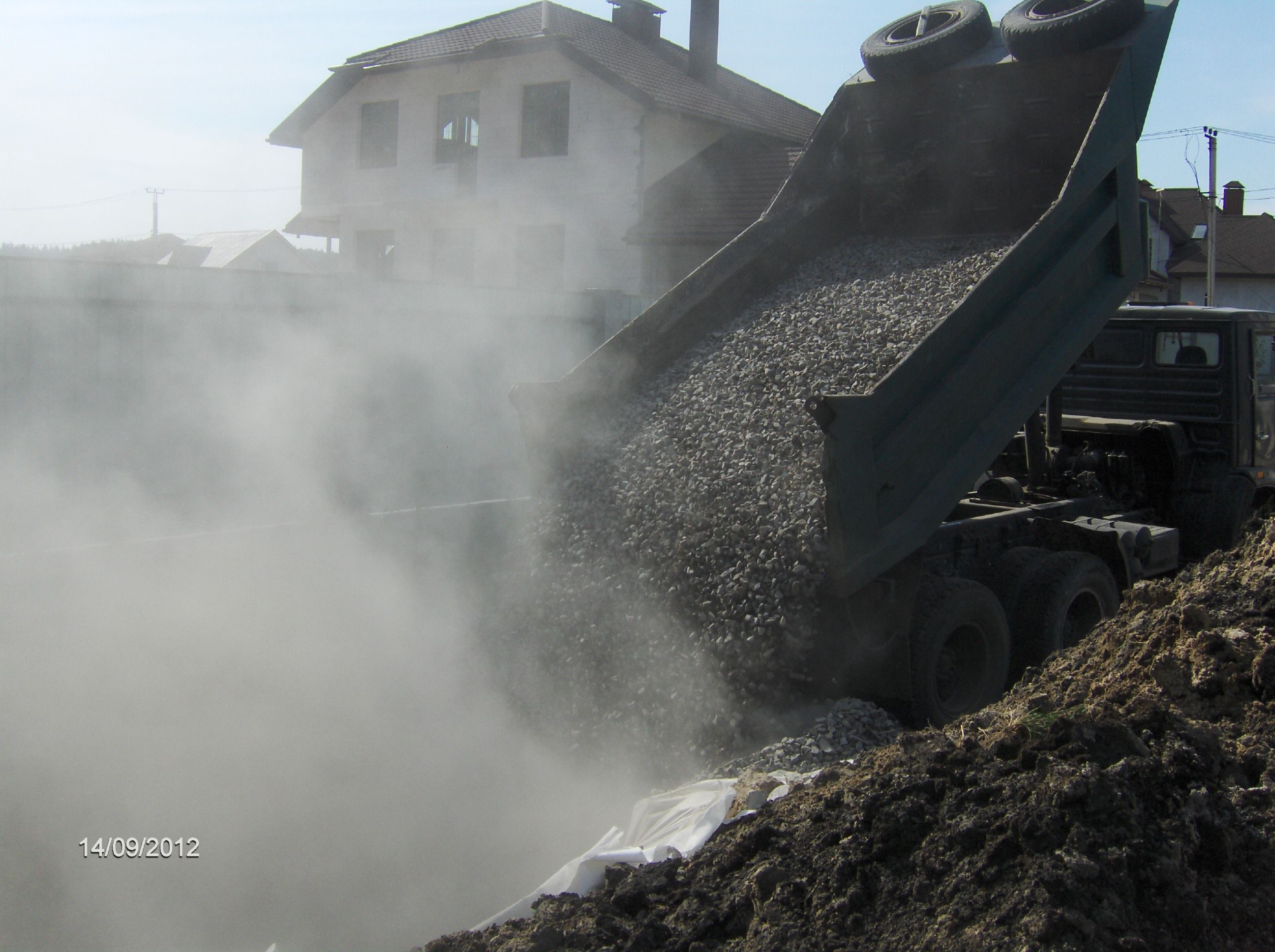

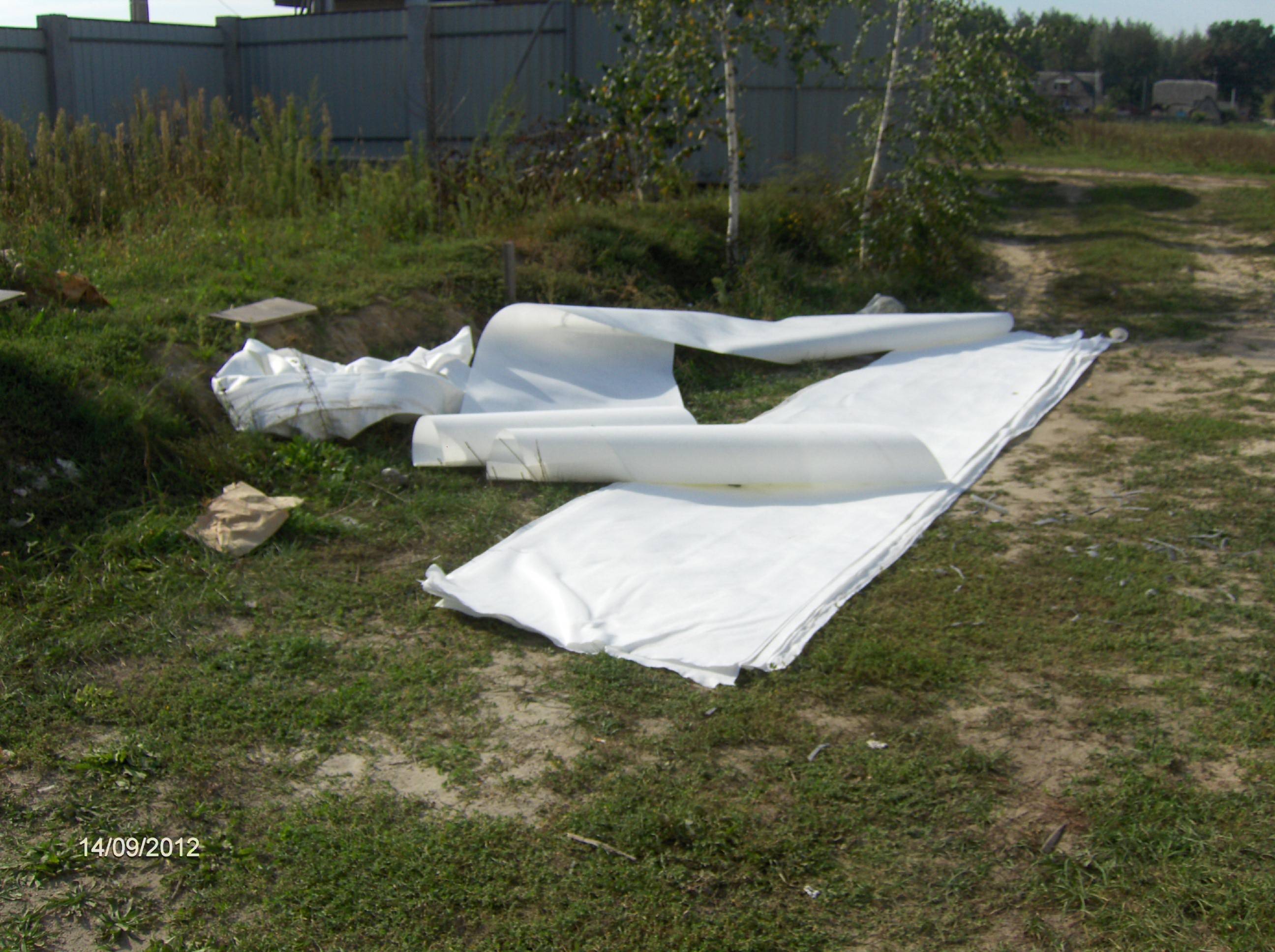

Потом я раскатал геотекстиль и порезал его полосами по 7м длиной (чтоб дно устелить и потом хватило сверху завернуть "пирожок" (фото 3).

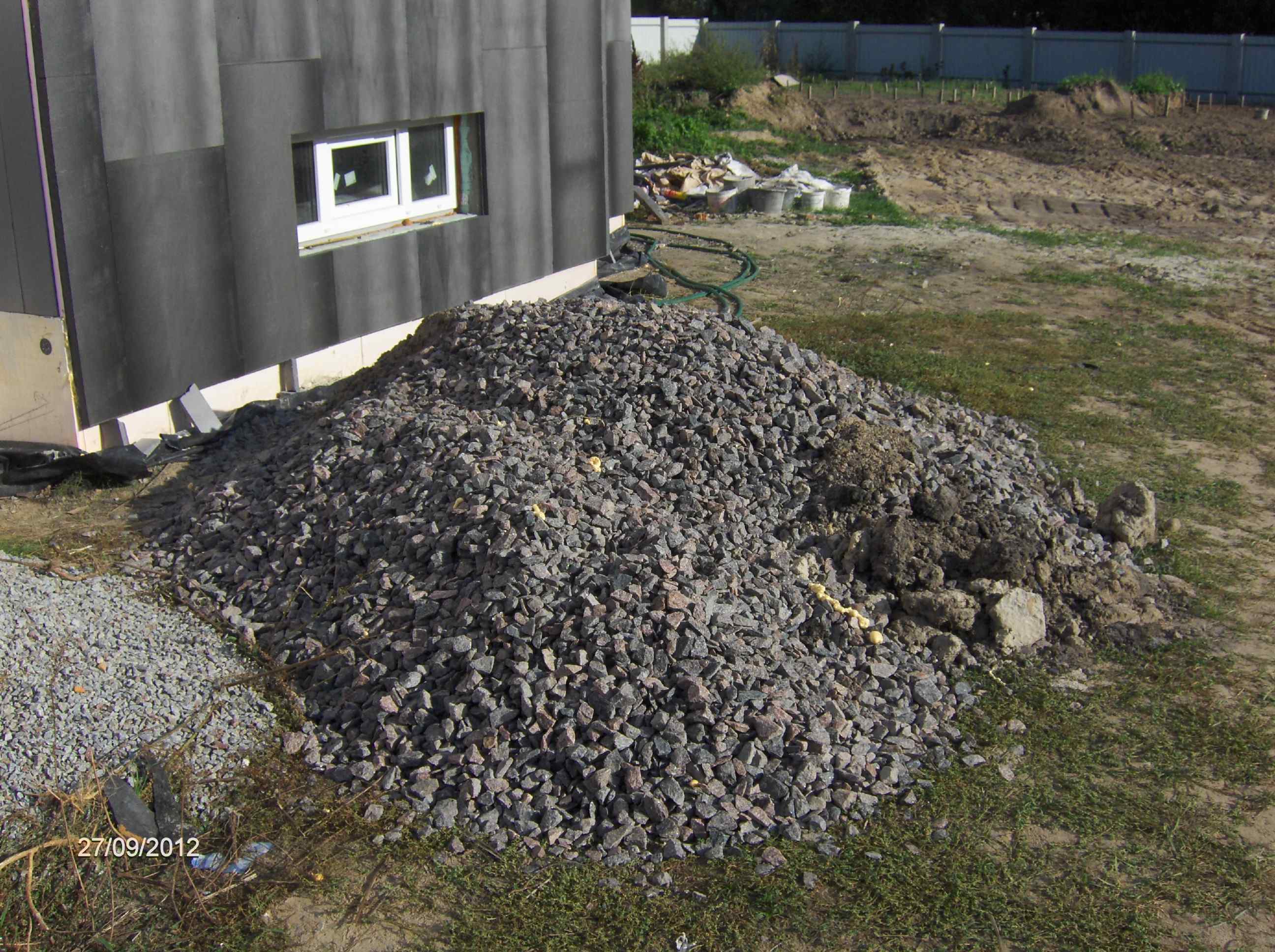

Застелили мы ямку по всему периметру и давай туда щебень засыпать (фото 4 и 5). Фракция кажись 40-70...а может и 20-40... не помню...
И "утонуло" туда пять камазов.:o

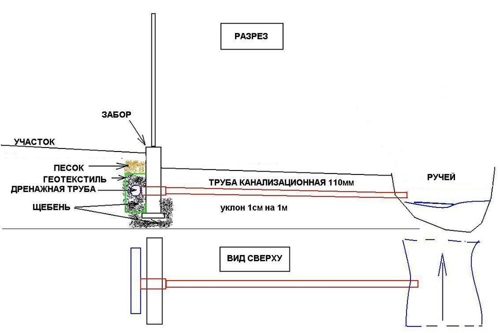

У меня задача посложнее будет - нужно сделать все то же, что вы и запланировали, НО... при этом траншеи нужно копать "по шею в воде"...:Т.е. от имеющегося сейчас УГВ до уровня низа подошвы фундаментной плиты (я уже не говорю про 10см подбетонки и 20см щебеночно-песчаной подготовки получается около 1,5м.
А как же в аварийных ситуациях поступают? Всякие там мотопомпы, ... . :unknown:
Кстати вы приступили к практической реализации задуманного? ...а то песня как-то оборвалась в декабре прошлого года.
Пока нет. Прикинул объём работ плюс затраты и задумался: а стоит ли делать, если такое возможно раз на 10-15-20 лет?
Сейчас отслеживаю уровень грунтовых вод: www.stroimdom.com.ua/forum/showthread.php?t=63933.
Кроме того, соседи не дают согласия на прокладку трубы через их участки к озеру-речке.

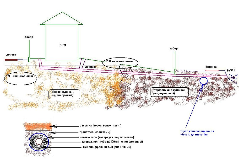

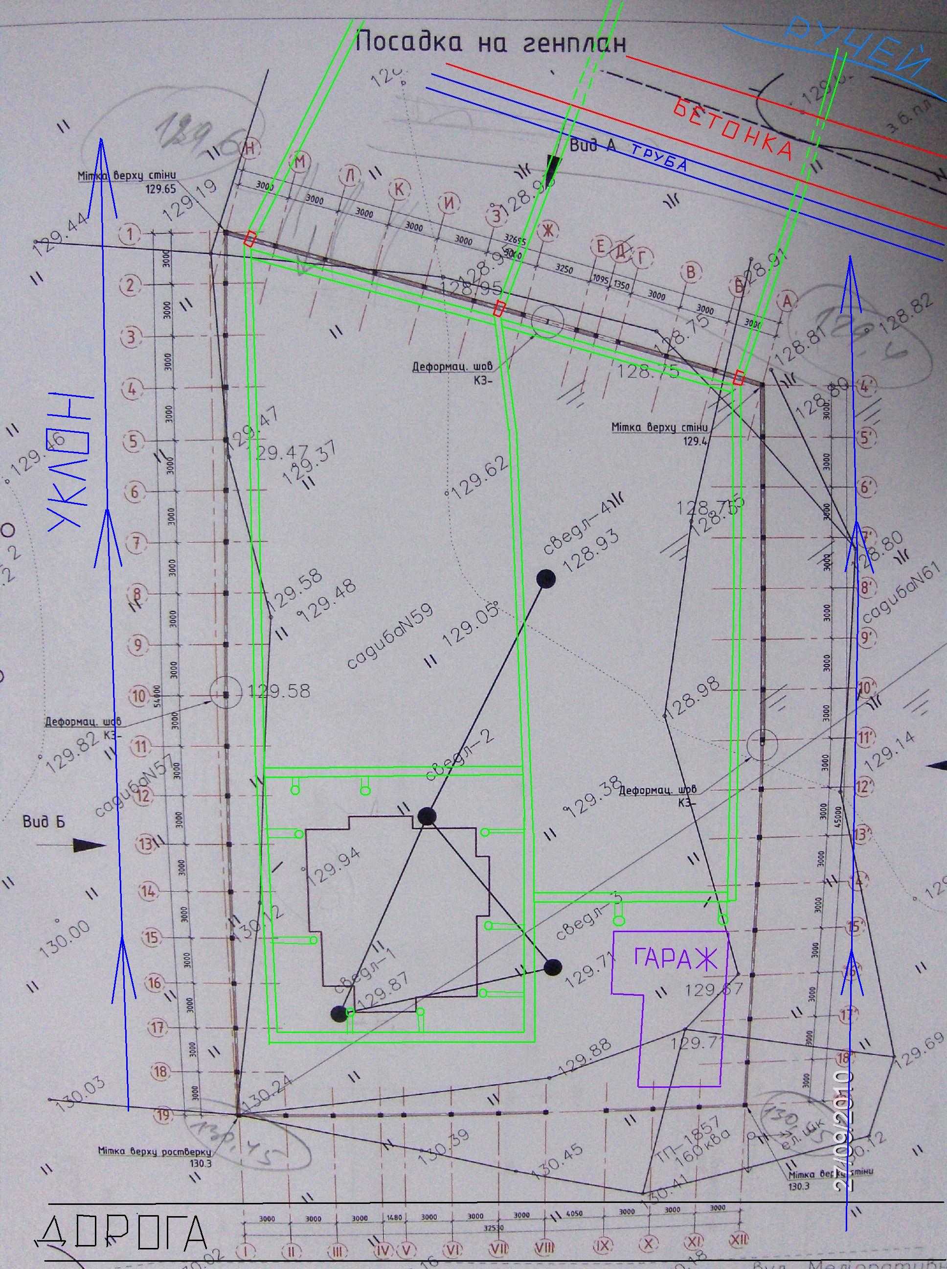

Вот прикидка схемы "дренажа", которую набросал еще в 2010 году. Тогда УГВ позволял в принципе проделать эту "операцию".
А теперь получается, что нужно прокопать почти полкилометра траншей на глубину до 2м практически в болоте...:o
Идея была такая - собирать воду с ливнестоков дома и гаража и "опускаться" вниз до уровня фундамента цельными трубами. Там они уже стыкуются с дренажными, которые идут вдоль всего участка к забору. В фундаменте забора заложены гильзы из 160 трубы. Вот через них проходим фундамент и дальше уже опять "цельными" трубами к ручью (под бетонкой делаем "проколы"). За участком смысла в дренажных трубах нет, поскольку там заторфованный грунт, т.е. не дренирующий.
Вот такая мысль... была... а теперь шо делать - хз...:unknown:

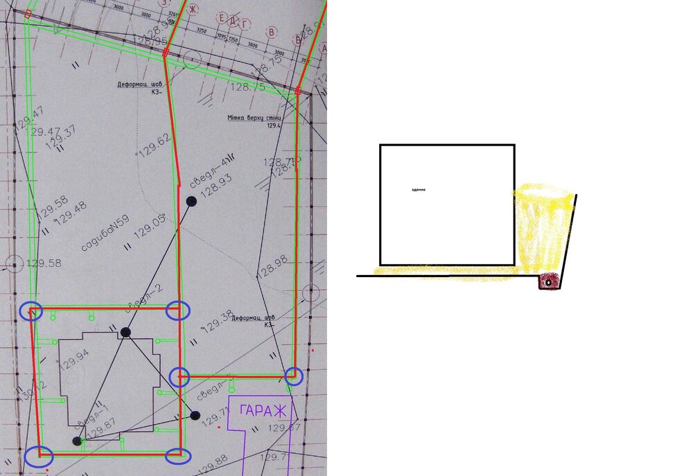

у вас обратная засыпка песком сделана, до подошвы фундамента?
Если так то одной проблемой меньше. По краяю обратной засыпки роете траншею по периметру ниже подошвы на 50-60см. и кладете дренажную трубу по всем правилам (геотекстиль, щебень и т.д...)
отвод воды с крышы я бы не советовал спускать в дренаж, незачем еще больше грунт влагой насыщать. или отводите его паралельно в герметичных трубах, или я бы посоветовал зарыть емкость куба на 3-4, и туда сбрасывать воду с крыши, а затем использовать для полива.
Не глубоковато будет 50-60 см ниже подошвы, если, допустим, ширина засыпки на уровне подошвы те же 50-60 см? (Опасность сползания дома).
Мне кажется, достаточно, чтобы верх дренажной трубы был ниже подошвы на 5 см.
Если в ручье присутствует вода, то грунтовые воды (ГВ) находяться на уровне чуть ниже его зеркала, поскольку верхний слой грунта создает сопротивление.
По карте высот до берега ручья равнина с отметкой 129.6. Но зеркало ручья ниже берега и подсыпка в области дома присутствует, поэтому ГВ около дома залегают в районе 1 - 1.5 м.
Но когда вы копаете яму и обнажаете ГВ они поднимаются в уровень ручья. Это сообщающиеся сосуды.
Поэтому, сколько бы вы не откачали воды ручей все компенсирует. Более того чем интенсивнее вы из дренажной трубы забираете воду тем большее разряжение создаете и соотвественно давление ГВ выше. Геотекстиль не защитит дренажную трубу от переноса мильчайших частиц грунта и в лучшем случае дренаж просто "замулится", а в худшем негативно скажется на несущей способности грунта под фундаментом из-за постоянного движения воды.
Это мое видинее физического процесса.
Читая про исскуственные водоемы, я встречал создания глинянного замка толщиной около 30 см. Нужно уточнять но, на памяти, такой слой уплотненной глины держит воду.
Поэтому как вариант решения - дренажная мембрана от подошвы плиты с заходом на нее по периметру дома и глиняный замок.

нет, это не глубоковато. необходимо убрать воду от фундамента, иначе подошва продолжит плавать.

Вот сейчас в "ручье" воды нет вообще...
А уровень грунтовых вод все так же держится полтора года...;)
И вот если вы говорите, что когда начнем копать и сделаем открытые траншеи, то вода в них поднимется. Это и в самом деле так будет, поскольку когда раскапывали возле фундамента (для латания дыры), то докопались до воды вечером... а утром там было уже на пол-метра больше...:o
Поэтому сейчас копать не вижу никакой возможности и думаю, что это бессмысленно. Будем ждать пока вода не упадет, а уже начала потихоньку опускаться - у меня приямок служит индикатором. Там негерметичное дно (щебнем засыпал) и могу следить за уровнем. Кстати что интересно - когда вода прибывает, то она мутная такая, а когда начинает спадать - чистая "как слеза"...;)

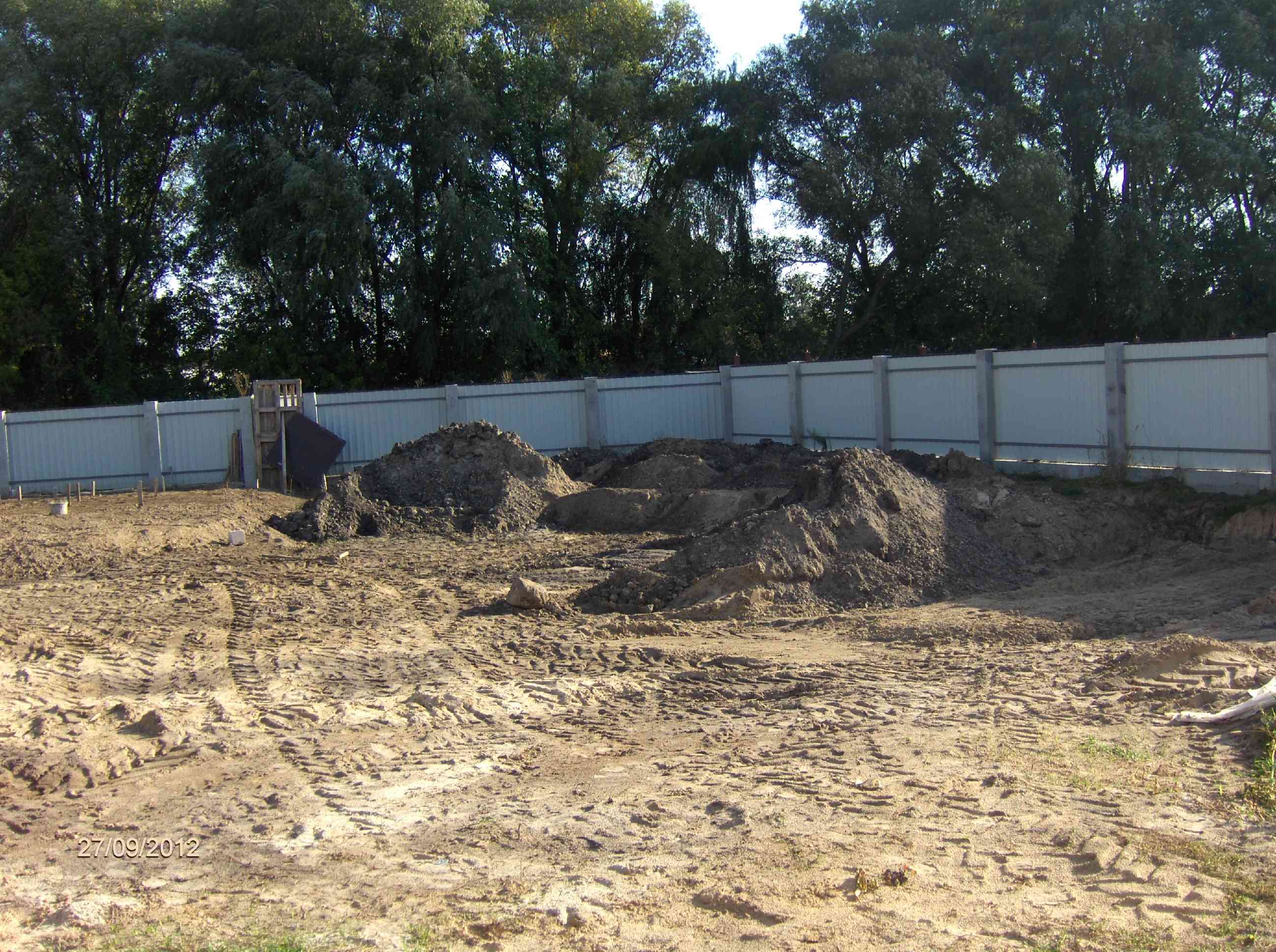

Завершая рассказ о "дренажной яме", покажу еще пару фоток.
Вот на фото 1 видно, что я заказал еще одну машину и она оказалась лишней...:fool:... правда только наполовину.
Как я не "пыхтел", но вручную разровнять не смог.
Пришлось опять вызывать экскаватор, он аккуратно снял "горку" и перевез ее в другое место. После чего я завернул геотекстиль и трактор сверху набросал земли немного (фото 2).
Кстати на этом фото хорошо видно, что по всему участку ровным слоем лежит песок (толщина слоя 50-70см). Сверху потом будет 40-50см грунта. Так вот я надеюсь, что это песок все-таки будет фильтровать воду и при залповых "заводнениях" вода будет-таки уходить в яму...
А может и нет...:unknown:
Ну и на фото 3 - "остатки" щебня...
